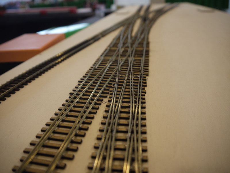

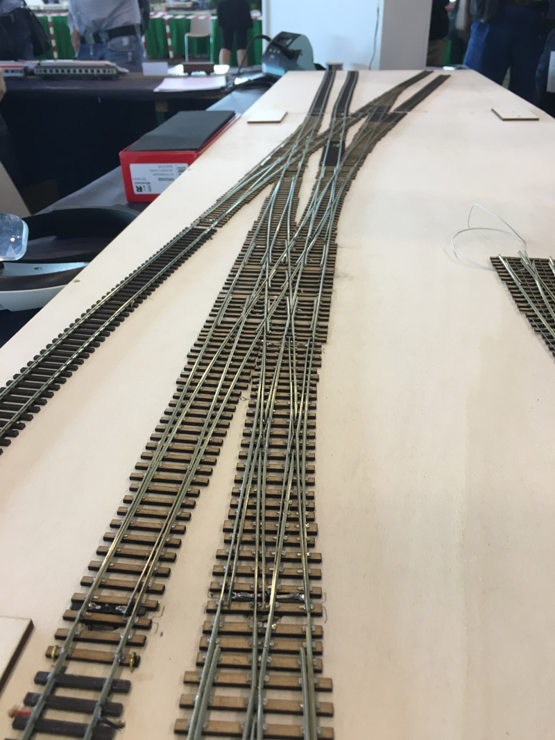

Intanto gustatevi queste le immagini che pubblico qui di seguito. Si tratta di un diorama che ho esposto sabato e domenica scorsi a Verona in occasione della fiera ... un gran successo ... anche se una cosa mi è particolarmente mancata: la visita dell'amico Claudio!!!... ad ogni modo, tra qualche giorno gli farò una gran bella sorpresa proprio su questo forum.
Un grazie di cuore a tutti per i bei commenti e alla prossima
Commento file: comunicazione doppia
image1.jpg [ 214.52 KiB | Osservato 6570 volte ]

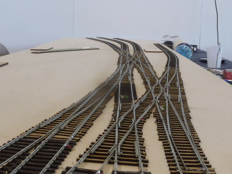

 Oggetto del messaggio: Re: Armamento ferroviario
MessaggioInviato: martedì 24 maggio 2016, 0:04
Iscritto il: giovedì 12 novembre 2015, 17:41
Messaggi: 124

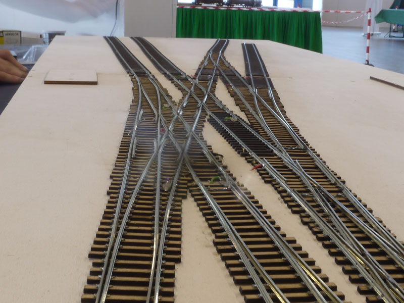

particola dell'incrocio della doppia comunicazione
P1170181.jpg [ 120.44 KiB | Osservato 6570 volte ]

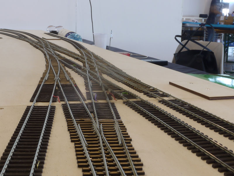

Commento file: doppia comunicazione
P1170182.jpg [ 89.71 KiB | Osservato 6583 volte ]

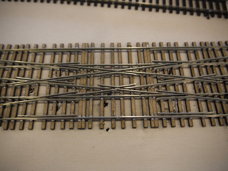

verso il doppio incrocio
Commento file: verso il doppio incrocio
P1170183.jpg [ 104.25 KiB | Osservato 6580 volte ]

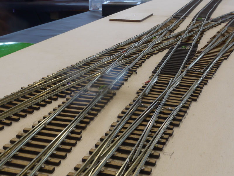

il doppio incrocio
Commento file: il doppio incrocio
P1170185.jpg [ 148.13 KiB | Osservato 6580 volte ]

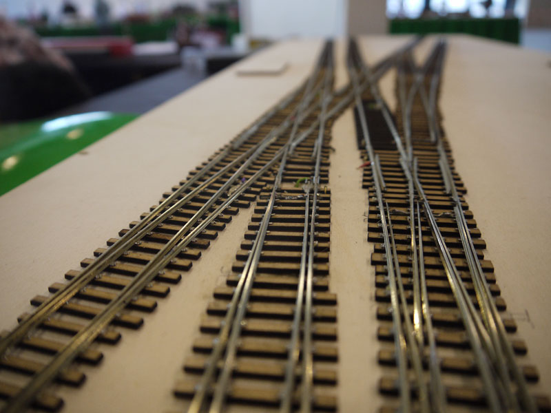

il doppio incrocio
P1170186.jpg [ 124.62 KiB | Osservato 6580 volte ]
