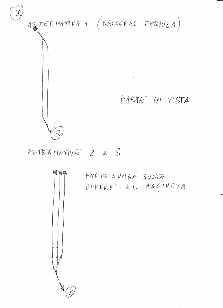

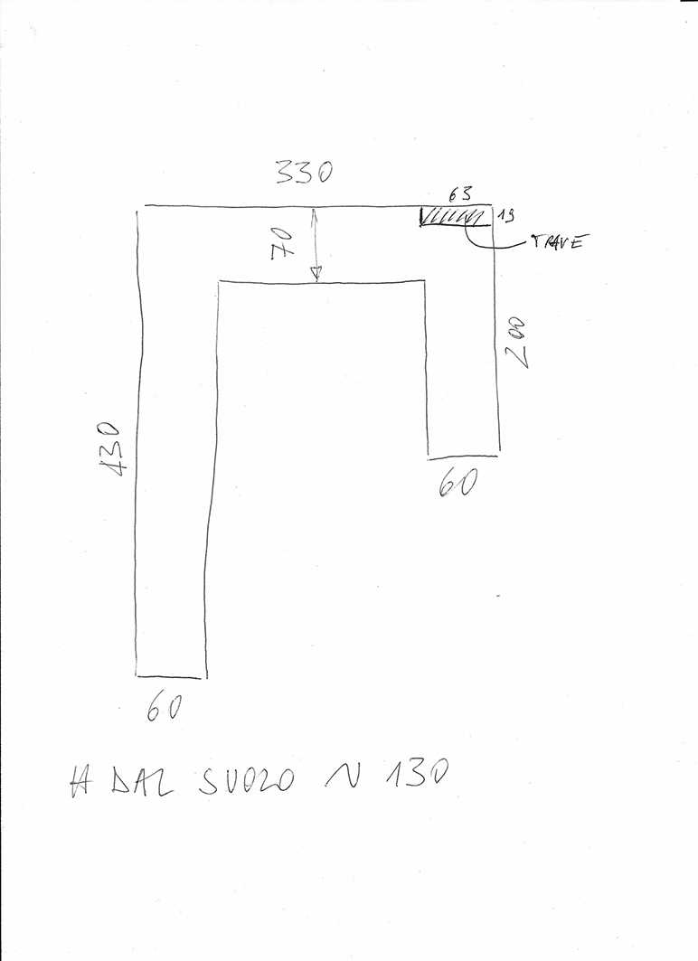

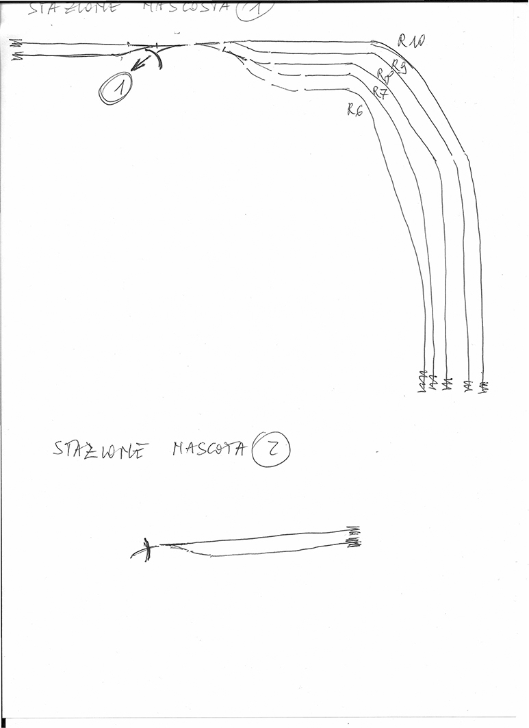

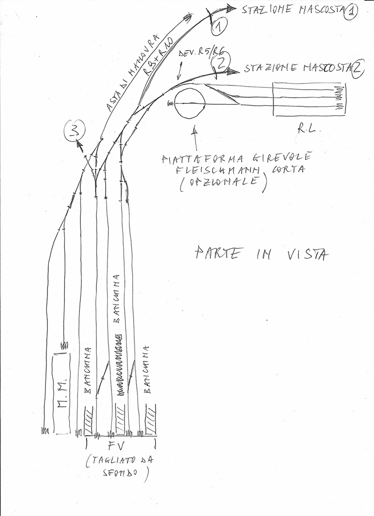

Ringrazio anzitutto l' amico Emilio che mi ha convertito i files.
Ecco i miei orrendi scarabocchi:
plastico1.jpg [ 103.89 KiB | Osservato 5805 volte ]
plastico2.jpg [ 235.61 KiB | Osservato 5805 volte ]
plastico3.jpg [ 118.84 KiB | Osservato 5805 volte ]
plastico4.jpg [ 128.81 KiB | Osservato 5805 volte ]
Rimando al mio intervento di apertura del topic per il "capitolato tecnico" del progetto.

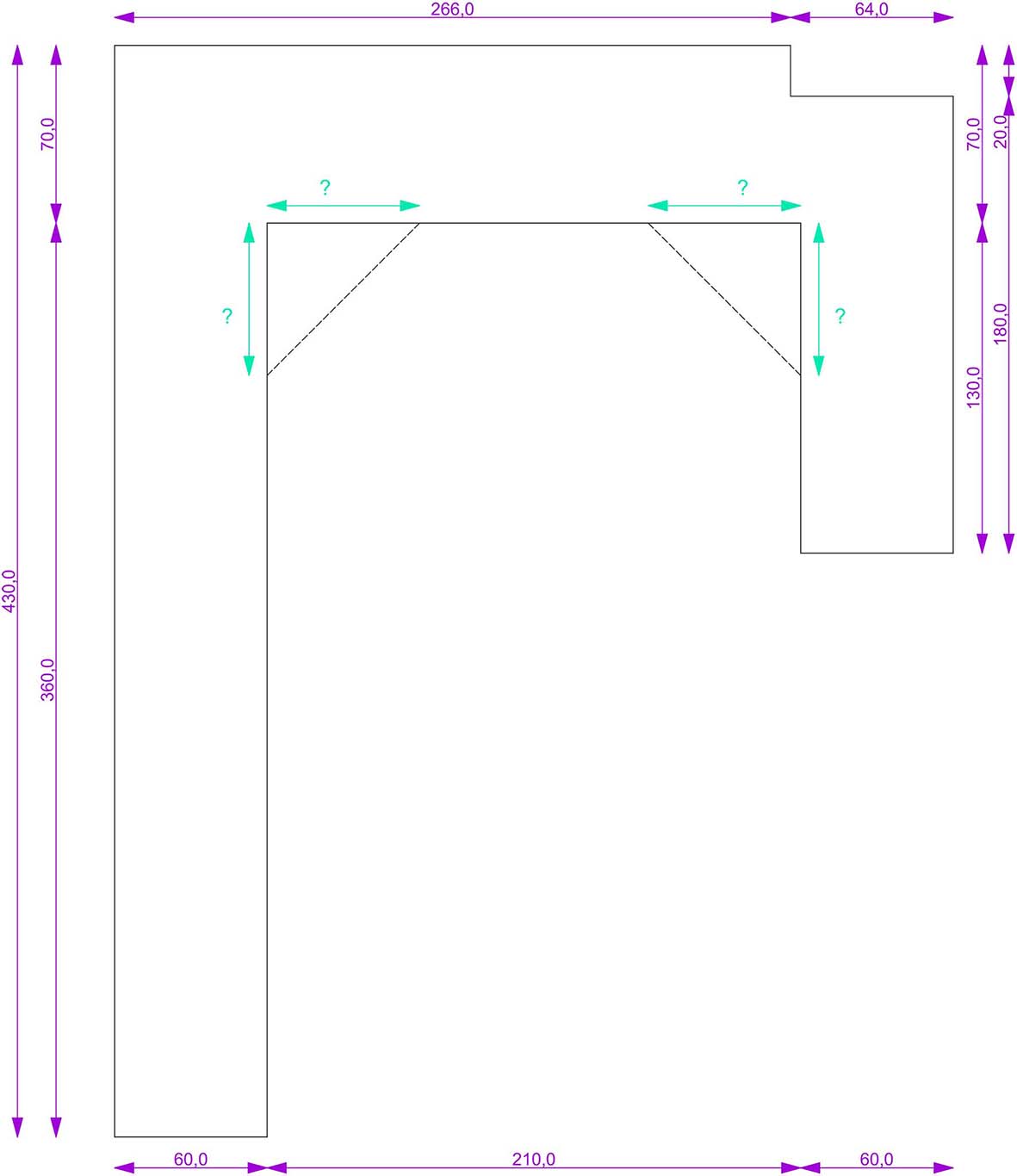

Puoi "mangiarti" gli angoli interni (vedi quota "?" nel disegno) e, se si, di quanto?
Codici dei deviatoi?
Raggio minimo (in mm).
Interbinario?
Linea aerea?

Sì, ho gia' montato "triangolini" agli angoli interni, 10x10 cm o giu' di lì ( per essere preciso dovrei andare a misurare ). Potrei anche ampliarli, ma non vorrei piu' di tanto, perché darebbero poi problemi di accesso nelle zone degli angoli esterni.
Sviluppo tutto rigorosamente in piano.
Caratteristiche geometriche dei Roco Line. No utilizzo dei Baeseler, perché irrealistici in un plastico stile italiano. Impossibile usare gli scambi inglese lunghi, sia per l' ovvio eccesso di ingombro, che per l' impossibilita' di combinarli coi deviatoi corti. Quindi solamente deviatoi semplici, in curva R5/R6, tripli.
Utilizzo solamente di binari a sezioni, ad eccezione di dove strettamente indispensabile: asta di manovra della stazione in vista ( forse ) e raggi R8 ed R7 della stazione nascosta della linea principale ( indispensabile, perche' tali raggi non esistono come curve a sezioni ).
No linea aerea ( almeno inizialmente, anche se mi piacerebbe poterla inserire in un futuro sulla linea principale ).
Raggi di curva:
-in vista: R9 / R10, eccetto il deviatoio in curva destro R5/R6 che costituisce la biforcazione linea secondaria / rimessa locomotive
-nascosti: minimo R6 nella stazione nascosta della linea principale.
A domani, buona notte

Sarebbe un piacere anche per me aiutarti, ma mi occorrono quanto meno i codici dei deviatoi, per individuarli e riprodurne la geometria schematica.
Condivido, capisco, la salvaguardia del materiale che hai: i soldi non crescono sugli alberi, condivido meno (rispettabilissima scelta naturalmente), non usare i deviatoi inglesi, nello specifico saranno pure non conformi al prototipo, ma una stazione di testa che non preveda la banalizzazione di tutti i binari di arrivo / partenza sbaglierò, ma a me sembra molto forzata.
Dopodiché, ripeto, se a te piace così va bene così; tieni tuttavia conto che il bene più prezioso che possiedi, che non puoi incrementare, è lo spazio a disposizione.

Per la verita' le due linee afferenti alla stazione principale sono banalizzate: da entrambe le linee si ha l' accesso a tutti e 4 i binari di arrivo/partenza dei treni, come anche il fascio della RL comunica con tutti e 4 i binari.
Il 4° binario e' quello di arrivo/partenze dei merci che, tramite un' asta di manovra, da' l' accesso al fascio merci.
Il complesso deviatoio triplo / incrocio / deviatoio semplice di tacco al 4° binario consente di accedere al raccordo industriale, che possiede la possibilita' di svincolare la loco da manovra.
Molto probabilmente escludero' l' alternativa al raccordo industriale del fascio sosta lunga o ulteriore RL. Preferisco un raccordo industriale, che consente buone possibilita' di manovra di carri.
Come configurazione non mi spiace affatto e ci ho penato non poco per ottenerla senza l' utilizzo di inglesi doppi o Baeseler.

Non mettere deviatoi tripli su binari dove circolano treni (ma solo manovre a mano, nemmeno centralizzate) perchè sono un'assurdità impiantistica.
 Oggetto del messaggio: Re: un appello a Bomby ... e non solo
MessaggioInviato: giovedì 15 dicembre 2016, 11:34
Messaggi: 9224
Pensavo, non so se sia giusto o se sia sbagliato, che, essendo la stazione di testa, e, quindi, l' ingresso e l' uscita dei treni a bassissima velocita', potesse essere ammissibile un deviatoio triplo al quarto binario.
Escluderlo mi darebbe non pochi problemi per l' accesso al raccordo industriale, a causa della necessita' di incrociare l' asta di manovra.
Bisogna ragionarci un po' su...
