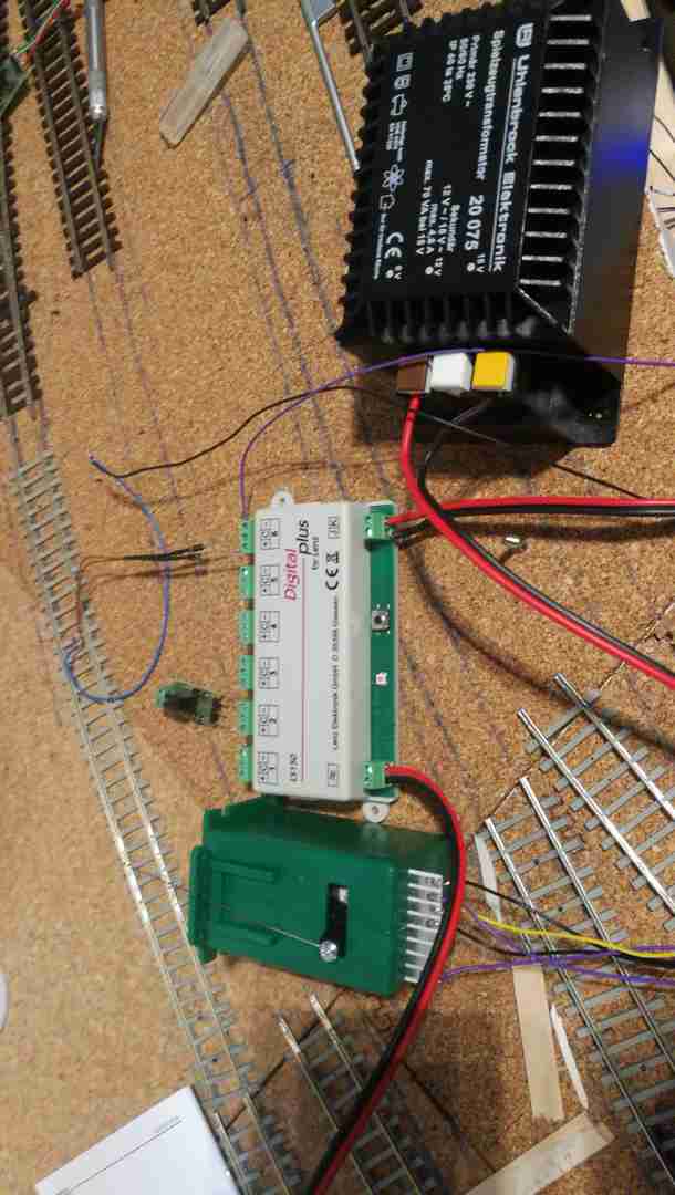

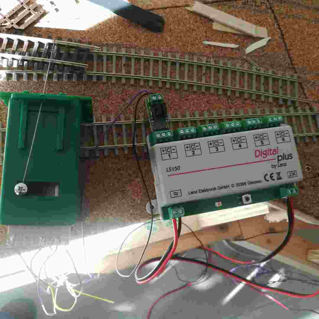

Continuo con questo argomento perchè il problema non è stato ancora risolto.
Oggi ho finalmente collegato i motori Tortoise con lo switchpilot (alimentato con un trasformatore in CA da 15 V) ed il relativo decoder extension; con tale configurazione i motori funzionano perfettamente senza alcun diodo o adattatore, il movimento è lento e sembra tutto ok..
Ho fatto la stessa prova con il decoder lenz ls150, ma con tale configurazione i motori Tortoise non funzionano.
Ho provato sia collegando i motori tramite i diodi (ho utilizzato quelli dei motori conrad), sia utilizzando gli adattatori lenz 11010, creati appositamente per collegare motori lenti ai decoder.
Niente, i motori tortoise non funzionano.
Ho collegato anche dei Conrad per testare il funzionamento del deconder lenz (magari era lui a non funzionare) e taii motori sembrano funzionare (anche se non sono lenti e qualche volta non hanno risposto al comando).
Non capisco cosa non vada, dovrebbe essere tutto compatibile secondo le vostre prove; gli adattatori della lenz dovrebbero proprio servire a collegare i motori lenti (anche se il foglio illustrativo del decoder lenz 11050 dice che non è necessario utilizzare l'adattatore per questo tipo di decoder).
Inoltre, sembra che il primo canale del decoder Lenz, non funziona più dopo aver testato sullo stesso canale l'adattatore lenz 11010.
Cosa sbaglio?

I miei sono collegati così e funzionano perfettamente. Decoder alimentato in alternata 14V dall'uscita accessori del trasformatore Fleischmann 6755, due diodi e NIENT'ALTRO in mezzo:

Quell'affare che hai aggiuntoo non credo proprio che ti serva ti bastavano due banali diodi come nella foto di MAX.
