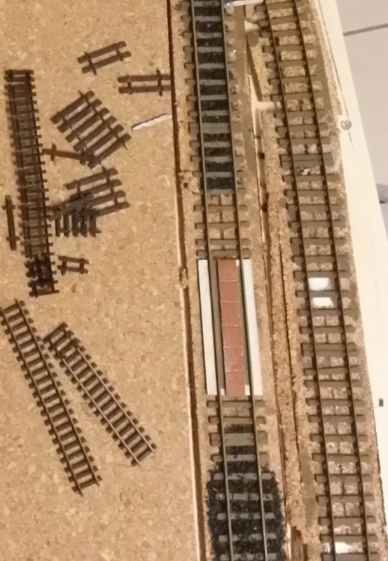

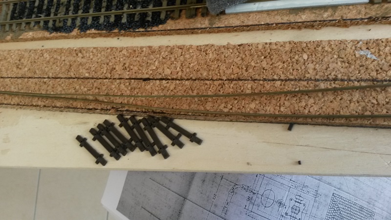

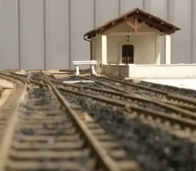

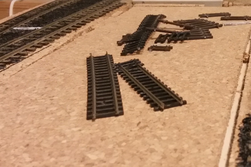

Per completare la posa dei binari, mi mancavano… …i binari…
Ovviamente cercavo binari con cod. 75 o 83!!!
A Treviso, di negozi di modellismo ferroviario, non esiste più nemmeno il ricordo…
…quando l’ultimo fu chiuso, credo ci fosse ancora la Monarchia in Italia…

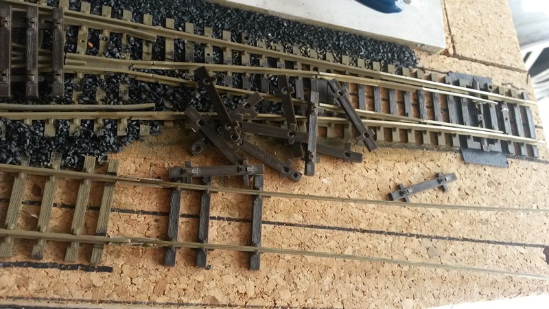

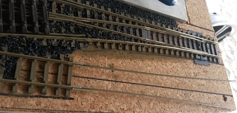

In attesa di fare un viaggio dalle parti di Rossano Veneto, ho avuto la fortuna di trovare presso un negozio di modellismo generale, tra qualche binario in scala H0 ma cod. 100, un unico (e ultimo) pezzo di binario in scala N della Roco, malconcio…,
0001.jpg [ 147.14 KiB | Osservato 8837 volte ]
ma tanto a me interessavano solo le due rotaie…
0004.jpg [ 151.31 KiB | Osservato 8837 volte ]
0002.jpg [ 109.83 KiB | Osservato 8837 volte ]
Quindi utilizzando le traversine avanzate dai flessibili Peco, per aver aumentato la “spaziatura”, ho ricostruito i binari che mi servivano…
0003.jpg [ 141.76 KiB | Osservato 8837 volte ]
Alla fine il risultato può essere soddisfacente…
0005.jpg [ 112.28 KiB | Osservato 8837 volte ]

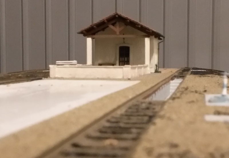

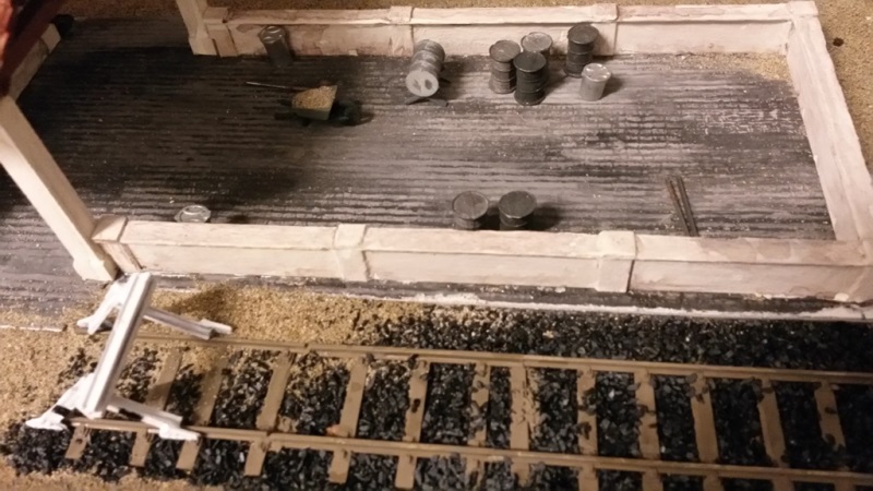

Qualche foto del deposito carburanti...
1001.jpg [ 139.69 KiB | Osservato 8718 volte ]
1002.jpg [ 84.17 KiB | Osservato 8718 volte ]
1003.jpg [ 78.77 KiB | Osservato 8718 volte ]
1004.jpg [ 72.59 KiB | Osservato 8718 volte ]
1005.jpg [ 75.86 KiB | Osservato 8718 volte ]
1006.jpg [ 52.32 KiB | Osservato 8718 volte ]

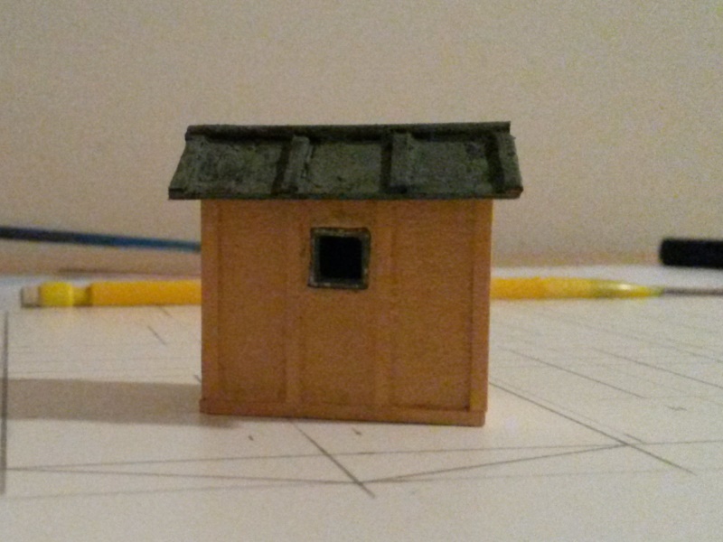

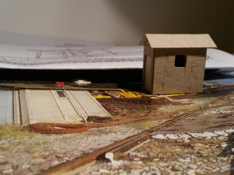

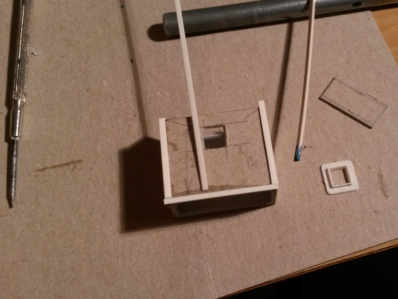

A questo punto vedrò di costruire un nuovo casotto lasciando la stadera dov’è…

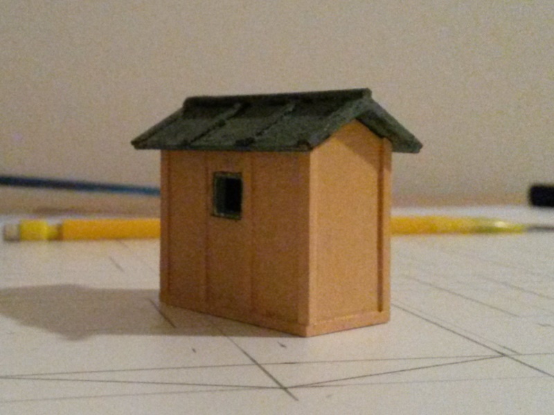

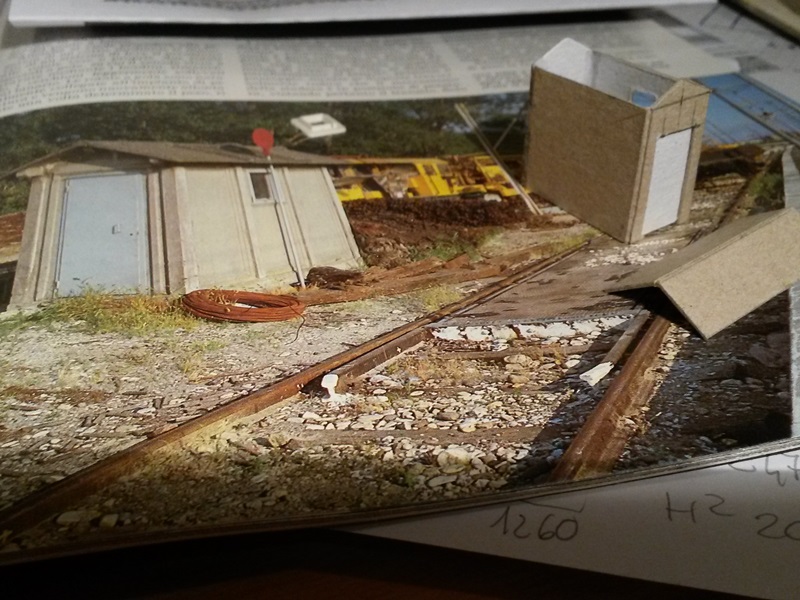

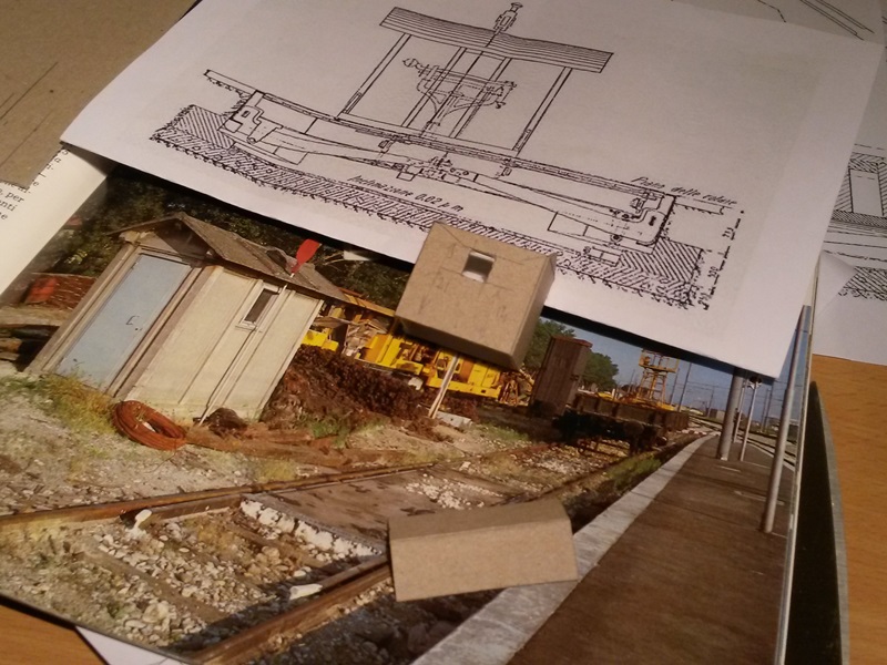

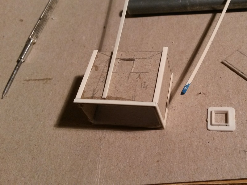

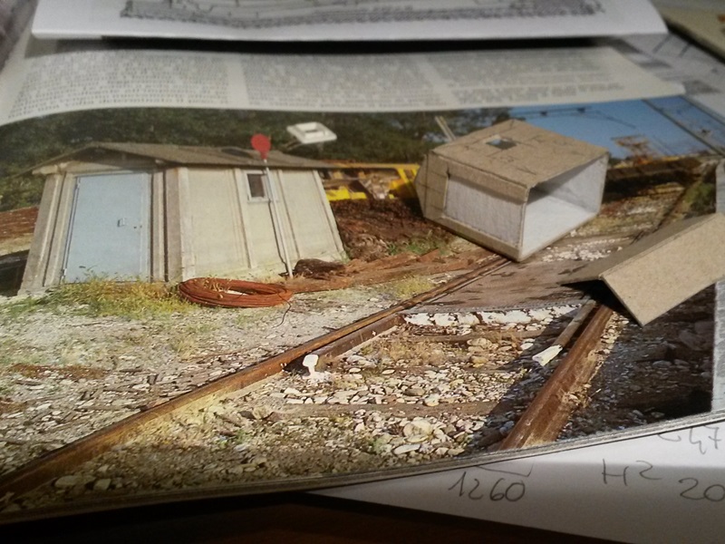

Foto e disegni, matita e squadre, cartoncino e cutter... ...basta poco per costruire il casotto della pesa...
2001.jpg [ 135.13 KiB | Osservato 8619 volte ]
2002.jpg [ 182.19 KiB | Osservato 8619 volte ]
2003.jpg [ 179.79 KiB | Osservato 8619 volte ]
2004.jpg [ 180 KiB | Osservato 8619 volte ]
2005.jpg [ 131.47 KiB | Osservato 8619 volte ]

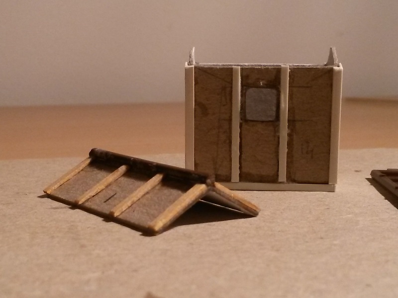

...qualche profilo per evocare i montanti...
2006.jpg [ 128.36 KiB | Osservato 8619 volte ]
2007.jpg [ 142.51 KiB | Osservato 8619 volte ]
 Oggetto del messaggio: Re: DIORAMA: angolo deposito locomotive
MessaggioInviato: martedì 21 giugno 2016, 8:48
Messaggi: 2075
Località: Treviso

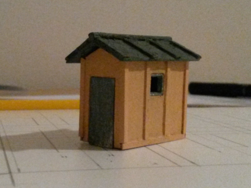

...ed ecco il casotto della pesa quasi finito...
2001.jpg [ 87.88 KiB | Osservato 8481 volte ]
2003.jpg [ 96.94 KiB | Osservato 8481 volte ]
2005.jpg [ 126.58 KiB | Osservato 8481 volte ]
2006.jpg [ 124.46 KiB | Osservato 8481 volte ]
2007.jpg [ 112.37 KiB | Osservato 8481 volte ]

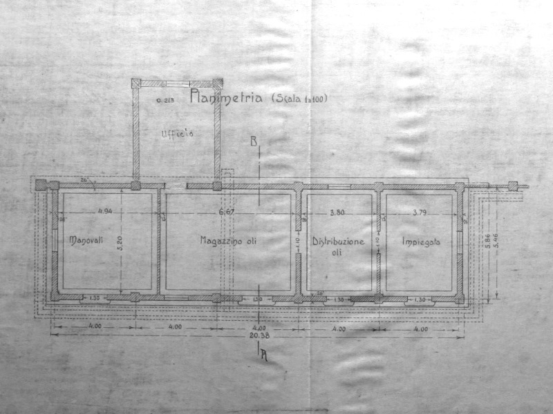

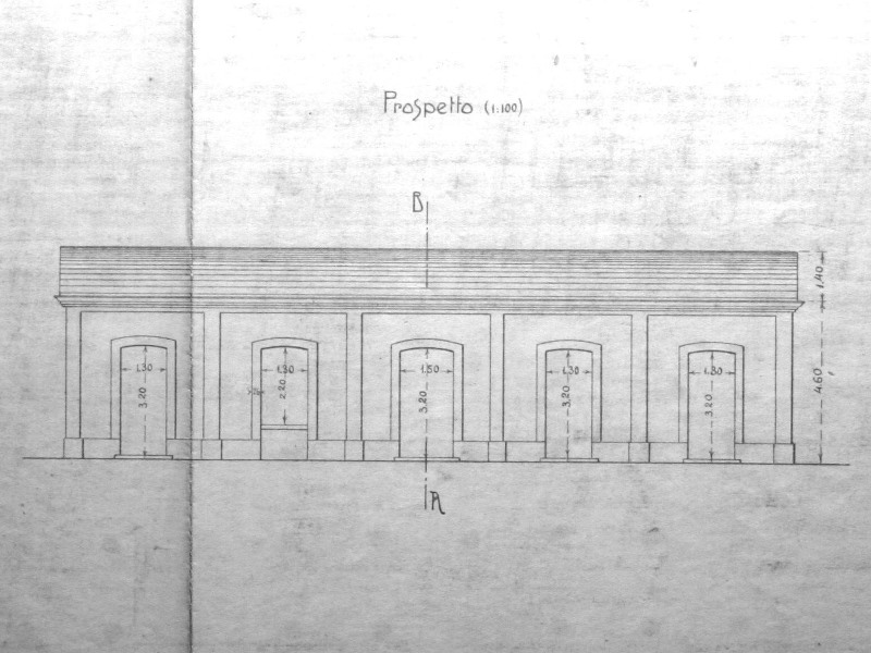

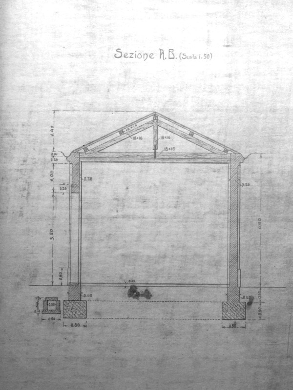

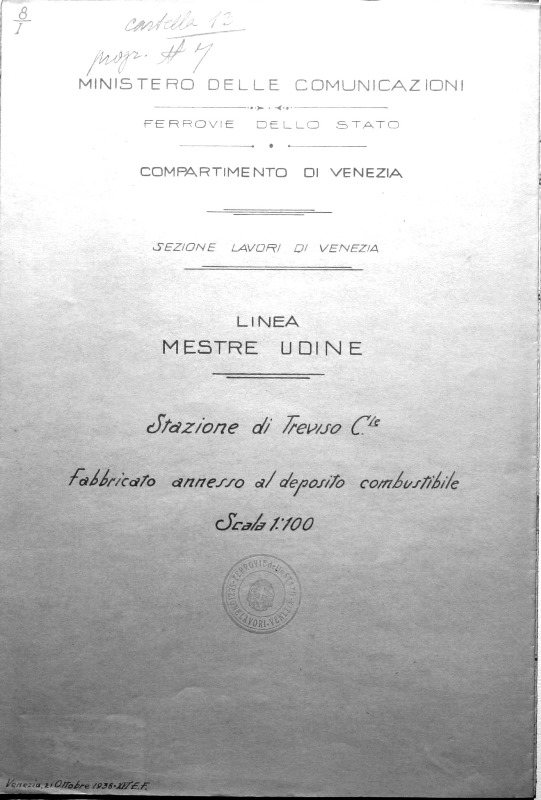

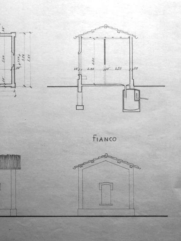

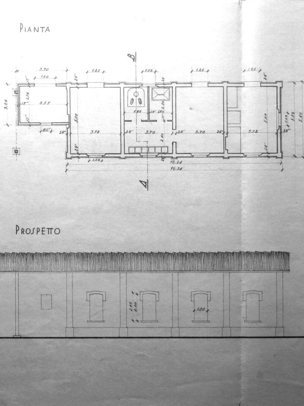

...e adesso, se il tempo mi aiuterà... (inteso come meteo..., nel senso che se sarà brutto sarò "costretto" a stare a casa... 8) ), volevo preparare un nuovo edificio da mettere più o meno davanti alla fossa...
Sarà qualcosa di verosimile, ripreso, ...facendo un mix, dai seguenti disegni…
2004.jpg [ 104.56 KiB | Osservato 8337 volte ]
2005.jpg [ 113.56 KiB | Osservato 8337 volte ]
2006.jpg [ 113.19 KiB | Osservato 8337 volte ]
2001.jpg [ 121.03 KiB | Osservato 8337 volte ]
2002.jpg [ 134.58 KiB | Osservato 8337 volte ]
2003.jpg [ 118.54 KiB | Osservato 8337 volte ]

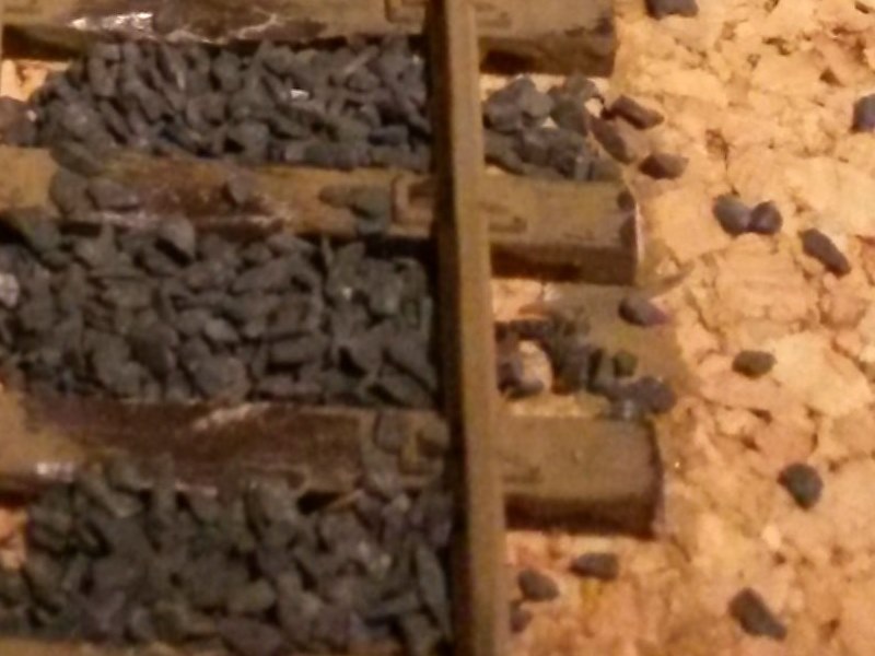

Per il pietrisco della massiccita cosa hai utilizzato? Mi piace molto la pezzatura...
Inviato dal mio SM-A500FU utilizzando Tapatalk
MessaggioInviato: mercoledì 22 giugno 2016, 17:12
Messaggi: 2075
Località: Treviso

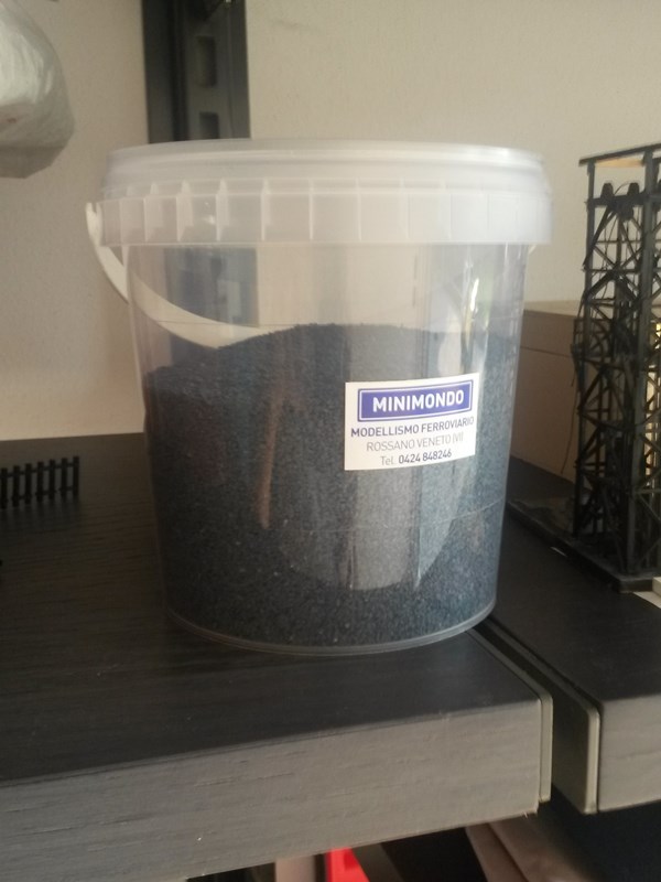

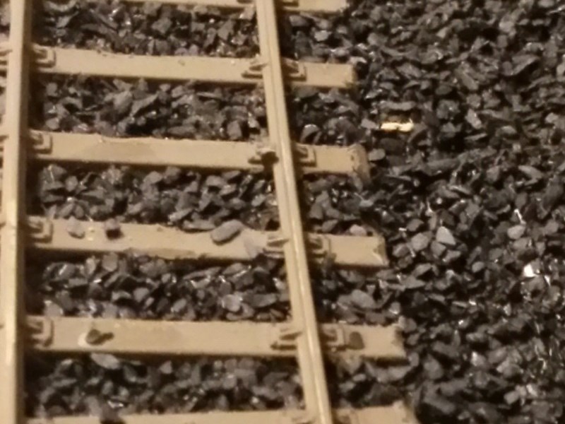

crispilot ha scritto:
Bellissimo lavoro Cedro!!
Anche a me la pezzatura piace molto...
L'avevo comprata al Minimondo, credo sia un prodotto loro..., stasera controllo...
Mi ricordo che aveva un prezzo molto molto competitivo, e c'erano diverse finiture di colore, dal bianco al nero, passando per il grigio e marrone... ...ed erano confezioni da circa un kilo...
Ecco due foto ingrandite...
000001.jpg [ 76.63 KiB | Osservato 8306 volte ]
000002.jpg [ 107.8 KiB | Osservato 8306 volte ]

Il fabbricato combustibili ricorda molto la Dubino di Rivarossi a vederlo così in disegno.
Tr27
Tr27
...è vero!!! Ne ho una a casa... ...quasi quasi... :twisted: :twisted:
Questo invece è il prodotto usato per la massicciata...
20160622_185527.jpg [ 70.87 KiB | Osservato 8223 volte ]
MessaggioInviato: giovedì 23 giugno 2016, 16:54
Messaggi: 292
Figo!! È un prodotto che hanno ancora??

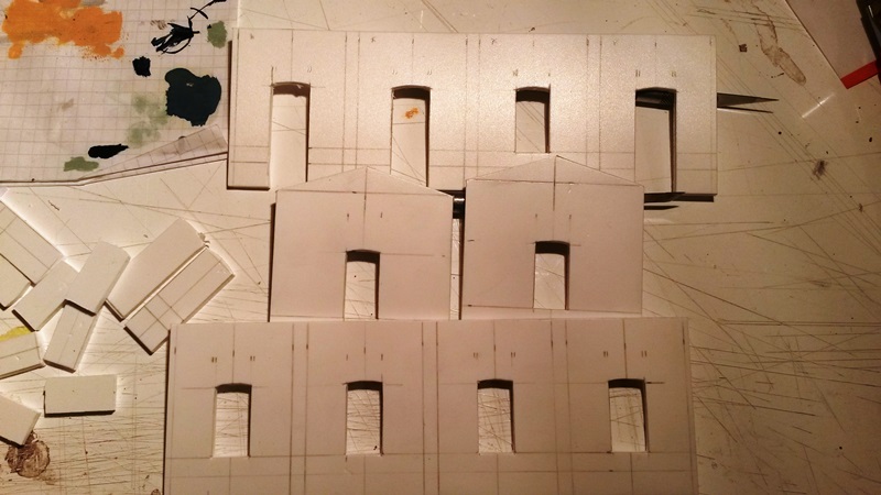

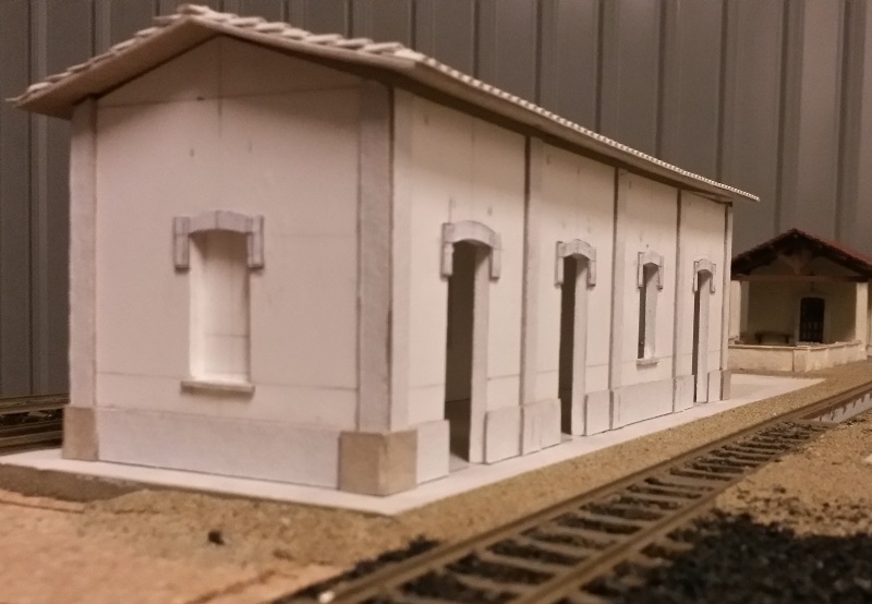

Ho deciso di "salvare" la vecchia Dubino di RR...

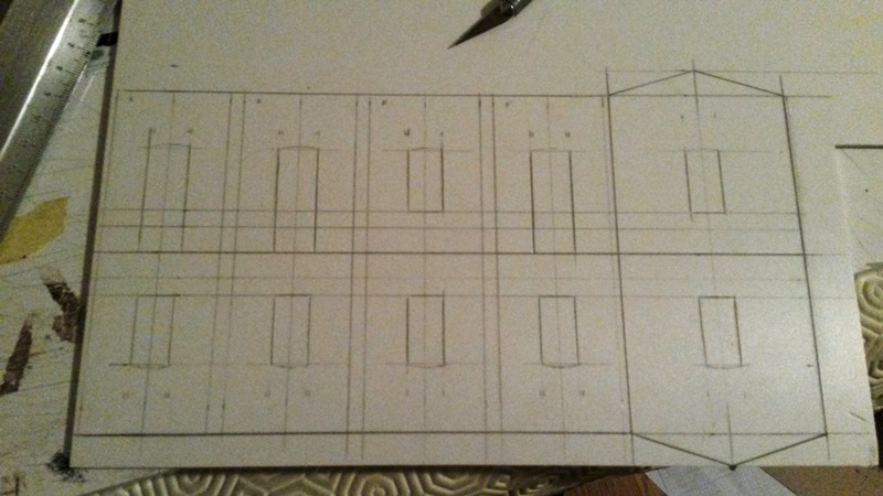

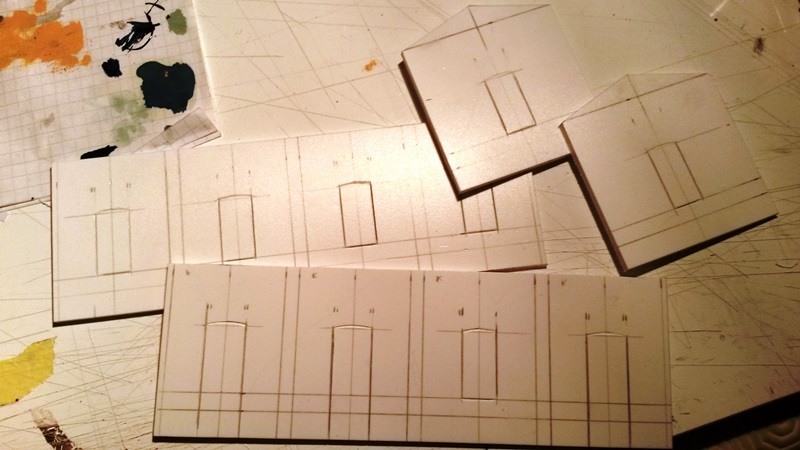

...allora ieri sera, matite alla mano, ho disegnato direttamente sul forex il nuovo edificio...

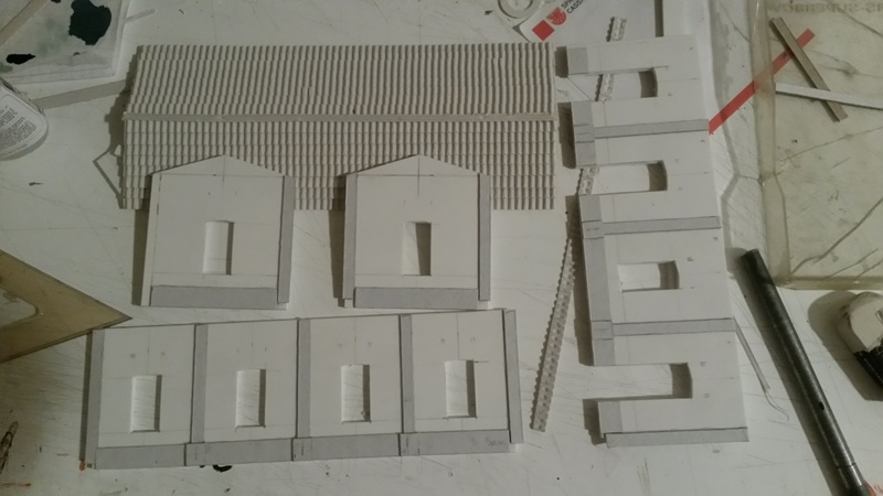

2200.jpg [ 113.55 KiB | Osservato 8095 volte ]
...e una volta disegnato, leggere passate di cutter hanno permesso di separare le 4 facciate...
2201.jpg [ 111.22 KiB | Osservato 8095 volte ]
ed aprire i fori di porte e finestre...
2202.jpg [ 111.42 KiB | Osservato 8095 volte ]

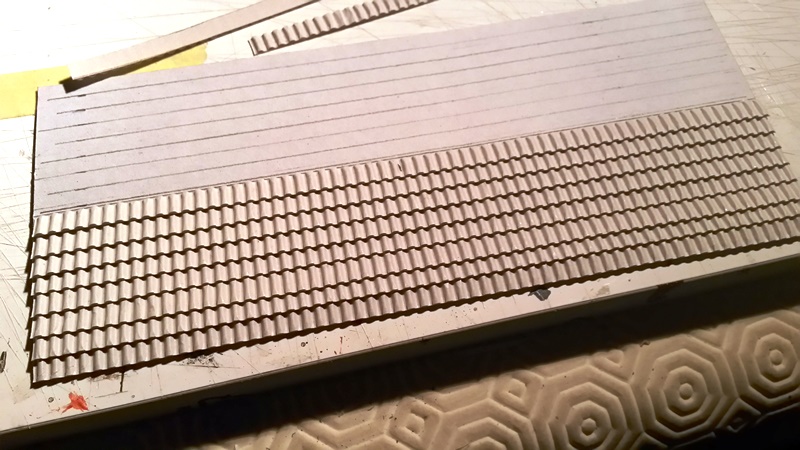

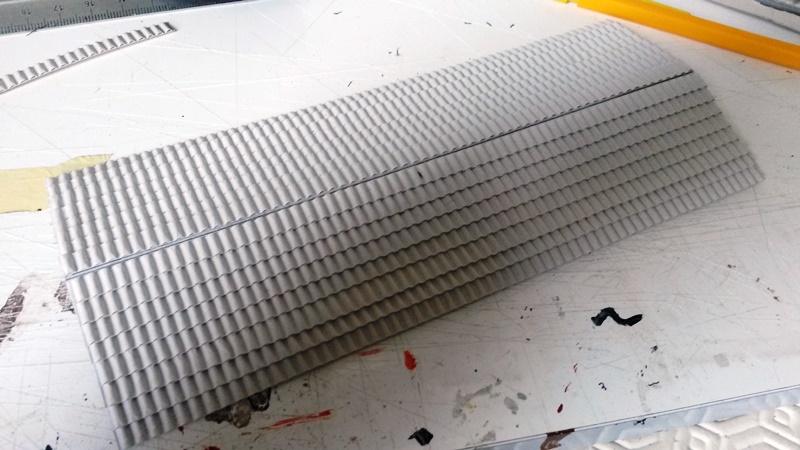

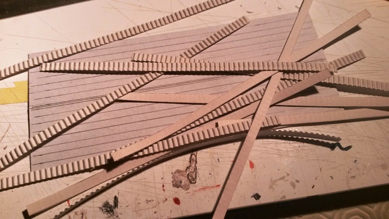

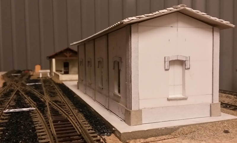

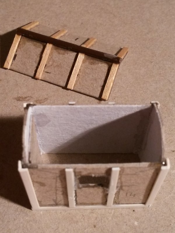

...per il tetto..., come suggerito anche su TTM... ...cartoncino e merendine... :wink:
2200.jpg [ 147.37 KiB | Osservato 7854 volte ]
2202.jpg [ 159.1 KiB | Osservato 7854 volte ]
2203.jpg [ 134.07 KiB | Osservato 7854 volte ]
2204.jpg [ 100.56 KiB | Osservato 7854 volte ]
MessaggioInviato: giovedì 7 luglio 2016, 10:36
Messaggi: 2075
Località: Treviso

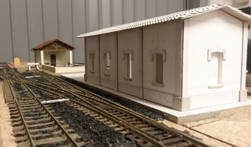

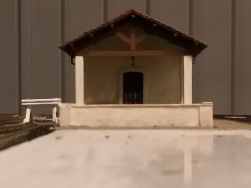

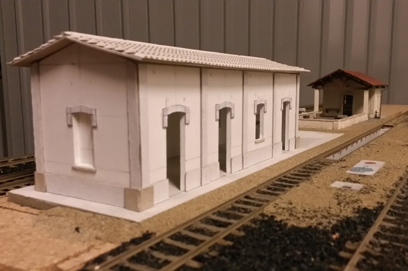

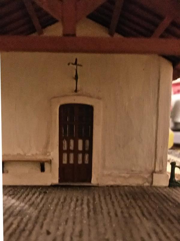

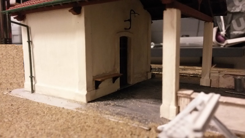

Alcune foto al volo per capire come si presenterà...
0001.jpg [ 107.81 KiB | Osservato 7697 volte ]
0003.jpg [ 117.71 KiB | Osservato 7697 volte ]
0002.jpg [ 108.89 KiB | Osservato 7697 volte ]
0004.jpg [ 107.72 KiB | Osservato 7697 volte ]
