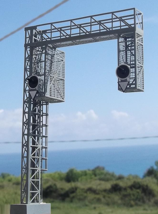

Ciao Andrea, volevo farti una domanda. Secondo te, la fibra ottica si potrebbe adoperare anche in questo tipo segnale a portale realizzato molto bene in fotoincisione dall'amico AXEL?
Grazie.

Devono arrivarmi le foto incisioni dei portali, anche loro illuminati in fibra.......anche gli splendidi portali di Axel si prestano, ma bisogna predisporli per il passaggio della fibra. Io ho messo degli anellini da 0.45 dove farla passare in maniera del tutto invisibile nello stesso posto dove passa il cavo del vero portale. Va detto comunque che anche la fibra da 0.3, va benissimo.
Saluti Andrea

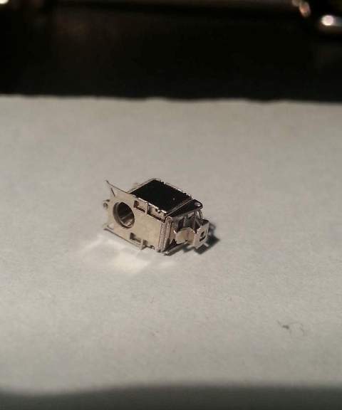

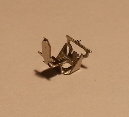

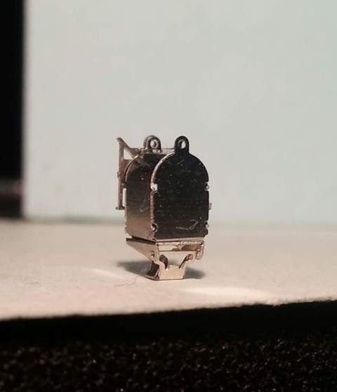

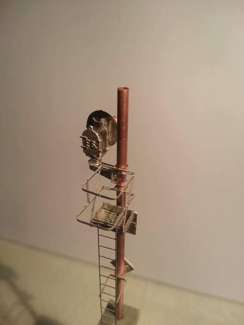

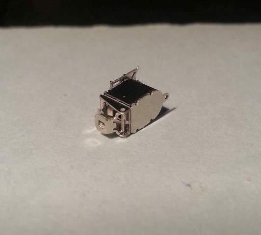

Per rispondere a max.....fino ad ora non ho mai incontrato problemi di bruciatura della fibra. Io saldo con una stazione saldante professionale e punta da 0.3. Il diametro del filo di stagno è di 0,2. La cuffia del segnale poi è incernierata come al vero, quindi la fibra è totalmente indipendente e non subisce calore. Prima saldo la cuffia, poi faccio passare la fibra nella mensola, poi nel palo e infine un piccolo puntino sulla cerniera. Per chiarezza vi metto le foto della cuffia incernierata, della cerniera e del retro del segnale (non ho messo la fibra per esigenze di foto)
Saluti Andrea

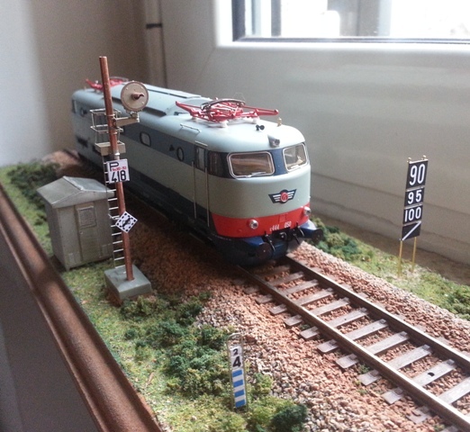

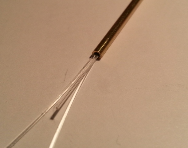

A proposito....ecco il fondo del palo di un segnale a 3 vele, con le 3 fibre passanti.
Metto anche una foto di un segnale di blocco automatico permissivo ambientato, e altri "lavoretti" che ho fatto.
Saluti Andrea
