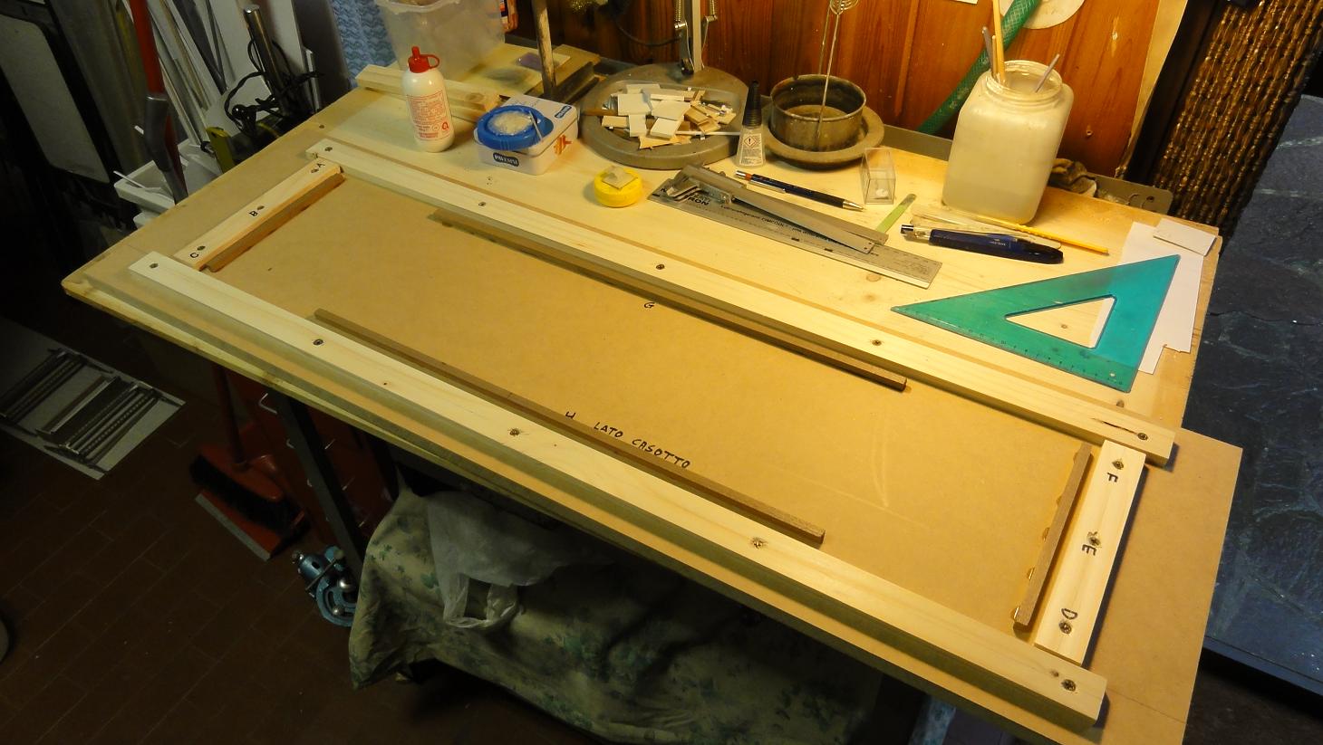

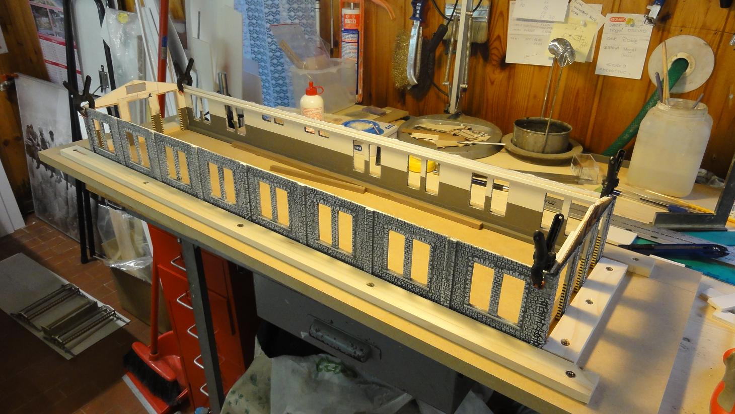

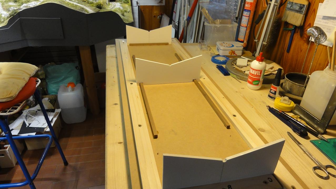

Per tenere dritte queste paretone e per ottenere una buona squadra fra i due frontali e le pareti laterali stesse, occorre una buona dima di posizionamento.
056.07.JPG [ 211.33 KiB | Osservato 6637 volte ]
057.07.JPG [ 165.3 KiB | Osservato 6637 volte ]

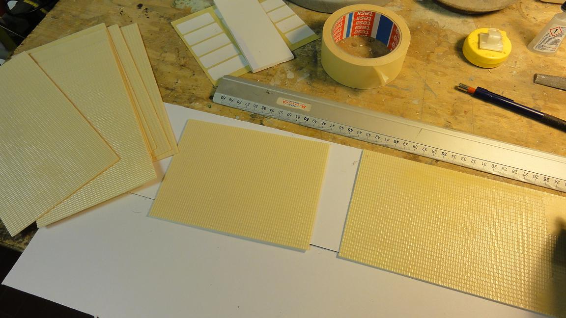

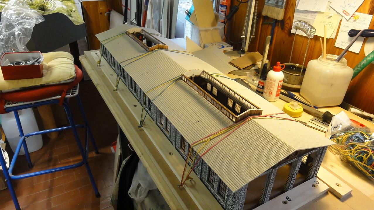

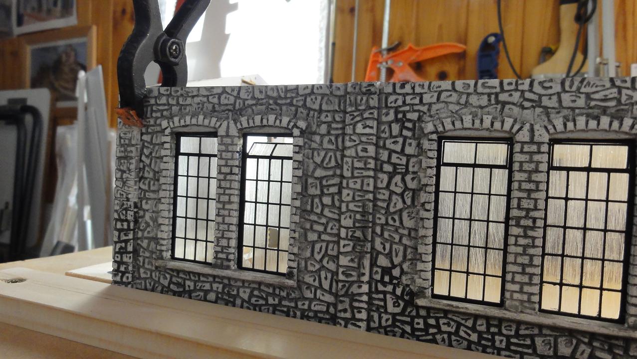

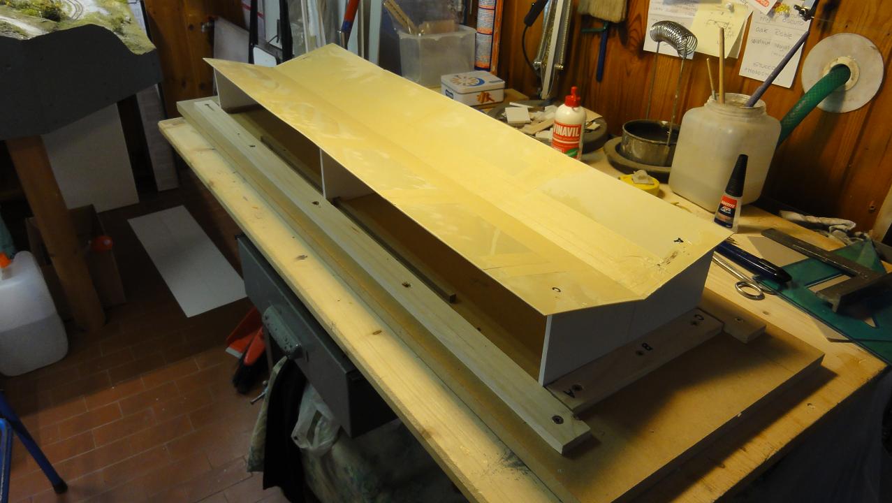

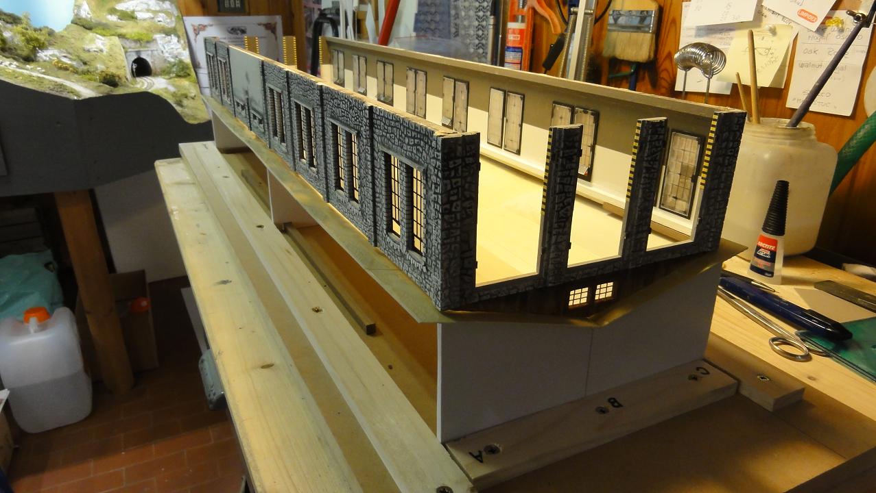

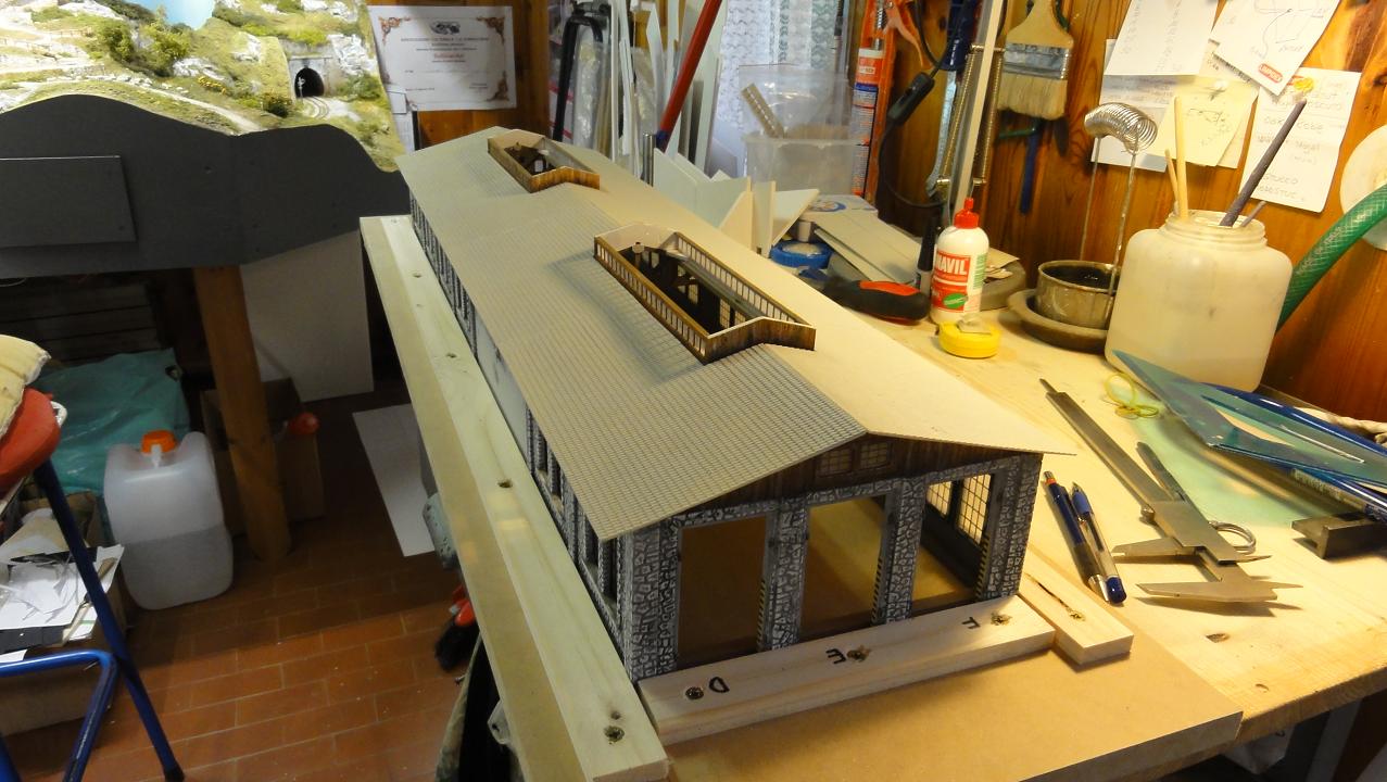

Finestroni di cartoncino tagliati al laser, verniciatura portelloni, tetto in resina e dima per montaggio
dello stesso sui lucernari con colla vinilica. Il tetto deve essere estraibile dalla struttura.
058.08.JPG [ 170.95 KiB | Osservato 6454 volte ]
059.08.JPG [ 162.61 KiB | Osservato 6454 volte ]
060.08.JPG [ 121.91 KiB | Osservato 6454 volte ]
061.08.JPG [ 140.73 KiB | Osservato 6454 volte ]
062.08.JPG [ 117.75 KiB | Osservato 6454 volte ]
063.08.JPG [ 146.17 KiB | Osservato 6454 volte ]
064.08.JPG [ 152.83 KiB | Osservato 6454 volte ]
065.08.JPG [ 186.94 KiB | Osservato 6454 volte ]

- hai fatto tu le lastrine di resina per il tetto o le hai comprate ? E dove ?
- come le hai attaccate tra loro ? Solo nastro carta e vinavil ?
- nella foto 62 il tetto è tutto intero, come hai fatto i tagli per realizzare i buchi per i lucernari ?
Grazie davvero. Un saluto.
Giancarlo.

Giancarlo Tofanelli ha scritto:
Ciao Luciano.
I tuoi lavori, sempre grande maestria... imparo tante cose, grazie.
E ti chiedo:
Giancarlo.
Le lastrine me le ha fornite uno dei maestri che stanno realizzando il plastico di S.giuliano.
Fra loro le ho unite con nastro da carrozieri e quindi con il cianacrilico.
I tagli sono realizzati con un normale trincetto.
Spero di essere stato esaustivo.
Luciano
