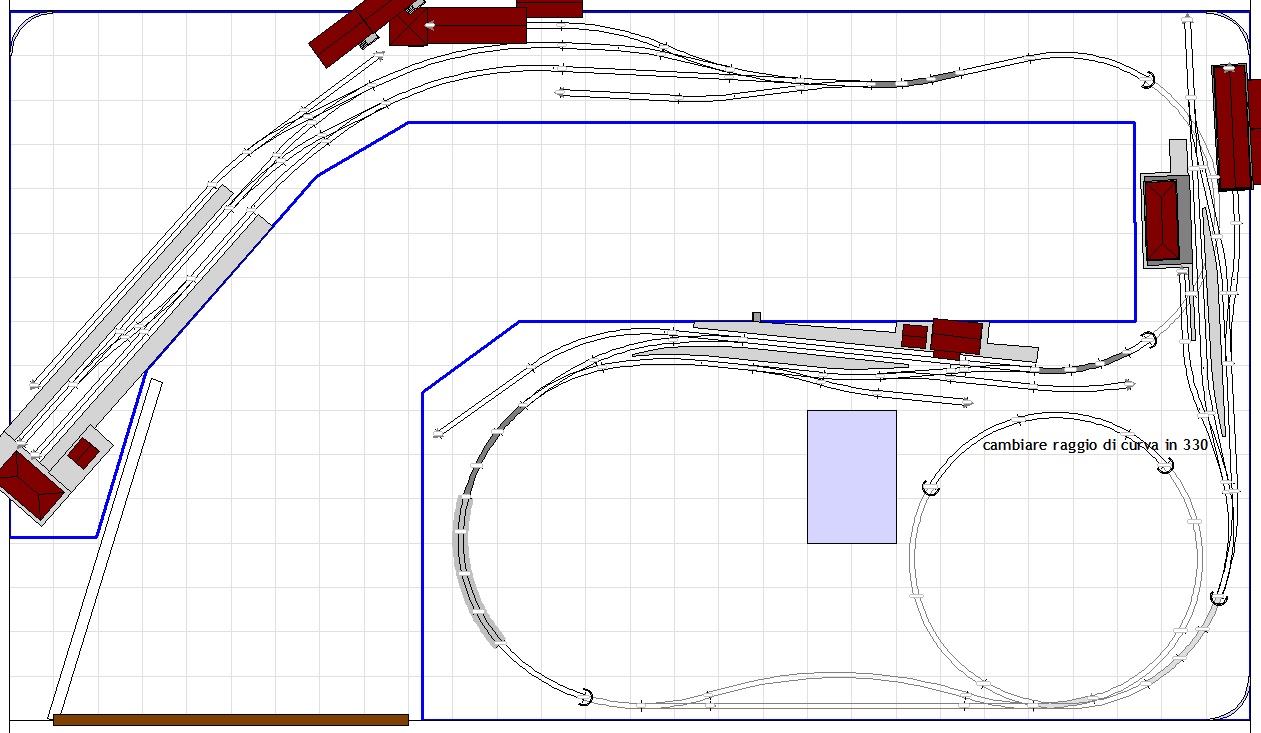

MessaggioInviato: mercoledì 28 dicembre 2016, 19:59
Rispondo ad Antonio per rispondere a tutti:
- le modifiche che proponi sono sicuramente valide, ma il piano binari così com'è trae enorme ispirazione da quello di Ceres della FTC. Quindi le (giuste) osservazioni che fai andrebbero riportate ai progettisti di quel piano binari! Per la cronaca, la piattaforma a Ceres c'è (ancora), anche se di diametro particolarmente contenuto ed in posizione differente. Mi è parso giusto mettercela, seppure più grande, anche perchè una piattaforma da 5,5 metri o giù di lì in H0 non è poi così utile (ci si girano le locotender a 3 assi, e poi?). Con una da 15 non ci giri le 740 con tender a carrelli o le loco più lunghe, ma tutto il resto sì.
- In un contesto montano una fabbrica del genere mi pare poco plausibile. O quantomeno, stona. Un raccordo verso una linea a sr che si sviluppa in mezzo ai boschi ha un aspetto molto più idilliaco. Poi, se non piace l'H0f e il dislivello, si può pensare a un'antenna in H0e che si arrampica in una valle laterale e che parte allo stesso livello della stazione principale. A questo punto si può ipotizzare a una linea ferroviaria con tutti i cirsmi, con servizio passeggeri e tutto il resto. Dotazioni di stazione ridotte ipotizzando un deposito più su, magari nei pressi del paese e bona.
- quel binario lì che "scompare" è utile come binario di stoccaggio, è lungo più o meno come un treno della massima composizione e consente di ricoverare un treno in più nella parte nascosta (che dato che contiene 3 binari non è poi così capiente, un binario in più può sempre tornare utile). Quanto alla mancanza di piattaforma girevole, ho pensato che nella zona nascosto si agisce di 0-5-0, mano e via: soluzione veloce ed economica (se non si è maldestri :mrgreen: ).
Qui il progetto a SR che m'è venuto in mente (mezzo finito e mezzo da finire). La parte nell'angolo la ipotizzo accessibile da sotto (vai di botola!). Trattasi più di esercizio di stile che altro, con molte stazioni affastellate le une sulle altre, che non è molto nel mio stile, però era tanto per provare.

MessaggioInviato: mercoledì 28 dicembre 2016, 21:01
Iscritto il: giovedì 12 gennaio 2006, 22:02
Messaggi: 576
Località: Varese
Sembra bello ma quei 45 centimetri di corridoio per l'operatore mi sembrano un po' scarsi (almeno per me) :roll:
 Oggetto del messaggio: Re: Deliri esistenziali di un fermodellista molto in erba
MessaggioInviato: mercoledì 28 dicembre 2016, 21:05
Pure per me sarebbero pochini. E' un incentivo a mantenere la linea... :mrgreen:

Idea più, idea meno..... Sostituire la porta con una di tipo scorrevole e realizzare un impianto perimetrale?
Lo spazio sarebbe sempre esiguo ma l'operatore all'interno avrebbe un po' più di agio.

A questo punto anche a me verrebbe in mente di sostituire la porta presente con una a scomparsa. In 45 cm non ci si può stare, almeno che non si punta a distruggere il futuro impianto a suon di gomitate, ginocchiate ed ingiurie :lol:
Dopo di che vorrei sottolineare che ci sarebbe la possibilità di usare una via di mezzo fra l'H0 e la N, ovvero la TT (1:120)...puntanto su ambientazioni DB...

sara' che non sono piu' un ragazzino e che sono pure ...ingombrante, consiglio vivamente di evitare configurazioni che risultino scomode da lavorarci e da operare.
La prima configurazione ipotizzata da Davide e', da questo punto di vista, la migliore.
Per ottimizzare lo spazio disponibile si potrebbe pensare di realizzare anche una piccola mensola sul lato sinistro; non ho pero' idea di come la si potrebbe utilizzare, per lo meno basandosi sullo schema di Davide.

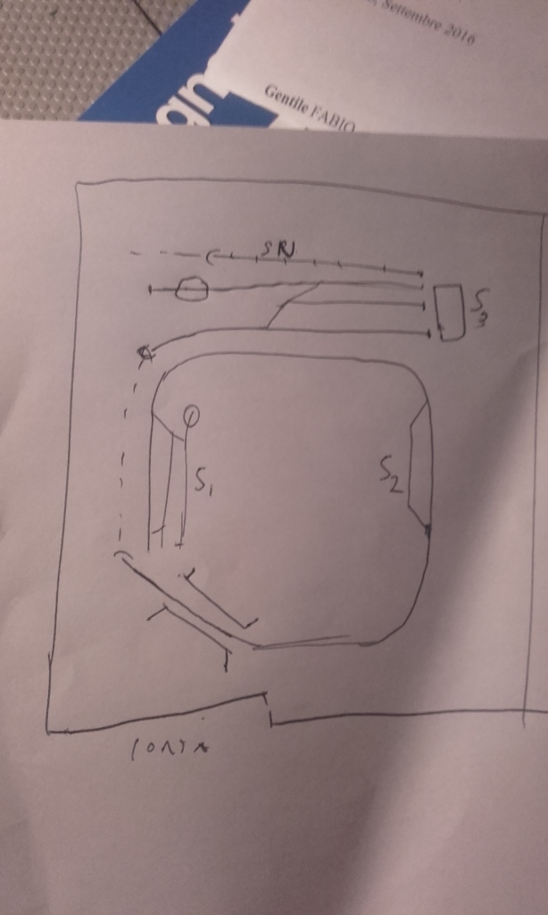

Ciao,
entro a gamba tesa: l'idea di fare tutto il giro del locale mi sembra l'uovo di colombo che risolve quasi tutti i problemi.
Basta mettere un ponte asportabile che attraversa la zona dove c'è la porta, e non è affatto complicato da costruire, basta farsi tagliare un piano con la forma voluta, qualche travetto per irrobustirlo, e fissaggio rapido con viti a galletto.
Il problema della porta verso l'interno, lo risolvi chiudendola, a chiave se hai paura che la moglie venga a chiamarti distruggendo un altro rotabile.
Ecco quindi uno schizzo, che può essere sviluppato in n, h0e, h0m e forse, se si usano rotabili e treni corti, anche in h0:
Si parte con la stazione S1, sulla sinistra, piccola stazione terminale completa di piattaforma girevole, tratto di linea in lieve pendenza, stazione S2 con binario di incrocio, altro tratto di linea in lieve pendenza, ponte mobile da togliere quando il plastico non è in uso, tratto di linea nascosto dietro allo sfondo, stazione S3 sul lato più lungo, poco più in alto del tratto di linea tra S1 e S2.
La stazione S3, essendo sul lato più lungo, potrà essere più grande, con deposito locomotive. Se hai usato uno scartamento ridotto si può aggiungere un tratto a scartamento ordinario dove una littorina fa avanti e indietro.
Scusate la brutalità dello schema allegato, spero si capisca.

MessaggioInviato: giovedì 29 dicembre 2016, 23:51
Iscritto il: venerdì 19 febbraio 2010, 17:23
Messaggi: 211
Località: Benevento
Bomby ha scritto:
... Qui il progetto a SR che m'è venuto in mente (mezzo finito e mezzo da finire). La parte nell'angolo la ipotizzo accessibile da sotto (vai di botola!). Trattasi più di esercizio di stile che altro, con molte stazioni affastellate le une sulle altre, che non è molto nel mio stile, però era tanto per provare.
Molto interessante ma, personalmente:
nella stazione di testa sposterei prima la prima bretella per avere una maggior lunghezza di binario utile, nelle Retiche, se il riferimento è quello, almeno sulla linea del Bernina, le doppie trazioni sono la regola e dopo almeno tre vetture devi mettercele, in tutto sono circa 90 cm.
Come correttamente osservi tre stazioni sono troppe, bastano due.
Capisco lo sfruttamento millimetrico dello spazio, ma i binari delle stazioni sono pericolosamente vicini al bordo plastico.
