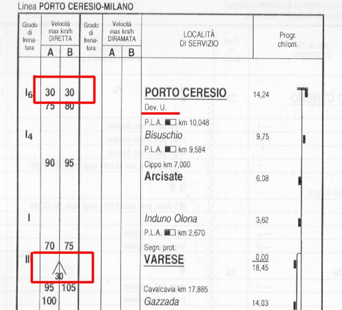

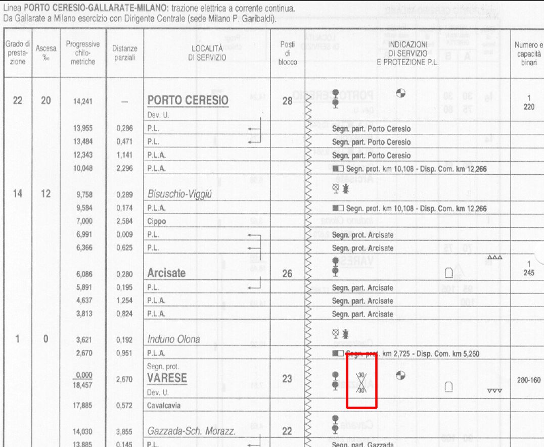

C'erano i Fascicoli Orario, che ogni Macchinista aveva, in cui trovavi in "Disposizioni in Orario" le indicazioni permanenti emanate per le località tutte.
Oppure come previsto in PGOS art. 3, sempre con riferimento ai Fascicoli Orario, trovavi in ribaltina e/o fiancata principale quanto occorreva.
Varese che aveva segnali luminosi (lato Porto Ceresio) e semaforici lato Gallarate, non aveva triangoli ... ma come potete vedere si entrava ed usciva a 30kmh. Stesso discorso da Porto Ceresio, che aveva un solo segnale luminoso, senza triangolo, comune a più binari.
Come fare i 30 kmh? Semplice .. da ribaltina dovevi farli fino a "Dev. U - deviatoi uscita"
FL Vel.JPG [ 138.31 KiB | Osservato 7481 volte ]
FL Ve 1.JPG [ 59.78 KiB | Osservato 7481 volte ]
FL Ve 2.JPG [ 112.1 KiB | Osservato 7481 volte ]

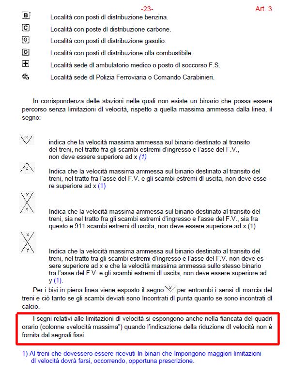

Partendo dall'assunto che nella storia delle FS ci sono sempre state situazioni particolari ed eccezioni al regolamento, sto cercando di capire se, di norma, un segnale comune a più binari (di cui uno di corretto tracciato) dovrebbe avere il triangolo o meno.
Da segnalifs.it:
I segnali di partenza posti su binari che impongano sempre una riduzione di velocità a 30 km/h sugli scambi di uscita sono sussidiati da un triangolo bianco con bordo nero. Se la riduzione di velocità richiesta è a 60 km/h nel suddetto triangolo è presente la scritta "60".
Tale triangolo è posto solo sotto i segnali di partenza da binari ove non è ammesso il libero transito in deviata ovvero dove i treni partono sempre "da fermi".
Mi pare di capire che, se nella mia stazione è ammesso il libero transito in entrambi i binari (corretto tracciato e deviata), il segnale di partenza comune dovrebbe essere sprovvisto di triangolo. Se invece il transito in deviata non è ammesso, il segnale dovrebbe presentare il triangolo. È corretta questa deduzione?

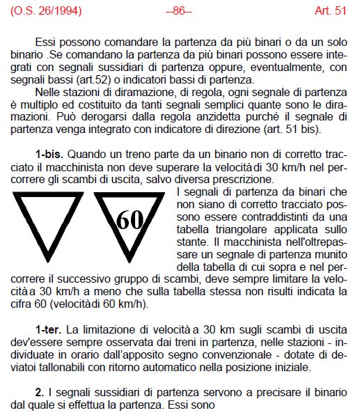

Temo che hai capito male, da una spiegazione scritta male. La definizione di "libero transito" non vuol dire nulla, secondo il regolamento segnali.
Questa la descrizione del segnale di partenza comune a più binari
RS1.JPG [ 97.62 KiB | Osservato 7399 volte ]
Questa la descrizione del triangolo indicatore di riduzione di velocità:
RS2.JPG [ 114.34 KiB | Osservato 7399 volte ]

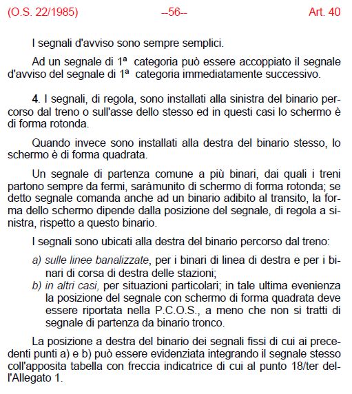

Mi sa che lui intendeva quello posto a destra con la vela quadra... visto che è l'unico schema che ha postato.
Sì, lascialo così e se qualcuno lo contesta tu emetti una disposizione dicendo che va bene così.
:mrgreen:
