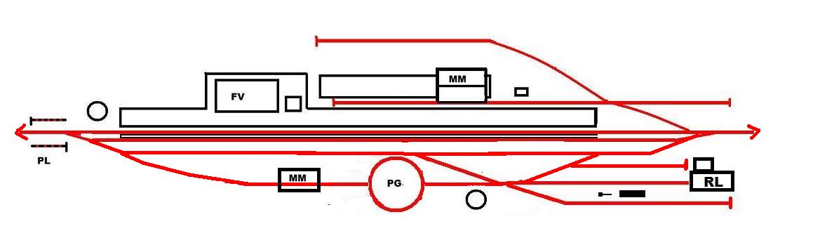

Tipo una cosa così...

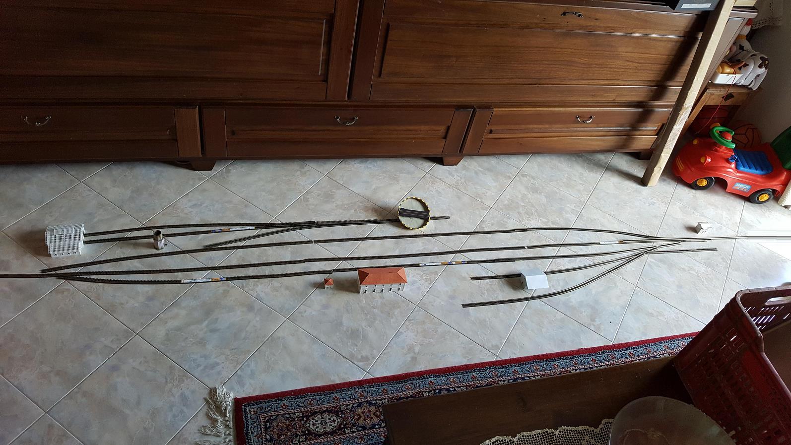

Ecco così dovremmo esserci.SCALA N lunghezza 3,10 metri x 70 cm circa.Che dite?Corretto tracciato secondo binario.

Teoricamente va bene per una ambientazione minimal e di "immagine per profani", ma come riproduzione modellistica della realtà non va bene:
- binari entranti in rimessa troppo lunghi, quando fuori ci sta una loco è sufficente, anzi
- binario tra piattaforma e scambi troppo corto, ipotizzando un rimessaggio di 2 automotrici non si deve impegnare la piattaforma, portala tutta a sinistra
- non c'è almeno un binario per sosta carrozze
- non c'è un binario per sosta carri carbone e scorie
- dove metti il rifornitore di carbone?
- per una linea di quel tipo ipotizzato, ambientata fino al 1995, accorcia di 1/2 metro i binari di stazione, al reale eramo al massimo circa 250 m, 1,5-1,8 in scala N
- interbinaro tra 1 e 2 4,5 m, e circa 6 m tra 2 e 3, con marciapiede anche meno di 2 m al reale, ed è già tanto
- l'asta di manovra a sinistra è troppo corta, circa 120 m al reale.
