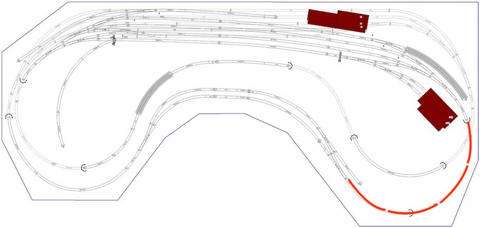

Ho evidenziato il tratto in rosso. Se non capisco male congiunge in curva la parte più bassa con la più alta scavalcando anche la linea intermedia. Se le stazioni sono in piano non mi tornano le pendenze, ma ripeto, potrei non interpretare correttamente il progetto.
progetto ottobre.jpg [ 49.65 KiB | Osservato 8889 volte ]

No le stazioni non sono in piano

MessaggioInviato: domenica 5 novembre 2017, 13:05
Cosa cosa cosa? Spiegati meglio. Le stazioni devono essere in piano, al mero è concessa la pendenza massima del 2 per mille (0.2 per cento) e solo in casi eccezionali e tenendo conto che in genere i carri hanno i freni. I modelli non hanno freni, quindi le stazioni devono essere in piano, senza alcuna pendenza.

Si, la stazione a due binari è in pendenza.
Per poter creare un plastico secondo i vostri suggerimenti dovrei avere un plastico ad altezza massima di 75 cm e passare sotto la finestra. Ho il dubbio che sia troppo basso come plastico.

MessaggioInviato: domenica 5 novembre 2017, 20:37
E' proprio il minimo avere le stazioni in piano.
Posto che, e mi ripeto, quel progetto è quantomeno rivedibile (come va di moda dire adesso nelle telecronache di calcio) in quanto la stazione messa lì dietro è ultra scomoda, auguri a raggiungere gli scambi con tutti quei binari lì davanti, poi.
Nel fare i progetti è bene seguire delle norme di buona progettazione per non dover rifare tutto poi. Qui mi sa che molte non siano state rispettate. Mi spiace ripetermi stile disco rotto, eh.
Si fa fatica a non dare ragione a Bomby.
Vale anche per te, sai usare un CAD, o puoi aprire dei file DWG o DXF, anche con Corel Draw? Se si mandami la tua mail, che ti invio un pò di studi per il mio, dovo ho +-/ gli stessi spazi.
Buongiorno e grazie per gli interventi.
Il prgetto di cui discutiamo è stato posto in standby proprio per cercare delle soluzioni alternative che abbiano meno errori progettuali possibili (per quanto di mia abilità ovviamente)
Sto valutando proprio il consiglio di Bomby di utilizzare anche lo spazio della nicchia, solo che l'idea di costruire dei moduli amovibili davanti la finestra mi preoccupa per la difficoltà di posa dei binari e per il metodo di fissaggio tra i moduli (anche elettrico).
Purtoppo, le problematiche maggiori nascono dal fatto di voler tenere in conto alcune esigenze essenziali per la famiglia come ricavare lo spazio per una scrivania (l'utilizzo di un monitor per il pc rende difficile utilizzare lo spazio retrostante), oppure lasciare libero lo spazio di ingresso nella stanza e soprattutto evitare di utilizzare la stanza solo per il plastico.
Mi rendo conto di non aver trovato una soluzione ottimale con il primo progetto, ma ho aperto questo post proprio per cercare delle idee, soluzioni, consigli utili ad eliminare le problematiche; proprio per questa ragione ritengo ogni proposta di progetto alternativo ben accetta e sicuramente auspicata :wink: (Bomby puoi stravolgere il mio progetto con tranquillità e darmi una soluzione alternativa valida, non mi offendo di certo :lol: :lol: )
Comunque, sono certo che a breve troverò, magari troveremo insieme, la soluzione ideale a far nascere un nuovo plastico nella mia stanza.
Ciao,
se posso esprimere un'opinione personale, il plastico per come è stato concepito risulterà alla lunga noioso. Il punto è che all'atto pratico consente solo transiti tra la stazione principale e quella nascosta. Esiste solo un tronchino minimo per poter effettuare qualche manovra con altrettanto pochi carri.
Con lo spazio a tua disposizione e utilizzando più la lunghezza lungo le pareti piuttosto che la profondità, si potrebbe pensare ad una stazione di diramazione tra due o più linee, od eventualmente con un raccordo industriale al fine di creare più movimento carri e ridurre al minimo la monotonia dei transiti. Lo dico perché ho avuto, con plastici di amici, esperienze di impianti solo passerella, bellissimi esteticamente e che risaltano al meglio ogni composizione, ma che dopo 10/15 minuti diventano insopportabilmente noiosi e prevedibili.
Inoltre se il problema è la costruzione di moduli amovibili, non preoccuparti è più facile a dirsi che a farsi. Come ha già detto Bomby, l'importante è assicurare il corretto allineamento dei binari e la continuità elettrica.
Nel nostro paese, da nord a sud, esistono tanti esempi di stazioni relativamente piccole, ma che per la loro posizione e/o confluenza con altra linee sono divertentissime. Ovviamente tutto ciò in relazione all'epoca di ambientazione che hai scelto, perché se sei in epoca VI manovre e raccordi non esistono quasi più.

MessaggioInviato: martedì 7 novembre 2017, 12:18
Quasi, qualcosa ancora resiste: come un poveraccio che si aggrappa con le unghie a un ramoscello che si sta strappando dalla parete verticale sotto cui gorgoglia un fiume impetuoso che va a ficcarsi in una cascata, ma resiste.
Per quel che riguarda le parti amovibili, basta ingegnarsi un po', magari guardando in giro (su Internet in italiano oppure in inglese). Per le connessioni elettriche si possono usare anche dei semplici spinotti elettrici, un paio di spine per assicurare la corretta posizione meccanica della porzione amovibile ed il più è fatto. Se proprio si vuole stare stra-sicuri, basta metterci un micro-pulsante per assicurarsi che quando la porzione staccabile è asportata, il circuito di alimentazione elettrica delle tratte ad essa afferenti sia aperto.
In questi giorni guardo se riesco a buttare giù un progettino. Per il resto quanto detto da Luciano è perfettamente condivisibile.
