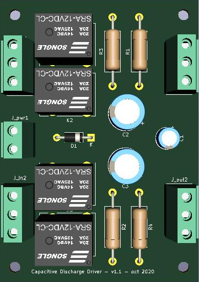

CircuitoScaricaCapacitivaBasetta.jpg [ 71.19 KiB | Osservato 13724 volte ]
1- arrivati e montati i circuiti a scarica capacitiva realizzati da Alberto. Volete saperne di più? eccoli qua:circuiti scarica capacitiva
Sono fantastici per risolvere il problema atavico dei solenoidi Peco. Hanno fame di energia, ecco dunque la soluzione. Interposti tra il comando (che può essere un decoder DCC o un pulsante per gli amanti dei sistemi analogici) danno la botta necessaria per far muovere gli scambi Peco.

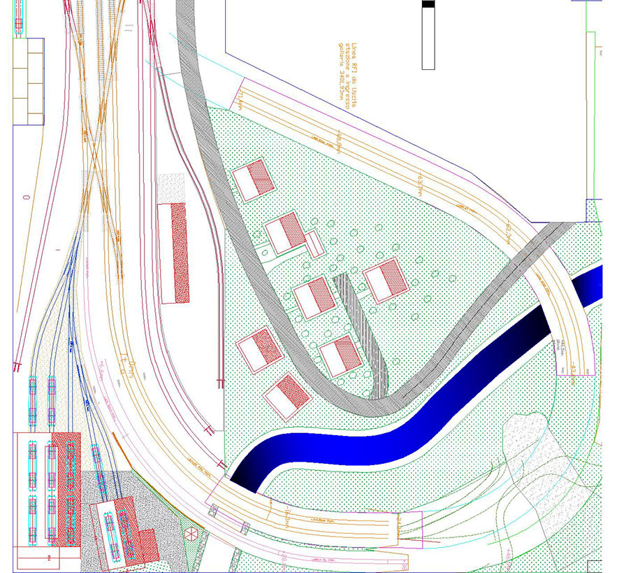

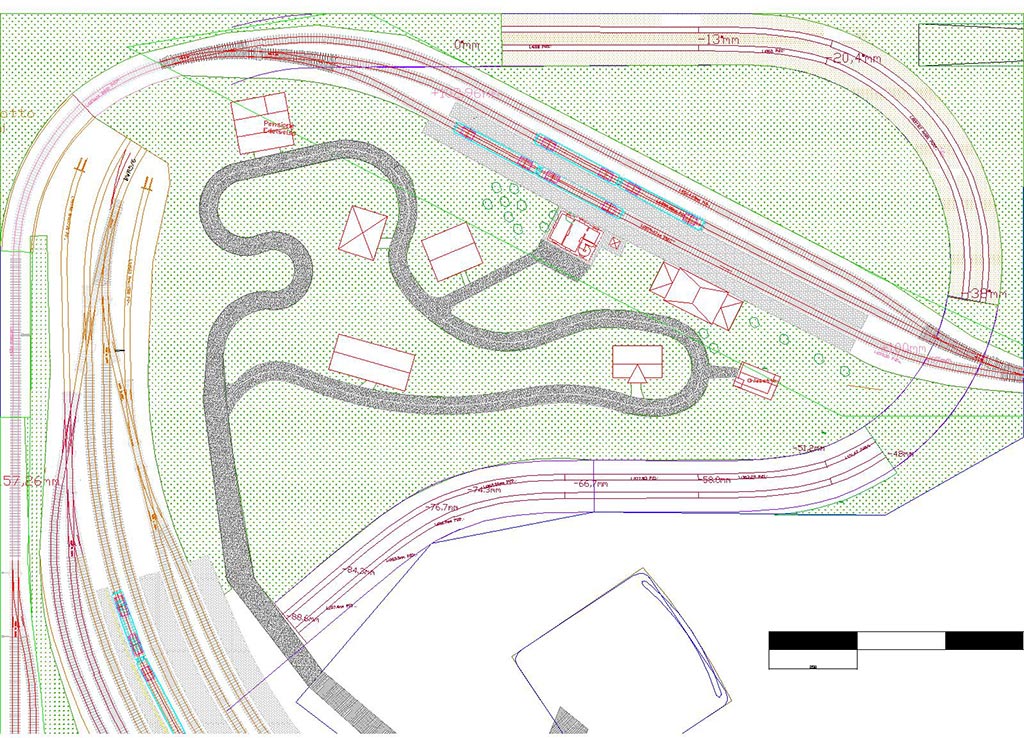

torreano11-Italia.jpg [ 284.1 KiB | Osservato 13724 volte ]
torreano11_austria.jpg [ 250.27 KiB | Osservato 13724 volte ]
Ho nuovamente messo mano al progetto della parte a vista e dei collegamenti con le stazioni nascoste.
Ora ci saranno due aree distinte, una dedicata alla linea italiana ed una alla linea austriaca. Così ho eliminato la zona in cui le due linee correvano affiancate.
Anche la linea secondaria ha visto una modifica importante. La stazione di Ugovizza, prima posta oltre la stazione principale, ora è sulla penisola a destra. In questo modo è più semplice raggiungerla in caso di guasti.
Anche i collegamenti tra le parti a vista e le stazioni nascoste sono stati modificati, portandoli verso il fondo del plastico, lasciando libero accesso ai binari della stazione nascosta Austria nel livello -1.

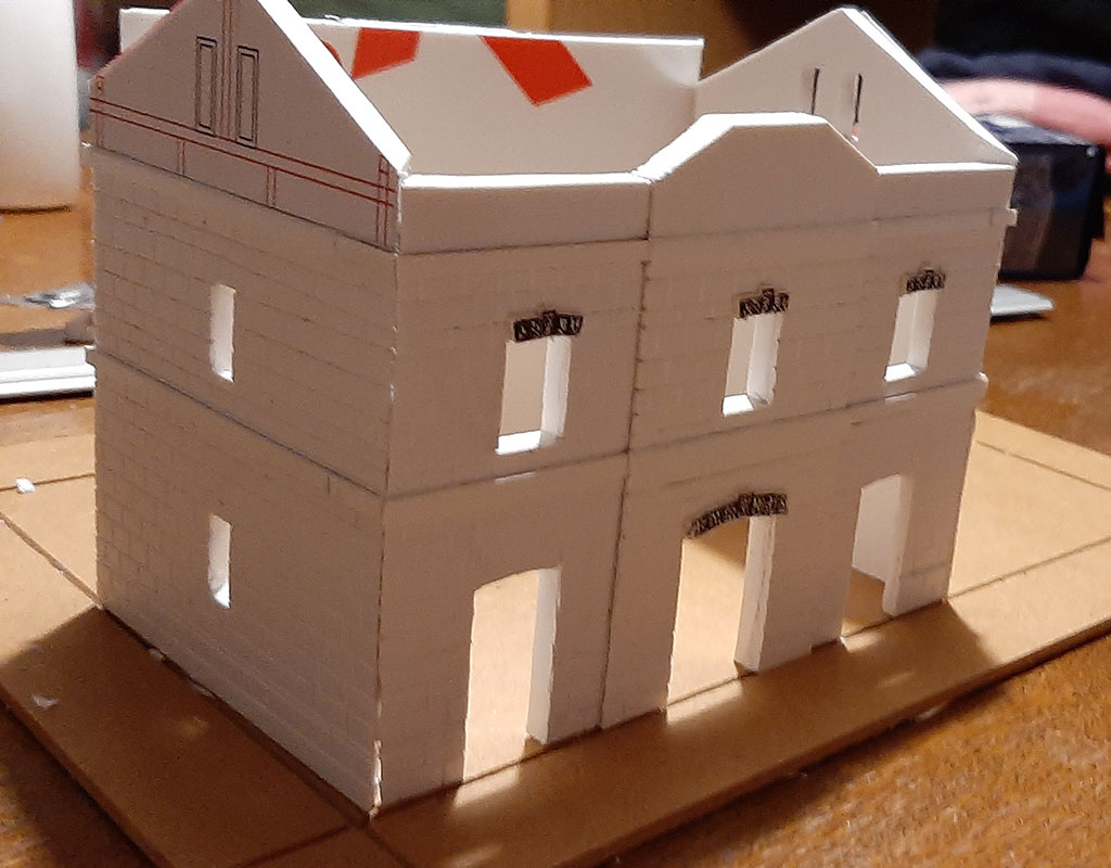

Oltre ai lavori sul plastico ed alla progettazione, proseguo anche con la costruzione di alcuni edifici che prenderanno posto nei vari punti del plastico.
In queste domeniche di semi-lokdown, mentre le ragazze studiano, io mi dedico ad incidere mattoni su quella che sarà la stazione di Ugovizza.
Qui i primi lavori di taglio e incisione delle pareti.
Per chi volesse approfondire, vi rimando al mio blog: Edifici: la stazione di Ugovizza -parte1

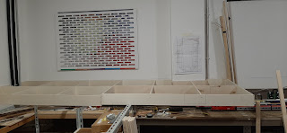

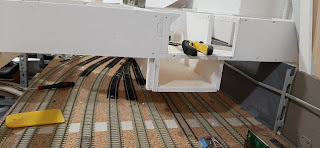

Ho sempre sostenuto che con gli strumenti giusti si lavora meglio. Mi mancava una sega a disco per tagliare in modo preciso il compensato che uso per struttura e piani del plastico (oltre che per altri lavori domestici). Trovato una buona offerta ed ecco che il nuovo attrezzo è già al lavoro.
Tagliato i pezzi, ho realizzato i primi due moduli del livello 0 del plastico, quello che ospiterà le rimesse e le curve di uscita verso sud ed il secondo dove troveranno posto gli scambi ed l'ufficio posta ferrovia.
In quest'ultimo sto preparando le sedi per le due linee che dalle stazioni nascoste porteranno alla stazione principale e che, proprio in questo punto, passeranno l'una sopra l'altra.
Nello spazio di 250mm ci saranno ben 4 livelli, tutti correttamente distanziati secondo la sagoma limite prevista dalle norme nem

L'anno non è finito e, come previsto visti gli ultimi DPCM, il tempo libero a disposizione è veramente tanto.
Ecco dunque un altro tassello alla costruzione del plastico.
I moduli del livello 0 continuano a prendere forma.
Il materiale scelto per la costruzione è il compensato di pioppo da 10mm, usato sia per la struttura che per i piani che sostengono le linee ferroviarie.
Per garantire al plastico lunga vita, ho scelto di dare a tutto il legno una mando di fondo bianco. Le parti a vista, per uniformità con il resto della struttura, saranno dipinte di grigio.
Come sempre, vi rimando al mio blog per tutti gli aggiornamenti.
