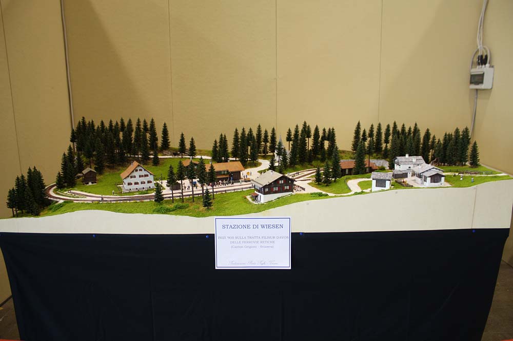

Qui sotto la foto di un piccolo impianto leggerissimo e di ridotte dimensioni per poter essere trasportato agevolmente all'interno della mia vettura.
Altre su TT Modellismo.
Paolo
tuttotreno-modellismo-n-46-giugno-2011.jpg [ 97.95 KiB | Osservato 11999 volte ]
PaoloRighi1.jpg [ 77.87 KiB | Osservato 11999 volte ]

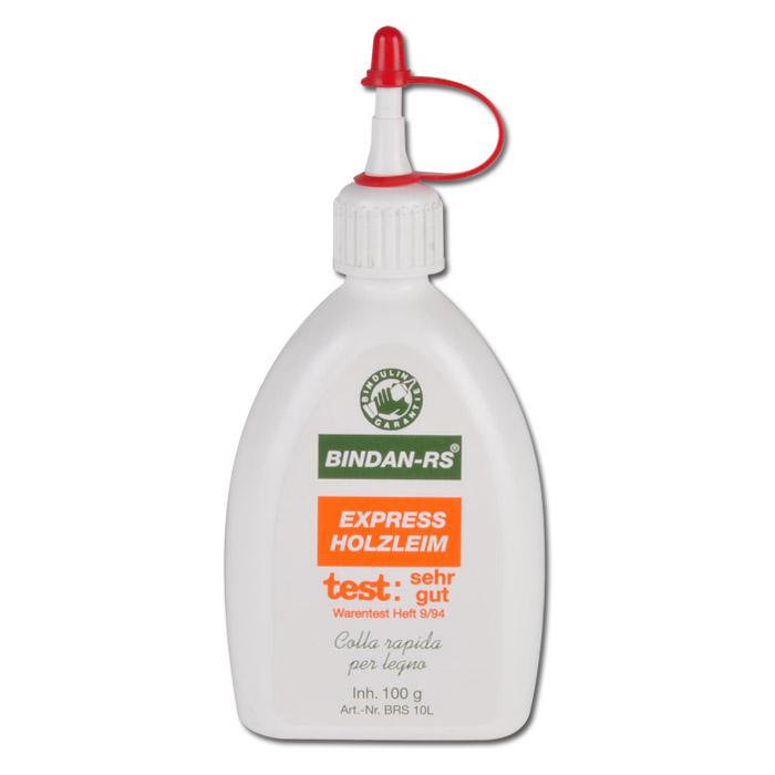

con qualche goccia Bindan
Cos'è?
 Oggetto del messaggio: Re: plastico:Gattangeli
MessaggioInviato: mercoledì 14 febbraio 2018, 14:21
Messaggi: 817
Località: Verona
E' una colla vinilica d'eccellenza

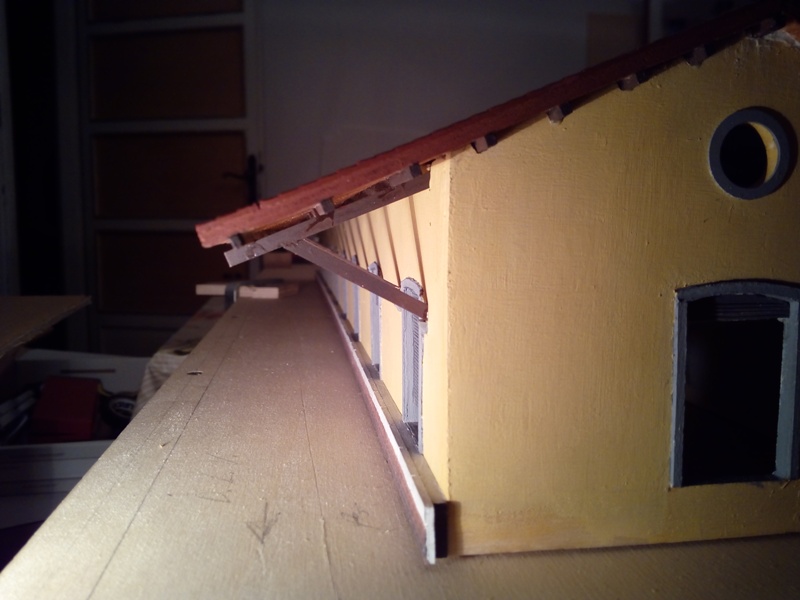

Salve a tutti

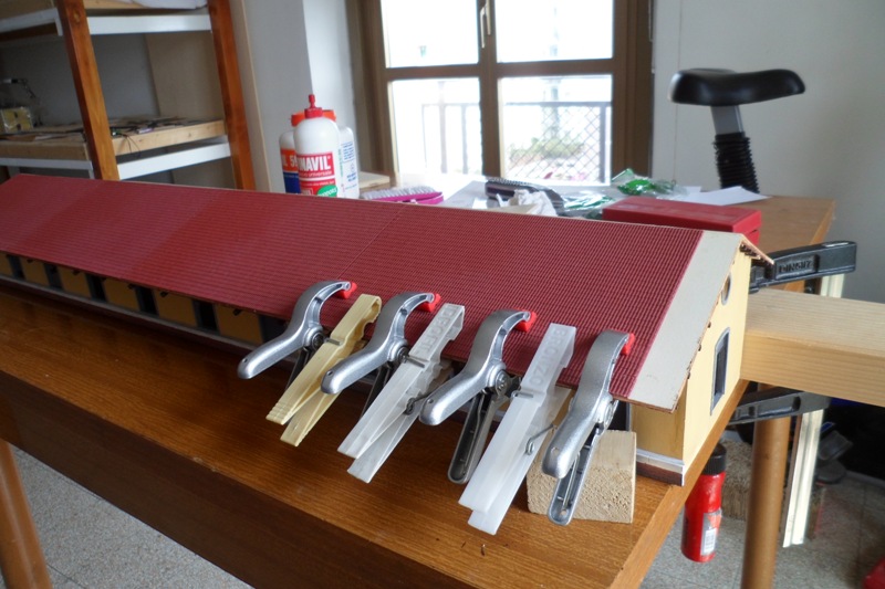

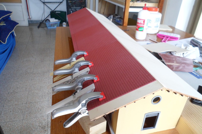

In queste due foto ho immortalato la prova inconfutabile di aver compiuto una grossa caxxata, fortunatamente senza conseguenze. Praticamente ho prima incollato il tetto di compensato al magazzino, poi avendo deciso di usare lastrine commerciali in plastica riproducenti i classici coppi, ho incollato le suddette (più di otto) sul compensato, rendendomi la vita più difficile. Ovviamente con il tetto libero dal magazzino avrei potuto procedere con molta più facilità. Vi invito ancora una volta a prestare molta attenzione all'uso di strumenti altamente professionali e di ultima generazione per compiere il lavoro. Durante questa fase "Qualcuno" fuori campo, di sesso femminile, con le mani piegate sui fianchi, in evidente segno di impazienza, mi ha più volte detto in dialetto romanesco: "Ahò ai finito de giocà co ste mollette! Io devo stenne li panni!
SAM_0312.JPG [ 142.14 KiB | Osservato 11873 volte ]
SAM_0313.JPG [ 151.96 KiB | Osservato 11873 volte ]

Un suggerimento...
Quando devo incollare la plastica io faccio così.
Stendo sulle parti da incollare della colla Faller Expert e unisco le parti e, nel caso di tetti, li appoggio su un piano orizzontale.
Poi prendo le due lastrine e le faccio scorrere unite su e giù per circa 3-4 volte .
Questo semplice movimento farà sì che la colla, "bruciando" la plastica, creerà una specie di stucco che farà sparire completamente la linea di giunzione (se staccate i pezzi ad incollaggio non ancora avvenuto noterete dei fili di plastica).
Stessa cosa con le pareti delle "casette". Colla sui lati delle pareti a 45 gradi, sfregamento, appoggio delle parti su piano orizzontale e messa in squadra delle due pareti. Dopo 10 minuti si può procedere con un'altra parete.
Attenzione allo sfregamento. La prima volta scorre bene, la seconda meno, la terza... Bisogna arrivare al punto che si fa fatica non tanto però da permettere la messa in linea dei pezzi. Poi l'esperienza affinerà la tecnica di questo rapido e semplice sistema di incollaggio e successiva essiccazione della colla.
Mi son permesso di intervenire vedendo quante lastrine :shock: ...... e per quei lettori che stanno muovendo i primi passi in questo mondo :D
Un appunto: non tutti i costruttori usano gli stessi componenti nella plastica e l'eccessiva età della plastica stessa la porta a cristallizzarsi. Quindi tutto questo può incidere sulla quantità di colla da usare. Occhio!
Paolo

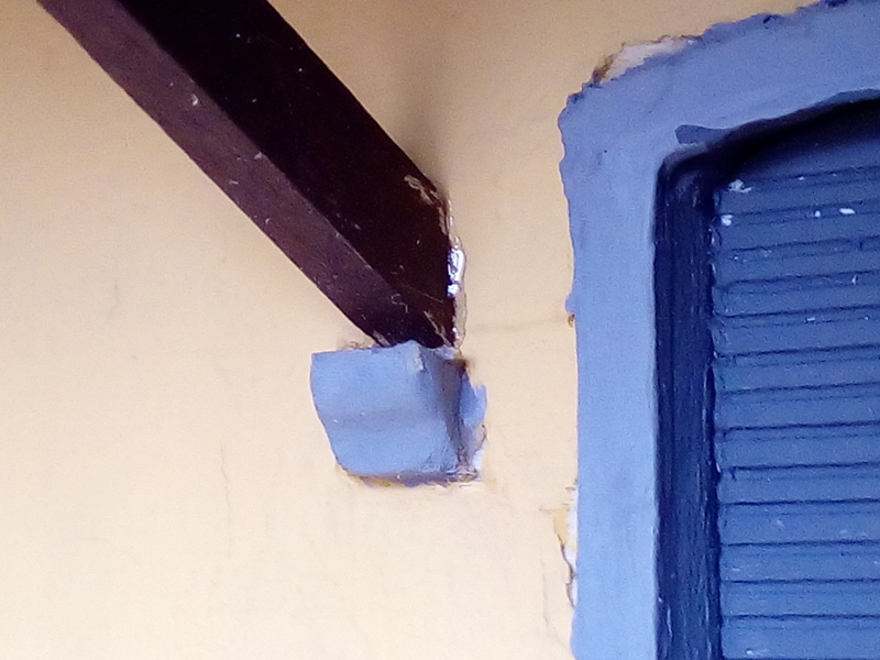

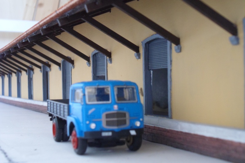

Salve a tutti

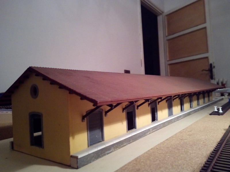

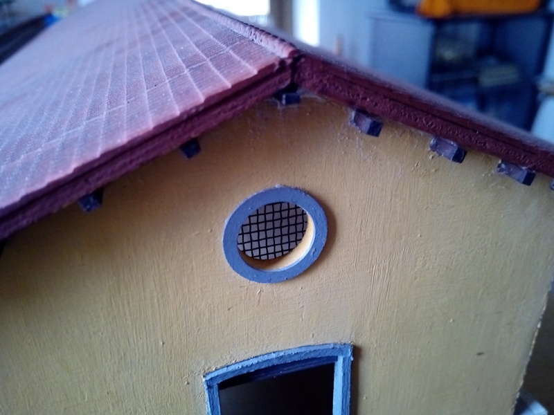

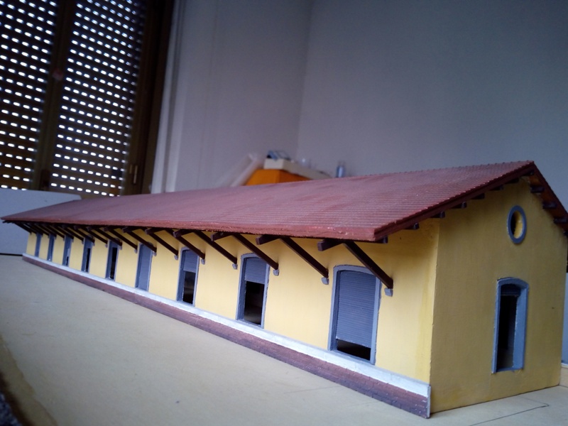

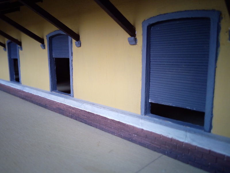

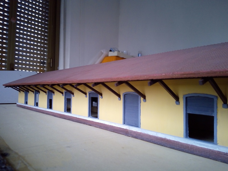

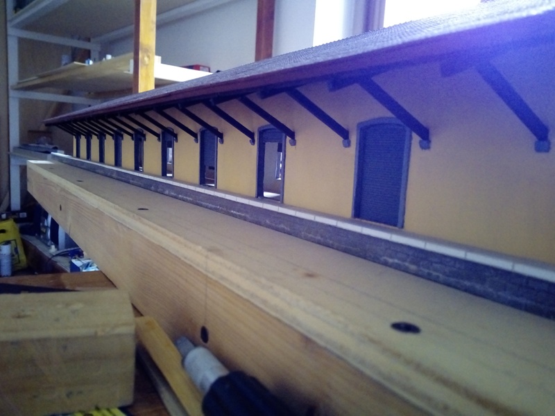

Dopo aver finito di incollare tutte le lastrine dei coppi, ho provveduto a pitturarle con colori acrilici. Subito dopo sono passato all'arduo compito di fissare le travi laterali corte. Quindi con il disegno del magazzino ridotto in scala, ho segnato il punto esatto dove la trave corta che parte dal muro si va ad incrociare con quella più in alto che regge il tetto, verificando inoltre che l'altezza da terra del punto di incrocio, sia esattamente uguale a quella reale ,ridotto in scala. Nella prima foto il piano di carico lato treni, quello in mattoni grigi, non è fissato, l'altro quello lato autocarri invece si. Avviso gli amanti modellisti di treni e di autocarri (il sottoscritto) e se vogliamo anche di autovetture, che in questo "plastico"i suddetti veicoli, rigorosamente coerenti con l'epoca, saranno coprotagonisti con i treni. Dopo aver fissato tutte le travi, per constatarne l'esatto allineamento, ho osservato solo con un occhio il primo incrocio di travi, non ho visto le altre. Aprendo tutti e due gli occhi sono comparse magicamente le altre diciotto dietro. Stessa verifica dall'altra parte. Con le foto scattate dal cellulare ( la seconda e la terza) ho semplicemente spostato l'obbiettivo di qualche centimetro. Maurizio
IMG_20180202_183758.jpg [ 112.81 KiB | Osservato 11621 volte ]
IMG_20180202_183515.jpg [ 110.79 KiB | Osservato 11621 volte ]
IMG_20180218_121122.jpg [ 137.47 KiB | Osservato 11621 volte ]
IMG_20180218_120204.jpg [ 142.71 KiB | Osservato 11621 volte ]
IMG_20180218_120309.jpg [ 132.78 KiB | Osservato 11621 volte ]
IMG_20180218_120714.jpg [ 108.99 KiB | Osservato 11621 volte ]
IMG_20180218_120845.jpg [ 157.27 KiB | Osservato 11621 volte ]
IMG_20180218_121702.jpg [ 142.13 KiB | Osservato 11621 volte ]

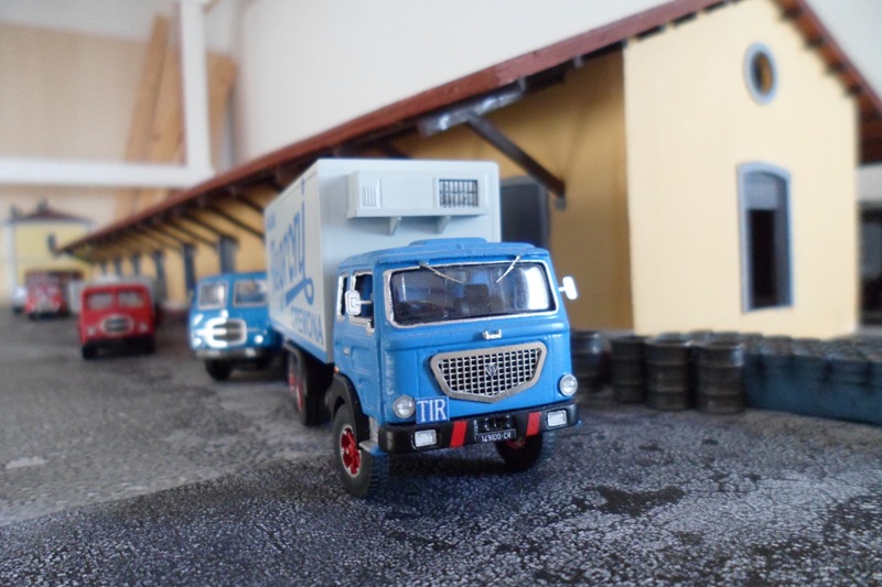

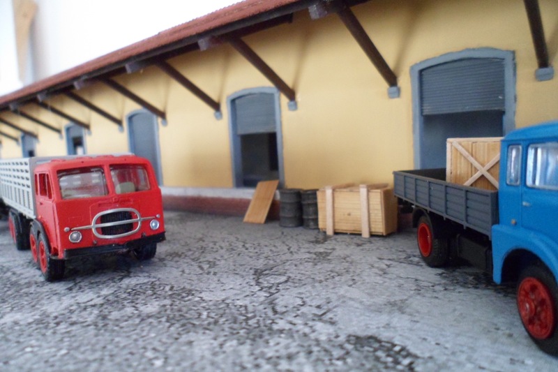

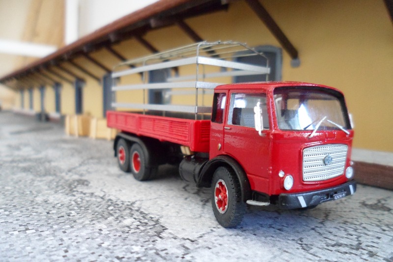

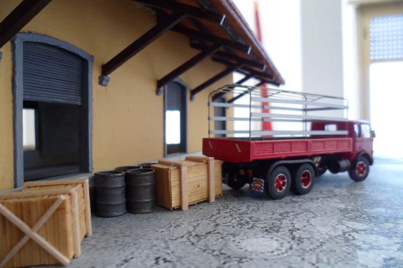

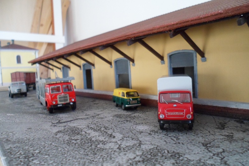

Adesso una piccola pausa, giochiamo con i camion: Marche Aster model, Nonomologati, Brekina, G&G Rail. Il "Gondrand" Nonomologati, mi risulta che dopo è partito per Pescara Centrale.....il destinatario di queste derrate alimentari pare sia un certo Emilio. Maurizio
SAM_0303.JPG [ 123.28 KiB | Osservato 11434 volte ]
SAM_0346.JPG [ 123.4 KiB | Osservato 11434 volte ]
SAM_0427.JPG [ 143.55 KiB | Osservato 11434 volte ]
SAM_0426.JPG [ 151.68 KiB | Osservato 11434 volte ]
SAM_0428.JPG [ 141.99 KiB | Osservato 11434 volte ]
SAM_0459.JPG [ 140.8 KiB | Osservato 11434 volte ]
SAM_0458.JPG [ 135.71 KiB | Osservato 11434 volte ]

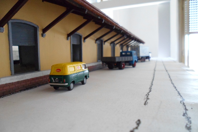

Ciao Maurizio.
Come hai fatto l'asfalto? In certi punti sembra una foto, in altre no...
MessaggioInviato: mercoledì 21 febbraio 2018, 0:38
Iscritto il: domenica 17 gennaio 2010, 2:36
Messaggi: 235
Ciao Antonio
Da qualche anno, sto portando avanti, in parallelo a quella dei treni, una collezione di veicoli in scala 1/87, composta da autocarri, autovetture ecc. coerenti con l'epoca di ambientazione del plastico (1965-1972/3). Arrivato a questa fase del magazzino, desideravo scattare qualche foto un po diversa dalle altre,e in cinque minuti ho tirato fuori qualche modello di autocarro e piazzato lì senza pensarci tanto. Poi ho scaricato dal catalogo di un negozio di modellismo un file di un articolo prodotto dalla Busch 7416 che riproduce in cartoncino un asfalto molto deteriorato. Io ho usato solo la stampa di questo articolo,esclusivamente per fare quelle foto, per non lasciare il fondo in bianco come nelle prime due foto, poi ho buttato tutto. Infatti in quel punto e per tutto lo scalo ho in mente ben altro. Vorrei fare una pavimentazione in sanpietrini in "rilievo" con i vari tombini in fotoincisione e rattoppi in asfalto, e il binario affogato in quest'ultimo. Colgo l'occasione per chiedere agli amici del forum consigli, suggerimenti sulla tecnica che avete usato per "affogare il binario nell'asfalto", un grazie anticipato. Maurizio
SAM_0463.JPG [ 120.48 KiB | Osservato 11292 volte ]
