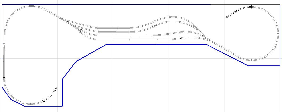

Tornando al progetto, mi rendo conto che fino adesso ho avuto le idee molto poco chiare su cosa volevo :oops:
Ho ricambiato le carte in tavola, scegliendo volutamente di non strafare -è il primo plastico!- puntando su qualcosa di potenzialmente realistico, coerente e che soprattutto tenga conto della presenza scenica dei vari elementi rispetto all'osservatore.
Il lato lungo misura 5 metri di lunghezza, ma per la maggior parte non supera gli 80 centimetri di profondità.
A vista abbiamo una semplice fermata con tre binari, uno di manovra/precedenza, corretto tracciato e precedenza. Le sezioni dei vari binari della stazione superano i due metri l'una.
Un quarto binario non credo varrebbe la pena, così come una rimessa locomotive sarebbe fuori luogo in una stazione così piccola, anche se la zona a destra può essere potenziata.

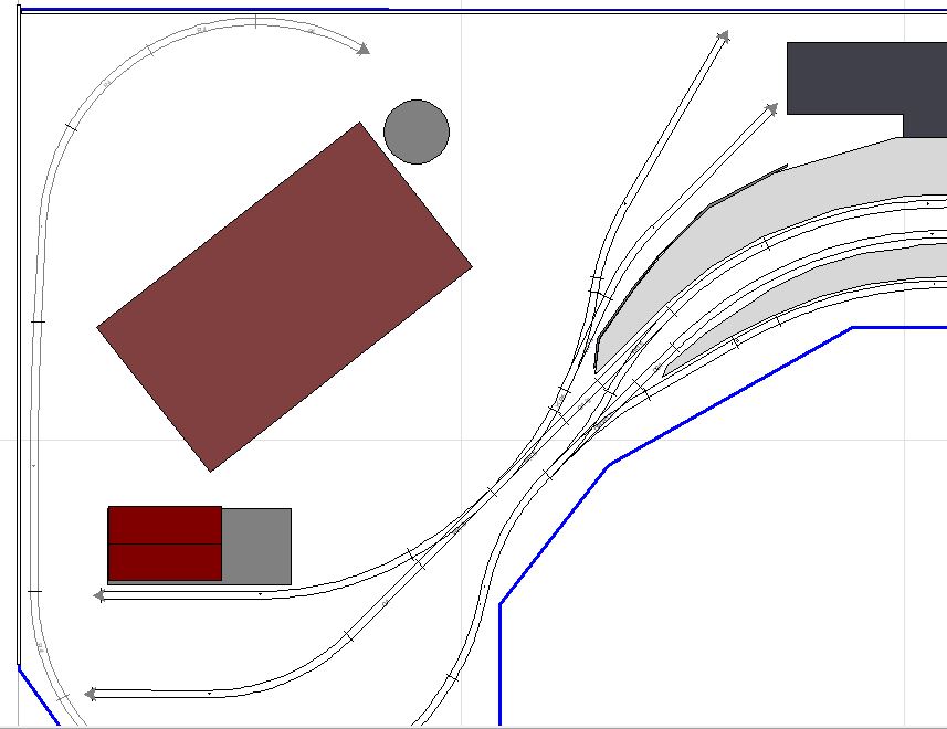

La parte sinistra la immagino come quella caratterizzante del plastico: un'industria raccordata, con piano di carico, e tre binari per le manovre e lo stazionamento dei carri, diviso dalla stazione da un muretto. L'industria potrebbe essere volutamente generica, così da poter movimentare praticamente ogni tipo di carro.
All'industria si arriva ovviamente anche via gomma tramite il cancello posto a fianco del parcheggio della stazione.
Alla stazione a vista si accede con una curva e controcurva da 520 mm di raggio, e questo è un elemento che mi convince poco.

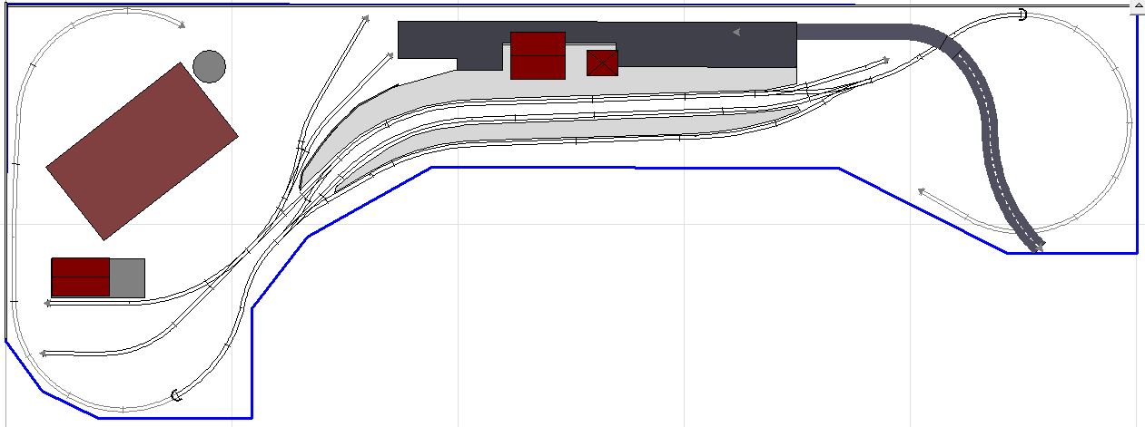

Con una rampa del 3% a sinistra e del 3,4% a destra, si accede alla parte nascosta. Non sarà il massimo della razionalità, ma è funzionale :mrgreen: perchè mettendo i binari paralleli avrei avuto sezioni più corte.
Domanda: tenere fermi per qualche ora i convogli agganciati in curva può danneggiare in qualche modo i timoni di allontanamento?

Sto anche valutando di costruirlo a moduli, ma mi spaventa l'idea di tagliare rotaie e mascherare le giunture lungo tutto il plastico. :roll:

Sinceramente solo 10 cm tra i due livelli sono decisamente troppo pochi, hai a malapena lo spazio per il telaio con un minimo di rinforzi, figurarsi se vuoi motorizzare sottoplancia gli scambi della stazione superiore: addio.
La soluzione è una: dato che non ti puoi alzare, abbassa la stazione nascosta.
Detto questo trovo il disegno della stazione molto scolastico, ci sono metodi molto più furbi per renderlo per prima cosa più piacevole alla vista e per seconda nascondere le curve strette.

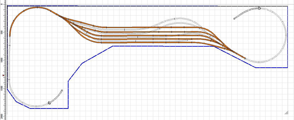

Con una rampa del 3% a sinistra e del 3,4% a destra ....
Tra l'altro queste pendenze mi sembrano un po' elevate, un eleicoidale su entrambi i lati potrebbe risolverti il problema segnalato da Bomby e Despx oltre che ridurre sensibilmente le pendenze.
Per la stazione nascosta io ti proporrei questa soluzione ...
rodano_nascosta.jpg [ 201.53 KiB | Osservato 9216 volte ]
... nulla di particolarmente complicato o stravolgente che consente comunque la sosta di treni composti da loco+ 6 carrozze da 303

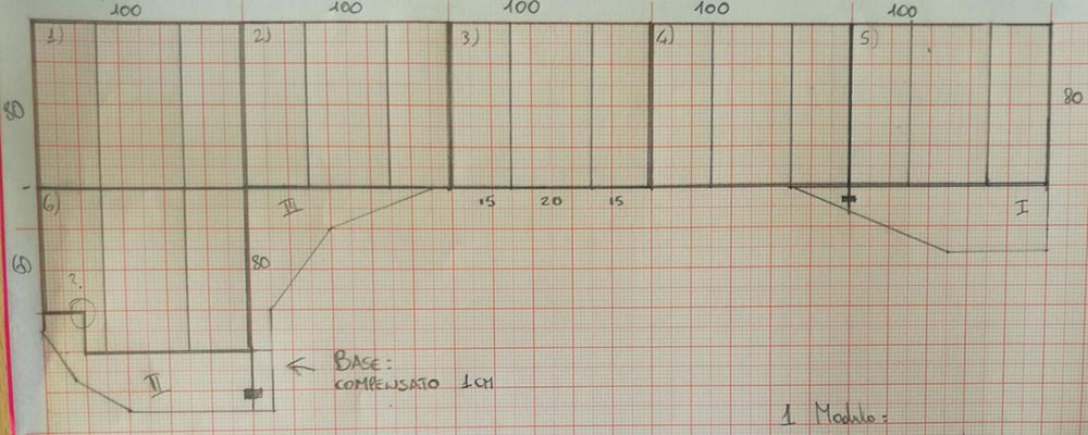

Oltre al progetto sui binari da implementare (ho fatto alcune modifiche che vi mostrerò), è giunto il momento di pensare a come strutturare tavoli e piani.
Io ho pensato a questa soluzione.

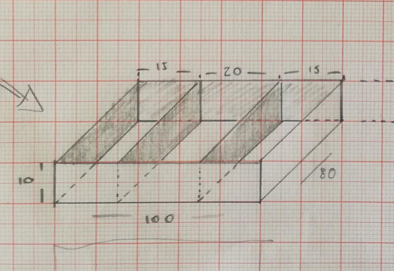

Il tavolo su cui poggerà il mio piano 0 è composto da 6 moduli 100x80 cm, che verranno allineati e avvitati insieme. Tutti e 6 saranno coperti da multistrato di pioppo da 1 cm di spessore. I moduli 5 e 6 saranno coperti dal compensato sagomato come da progetto.
pianta dall'alto.jpg [ 79.17 KiB | Osservato 9017 volte ]
Ogni modulo l'ho pensato così: un rettangolo 100x80 cm alto 10 cm (troppo?) e spesso 1 cm rinforzati da due barre di rinforzo. Credo però che anche una sola barra di rinforzo per modulo potrebbe bastare, date le dimensioni ridotte.
MODULO spaccato.jpeg [ 83.84 KiB | Osservato 9017 volte ]

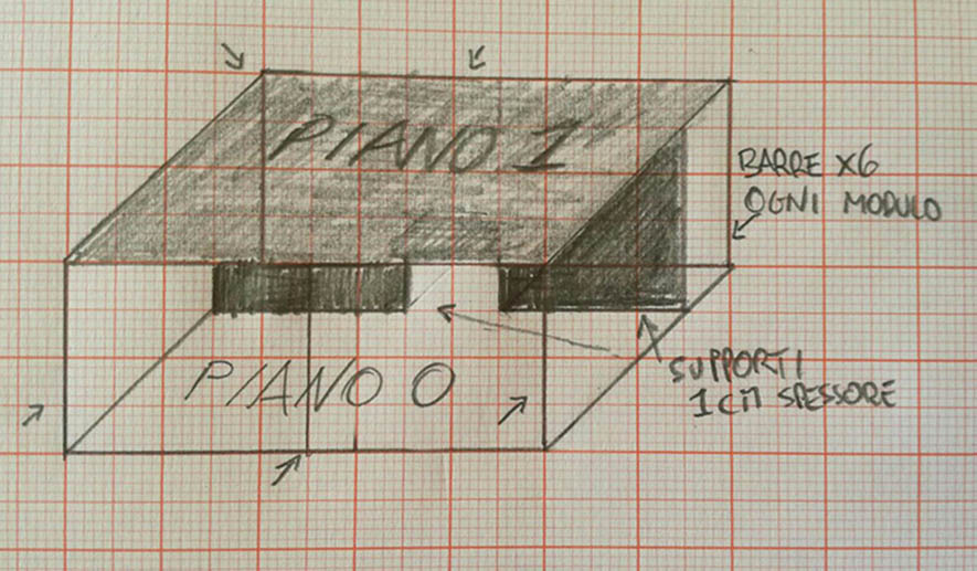

Il piano 1 è posto a 22 centimetri sul PDF del piano 0 che, da progetto, ricalcherà pari pari il profilo del piano 0.
Qui le idee si fanno più confuse.
Non essendo una struttura portante (sorreggerà solo la scenografia) posso adottare per il compensato uno spessore inferiore ad 1 cm di spessore? Ovviamente con i dovuti rinforzi trasversali, sotto ogni modulo.
Per sorreggerlo rispetto al piano 0 avevo pensato ad una serie di pannelli della giusta misura fissati nelle parte centrale di ogni modulo e a alle barre filettate lungo il perimetro di ogni modulo. Perdonate il disegno da prima media :mrgreen: :oops: , ma pensavo ad una cosa così.
Piano 3D.jpg [ 107.31 KiB | Osservato 9017 volte ]
Vedete errori macroscopici in questo progetto di massima? :oops:
 Oggetto del messaggio: Re: PLASTICO: tanta scena e movimento con poca profondità
MessaggioInviato: venerdì 20 luglio 2018, 16:08
Messaggi: 2854
Mi sembra di capire che sei al primo plastico "serio" o sbaglio?
In ogni caso ti donsiglio ciò che la mia esperienza di 3 plastici mi ha insegnato:
1)Evita legno di spessori inferirori al 1 cm specie per la parte portante e le zone a vista del plastico dove ci sono i binari.
2)Se vuoi fare moduli autoportanti, il piano più basso (quello della stazione nascosta) deve essere molto robusto per poter sopportare quello superiore senza deformarsi.
Nel mio caso ho usato listelli di Ayous 2x10 cm e gambe da 8x3 cm, per i pilastri tra i due piani listelli da 5x2cm, per il piano superiore listelli 5x2 cm e una traversa a metà modulo sempre con listello da 5x2 cm (i miei moduli nel piano superiore sono lunghi circa 110 cm e larghi mediamente tra i 50 e 80 cm).
3)Per il piano su cui mettere i binari, se puoi usa multistrato nautico da almeno 1 cm per le zone a vista e multistrato normale da 6-8 mm nelle zone nascoste. Se fai elicoidali va bene anche il multistrato da 4-5 mm.
4)Evita il più possibile la colla e usa molte viti, anche se non sembra il legno (anche il multistrato) si muove sempre, se viene incollato potrebbero crearsi trazioni o compressioni tali da deformare alla lunga specie nei cambi di stagione. (consiglio datomi da esperto falegname)
5)Sebbene più caro, usa il più possibile legno in listelli di Ayous legno africano dalle fibre molto fini, leggero e poco sensibile all'umidità. Si trova nei Briko e nei magazzini di legnami con vari nomi: Ayous, Abachi, Obeche, Samba, Wawa, Arere ecc... è sempre lo stesso legno, il nome cambia in base al paese di origine.
Despx
MessaggioInviato: venerdì 20 luglio 2018, 20:19
Iscritto il: domenica 4 marzo 2018, 23:42
Messaggi: 365
Non sbagli. :oops: Mi tranquillizza però l'idea di realizzare sei moduli uguali e semplificare la lavorazione il più possibile.
Cioè, vediamo se ho capito :wink: : la robustezza del piano di base (quota 0, per intenderci dove ci sta la stazione nascosta) è data dal telaio e dai rinforzi più che dal piano stesso. Posso quindi usare un ripiano per i binari (nascosti) da 6-8cm? Così uso quello da 1cm o più per la parte alta, quella a vista, right?
Avrei pensato il contrario: la parte portante è più pesante e "porta" la parte più leggera, quella in alto.
Grazie a tutti per la condivisione e i consigli.
MessaggioInviato: venerdì 20 luglio 2018, 20:53
Messaggi: 2859
Io uso il marino da 6mm per il piano binari...con opportuni listelli trasversali ma solo per sostenere il tutto...ed è una bomba.....
Un multistrato da 1 cm pesa un botto...e se non ti sbrighi a piazzarlo si imbarca che è una bellezza.
ciaoooo paolone
MessaggioInviato: venerdì 20 luglio 2018, 21:40
Messaggi: 2854
Rodano89 ha scritto:
Ciao si hai capito bene, il piano che supporta i binari (piano zero o +20) deve essere sorretto e non sorreggere la struttura del plastico. È lo scheletro fatto di listelli che deve garantire la solidità. Brenner ha ragione, le plance in multistrato devono essere avvitate alla struttura il più velocemente possibile altrimenti tendono a imbarcarsi e poi è un casino....invece ae vengono fissate si "rilasseranno" in modo corretto.
Ciaooooo Fabri!
MessaggioInviato: giovedì 26 luglio 2018, 18:06
Messaggi: 365
Ciaooooo Fabri!
Grazie mille, piano piano ne veniamo a capo di questa benedetta struttura. 8) :lol: Spiegazioni molto chiare.
Per comprare il legname vi affidereste ad un falegname professionista oppure nelle catene che tutti abbiamo in città? :oops:
Non mi intendo di legno, ma credo che anche a parità di spessore ci sia multistrato e multistrato...
