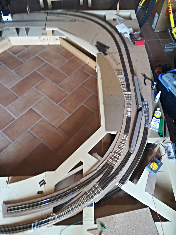

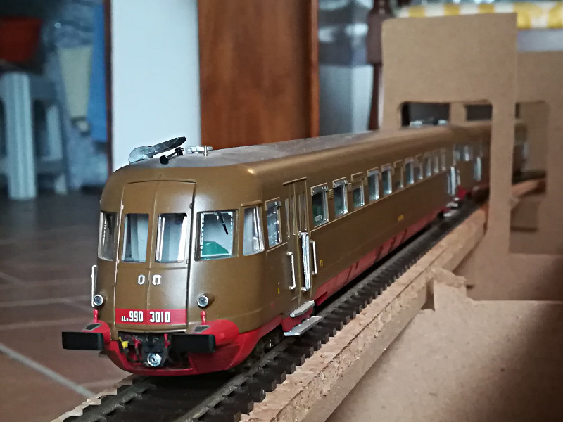

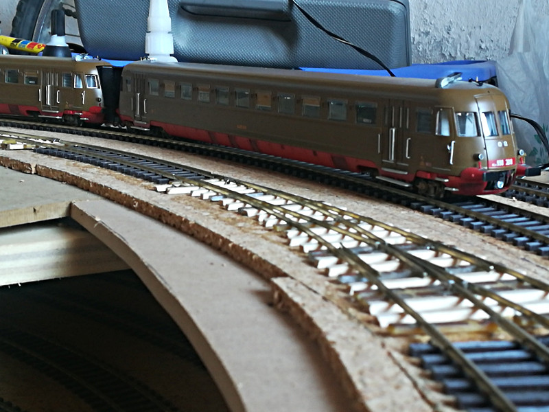

Piccolo avanzamento: sono riuscito a "chiudere il cerchio"! Ho incollato i binari della stazione al piano di sughero prevedendo gli scassi per il passaggio delle astine per la movimentazione degli aghi degli scambi.
In più ho dato qualche aggiustatina ai raggi delle curve e all'allineamento dei binari, potete vedere le 990 nel solito ed ingrato ruolo di "calibro passa/non passa". Direi però che si sono ambientate bene :mrgreen:

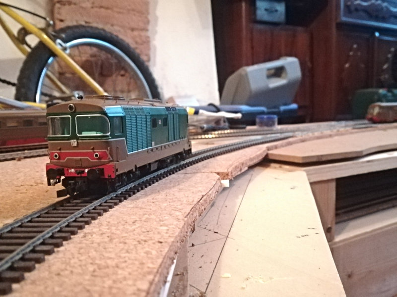

Il raccordo verso lo stabilimento sarà in livelletta, prime prove...
La D445 si incarica di saggiare l'inclinazione...

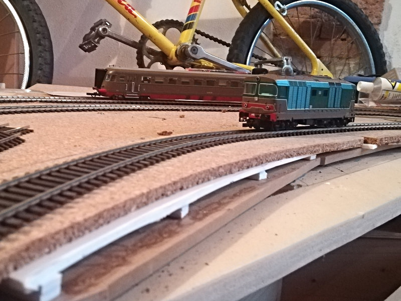

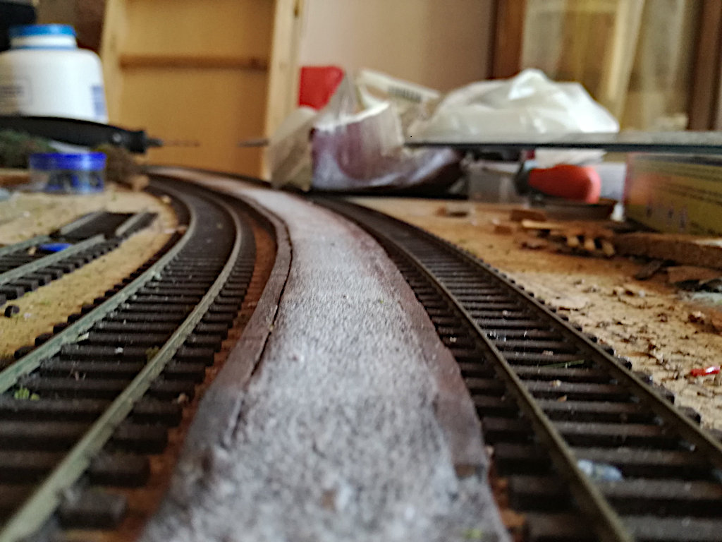

Eccomi di nuovo. Dall'anno passato, ho fatto qualche lavoretto. Anzitutto, ho provato a costruire il marciapiede della stazione, cartoncino e legno... vedete voi il risultato e ditemi che ne pensate:
marciapiede.jpg [ 148.94 KiB | Osservato 5777 volte ]

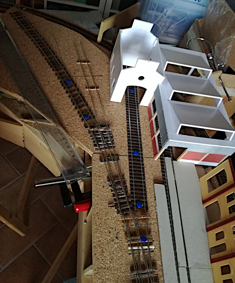

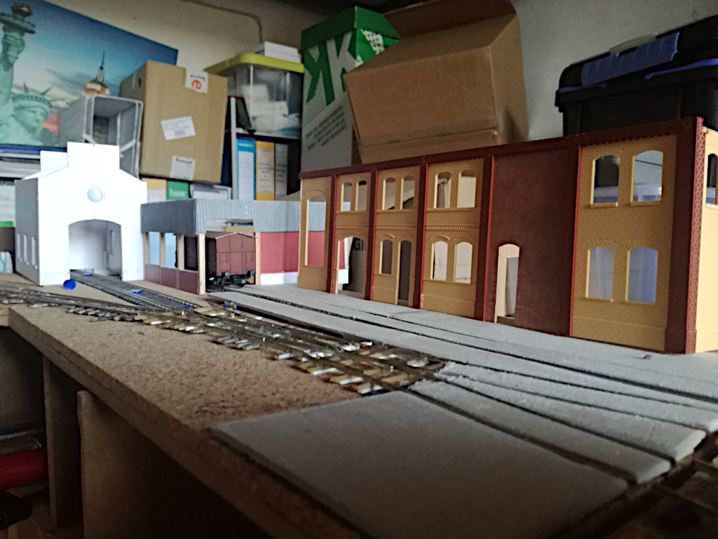

E poi, più che altro, ho pensato alla forma da dare al raccordo e all'area industriale.
L'industria potrebbe essere del ramo alimentare, che necessita di materie prime, liquide o insaccate, di combustibili (liquidi o solidi) per l'alimentazione dei servizi e di una caldaia per la produzione di vapore tecnologico, nonché della sostituzione periodica di alcune parti del processo, come scambiatori, pompe, parti di caldaia, etc., che si suppone arrivino via ferrovia e vengano scaricate a mezzo carroponte.
Il raccordo è in leggera salita e porta ad uno scambio inglese, che dà accesso, da sinistra verso destra:
- ad un binario di arrivo/partenza dei carri
- ad un binario che porterà alla rimessa della loco dello stabilimento
- ad un binario che penetra in un capannone relativamente alto, dove si ha il carico e lo scarico dei carichi più pesanti e che si immagina ospiti al proprio interno un carroponte di idonea portata.
raccordo_4.jpg [ 217.42 KiB | Osservato 5777 volte ]
fabbrica1.jpg [ 195.21 KiB | Osservato 5777 volte ]

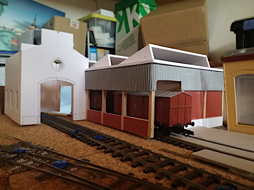

Il carico e lo scarico delle materie prime avviene in un capannone più basso, di costruzione più recente, realizzato in cemento con tamponamenti in mattoni e lamiera ondulata.
fabbrica2.jpg [ 165.54 KiB | Osservato 5777 volte ]
Il modesto spazio a disposizione dell'industria ha costretto la proprietà a realizzare il relativo binario affiancato al primo e, per accedervi, occorre impegnare l'asta di manovra in basso a destra, attraversando il viale cittadino a vista, con una manovra in regresso, di cui è incaricata la loco dello stabilimento. Il binario passa davanti al corpo centrale della fabbrica, dove sono ubicati gli uffici e i reparti di confezionamento e consegna alla distribuzione, a mezzo furgoncini, per i clienti locali, e a mezzo ferrovia, per i grossisti.
fabbrica3.jpg [ 156.71 KiB | Osservato 5777 volte ]

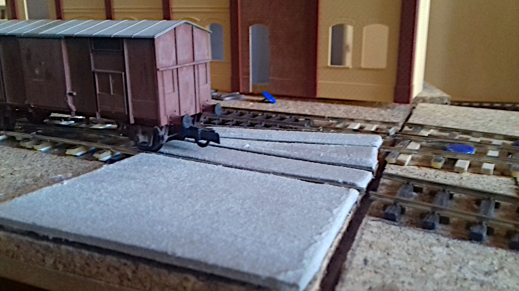

Alla fabbrica si arriva anche dalla strada che affianca la stazione, che attraversa a raso il raccordo e si trova stretta tra il raccordo stesso e la stazione. Nel fazzoletto di terra compreso tra il raccordo, il termine dell'asta di manovra e la strada (al centro) è previsto un bar di un circolino, frequentato dai paesani e dagli automobilisti di passaggio (anche qui WIP...).
raccordo_5.jpg [ 193.57 KiB | Osservato 5777 volte ]

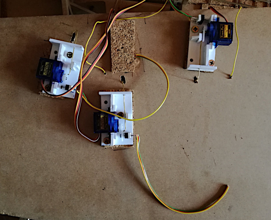

Piccolo aggiornamento: motori sottoplancia per gli scambi, ovviamente Tortoise (di concorrenza però :mrgreen: :mrgreen: :mrgreen: )

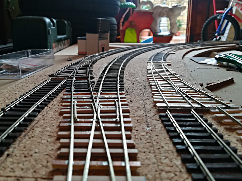

Domanda: per costruire gli scambi in curva hai usato dime o hai preformato le rotaie (intendo quelle esterne) ?
Sono i notissimi servo SG90 che fanno bene il loro lavoro... usi un decoder DCC per pilotarli ?
Dime Fastracks, liberamente scaricabili e stampabili. Tempo addietro me ne feci una da me, al CAD, ma visto che c'erano già fatte, soprattutto per quelli in curva...
Al momento ho usato Arduino, e credo che andrò per quella strada perché ho in mente di comandarli in analogico a mezzo mini interruttori da pannello. Ma non escludo niente!
