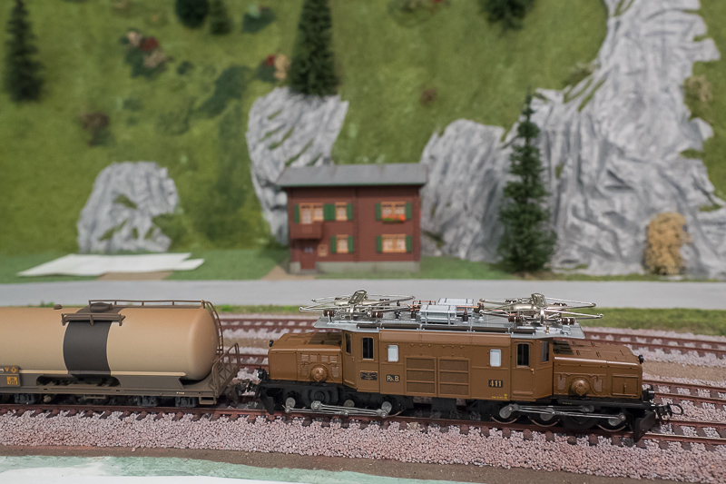

Luca-62 ha scritto:
Questa decisione mi sta guidando negli acquisti...

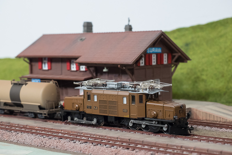

Un'anteprima...
(ma ritornerò sul tema quando avrò ricevuto tutto il materiale ordinato)

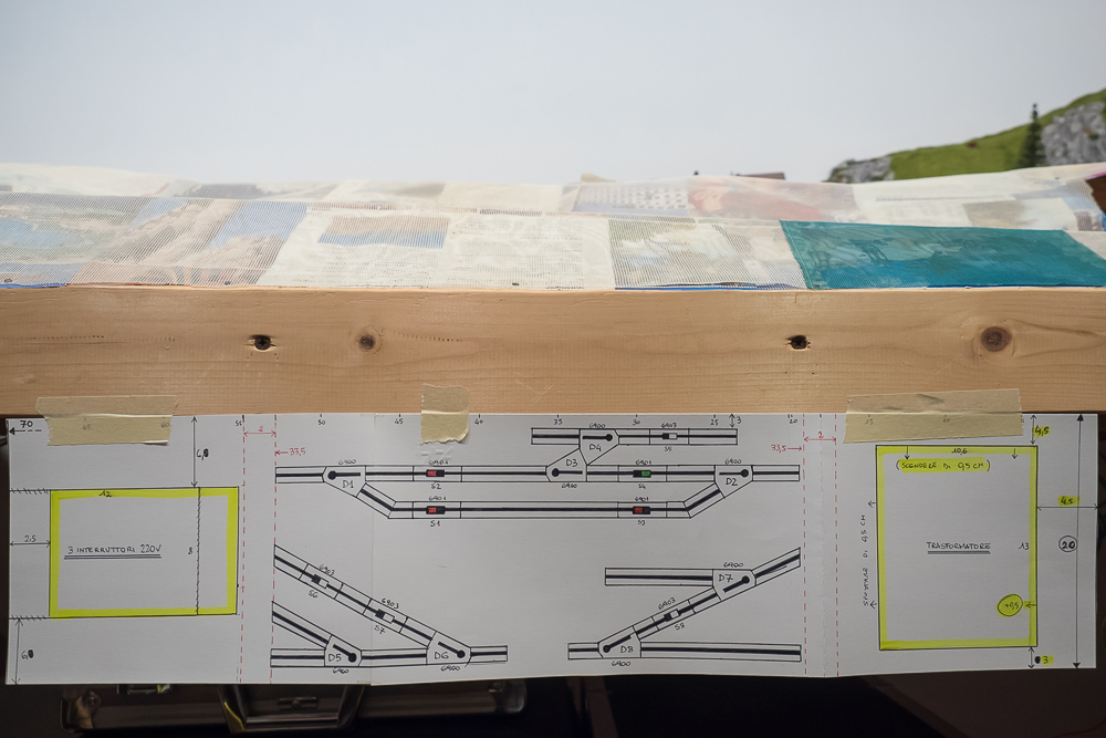

Eccomi con un primo aggiornamento: pannello di comandi progettato.
L'impianto elettrico è analogico.
Impiegherò materiale Fleischmann recuperato dal precedente plastico DB.

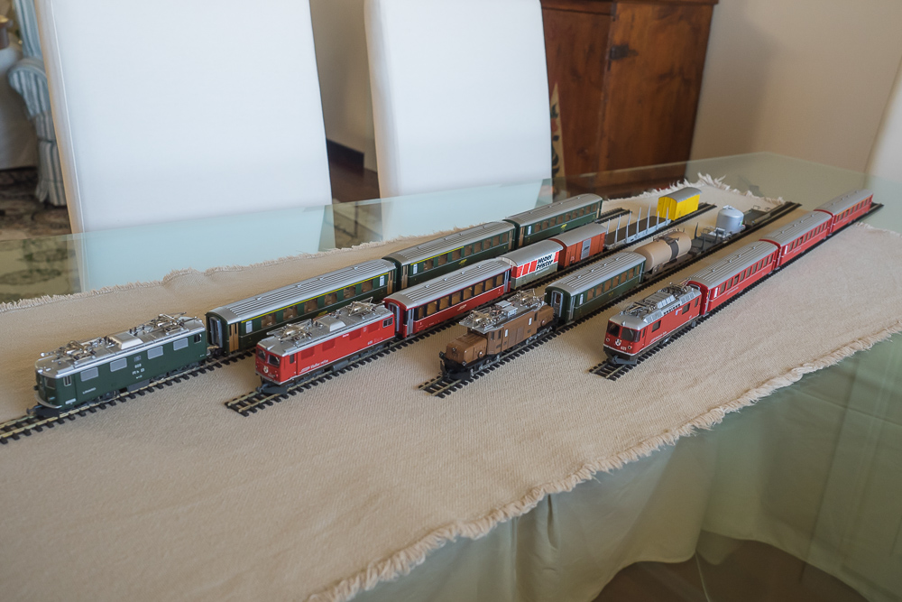

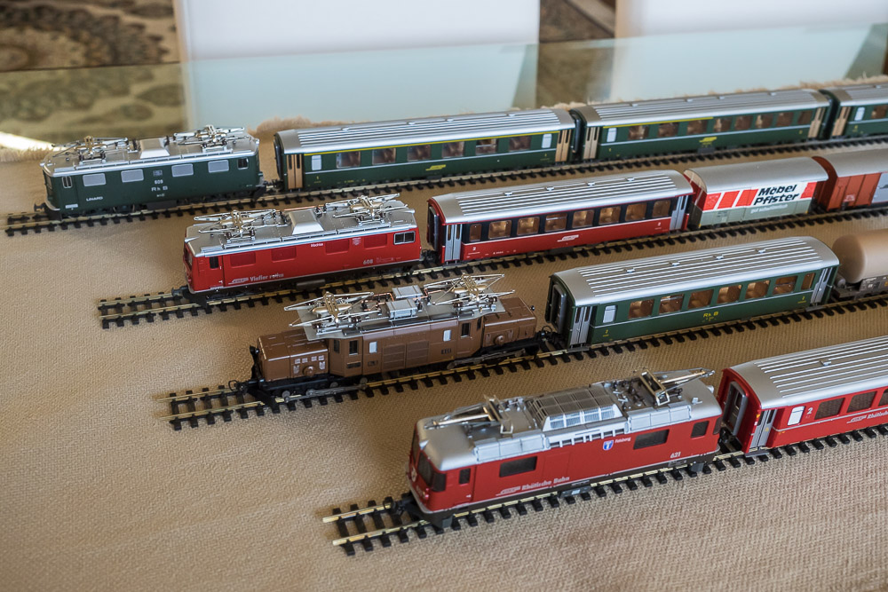

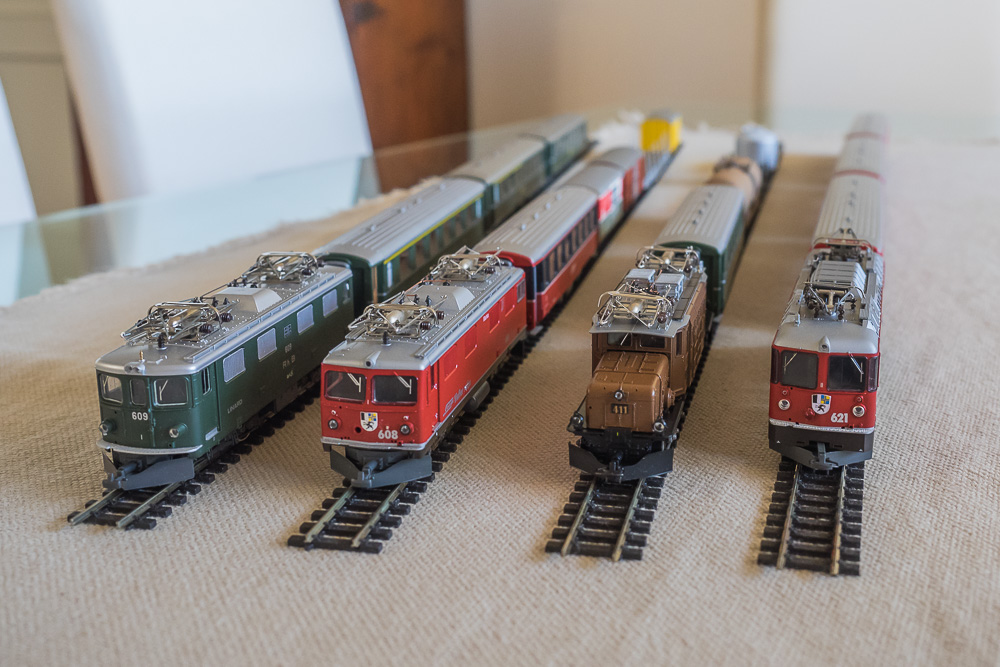

Ho completato gli acquisti!
Come già anticipato ho composto quattro corti convogli:
Ge 4/4 I n° 609 con tre carrozze passeggeri EW I - livrea verde
Ge 4/4 II n° 621 con tre carrozze passeggeri EW I - livrea rossa
Ge 4/4 I n° 608 e convoglio misto passeggeri merci
Ge 6/6 I n° 411 e convoglio misto passeggeri merci
Aggiungo i primi scatti (il plastico è un cantiere e oggi non poteva essere un valido set fotografico...)

Bei convogli!!! Una patinatina ai tetti la darei, senza eccedere visto che normalmente i treni RhB non sono troppo sporchi (ma neppure pulitissimi).... :mrgreen:

Mi sembra un buon suggerimento: non l'ho mai fatto, che tecnica suggerisci?

Vanno bene le polveri a "fanghetto": fai un fanghetto con le polveri colorate che trovi in busta nei colorifici (color ruggine - terra di siena e nero vanno benissimo). Ne misceli un pò in una tazzina fino ad ottenere un color sporco che ti piace e con qualche goccia d'acqua fai un fanghetto.
Con il pennello sperchi tutto il tetto sino a che è completamente imbrattato.
Prima che asciughi, con una pipetta di plastica fai gocciolare altra acqua e dilavi il fanghetto, sino a che il tetto non assume l'aspetto che ritieni accettabile. Se ti stufi, puoi sempre lavare tutto e la macchina torna nuova.
