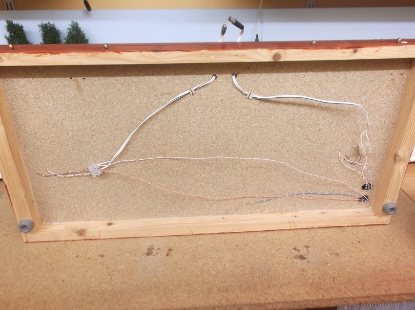

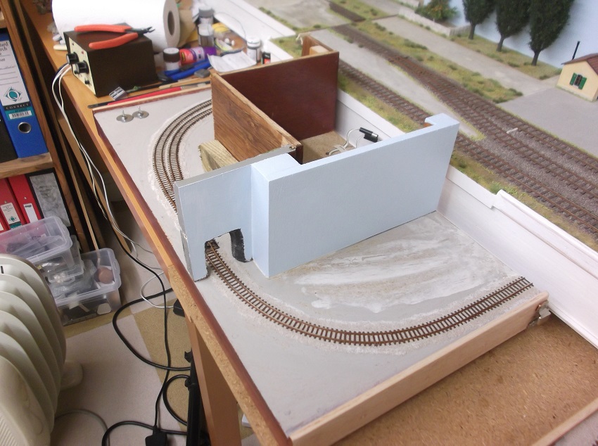

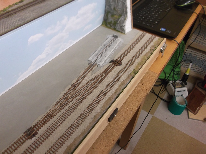

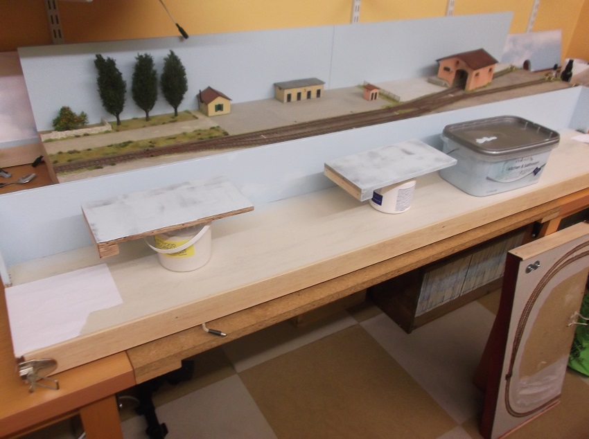

Avanzamento del modulo lato B.
DSCF0616.JPG [ 231.87 KiB | Osservato 8661 volte ]
DSCF0618.JPG [ 204.11 KiB | Osservato 8661 volte ]
DSCF0619.JPG [ 218.9 KiB | Osservato 8661 volte ]
DSCF0620.JPG [ 217.9 KiB | Osservato 8661 volte ]
DSCF0608.JPG [ 174.42 KiB | Osservato 8661 volte ]
cablaggio terminato per i moduli laterali.
DSCF0601.JPG [ 272.47 KiB | Osservato 8661 volte ]

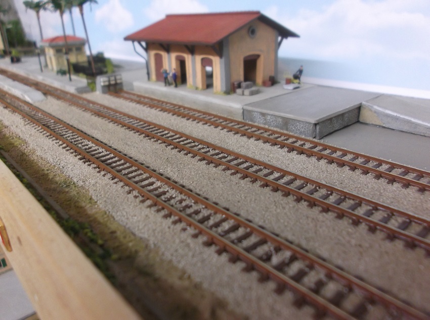

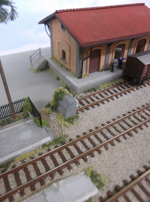

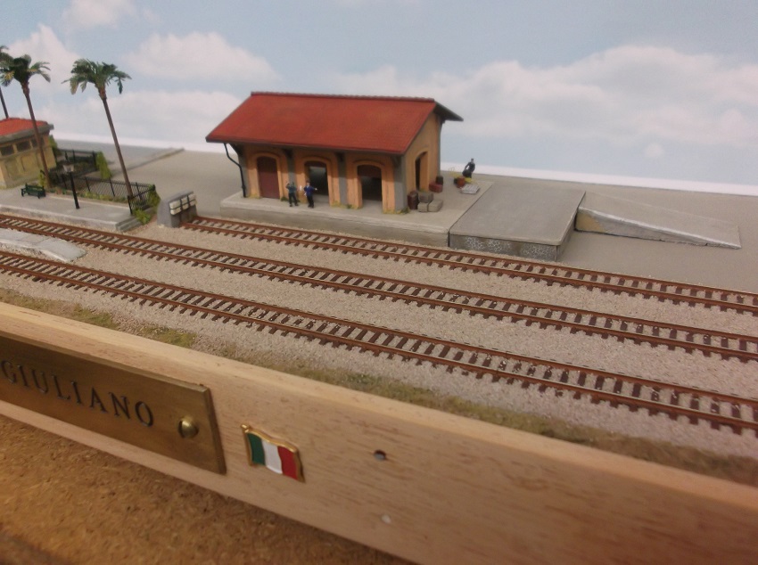

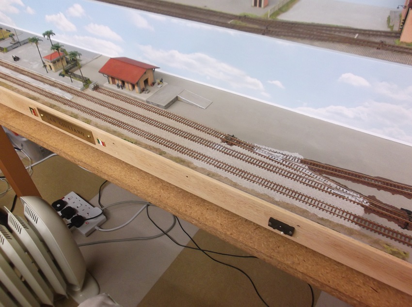

Inizio lavori sul magazzino merci e posa massicciata.
DSCF0622.JPG [ 246.7 KiB | Osservato 8503 volte ]
DSCF0623.JPG [ 237.38 KiB | Osservato 8503 volte ]
Lato destro modulo B.
DSCF0621.JPG [ 236.91 KiB | Osservato 8503 volte ]

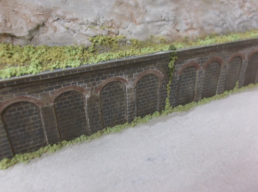

DSCF0624.JPG [ 233.65 KiB | Osservato 8409 volte ]

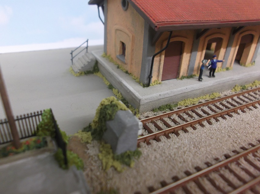

Un po` di vegetazione.
DSCF0625.JPG [ 232.03 KiB | Osservato 8409 volte ]
DSCF0626.JPG [ 225.3 KiB | Osservato 8409 volte ]
DSCF0627.JPG [ 219.75 KiB | Osservato 8409 volte ]
DSCF0628.JPG [ 266.36 KiB | Osservato 8409 volte ]

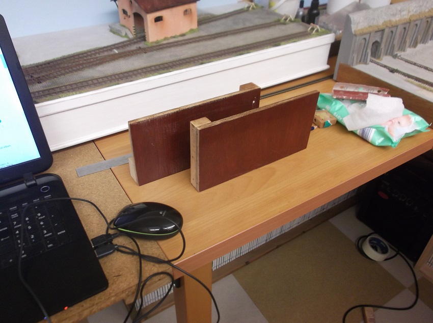

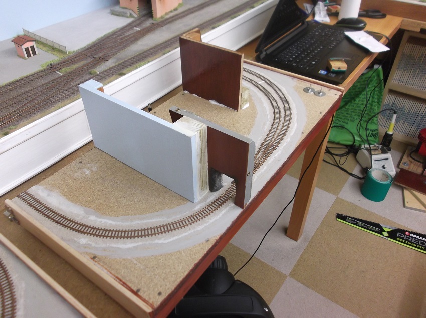

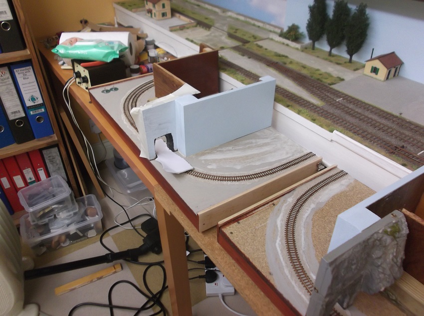

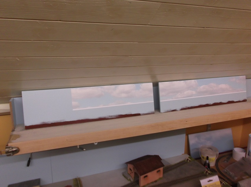

Ultimi lavori di falegnameria sui moduli laterali. Ora si passa alla parte scenica.
DSCF0629.JPG [ 268.72 KiB | Osservato 8231 volte ]
DSCF0630.JPG [ 271.95 KiB | Osservato 8231 volte ]
DSCF0631.JPG [ 264.92 KiB | Osservato 8231 volte ]
DSCF0632.JPG [ 283.26 KiB | Osservato 8231 volte ]
DSCF0633.JPG [ 263.69 KiB | Osservato 8231 volte ]
DSCF0634.JPG [ 264.88 KiB | Osservato 8231 volte ]

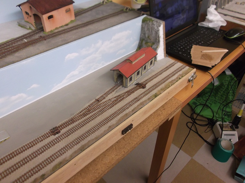

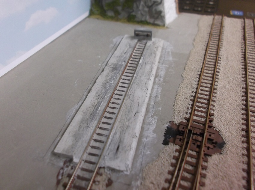

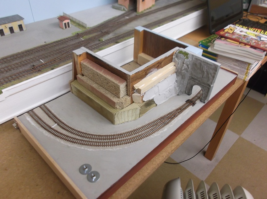

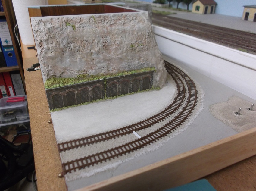

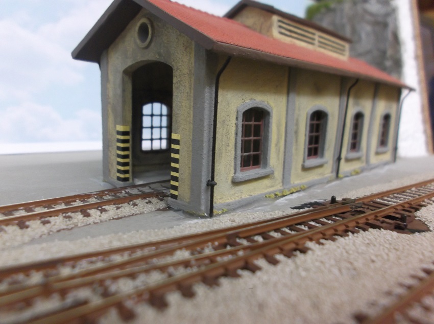

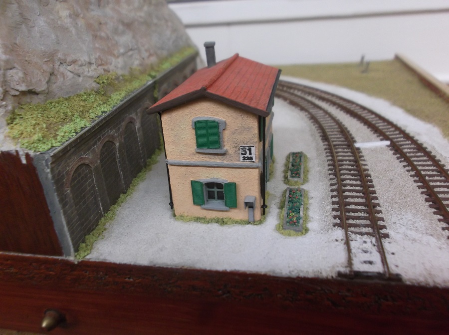

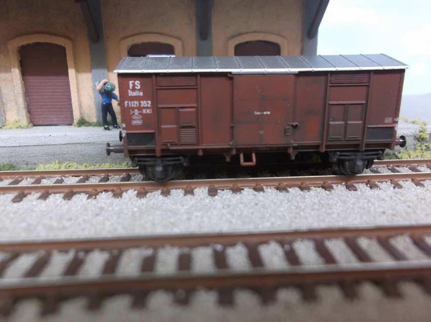

Inizio lavori zona rimessa.
DSCF0635.JPG [ 238.45 KiB | Osservato 8100 volte ]
DSCF0636.JPG [ 251.47 KiB | Osservato 8100 volte ]
DSCF0637.JPG [ 236.92 KiB | Osservato 8100 volte ]

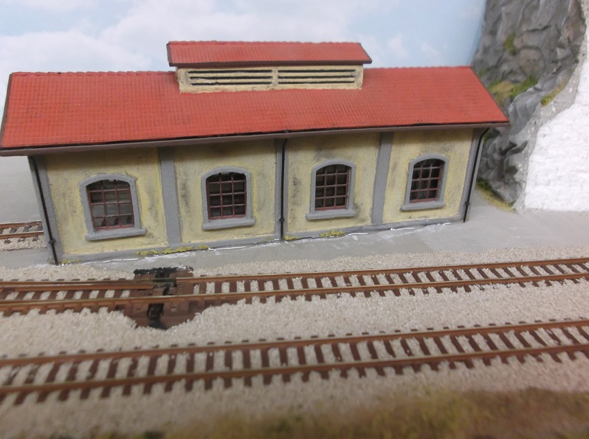

Appena incollata la rimessa.
DSCF0638.JPG [ 223.73 KiB | Osservato 8100 volte ]
DSCF0639.JPG [ 240.92 KiB | Osservato 8100 volte ]
DSCF0640.JPG [ 250.08 KiB | Osservato 8100 volte ]

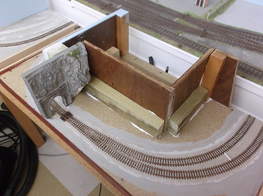

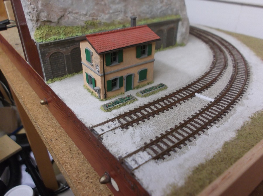

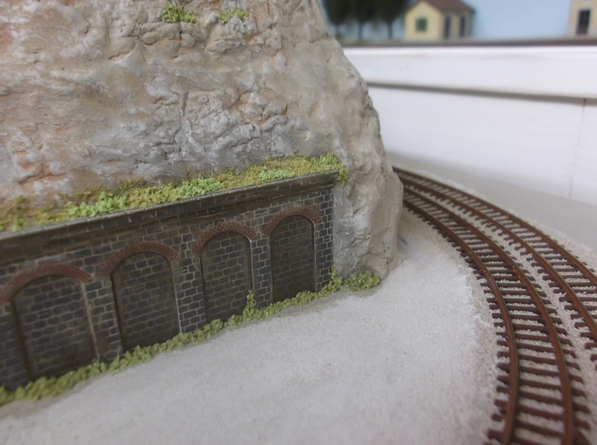

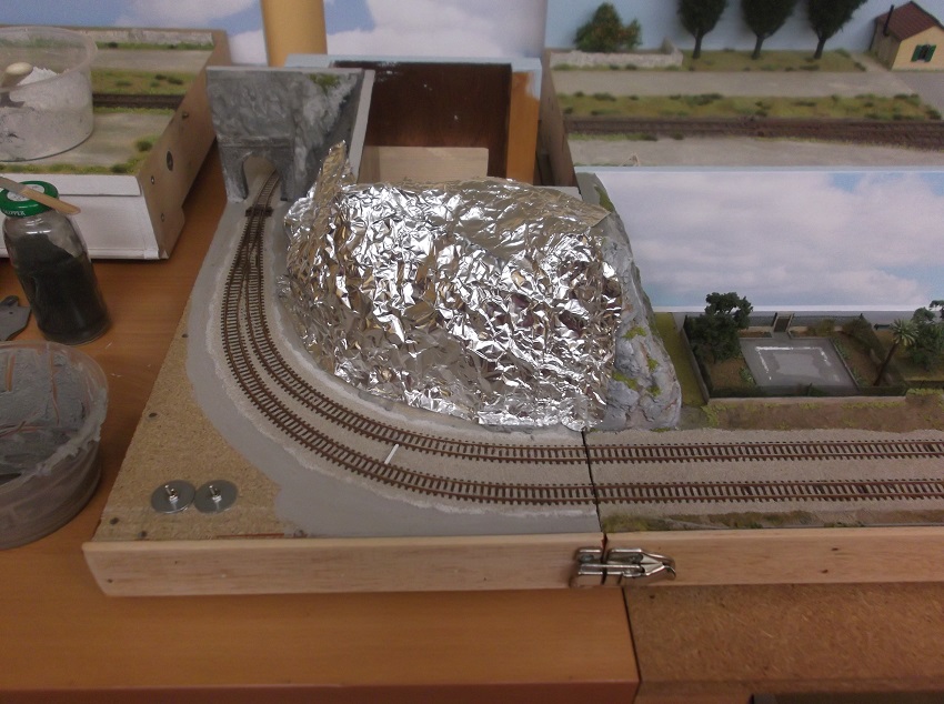

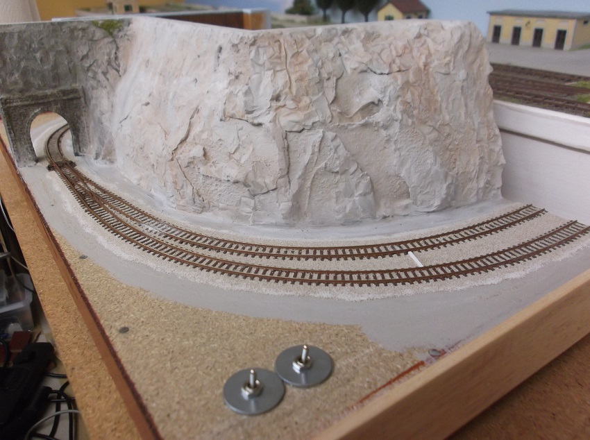

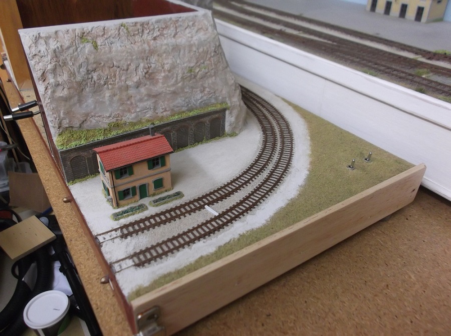

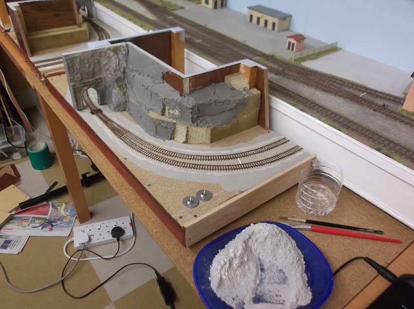

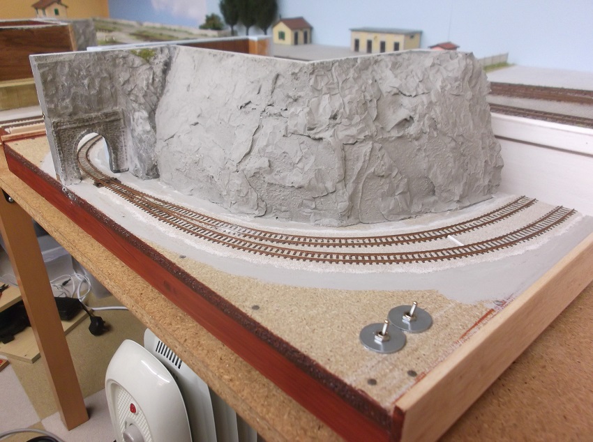

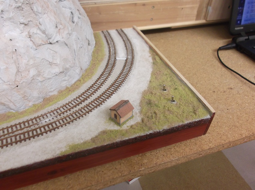

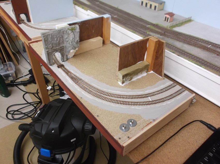

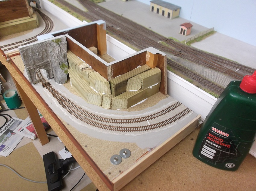

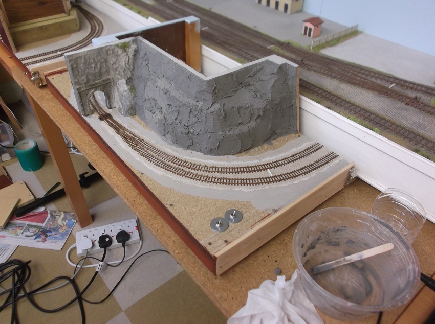

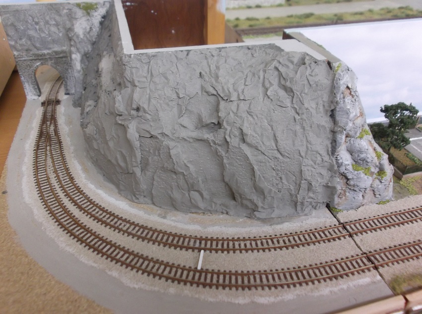

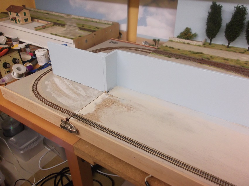

Proseguono i lavori sul modulo laterale sinistro. Usando scarti di legno ho costruito l'intelaiatura per la parete rocciosa.
DSCF0641.JPG [ 282.96 KiB | Osservato 7788 volte ]
Prima mano di intonaco immischiato con polvere nera da belle arti
DSCF0642.JPG [ 281.21 KiB | Osservato 7788 volte ]
DSCF0643.JPG [ 274.95 KiB | Osservato 7788 volte ]
Seconda applicazione di intonaco e pressato con carta d'alluminio da cucina.
DSCF0644.JPG [ 255.11 KiB | Osservato 7788 volte ]
Ora non resta che lasciare ad asciugare prima di colorare.
DSCF0645.JPG [ 266.64 KiB | Osservato 7788 volte ]
DSCF0646.JPG [ 266.02 KiB | Osservato 7788 volte ]

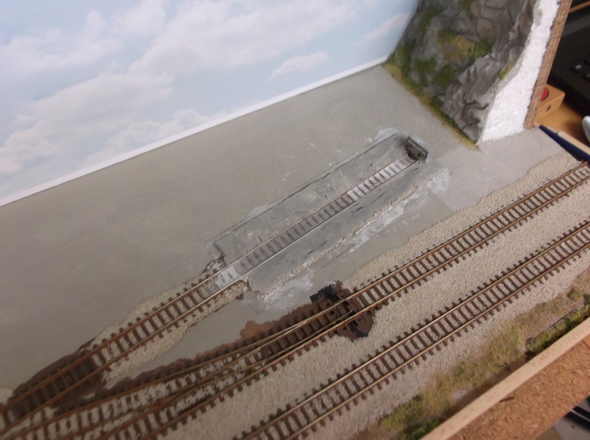

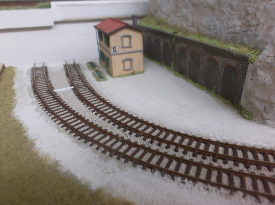

Come hai realizzato il pavimento della rimessa ? Stucco delimitato da una sagoma in opera ?
Grazie ,
 Oggetto del messaggio: Re: PLASTICO: San Giuliano `revisited' di Giovanni Leone
MessaggioInviato: lunedì 25 febbraio 2019, 23:33
Iscritto il: lunedì 29 aprile 2013, 12:59
Messaggi: 308
Grazie ,
Esatto. Ho segnato con una matita il contorno esterno della rimessa. Poi ho ridisegnato il contorno interno sapendo lo spessore delle pareti della rimessa. Ho usato i legnetti di grossi fiammiferi, che hanno lo stesso spessore dell'altezza delle rotaie, per delimitare la sagoma interna. Ho usato il profilo della rotaia e i fiammiferi come guida durante la posa dello stucco con un po` di polvere nera delle belle arti.
Intanto altre foto del modulo laterale destro.

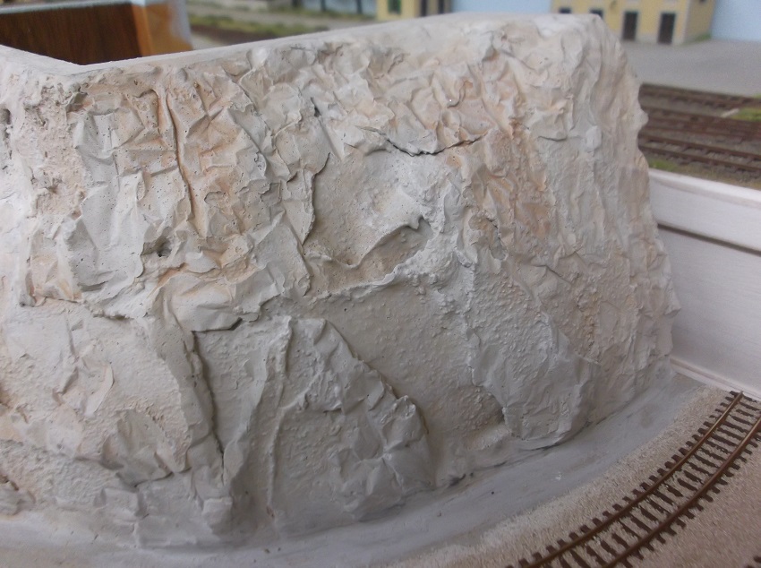

Prima passata di colore sulle roccie del modulo laterale sinistro.
DSCF0651.JPG [ 259.27 KiB | Osservato 7482 volte ]
DSCF0652.JPG [ 260.91 KiB | Osservato 7482 volte ]

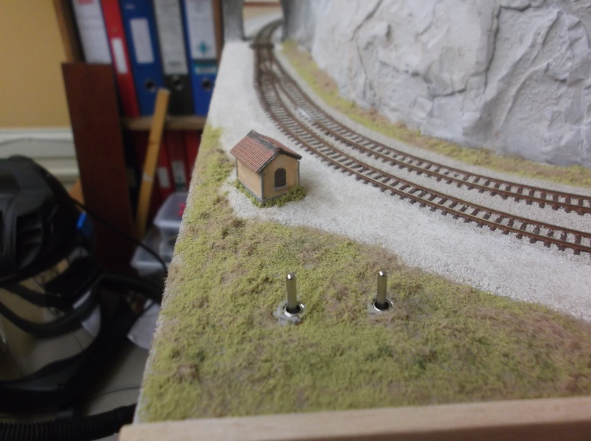

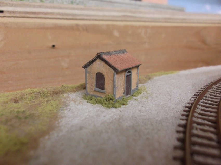

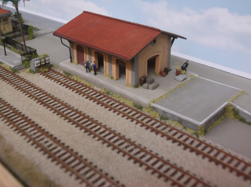

Complimenti!! Che marca è il casello stile FS?
MessaggioInviato: sabato 9 marzo 2019, 23:30
Messaggi: 308
A suo tempo era Minitalia Model Treno articolo MI 108 K/n.
http://www.modeltreno.com/minitali.html
Non so se sono ancora attivi.
L'ultimo listino prezzi Minitalia risale a Gennaio 2016.
Giovanni

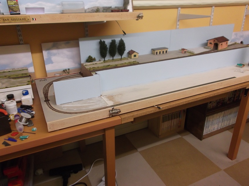

Giovanni, mi piace ma con qualche perplessità.
francamente non capisco la necessità di tutte queste pareti rocciose verticali. Insomma, un paesaggio meno "spigoloso" sarebbe a mio avviso risultato più gradevole ed italiano. Spazio ne avresti
MessaggioInviato: domenica 10 marzo 2019, 22:09
Messaggi: 308

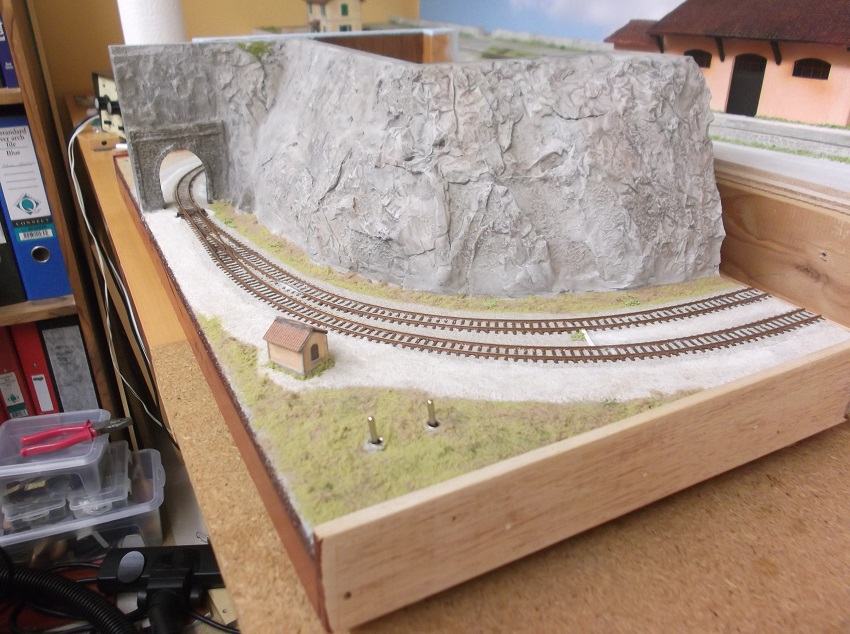

Ciao Antonio. Grazie per l'osservazione. L'impostazione di questi moduli laterali mi ha fatto molto pensare nella progettazione. Spazio e` ridotto perche`si deve allineare con il modulo centrale che ha solo 20cm di larghezza.
Comunque l'idea e` che molto della parete rocciosa, l'imbocco della galleria e la curva non si dovrebbe vedere dal punto di osservazione centrale (dove io opero il plastico). Fra un paio di giorni appena libero il tavolo di lavoro modellistico cerco di fare delle foto per rendere l'idea. Inoltre manca ancora un po` di vegetazione.
Sono curioso di sapere cosa hai pensato quando dici 'Spazio ne avresti.
Intanto proseguono i lavori sul modulo laterale sinistro.
DSCF0660.JPG [ 243.57 KiB | Osservato 6981 volte ]
DSCF0661.JPG [ 252.77 KiB | Osservato 6981 volte ]
DSCF0662.JPG [ 181.29 KiB | Osservato 6981 volte ]
Scurito un po` di piu` la roccia.
DSCF0663.JPG [ 287.12 KiB | Osservato 6981 volte ]
