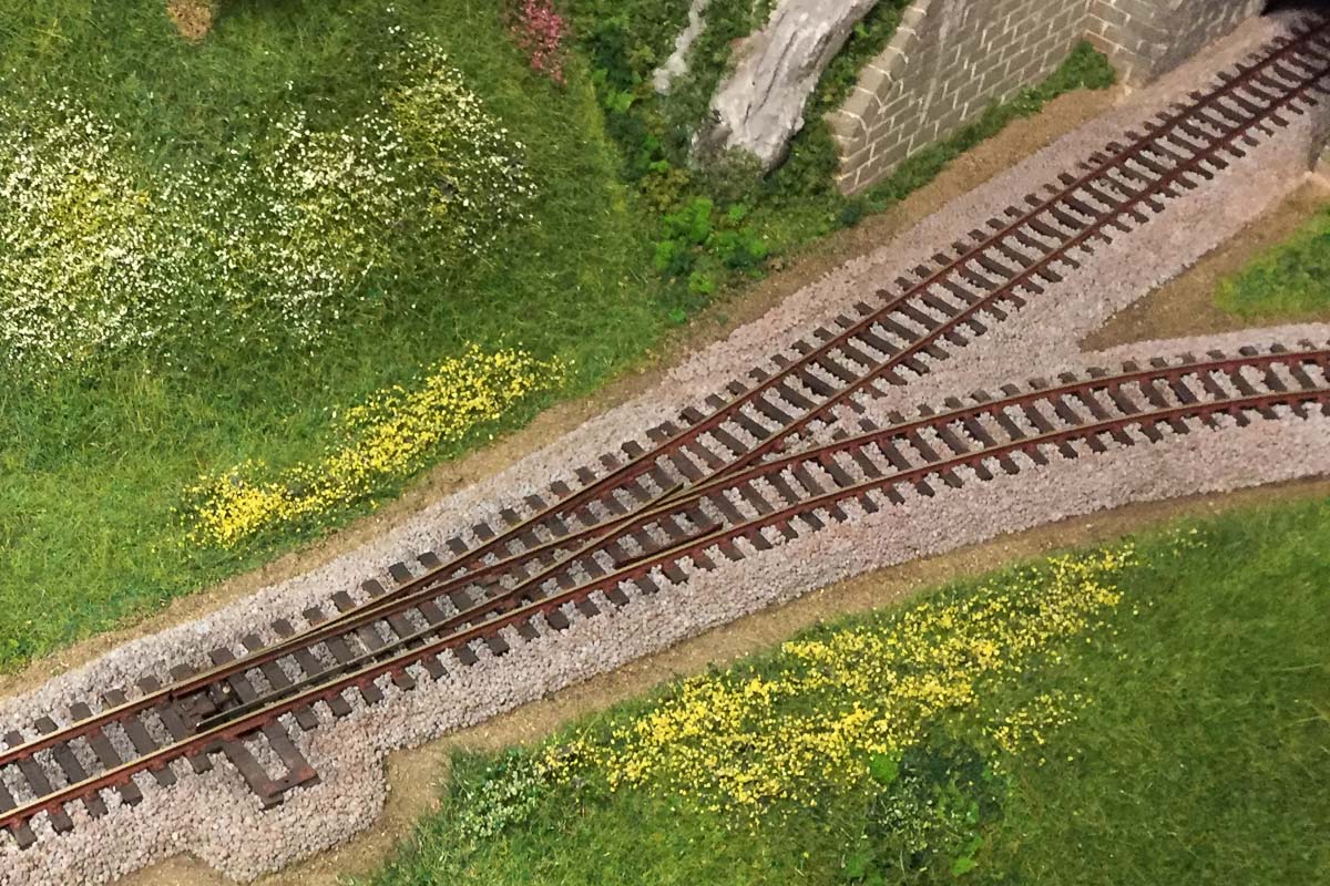

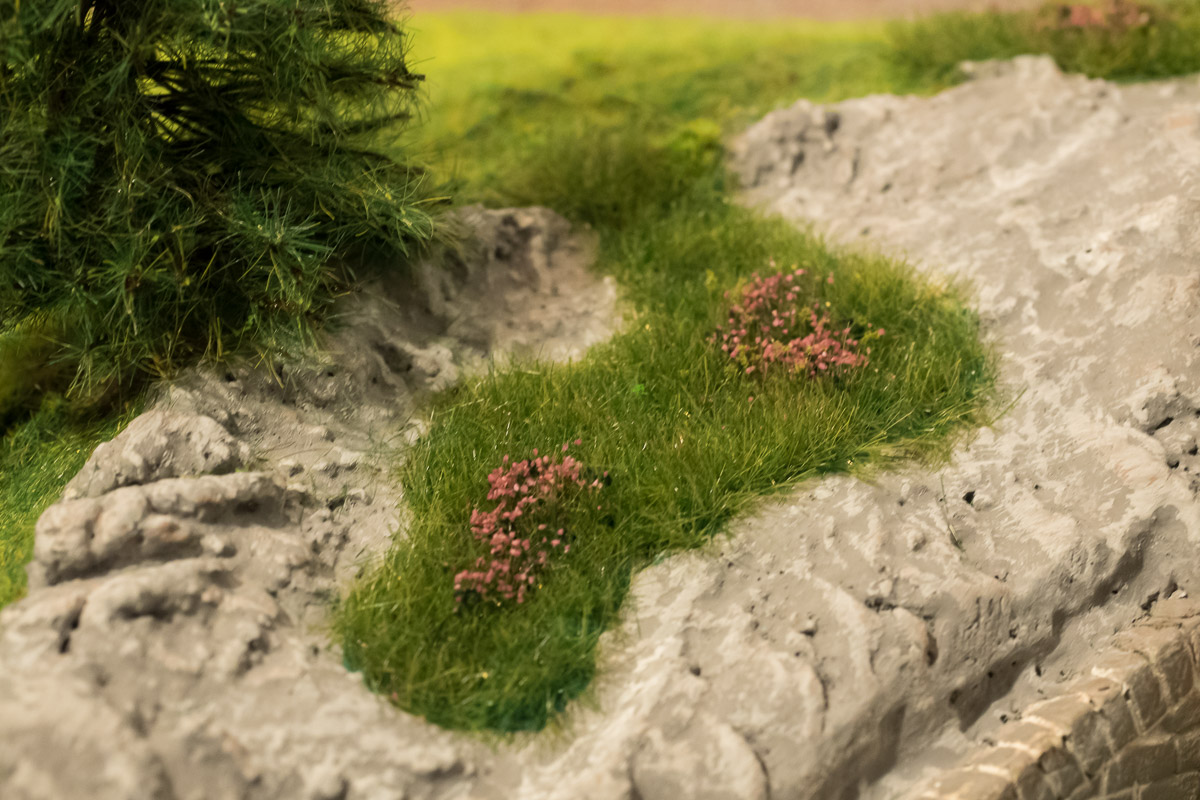

Per le aiuole le ho realizzate in tre tempi:
1) posa erba 2 mm su tutta l’aiuola con il noch gras master.
2) posa erba 5 mm sopra la precedente sulla sola porzione di aiuola che voglio sia fiorita.
3) posa polverina colorata per riprodurre i fiori sulle estremità superiori dei fili d’erba da 5 mm.
Ovviamente tra una fase e la successiva bisogna attendere la completa asciugatura della colla e va aspirato il materiale in eccesso.
1) Ma come adesivo per per l'erba cosa usi, Vinavil?
2) Qui più che mai, come fai ad evitare che la colla faccia tutt'un pasticcio dove hai già messo il prato corto?
3) Anche in questo caso, con cosa la incolli e come fai ad incollare solo la punta degli steli?

In attesa della risposta di Luca provo a dire la mia.
Normalmente si usa colla vinilica.Dopo la prima applicazione e ascigatura della colla, si può tranquillamente mettere altra colla vinilica senza il rischio di creare pasticci.Per l'applicazione dei fiorellini ti rimando alla prima parte di questo mio video tutorial (per restare in tema :lol: )

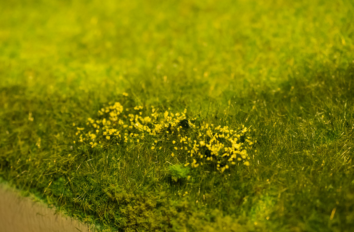

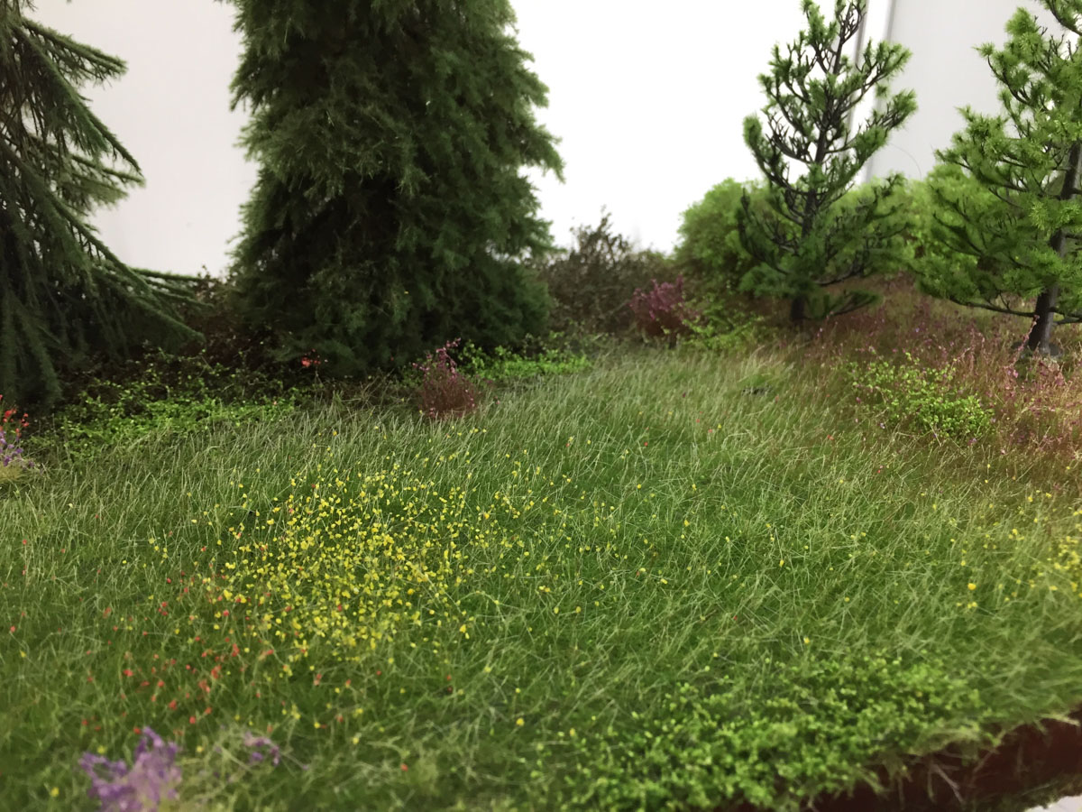

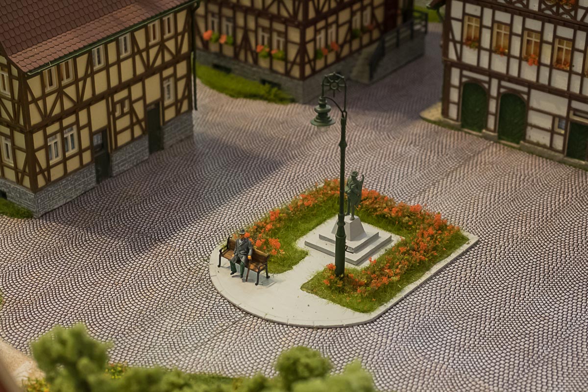

Ciao Alberto, buona domenica.
Quando acquistai (a Novegro) da Linea Secondaria http://www.lineasecondaria.it/index.html il Gras Master presi anche la loro erbetta di varie misure e tinte e due colle specifiche.
La prima, molto densa e già colorata di verde, per la posa dei prati e una seconda, trasparente e molto liquida, studiata proprio per la successiva posa di un'ulteriore strato d'erba.
Una volta terminati i due prodotti sono però tornato al solito vinavil ma avendo imparato che per la fase 1 è opportuno usare vinavil non diluito, anzi il più denso possibile, prelevato da una confezione da 1 kg già parecchio usata e quindi con la colla un pò più densa rispetto alla confezione nuova. Ho provato anche a colorare il vinavil con una tempera verde ma alla fine trovo più semplice colorare di verde la superficie prima di posarvi l'erba.
Invece per le fasi due e tre ho scelto di diluire un pò il vinavil.
Nessun pasticcio dopo la fase due (il vinavil è quasi trasparente e comunque i fili d'erba lunghi lo nascondono.
Per la fase tre (fiori) intingo un pennellino piatto nel vinavil diluito e lo passo delicatamente sulle punte degli steli d'erba e poi subito cospargo la polverina colorata.
Se anche qualche gocciolina di colla cola lungo lo stelo dell'erba ad asciugatura avvenuta non si nota.
Sempre a Novegro avevo visto all'opera l'artigiano francese Microrama https://microrama.eu che vendeva un dispositivo per applicare i fiori sui fili d'erba o anche le fronde sugli alberi.
Risultati superbi ma costo molto elevato e io quindi mi sono accontentato di acquistare la polverina colorata provando a replicare il suo procedimento usando il solito vinavil con un'applicazione manuale.

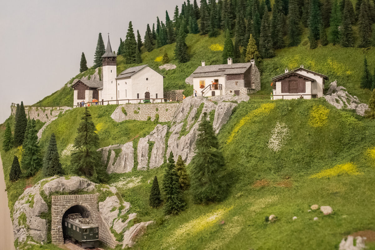

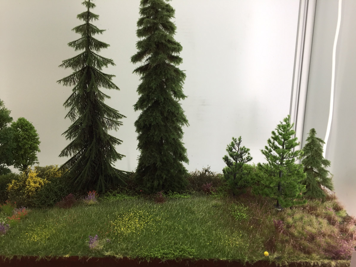

Qualche foto già pubblicata a suo tempo (miei primi tentativi sul plastico Solis e campioni del produttore francese scattate da me a Novegro - sul loro sito trovi immagini migliori):
2019 10 06 - Avanzamento lavori-2.jpg [ 237.28 KiB | Osservato 7467 volte ]
2019 10 06 - Avanzamento lavori-1.jpg [ 258.89 KiB | Osservato 7467 volte ]
2019 09 30 - Vegetazione-3.jpg [ 294.97 KiB | Osservato 7467 volte ]
2019 09 30 - Vegetazione-2.jpg [ 280.85 KiB | Osservato 7467 volte ]
Ultima modifica di Luca Solis il domenica 13 giugno 2021, 8:33, modificato 1 volta in totale.

...altre immagini di fioriture abbondanti dal mio Solis (immagini datate, precedenti alla posa della catenaria):
la mia massicciata-6.jpg [ 242.72 KiB | Osservato 7465 volte ]
2020 05 06 - Frazioncina-7.jpg [ 250.14 KiB | Osservato 7465 volte ]
2020 03 01 - Avanzamento lavori-2.jpg [ 282.9 KiB | Osservato 7465 volte ]

Grazie delle spiegazioni
proverò alla prima occasione!
(di Microrama ho il dispositivo per rizzare l'erba, diversi taglie della medesima e anche i fiorellini)

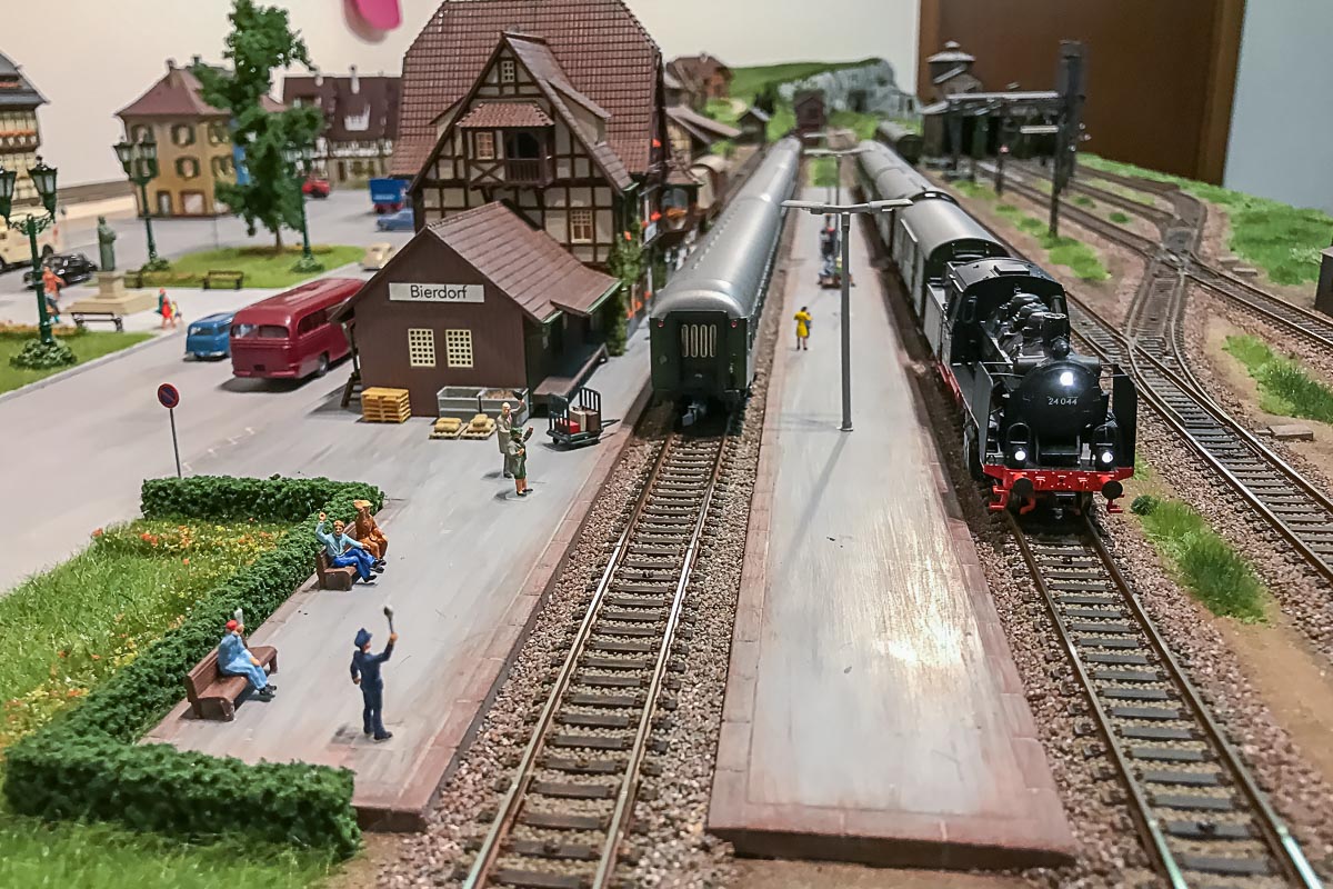

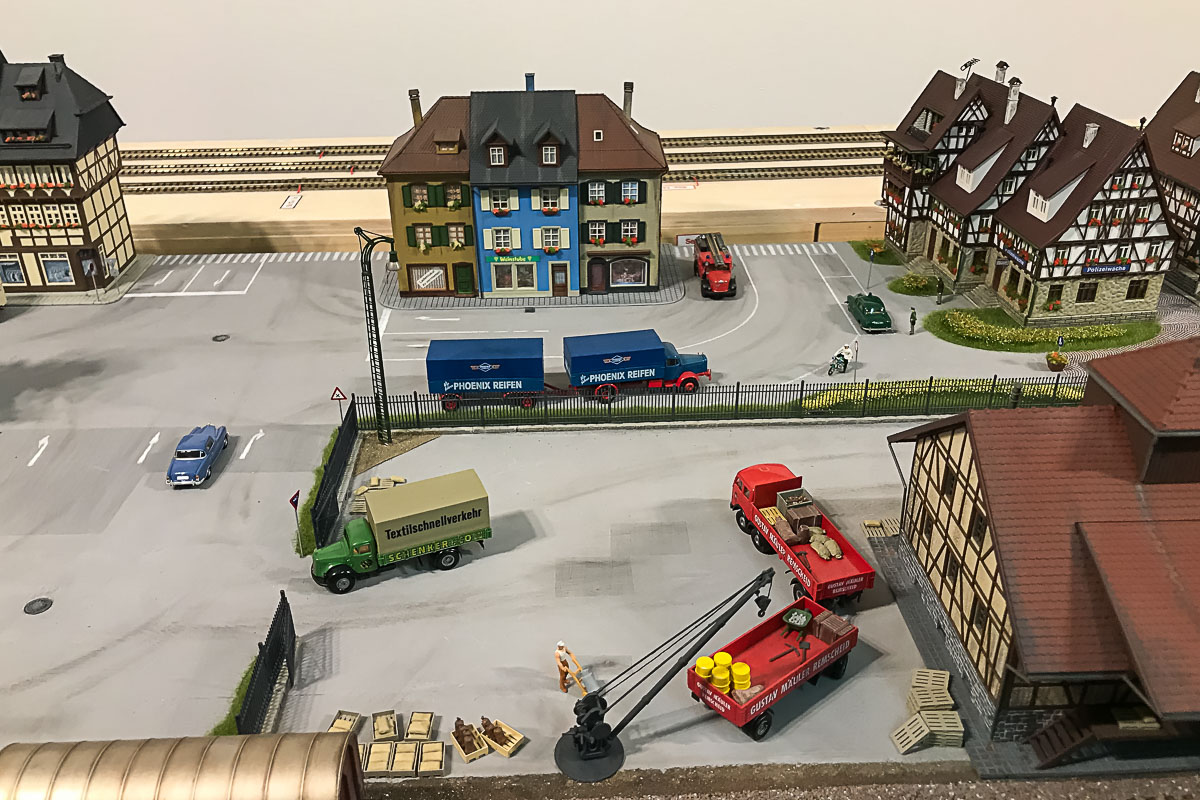

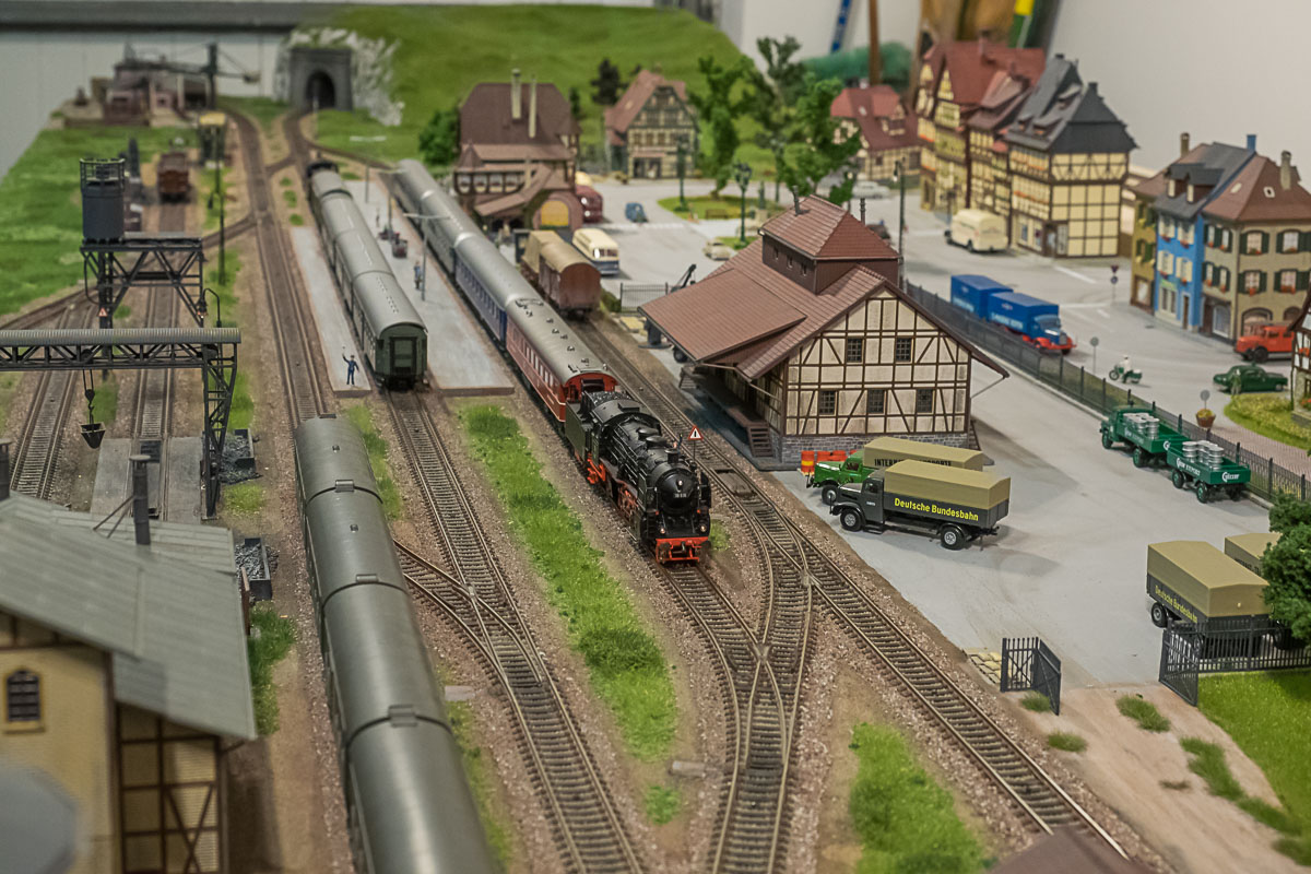

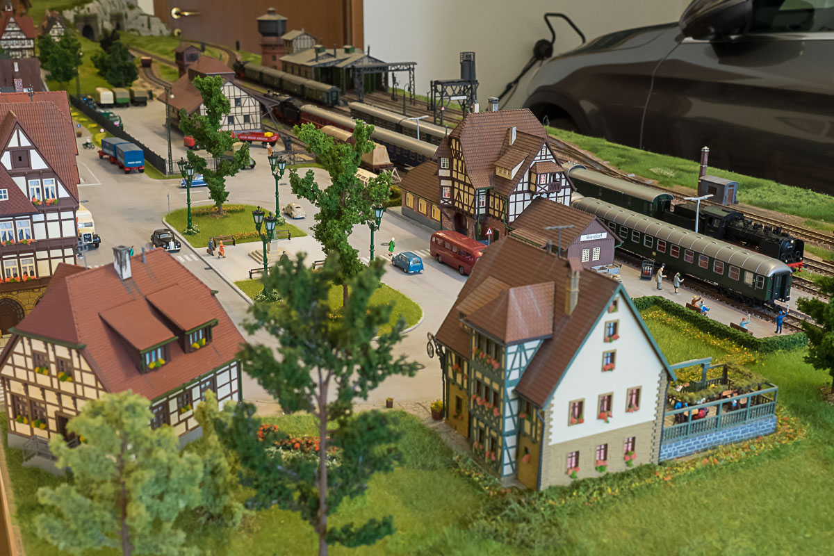

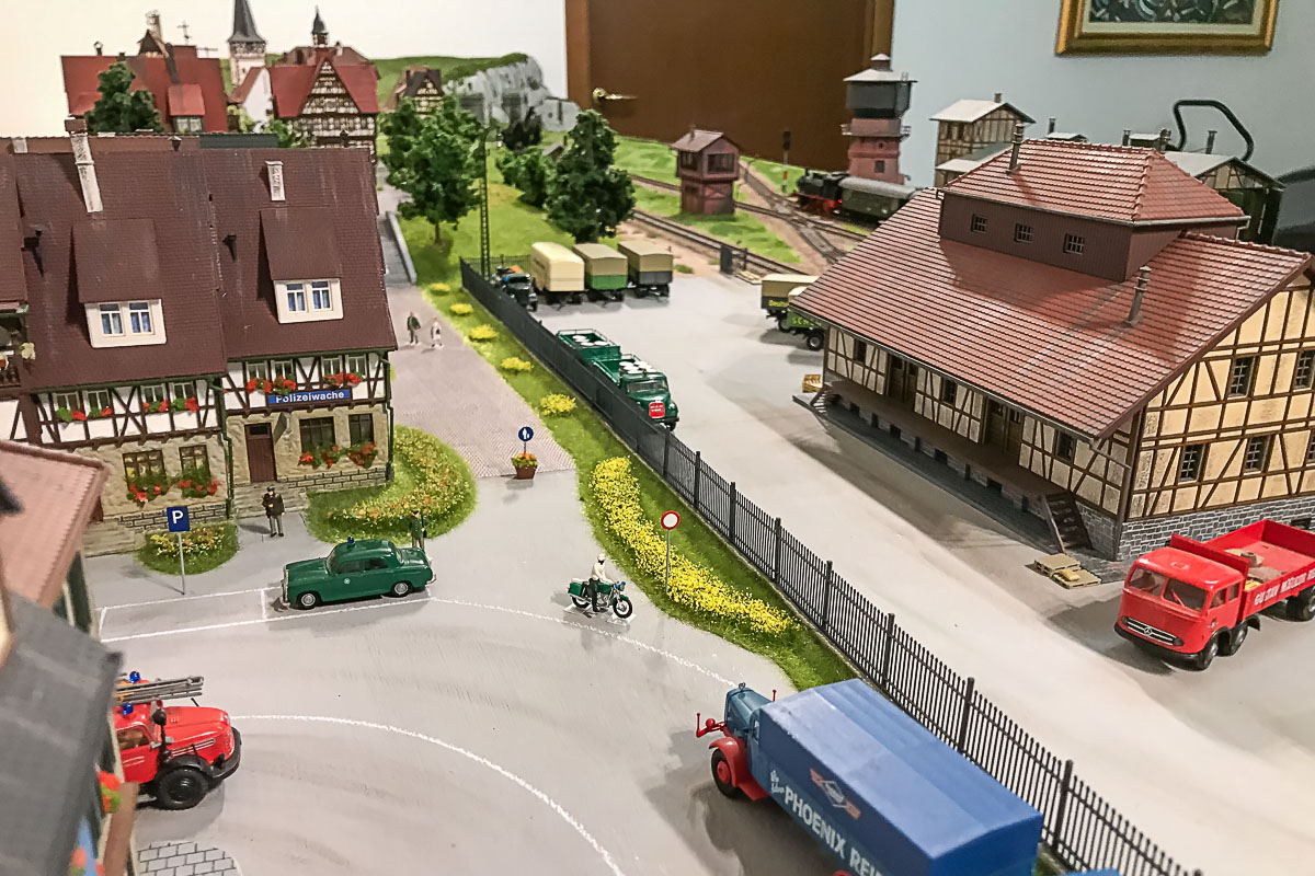

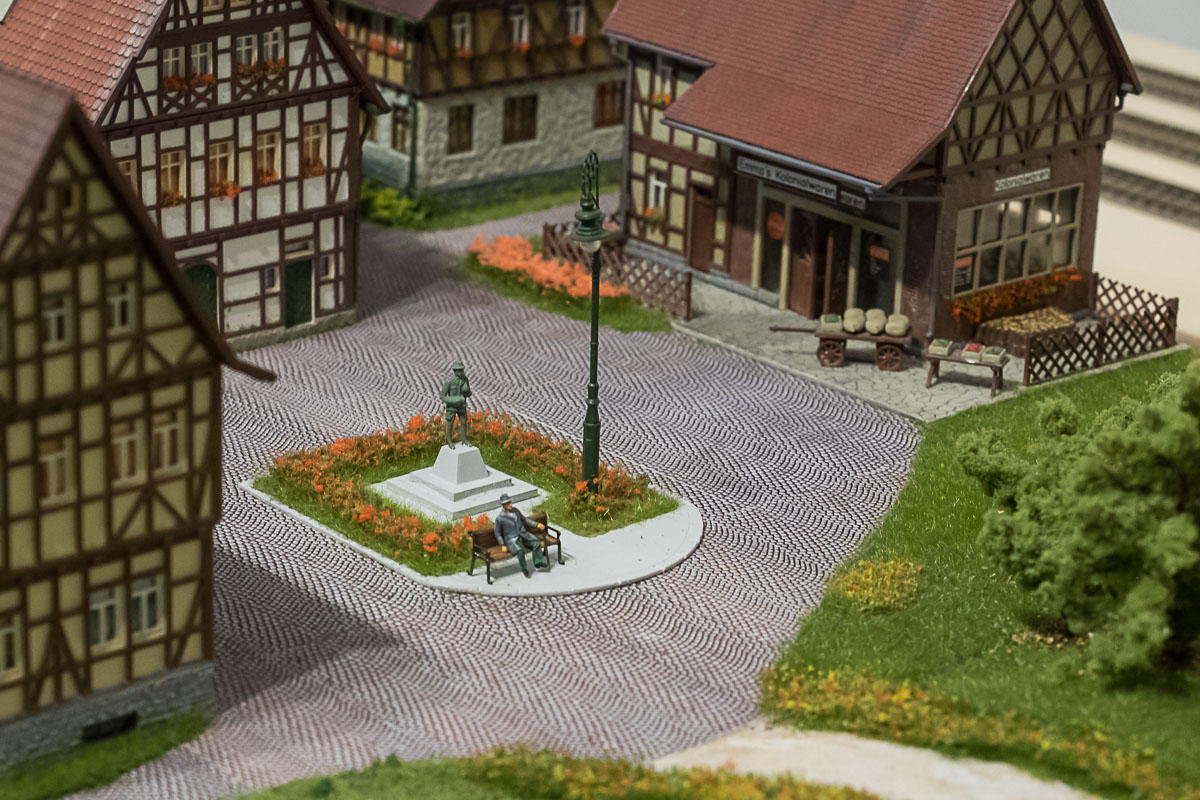

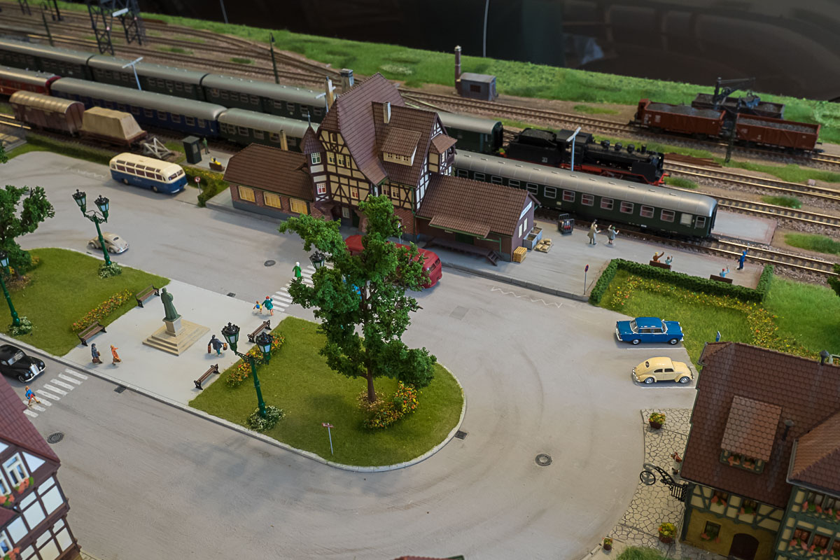

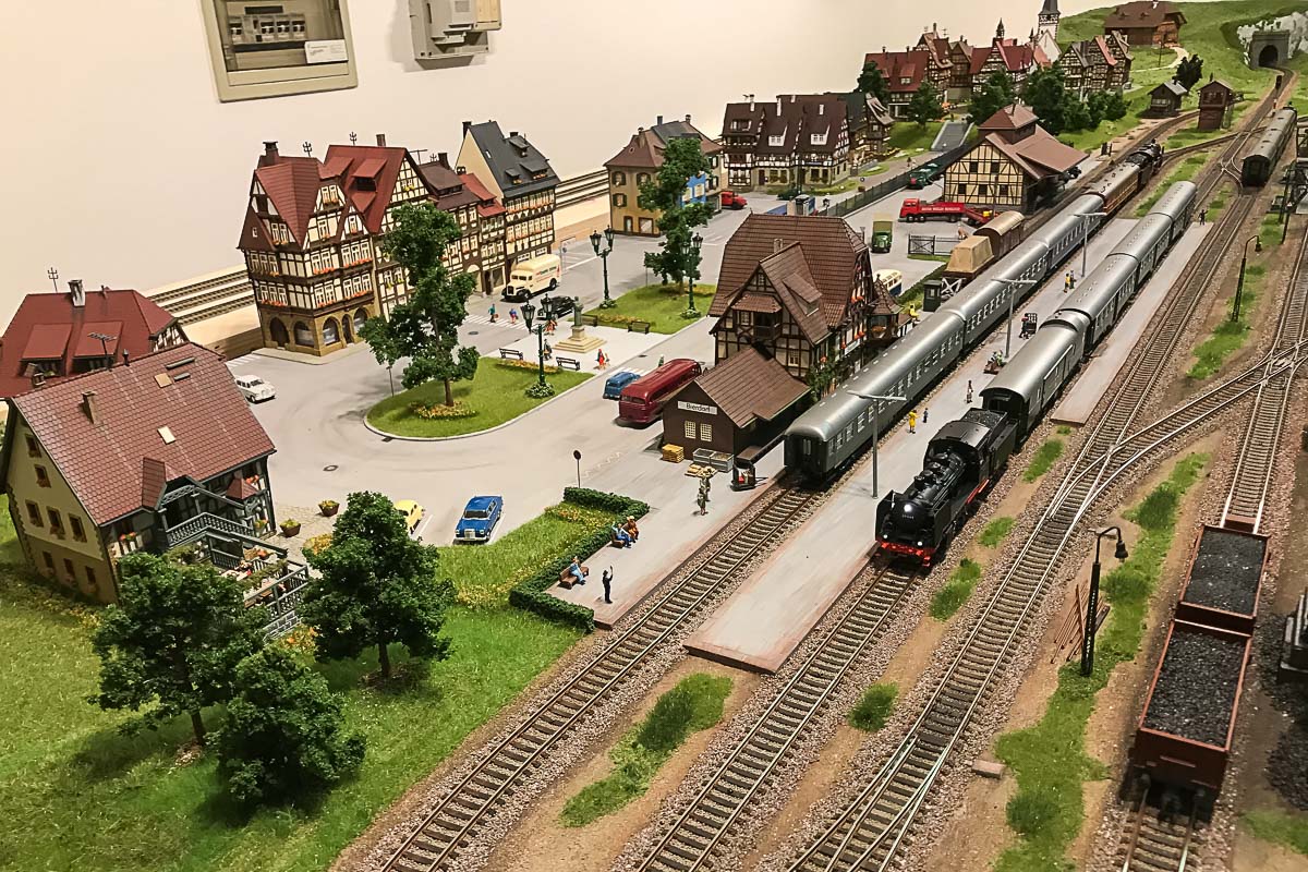

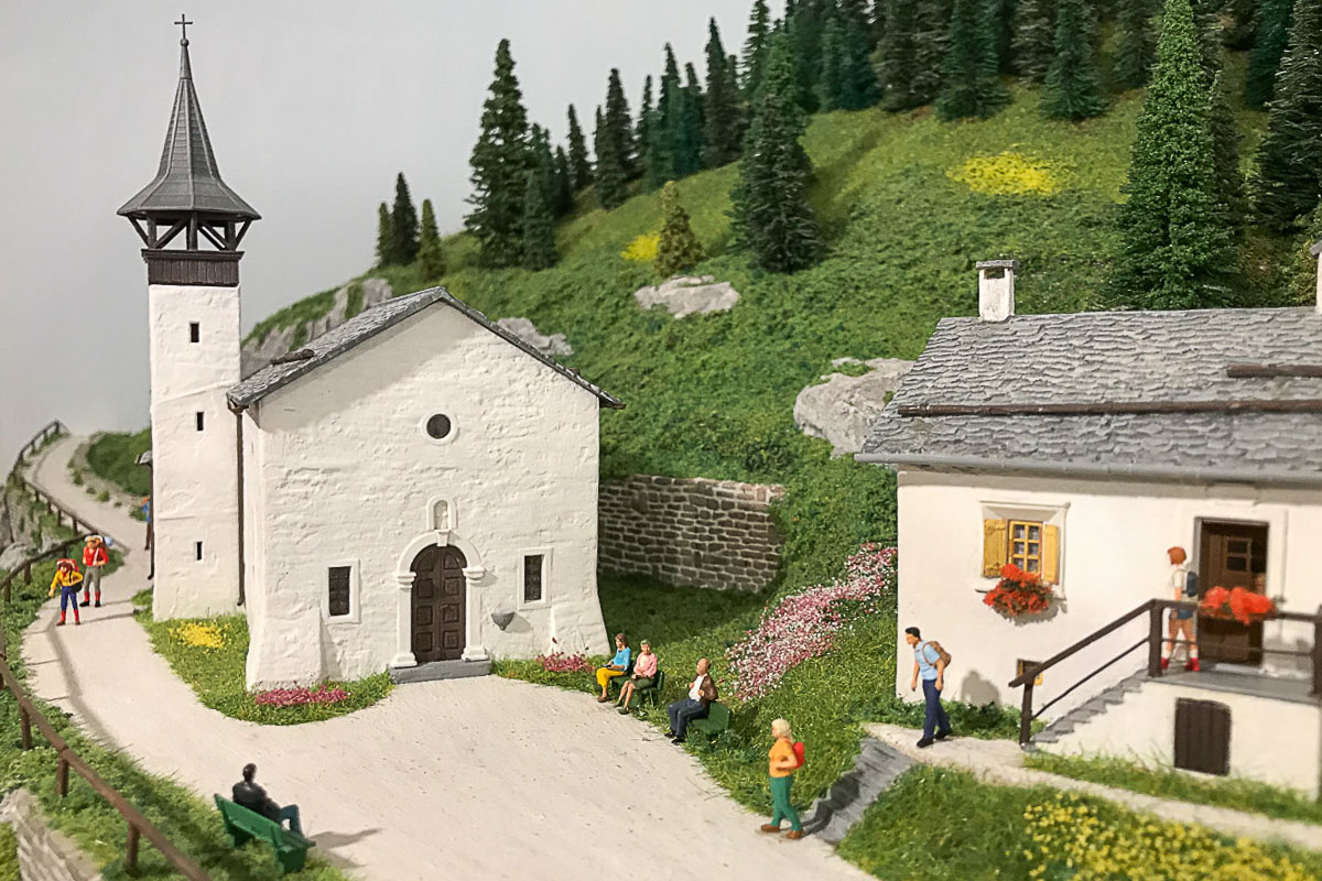

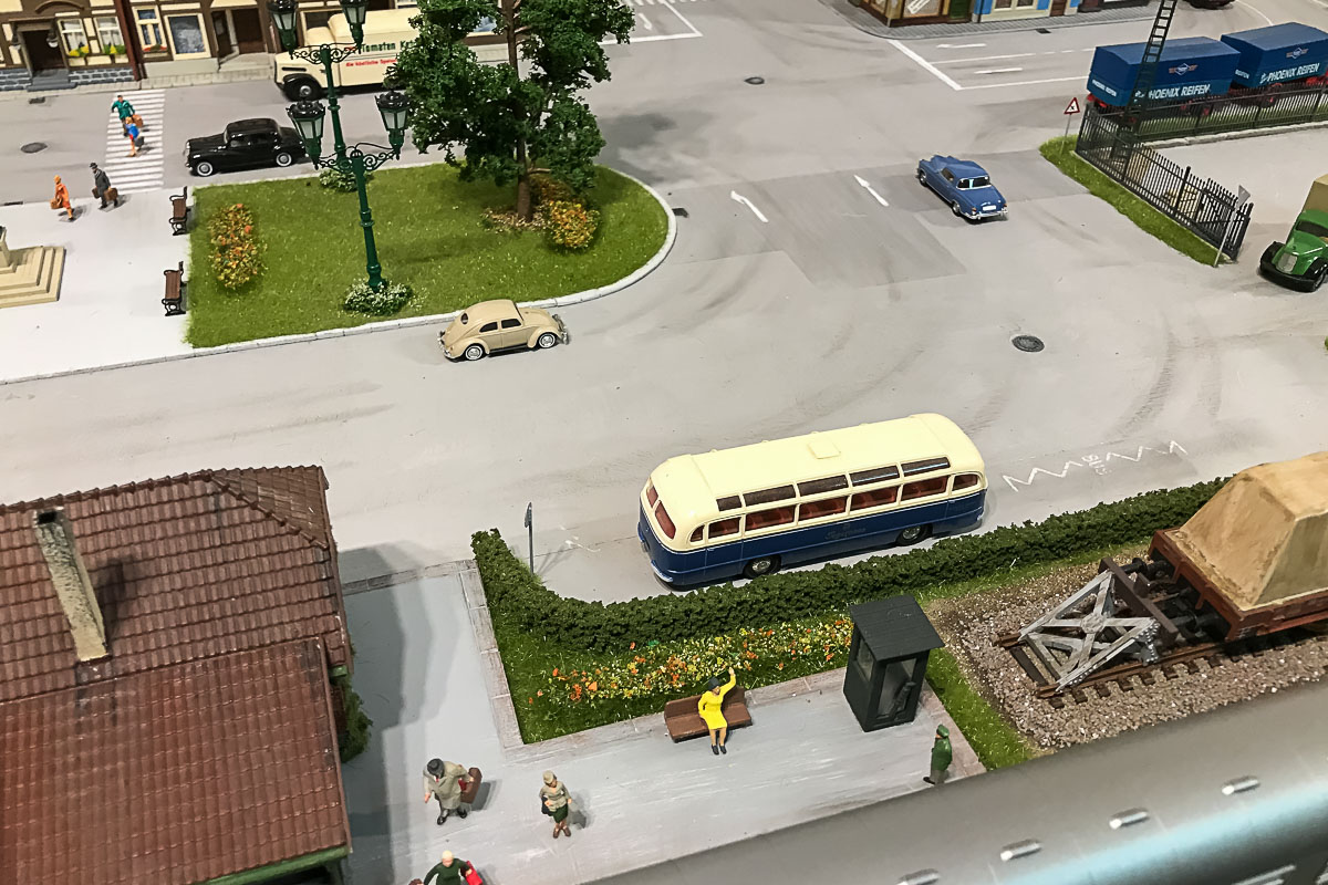

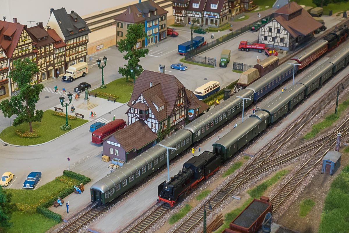

Buona domenica a tutti.
Questa mattina ho voluto fare un pò di scatti con gli ultimi aggiornamenti prima della pausa estiva (nel pomeriggio si parte...).
Ho inserito i primi alberelli e un pò di dettagli qua e là.
Mancano ancora:
1. molti altri alberi;
2. lo sfondo;
3. l'invecchiamento dei rotabili.
Per il momento saluto il forum e chiudo con i lavori.
Ci si risente a Settembre...
:wink:
2021 07 11 - Bierdorf-1.jpg [ 248.2 KiB | Osservato 6419 volte ]
2021 07 11 - Bierdorf-2.jpg [ 236.98 KiB | Osservato 6419 volte ]
2021 07 11 - Bierdorf-3.jpg [ 243.89 KiB | Osservato 6419 volte ]
2021 07 11 - Bierdorf-4.jpg [ 242.12 KiB | Osservato 6419 volte ]
2021 07 11 - Bierdorf-5.jpg [ 237.77 KiB | Osservato 6419 volte ]
2021 07 11 - Bierdorf-6.jpg [ 231.29 KiB | Osservato 6419 volte ]
2021 07 11 - Bierdorf-7.jpg [ 239 KiB | Osservato 6419 volte ]
2021 07 11 - Bierdorf-8.jpg [ 235.13 KiB | Osservato 6419 volte ]
2021 07 11 - Bierdorf-9.jpg [ 258.39 KiB | Osservato 6419 volte ]
2021 07 11 - Bierdorf-10.jpg [ 254.14 KiB | Osservato 6419 volte ]
2021 07 11 - Bierdorf-11.jpg [ 225.19 KiB | Osservato 6419 volte ]
2021 07 11 - Bierdorf-12.jpg [ 242.28 KiB | Osservato 6419 volte ]
2021 07 11 - Bierdorf-13.jpg [ 268.59 KiB | Osservato 6419 volte ]
2021 07 11 - Bierdorf-14.jpg [ 248.22 KiB | Osservato 6419 volte ]
2021 07 11 - Bierdorf-15.jpg [ 255.2 KiB | Osservato 6419 volte ]
