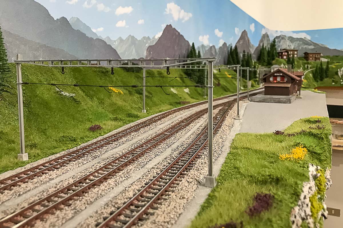

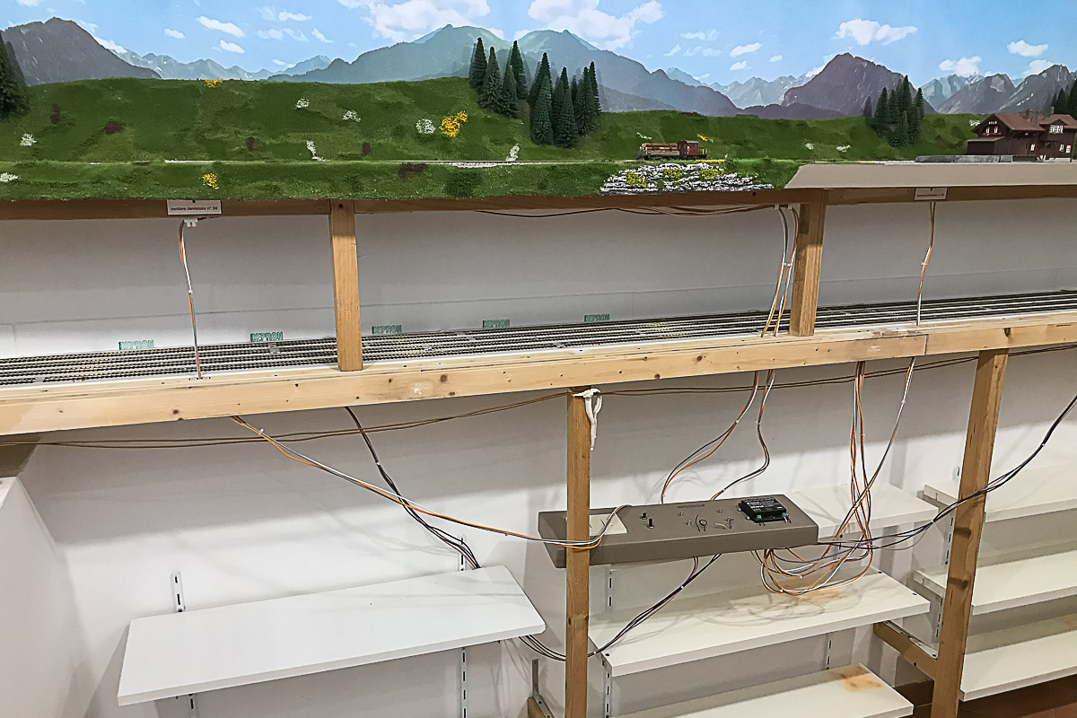

Prima di iniziare con la vegetazione ho progettato la linea aerea individuando l'esatta posizione di tutti i pali ed ho già predisposto i fori.
A vegetazione finita è preferibile non usare più il trapano che riempirebbe il verde di segatura che poi si rimuove a fatica...

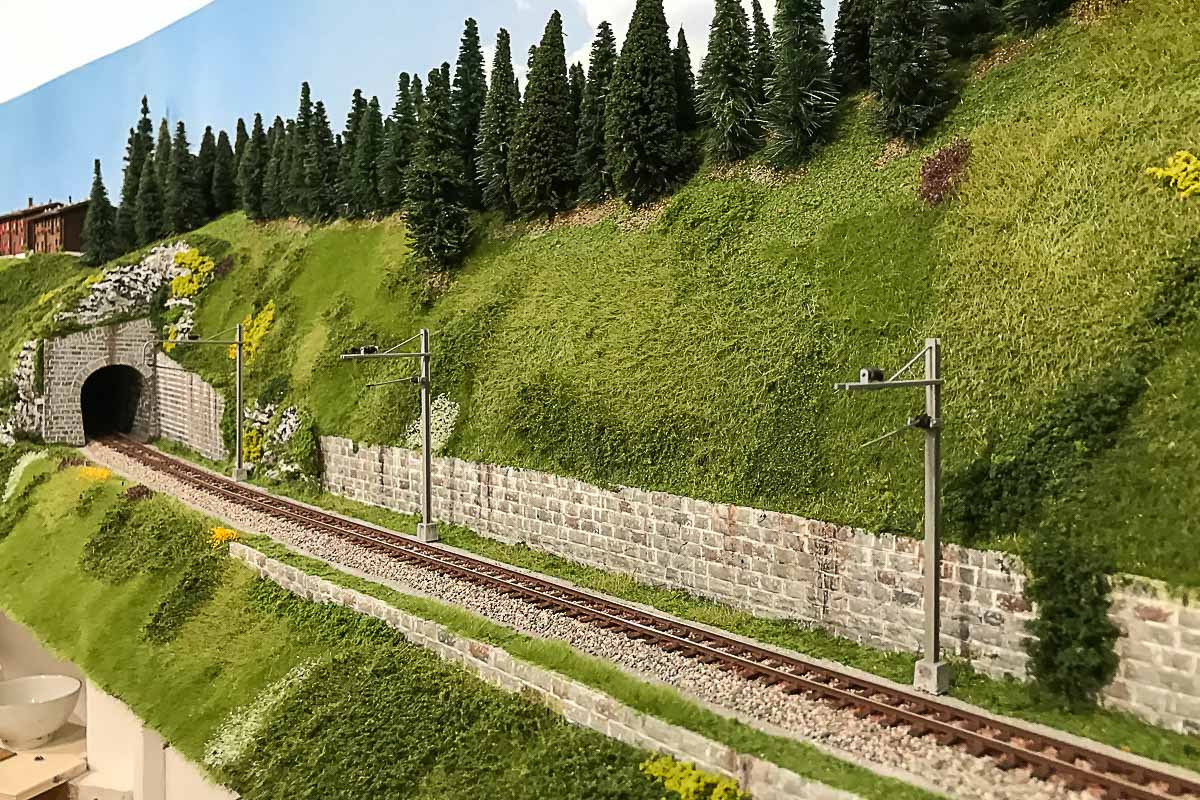

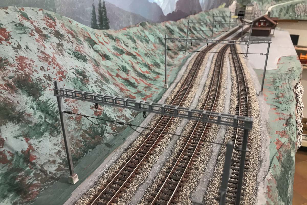

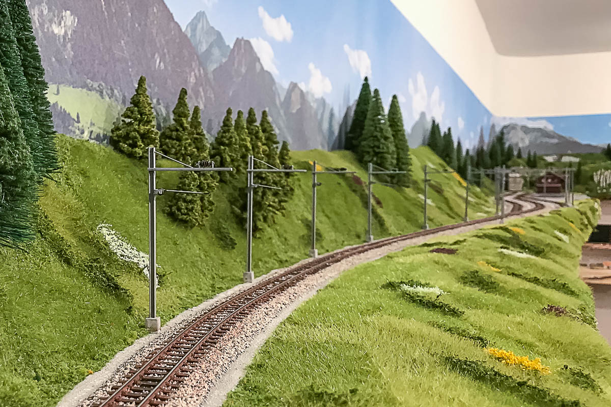

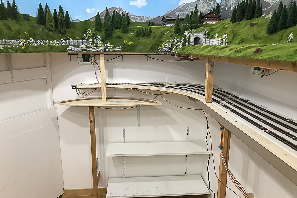

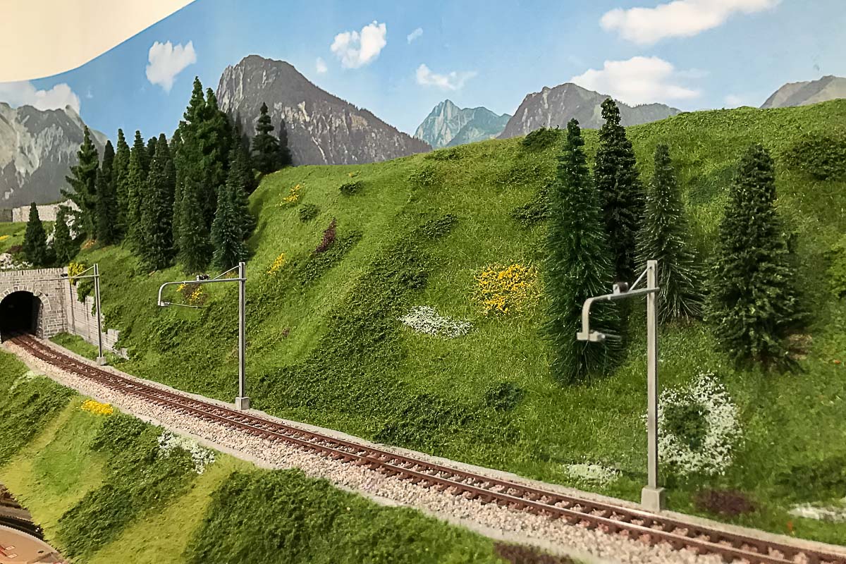

Completata anche la posa della palificazione della linea aerea.
Dieci portali a traliccio e 35 pali singoli.
Ho cercato, per quanto possibile, di replicare la disposizione delle vere Solis e Susch.
Adesso pausa di qualche settimana (si va al mare… :P )
Alla ripresa ripartirò con la catenaria…

L’idea dei plastici perimetrali sovrapposti è l’unica che mi permettesse di far convivere i tre soggetti distinti che desidero riprodurre.
Purtroppo non sono tutte “rose e fiori”.
Quando il plastico basso sarà realizzato, anche se la profondità non sarà eccessiva l’accesso a quello alto sarà complicata.
L’altro punto dolente sarà l’accesso alla stanza.
Creerò una sorta di porta scorrevole per entrare sperando che la circolazione dei treni in quel punto risulti comunque fluida. Non sarà facile…
