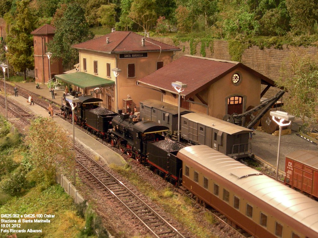

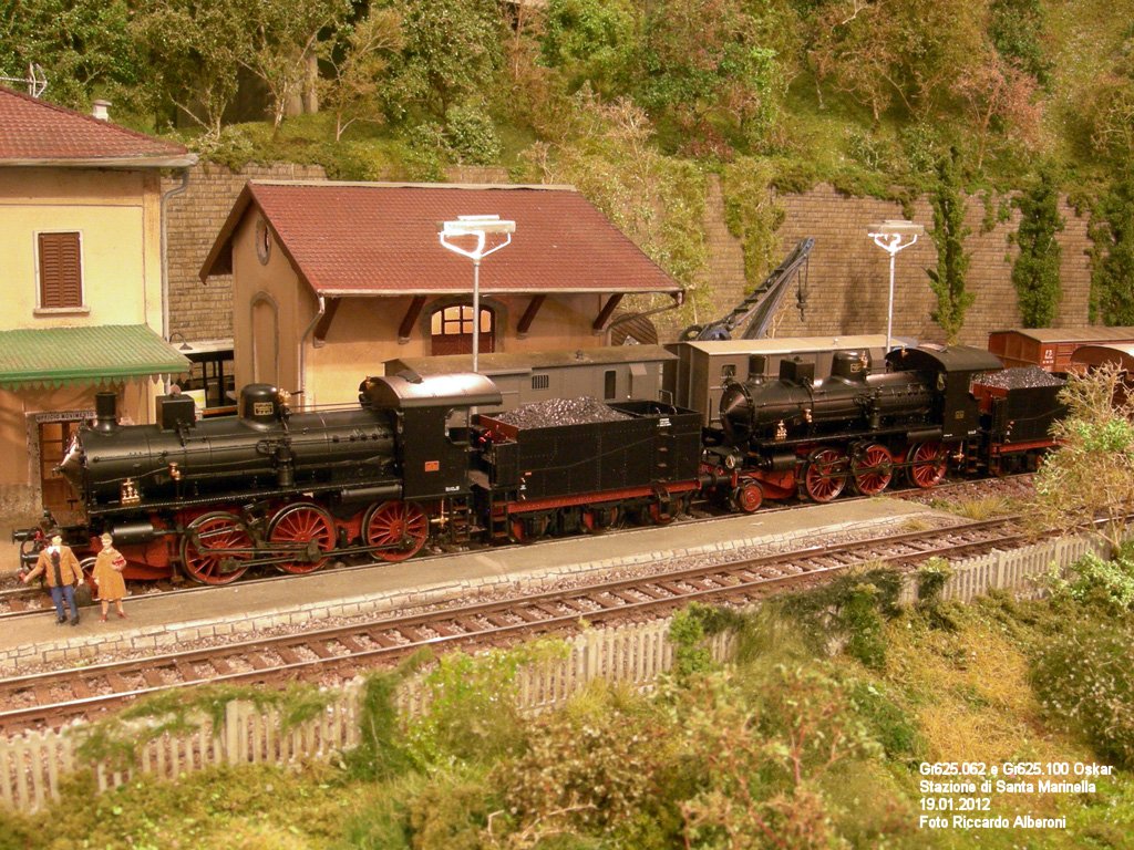

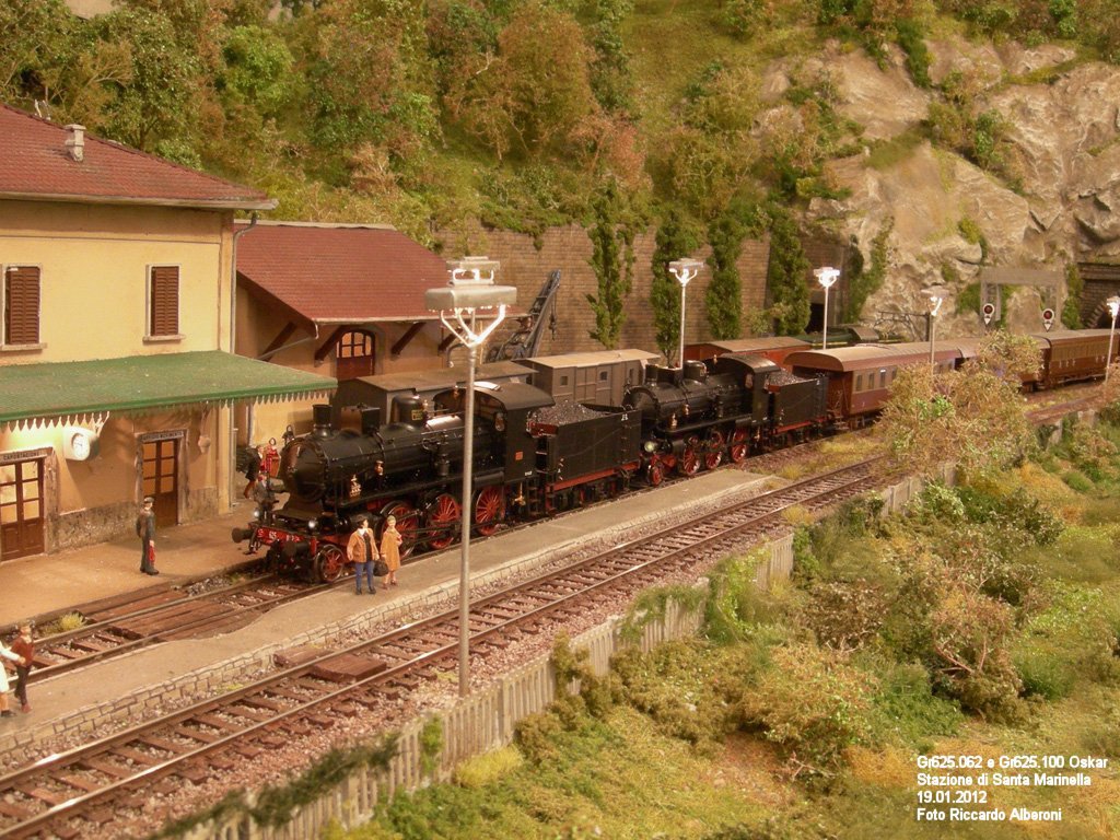

Le mie due Gr625 ed il treno speciale di benvenuto.
Eccole a Santa Marinella appena uscite dalla ..... scatola :wink:
Treno Speciale Gr626 Oskar 005.jpg [ 211.38 KiB | Osservato 7708 volte ]
treno Speciale Gr625 Oskar 002.jpg [ 227.49 KiB | Osservato 7708 volte ]
Treno Speciale Gr625 Oskar 001.jpg [ 216.9 KiB | Osservato 7708 volte ]

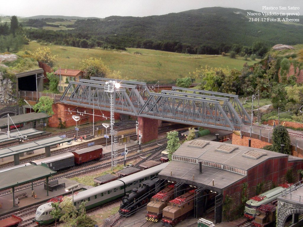

.... soluzione con travate superiori in "prova" ...
Viadotto dell'Arge lt.jpg [ 206.42 KiB | Osservato 7491 volte ]
Là in lontananza vedo già il Sez...

E quel ponticino là dietro, ancora di quel colore...colpa mia :oops:
 Oggetto del messaggio: Re: PLASTICO: SAN SATIRO
MessaggioInviato: domenica 29 gennaio 2012, 19:30
Messaggi: 2844
E chi sei zio Michele? :mrgreen: :mrgreen:
...... comunque, a parte il "colpevole" , si ....... grida vendetta (mi sveglia tutte le notti :mrgreen: )
