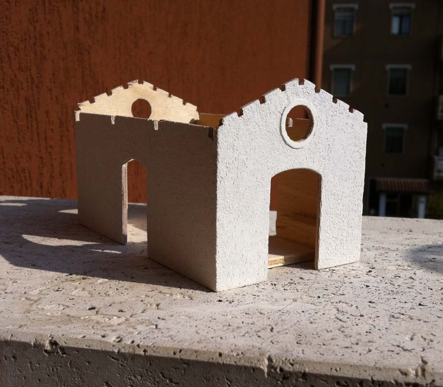

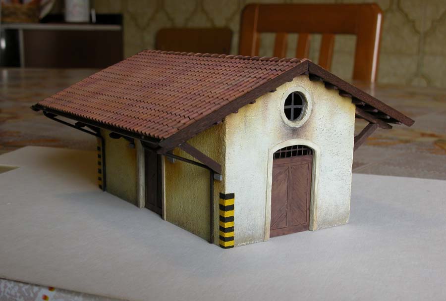

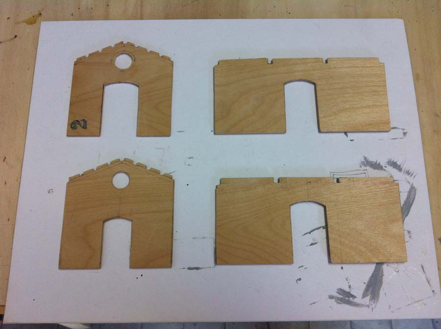

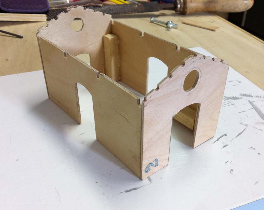

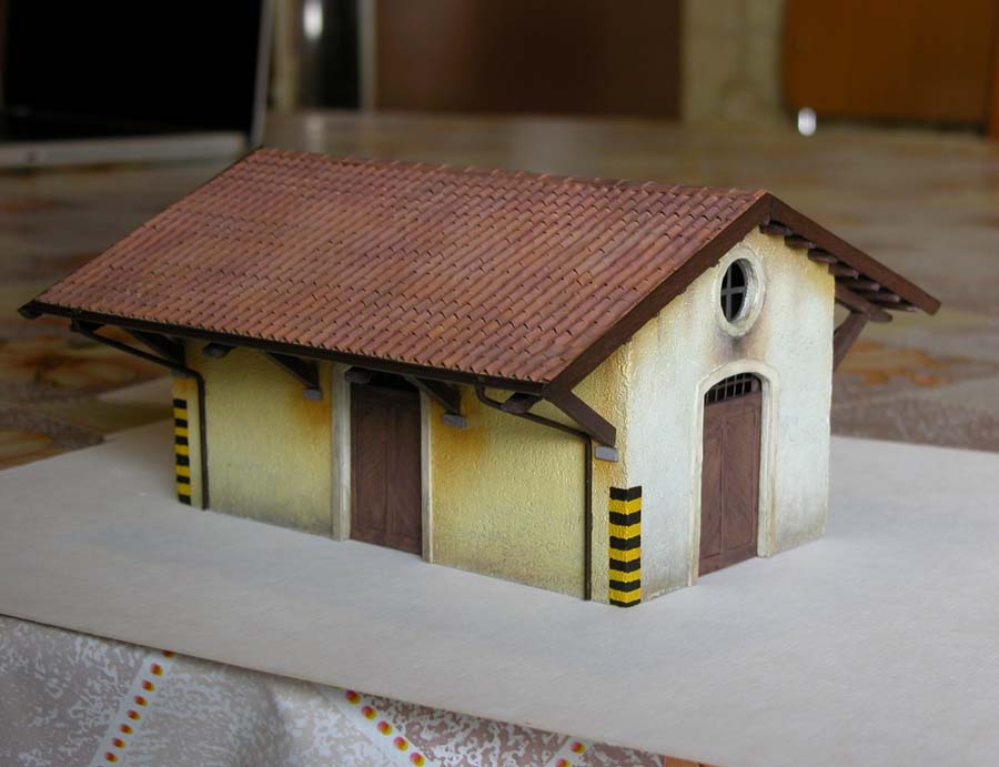

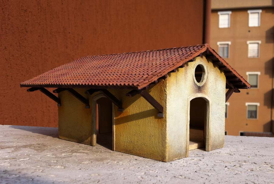

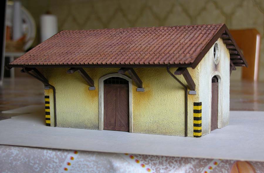

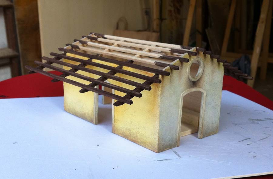

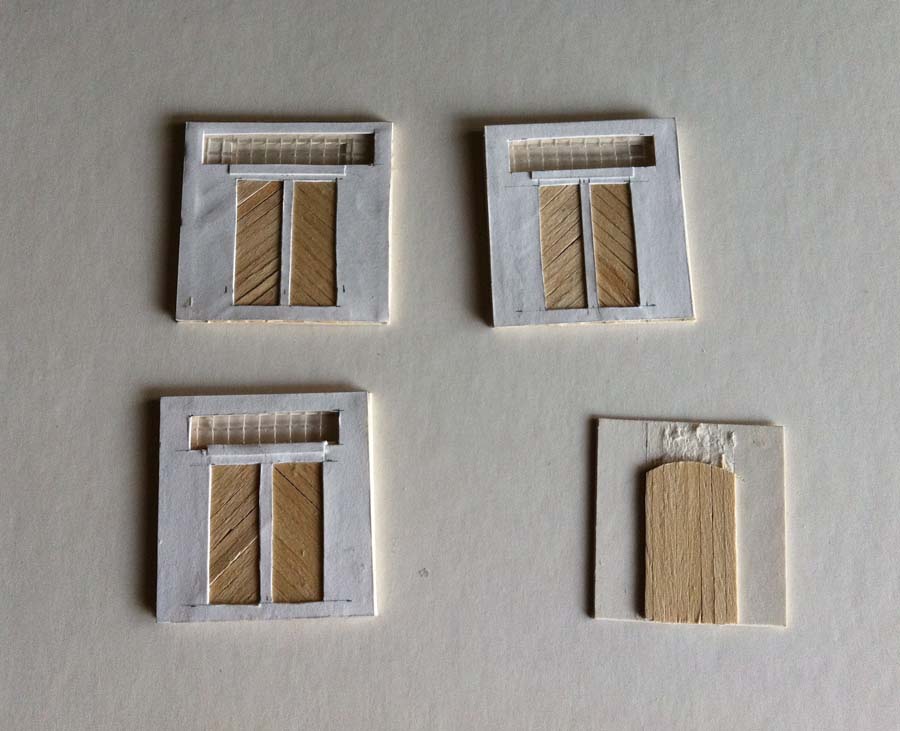

E anche il magazzino è andato!
1.JPG [ 60.02 KiB | Osservato 3900 volte ]
2.JPG [ 61.2 KiB | Osservato 3900 volte ]
3.JPG [ 101.49 KiB | Osservato 3900 volte ]
4.JPG [ 62.56 KiB | Osservato 3900 volte ]
5.jpg [ 76.42 KiB | Osservato 3900 volte ]
6.JPG [ 87.14 KiB | Osservato 3900 volte ]

 Oggetto del messaggio: Re: Moduli "IBLEA MARINA". Aggiornato al 09/Ottobre
MessaggioInviato: sabato 29 ottobre 2011, 17:41
Complimenti bellissimo.Sembra vero,però non te la cavi così.Le tegole come le hai fatte?E l'effetto muro?E le bande antinfortunistiche?Dai dai racconta racconta :wink:
MessaggioInviato: sabato 29 ottobre 2011, 18:00
Messaggi: 477
Grazie Alex
Le pareti le ho fatte utilizzando la stessa tecniche del F.V. ovvero una pasta acrilica per modellismo, di colore bianca, stesa tramite spatola da pittore sulle pareti.
Questa oltre a dare un bell'effetto, copre eventuali imperfezioni della superficie come uno stucco.
Le tegole classica tecnica del cartoncino ondulato.
Per le bande ho colorato di giallo acrilico l'intero rettangolo e con pennarello punta fine(di una nota marca) ho realizzato le strisce nere. comunque devo ancora smorzare i toni troppo accesi mediante sporcatura.
E poi devo capire che lampioni applicare sopra.
Bella la tecnica dell'amico Kit, però li vorrei funzionanti... vedremo, accetto consigli.
Adriano
