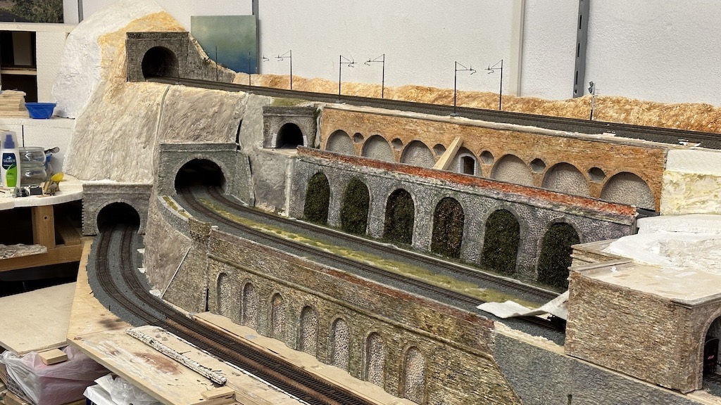

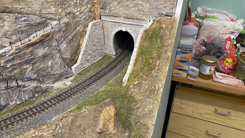

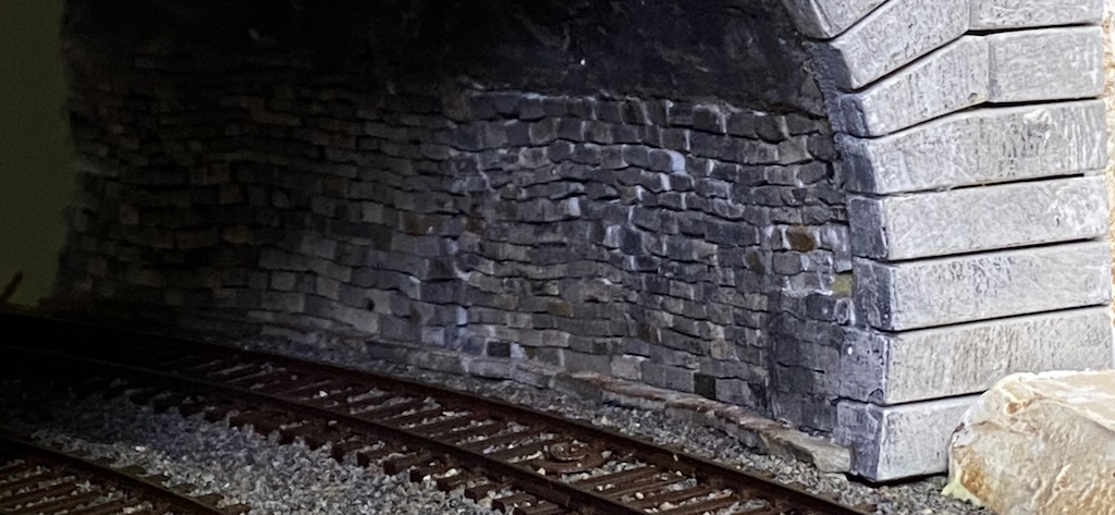

Nel frattempo ho posato la massicciata nel curvone doppio binario e piantato qualche cespuglio. Sporcature ed invecchiamenti saranno fatti alla fine.
Massicciata_1.jpg [ 237.53 KiB | Osservato 9353 volte ]
Massicciata_2.jpg [ 280.43 KiB | Osservato 9353 volte ]
interno_portale.jpg [ 207.8 KiB | Osservato 9353 volte ]
Ciao ai prossimii aggiornamenti,

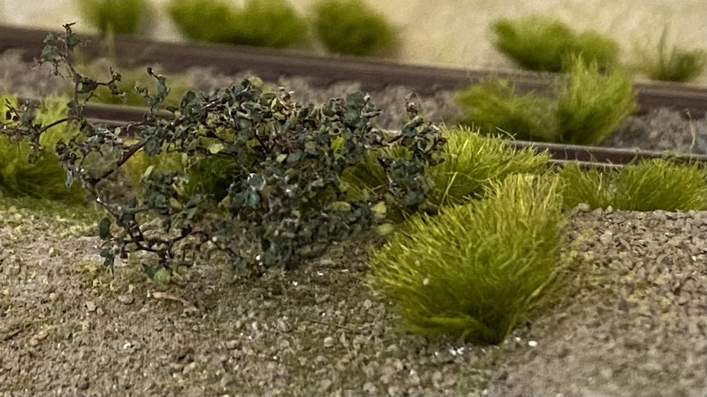

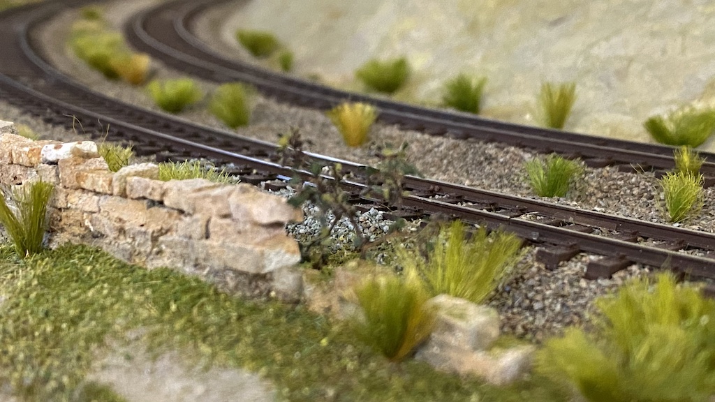

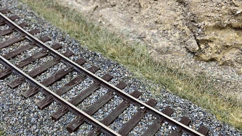

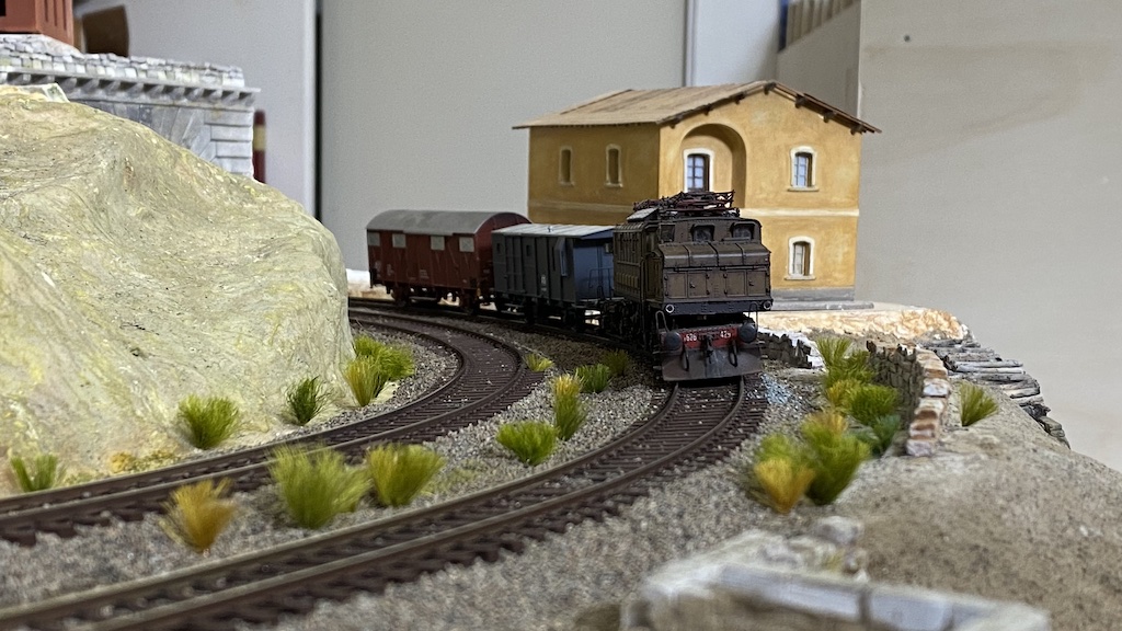

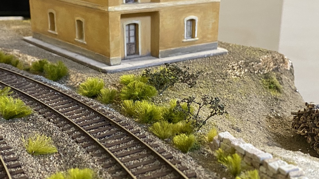

Senza fretta si prosegue con la posa della vegetazione, quest'angolo vuole essere un banco di prova.
1.jpg [ 277.56 KiB | Osservato 8937 volte ]
2.jpg [ 238.09 KiB | Osservato 8937 volte ]
3.jpg [ 243.95 KiB | Osservato 8937 volte ]
4.jpg [ 244.35 KiB | Osservato 8937 volte ]
5.jpg [ 213.22 KiB | Osservato 8937 volte ]
Buona Domenica.
Elvino

Ciao Elvino, come al solito complimenti per il tuo lavoro, eccezionale nei piccoli particolari.
Oggi mi sono riletto tutto l'argomento (nonostante il caldo) e guardando questa foto
e non avendo trovato alcuna citazione nelle pagine precedenti mi è venuta in mente l'ennesima domanda da farti ...
Vedo che hai adottato la sopraelevazione dei binari in curva.
Di quanto hai sopraelevato la curva?
Grazie ciao
Santino

Grazie Santino,
per l'inclinazione del binario ho usato uno spessore di circa 1,5mm.
Elvino

Grazie Elvino, io al momento mi sono fermato al mm consigliato dalla NEM114 ... ma proverò ad aggiungere il 1/2 mm in più
Santino

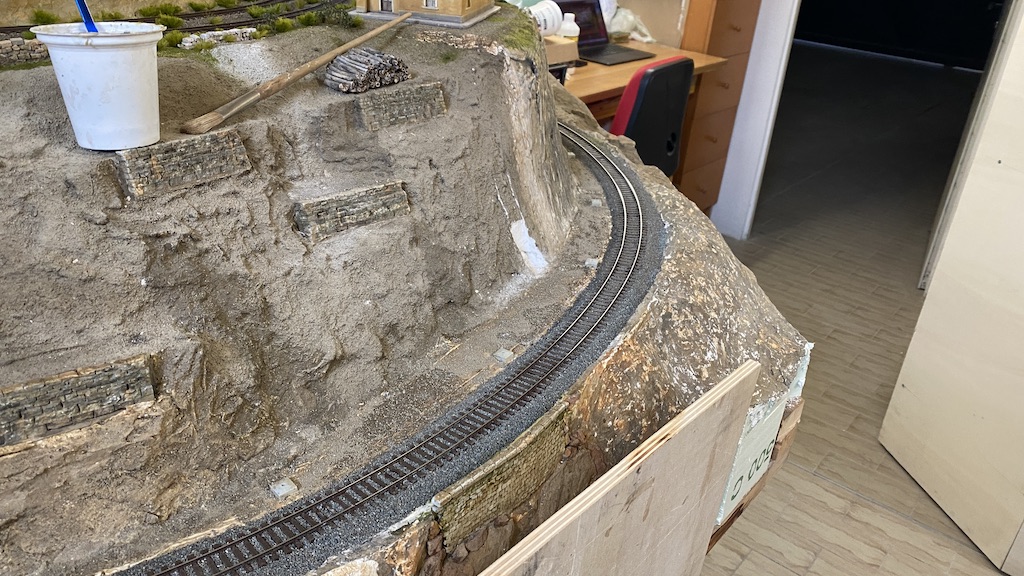

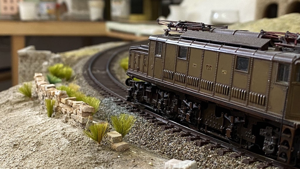

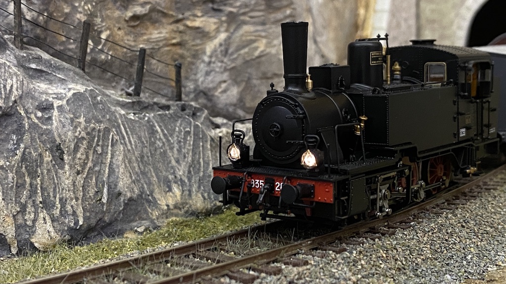

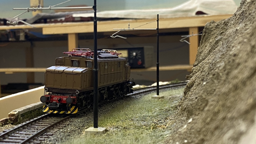

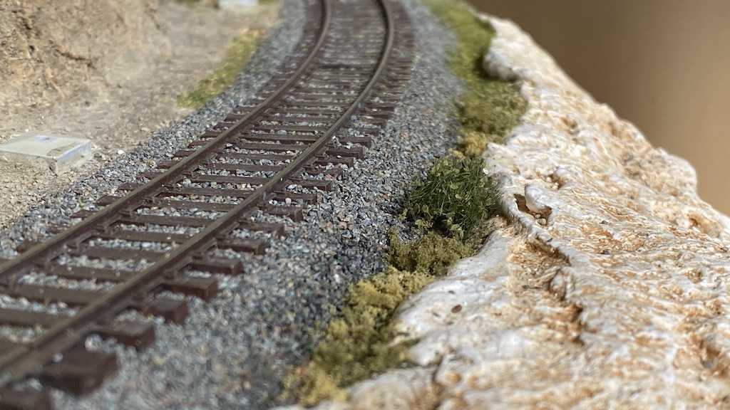

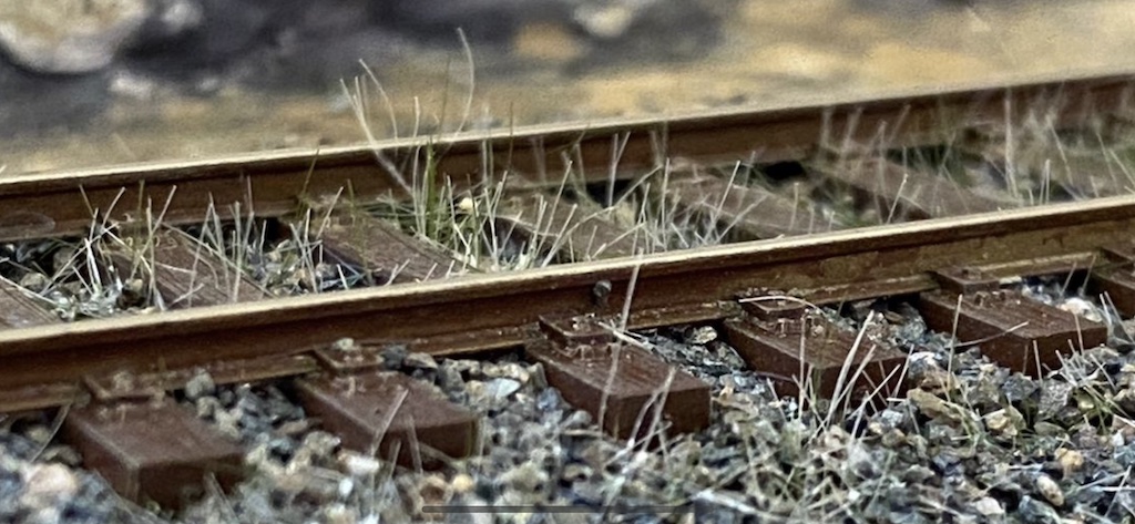

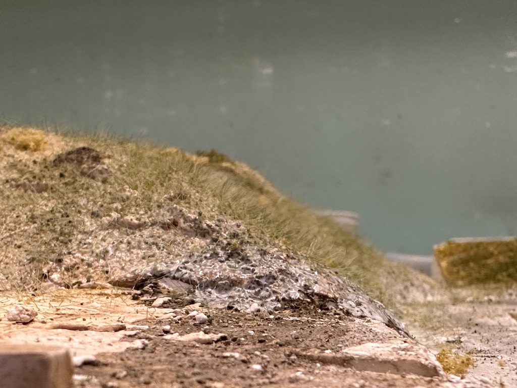

Qui di seguito qualche foto dell'avanzamento lavori: ho posato la massicciata al binario che gira esternamente attorno all'elicoide, iniziato a sistemare il portale a binario unico coprendo le grosse aperture ancora presenti, posato le basi per la linea aerea e fatto altre prove di vegetazione.
Quella della vegetazione e' per me la parte più difficile per vari motivi, uno dei vari e' che si tratta della prima volta, un altro forse più importante e' che non ho una 'vena artistica', sono portato per le cose più tecniche mentre per le artistiche sono totalmente negato.
Per partire e provare un pezzo da 20cm ci penso prima due ore.
In questa fase ho deciso di lasciarmi andare e provare. Se sbaglio ed il risalto non mi soddisfa lo rifaccio.
Prima della posa della massicciata ho pitturato il binario a pennello con Bruno Van Dyck ad olio, diluito, successivamente una prima lumeggiatura con tecnica del pennello a secco con del Giallo di Napoli. Verra' ancora trattato.
La massicciata e' della Koemo, in questo binario ho mischiato la W10 e la R10, rispettivamente 3:1 nella meta' sinistra della curva, e 1:1 nella seconda meta' che va più o meno da dove c'e un muretto in pietra fino all'imbocco della galleria.
Per la base della vegetazione ho coperto con della colla vinilica il tratto interessato, successivamente gli ho setacciato della terra preventivamente pulita e sterilizzata, poi sempre a setaccio ho spolverato del fine turf (tre tonalità' di vede diverso) e successivamente posato della fibra con macchinetta elettrostatica.
Arricchirò' con del Coarse Turf, cespugli, rovi e quant'altro.
Tempo fa acquistai dei prodotti della Mininatur Shilouette per fare dei cespugli realistici o piccole piante, devo capire come procedere, al momento non credo di essere capace ad ottenere un buon risultato. Sto leggendo diversi numeri di TTM dove sono stati trattatati vari bellissimi plastici ma accetto consigli.
Ultima cosa, noto che le foto macro abbelliscono di molto la scena, ad occhio nudo non sembra così, sicuramente perché' alcuni particolari non si riescono a notare.

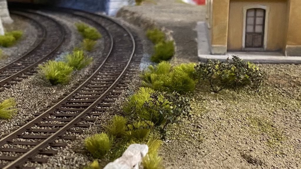

Le ultime foto mostrano molto bene la superelevazione del binario. Ho due domande: Quanto è grande la superelevazione e quali sono i raggi del binario qui e a elicoide? Grazie in anticipo e molta divertimento con il tuo plastico,

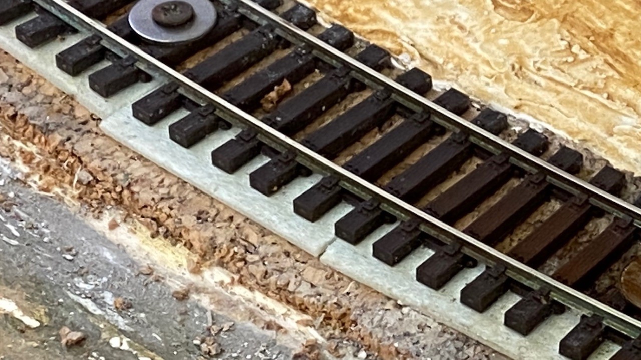

 Oggetto del messaggio: Re: PLASTICO: ValSogno
MessaggioInviato: martedì 19 luglio 2022, 14:40
Nome: Elvino Ciccarese
Messaggi: 605
Località: VENTIMIGLIA
Buon pomeriggio Juergen, Grazie.
Il raggio della curva nelle ultime foto non è costante, siamo tra gli 800 e 900 mm. Lo spessore usato per l'inclinazione è di 1mm posato verso la parte estrena della traversa.
Inclinazione.jpg [ 252.73 KiB | Osservato 7639 volte ]
Le curve in elicoidale, della Tillig, hanno un raggio di 484mm per quella interna e 543mm per quella esterna. Qui ho usato uno spessore di circa 1.5mm per l'inclinazione.
A presto, ciao e Grazie.
Elvino

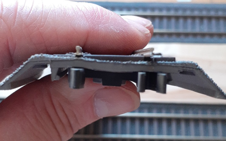

Anche io sto facendo prove si sopraelrvazione rotaia esterna e dopo alcune prove mi sono fermato al millimetro come consigliato dalla NEM.
Anche se non ho provato oltre avevo il timore che qualche modello potesse marciare male.
Comunque usando i rocoline con massicciata ho provato una soluzione più semplice per me, mettendo lo spessore tra la gomma della massicciata e il binario.
È molto pratica e logicamente modificabile in qualsiasi momento.
Un caro saluto
Brenner

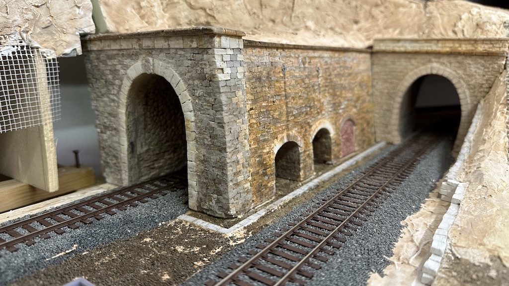

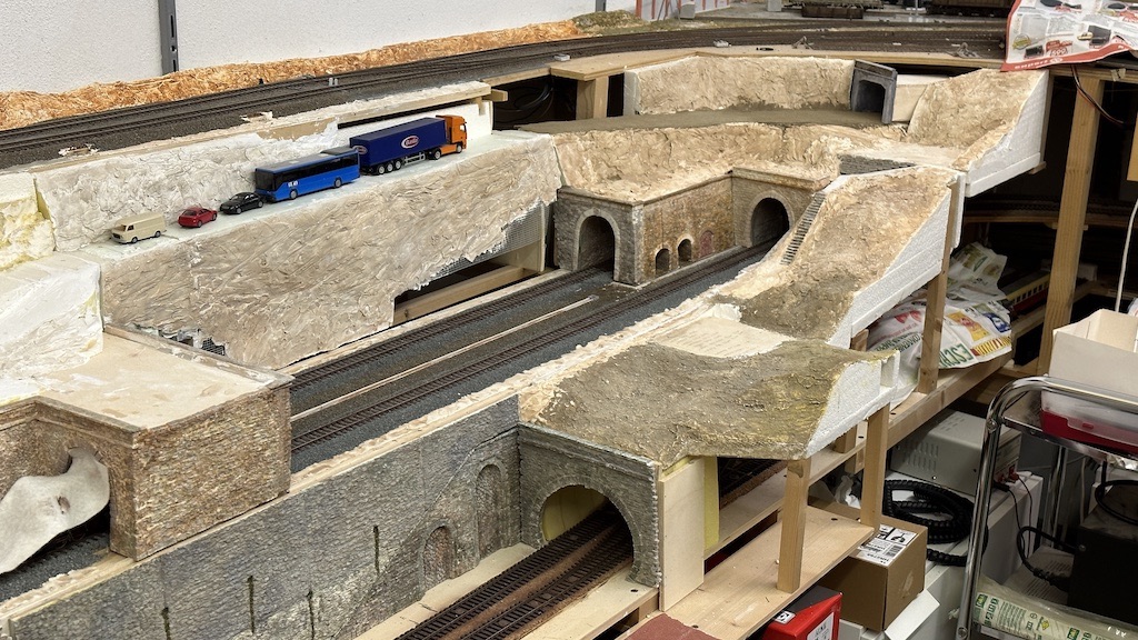

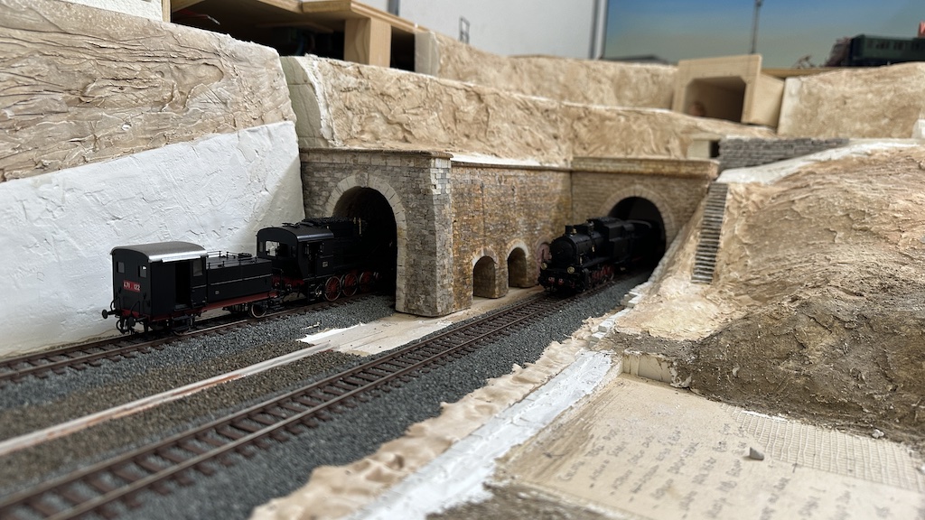

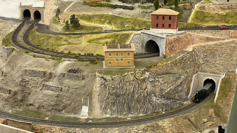

Ciao a tutti,
Il tempo vola ed e' passato un anno dall'ultimo mio post!!

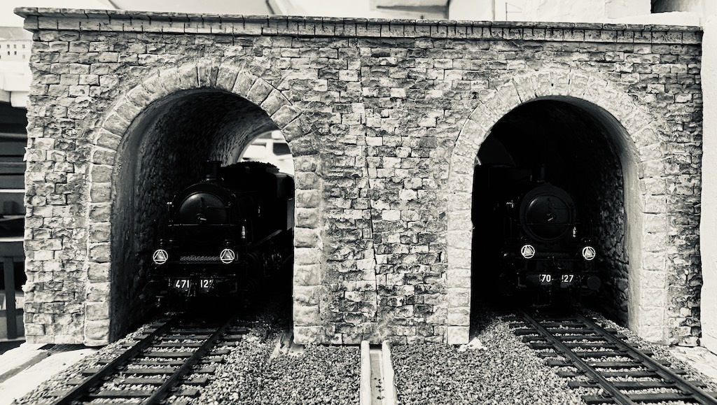

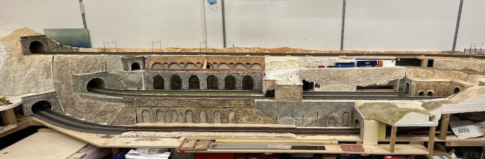

Ecco qualche scatto della zona del plastico interessata dai lavori in questi ultimi mesi.

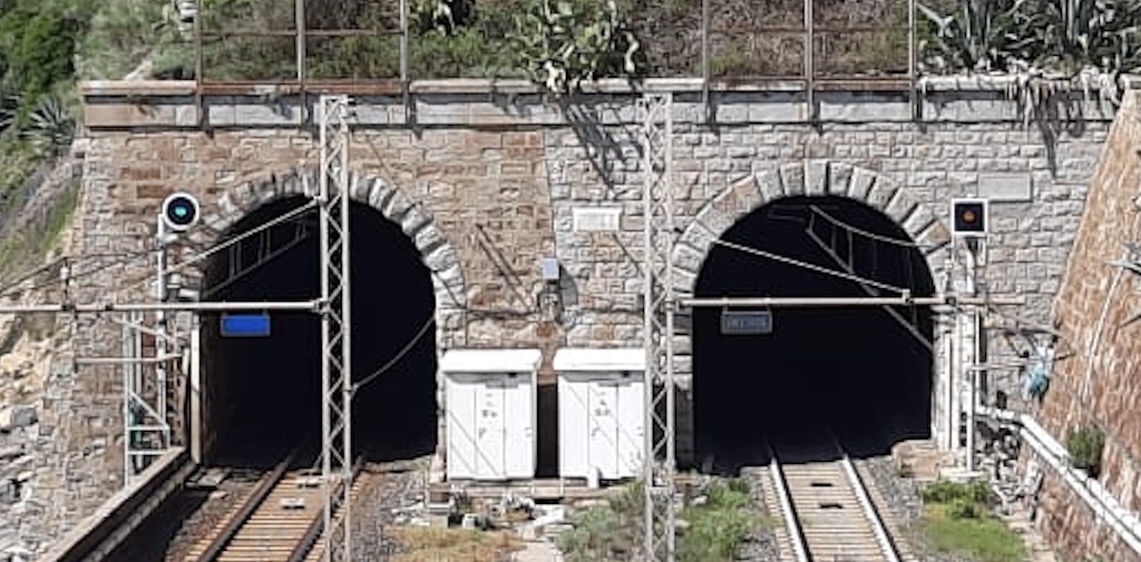

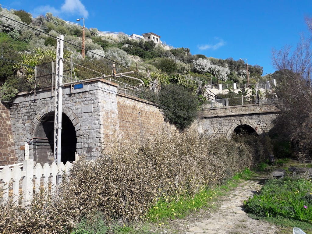

Un amico mi sta dando una mano per avanzare più velocemente con i lavori, diversi portali sono una sua opera, alcuni fatti interamente da lui, altri iniziati da me e portati a termine da lui.
Diversi di questi portali sono realmente esistenti.
Buona serata, ciao
Elvino

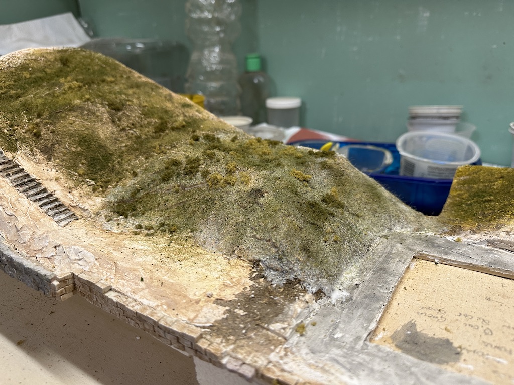

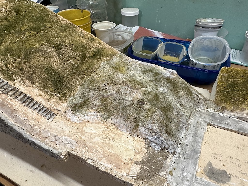

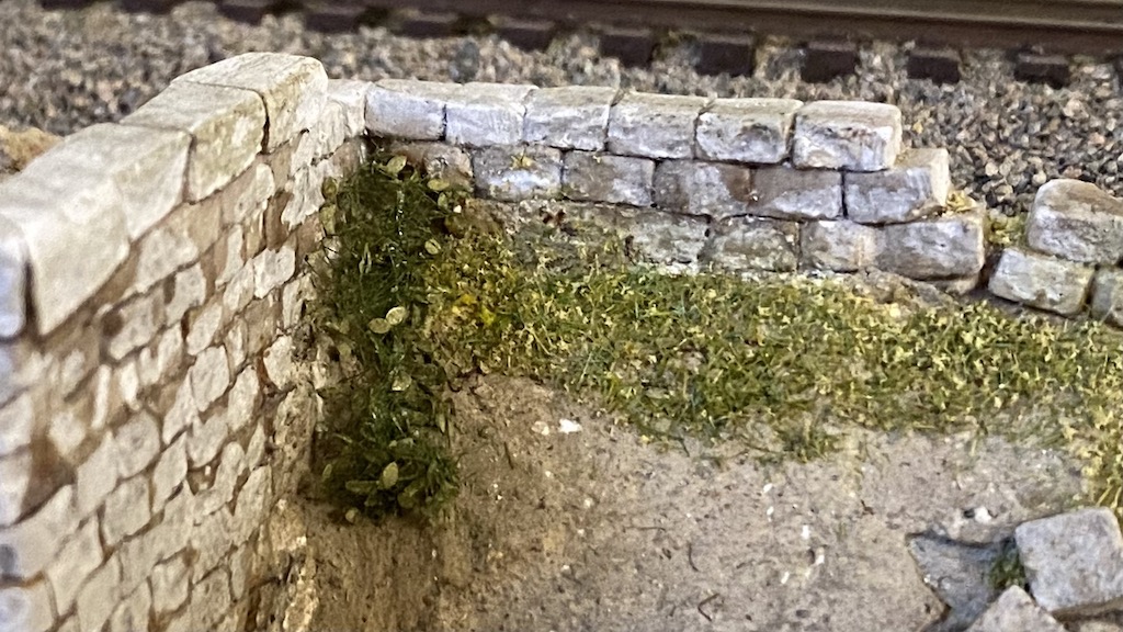

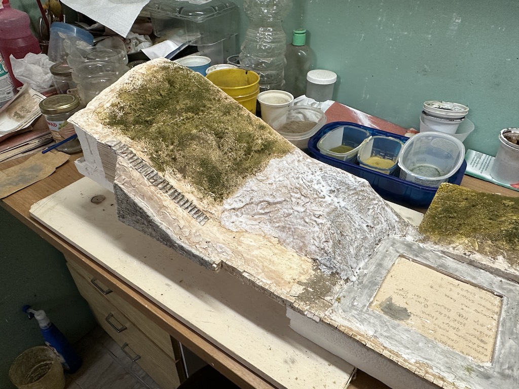

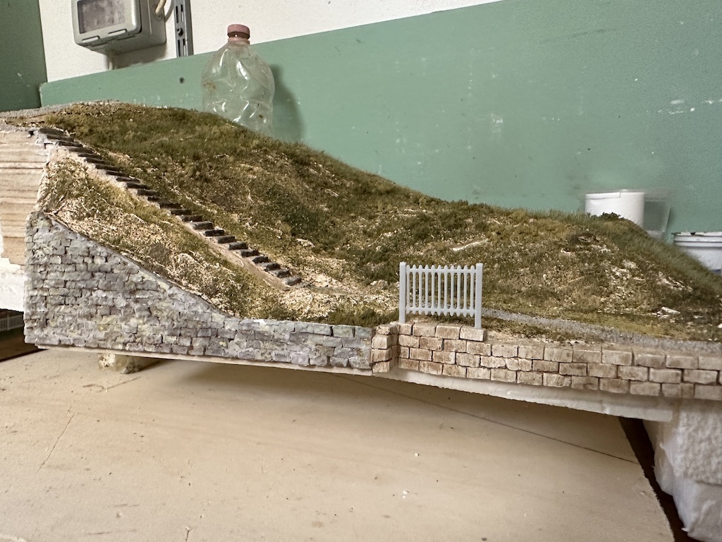

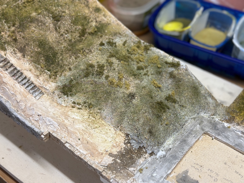

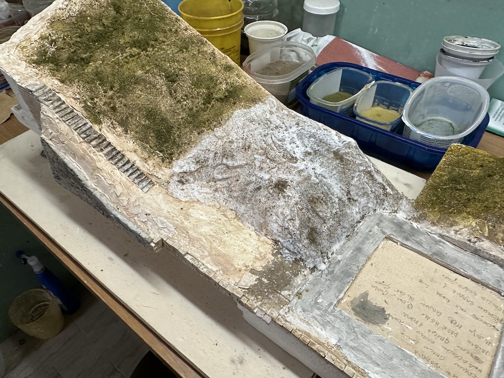

Ciao a tutti,
qualche altro piccolo passo avanti con la base per la vegetazione.
Non so se sia la tecnica giusta ma il risultato mi soddisfa, eventuali suggerimenti per migliorare sono sempre ben accetti.
Elvino
Pennellata di vinavil
1.jpg [ 287.44 KiB | Osservato 5399 volte ]
Spolverata di terra
2.jpg [ 281.07 KiB | Osservato 5399 volte ]
Spolverara di due tre tonalità di Fine Turf
3.jpg [ 275.93 KiB | Osservato 5399 volte ]
Spolverata di due tonalità di Coarse Turf
4.jpg [ 275.35 KiB | Osservato 5399 volte ]
Spruzzata di colla e successivamente spargimento qua e la di erbetta in fibra utilizzando la macchinetta elettrostatica.
5.jpg [ 277.12 KiB | Osservato 5399 volte ]
6.jpg [ 249.7 KiB | Osservato 5399 volte ]
7.jpg [ 270.63 KiB | Osservato 5399 volte ]
MessaggioInviato: lunedì 31 luglio 2023, 14:26
Messaggi: 2205
Ciao Elvi!
Direi che rende ottimamente l'aspetto della macchia mediterranea rinsecchita delle nostre zone! Se questo era il tuo intento complimenti! :wink:
