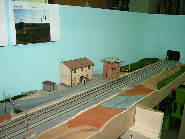

Venturina si avvicina e il tempo a mia disposizione è rimasto veramente poco.............così oggi ho lavorato a "cottimo" sul terzo modulo, sfruttando anche il cambio dell'ora:
mi sono montato 14 pali Lineamodel (pubblicità occulta :lol: ) e ogni tanto davo un colpetto anche al paesaggio per smorzare la noia delle saldature :|
DSCF8201.jpg [ 128.18 KiB | Osservato 6505 volte ]

Visto che dario656 mi aveva fatto le richieste sottomenzionate in MP ho deciso di inserirle in modo che possano essere sfruttate pubblicamente.
AlessandroMarchesini ha scritto:
allora vorrei sapere che spessore di forex hai usato per costruire la bottega ed il casello(hai usato ad esempio solo uno spessore o altri)
Generalmente uso il forex da 3mm perchè è lo spessore abbastanza corretto per un muro riportato in 1/87, in altri casi uso spessori più fini, tipo 1 mm o 2 mm a seconda del caso specifico: il posto di blocco è fatto tutto con lo spessore 1 mm per creare le finestre cieche e per poter appoggiare dal dietro la riproduzione delle finestre.
poi se hai usato il plasticard per creare la porta(lo spessore magari anche) e dove lo hai comperato
Per le persiane e tutti gli infissi ho usato lastre della Evergreen da 0.4 mm di spessore che ho inciso con un girapunte su cui ho montato una punta del compasso :wink: e poi gli infissi li ho incollati su una lastrina di acetato trasparente (recuperata dalle confezioni della Noch).
A volte le persiane si posso anche fare con le fascette in plastica che usano gli elettricisti.
poi come hai realizzato i canali del tetto della bottega
Per i canali di gronda ho usato un sistema un po' particolare nel senso che non avevo altro che il resto di una materozza recuperata da un kit Faller: praticamente ho fatto diventare il tondino un mezzo tondo a colpi (rischiosi per le dita) di cutter e poi ho pure scavato la parte interna. Per questo ti consiglio di comprare i kit già fatti della Auhagen economici e ben fatti.
Per i discendenti ho usato fili di rame o acciaio da 1 mm di diametro.
infine come hai scattato le foto da google maps
Mi sembra che se noti accanto al simbolino della stampante c'è un altro pulsantino che ti permette di salvare il link che poi puoi copiare......prova.
Se hai bisogno di altre info chiedi pure!
Alessandro
