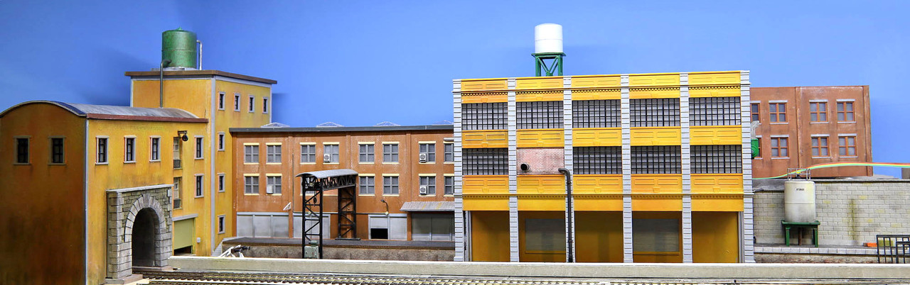

Se può interessare io questa volta ho scelto lo sfondo di colore uniforme. Ho scelto un celeste chiaro che mi sono fatto fare dal negoziante, e poi ho schiarito ancora con del bianco in fase di verniciatura. Il fondo l'ho fatto unendo fogli di cartone grigio da 1,8 mm di spessore.
Nel mio caso li ho fissati al fondo con delle punte da disegno in quanto sulla parete era già stato applicato uno spessore di 5 mm di compensato. Ma se così non fosse non credo sarebbe stato difficile incollarli con la normale colla da parati. Il cartone è un ottimo supporto per l'idropittura.

I fogli li prendo in cartoleria, si tratta di normale cartone grigio è il materiale che uso di più, sono di un metro di lato e costano poco. Le linee di giunzione non le ho prese gran che in considerazione, e sono anche abbastanza visibili perché non le ho trattate, ma se il lavoro è preciso la vernice stessa farà da stucco ed il tutto si vedrà ancora meno. Si potrebbe pensare ad una qualche stuccatura, ma probabilmente la differenza di assorbimento del colore sullo stucco potrebbe essere più visibile della linea stessa.
Non mi faccio molti problemi per lo sfondo, è ovvio che ci sia, e se è fotografico, come in qualche altro plastico ho fatto, mi sembra che rubi un po' la scena. Qualcosa di molto più semplice che passi inosservato potrebbe essere meglio, almeno secondo il mio gusto. La verniciatura l'ho fatta a pennello. Tutti i negozianti di vernici hanno una macchina che produce il colore che vuoi.
Fai qualche prova con colore unito e fotografico, per i miei gusti quello che ho fatto finora va molto bene. Non si riesce a riprodurlo in foto così com'è, ma un po' si avvicina. L'intensa illuminazione a LED rende il tutto abbastanza gradevole. Se il plastico fosse grande, e non a mensola, come il mio, le cose sarebbero diverse.

Beh, l'effetto è molto bello e le linee di giunzione neanche si vedono. Di certo la luce e la foto danno una grossa mano ma ... guardando la foto che hai messo e le altre che hai sul tuo topic non avrei mai detto che ci sono linee di giunzione ... Tanta robba!
