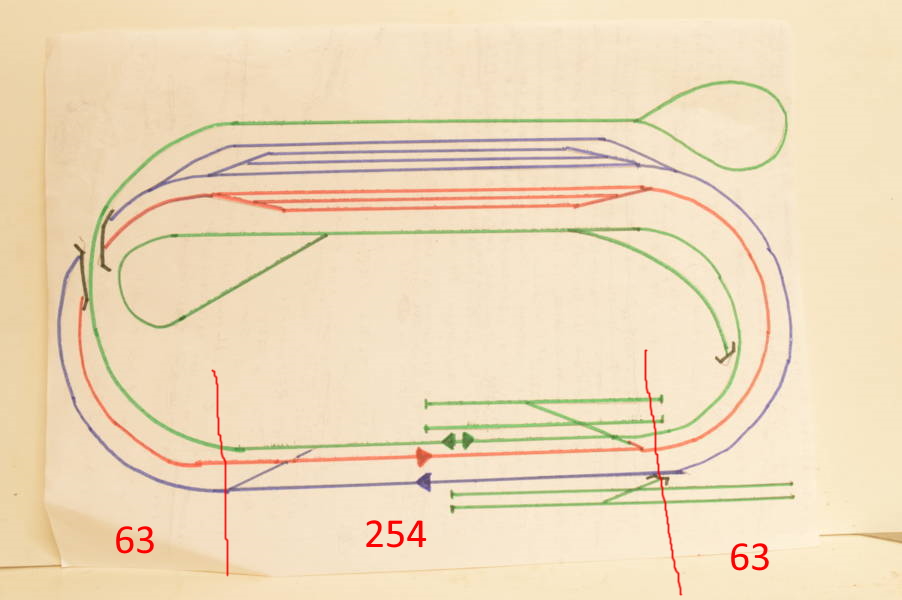

Perdonami Massimo ma vorrei chiederti un'informazione sullo sviluppo del tracciato.
Come è possibile che tu sia riuscito a far stare tutto questo ben di dio in soli 160 cm di larghezza? Il sistema NEM120 che hai usato prevedeva curve standard da 600 e 652 mm di raggio che, calcolando il diametro, vengono circa 130 cm di profondità solo per un ovale a due binari. Nei restanti 30 cm sei riuscito a far stare tutto?
Te lo chiedo perchè io ho a disposizione centinaia di binari di quella serie ma non sono mai riuscito a farci un plastico in casa, visto gli eccessivi ingombri del sistema.
Non ho ancora avuto modo di leggere tutta la discussione (sono 20 pagine!): magari hai già risposto a una domanda simile e me ne scuso se sono ripetitivo.
Ad ogni modo è un plastico davvero eccezionale.
Un saluto,
Davide
Ti allego lo schema con le misure, metro alla mano abbiamo alle due estremità cm. 63 + 63 di ingombro dei raggi delle curve, (questo vale anche per la larghezza tolti 126 cm per arrivare a 160 ci sono 34 cm. che sono più che sufficienti per i binari nella stazione fantasma la strada e la spiaggia) lo spazio utile in rettilineo rimane cm 254, l'interbinario è di 62 mm., ho utilizzato oltre ai deviatoi solamente binari flessibili, ti consiglio vivamente di utilizzare scambi curvi almeno nei tratti in vista alle due estremità in modo tale da aumentare lo spazio a disposizione per evitare di realizzare qualcosa di improbabile come il mio piano binari che è un compromesso unico dovuto alla mancanza di spazio ma che consente comunque un'infinità di manovre.
Rimango a disposizione
Buona domenica
Massimo

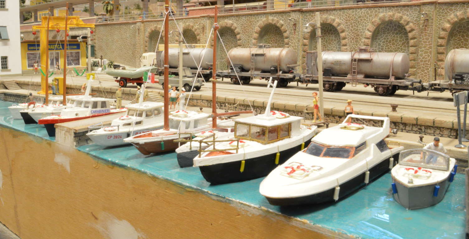

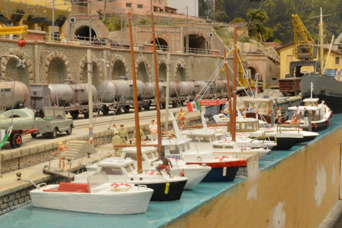

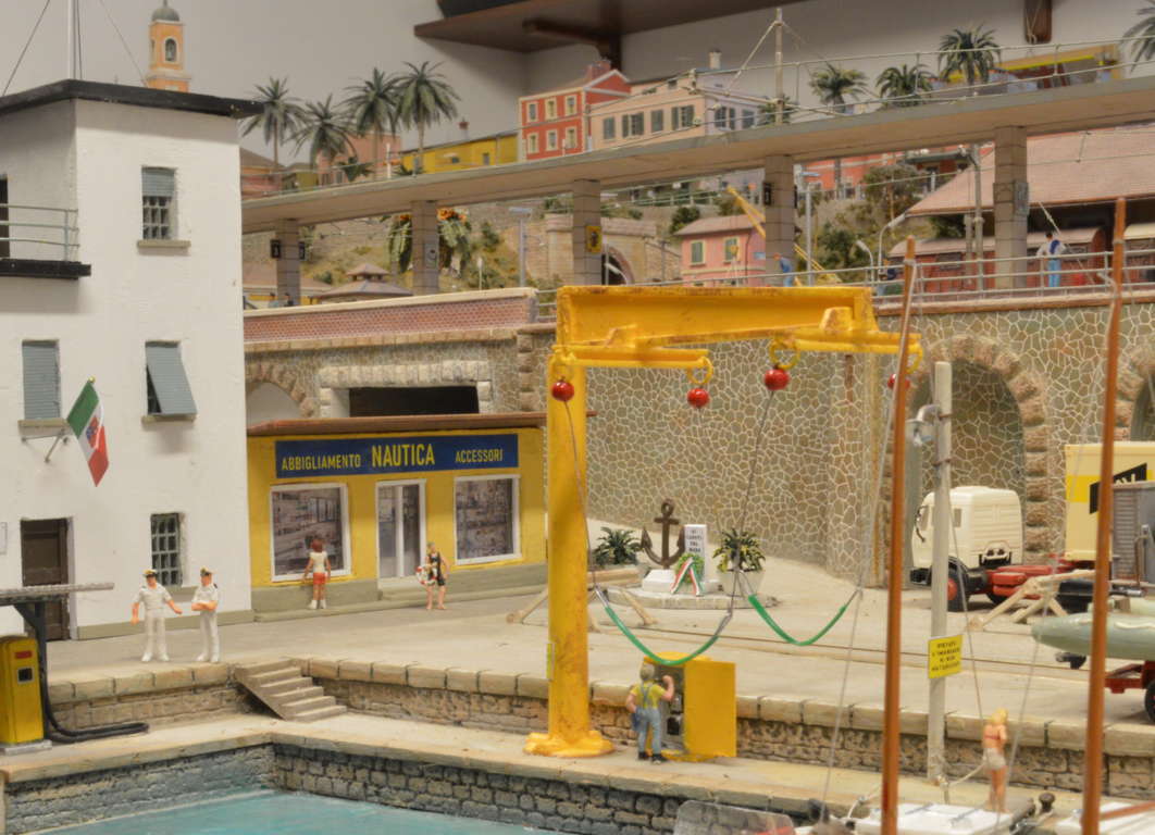

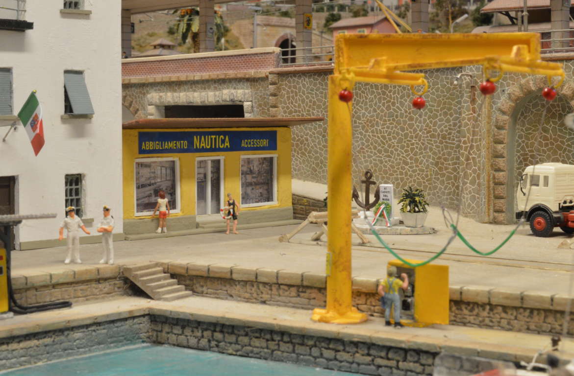

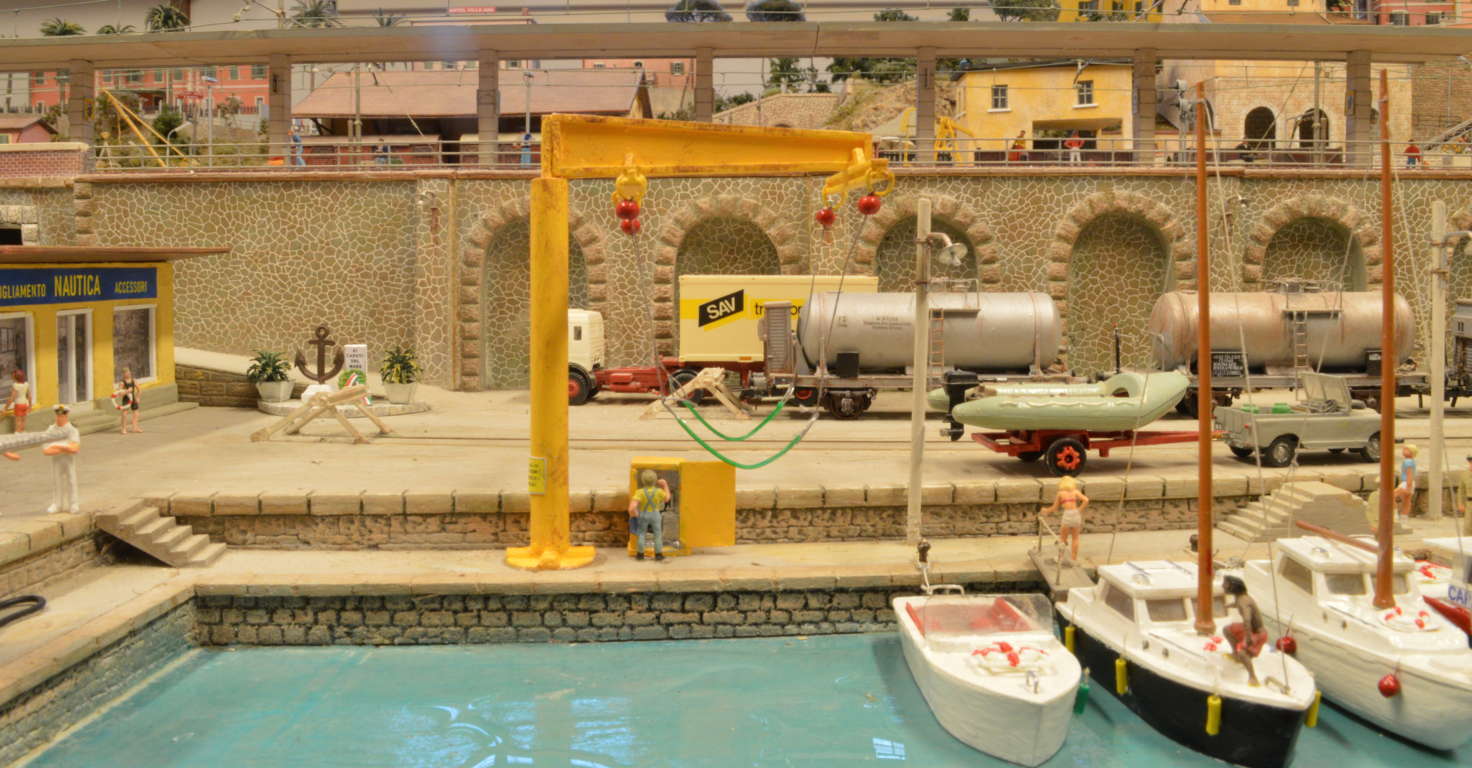

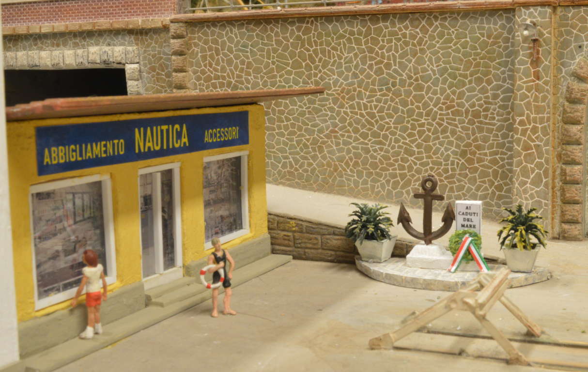

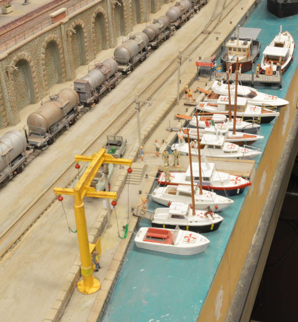

Ultimi aggiornamenti. è stato realizzato un negozio di nautica, il monumento ai caduti del mare, il distributore di carburante, la gru a bandiera per calare le imbarcazioni in mare e viceversa, il porto turistico è stato ampliato, sono stati aggiunti altri 5 natanti frutto di autocostruzioni/elaborazioni e dotati di tutti gli accessori del caso, il peschereccio kibri è stato trasformato in battello turistico con l'aggiunta di panchine per il passeggeri mentre il battello artitec è stato ridimensionato in lunghezza in modo tale da perdere quell'aspetto di battello lacustre/fluviale, entrambi sono stati dotati di tettoia parasole.

Ti ringrazio molto Andrea, per ampliare il porticciolo turistico ho sacrificato parte di quello commerciale quindi sto studiando una soluzione alternativa o allungarlo verso il davanti con un modulo magari mobile in modo tale da riguadagnare lo spazio rubato a favore di quello commerciale oppure realizzare una penisola in fondo a sn sotto alla cappellina , lasciando solamente il bacino per scaricare le imbarcazioni e le due motovedette cc e cp, tu cosa ne pensi forse è meglio ampliarlo lì dove ci sono tutti i servizi mantenendo la passerella a sn alllungandola in modo tale da aumentare la capienza.Ogni suggerimento è bene accetto.

I modelli delle imbarcazioni sono autocostruzioni oppure industriali? Perché sono molto belli
 Oggetto del messaggio: Re: PLASTICO: Borgo Ligure
MessaggioInviato: martedì 30 luglio 2024, 12:04
Messaggi: 943
Bisogna partire dal presupposto che in commercio non si trova nulla del genere, avevo acquistato a suo tempo l'art. kibri 8271 che comprendeva 3 yatch dalle dimensioni ridottissime ed una barca da pesca, avevo delle imbarcazioni giocattolo su rimorchi trainati da automezzi, ho tenuto buoni gli scafi che erano leggermente più abbondanti come dimensioni, una delle quattro è rimasta pressochè intatta le altre due cabine sono state posizionate su due scafi con le modifiche del caso mentre gli scafi avanzati sono diventati due motoscafi ed uno yatch , ultimamente ho realizzato altre 4 imbarcazioni con forex, plasticard, acetato, profilati e anelli di ottone ed un altro yatch giocattolo è stato leggermente elaborato infine tutti i natanti sono stati dotati di protezioni per i bordi realizzati con perline da bigiotteria e guaine di piccoli cavi di vario colore entro i quali è stato fatto passare del filo da cucito tenuto in posizione da poche gocce di colla vinilica. Sto pensando di realizzarne altri ma per il momento mi manca lo spazio, dovrei ampliare il porticciolo turistico e non è detto che non lo faccia.

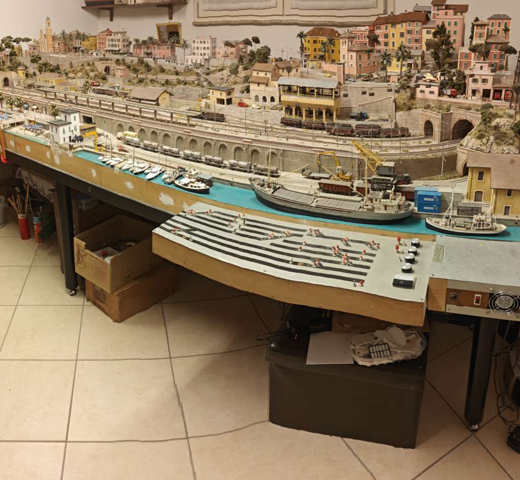

Massimo , per cortesia riesci ad inerire una fotografia di ampia veduta , così da poter valutare ed eventualmente esprimere un'opinione a riguardo dell'ampliamento del porto ?...grazie
MessaggioInviato: martedì 30 luglio 2024, 20:37
Messaggi: 943
Può andare bene questa?

Mhà...mi pare di capire che dall'altra parte ci sia la spiaggia con i bagnanti ....io non starei a disturbarli ....poi da questa parte ci sono già tutti i servizi e le infrastrutture x il porto ....
