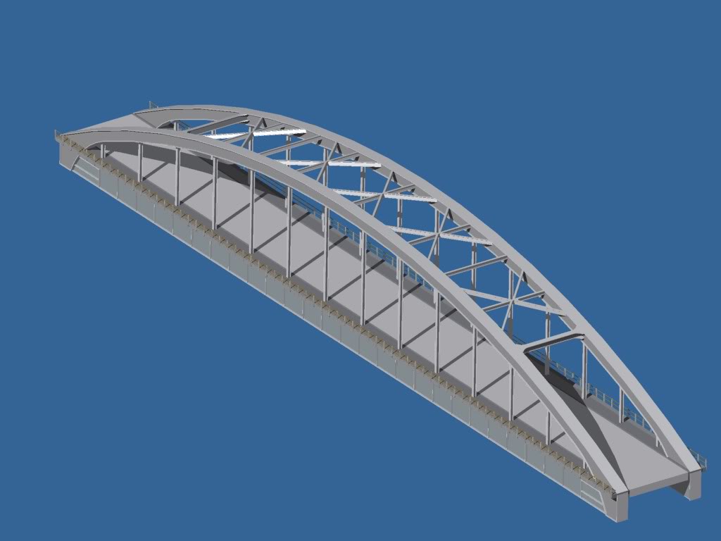

 Oggetto del messaggio: Re: PLASTICO: il plastico QdP
MessaggioInviato: martedì 16 settembre 2014, 23:40
Messaggi: 632
Località: pordenone
in questo rendering hai il trisannabrucke.....foto tratta da internet
trisannabrucke (1).jpg [ 55.84 KiB | Osservato 7792 volte ]

Ehmmm ... uno che vuole riproduure il ponte cosa se ne fa del rendering del figurino, ci vogliono i disegni dei particolari con tutte la quote :lol: :lol: :lol:
