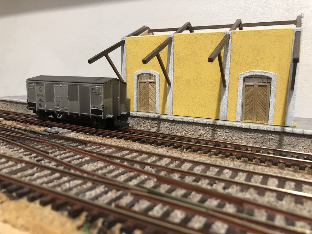

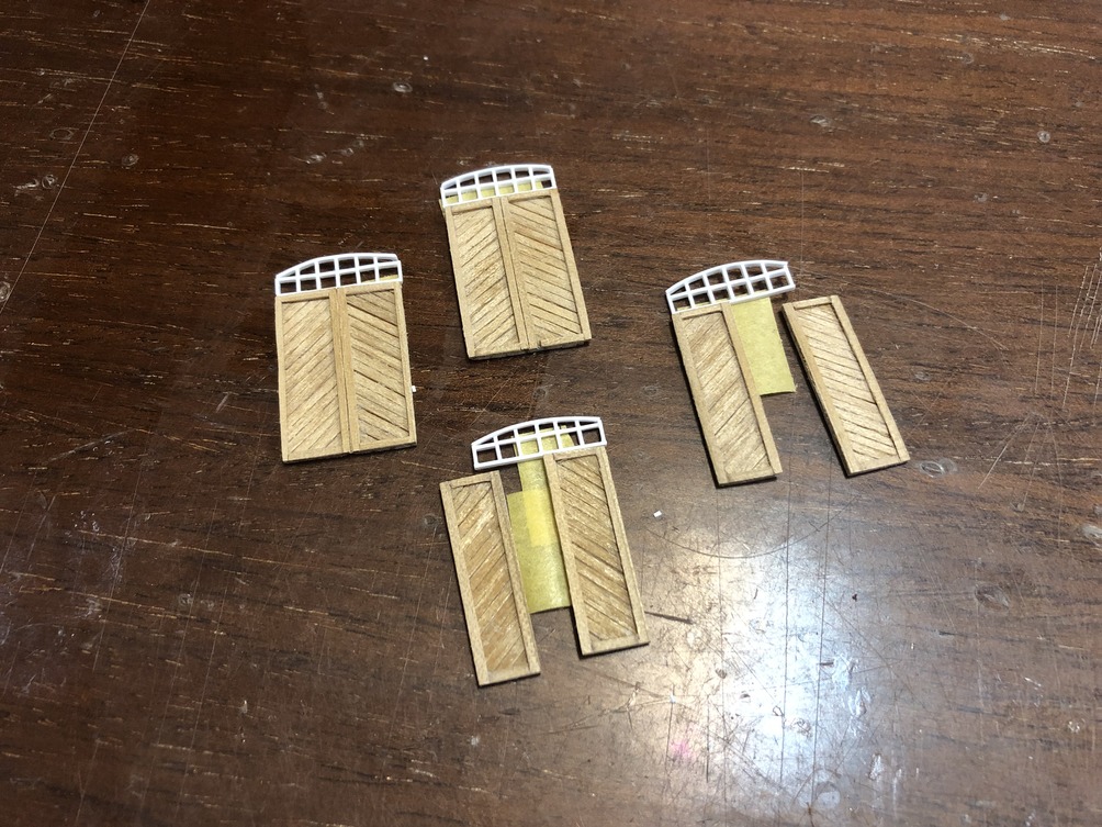

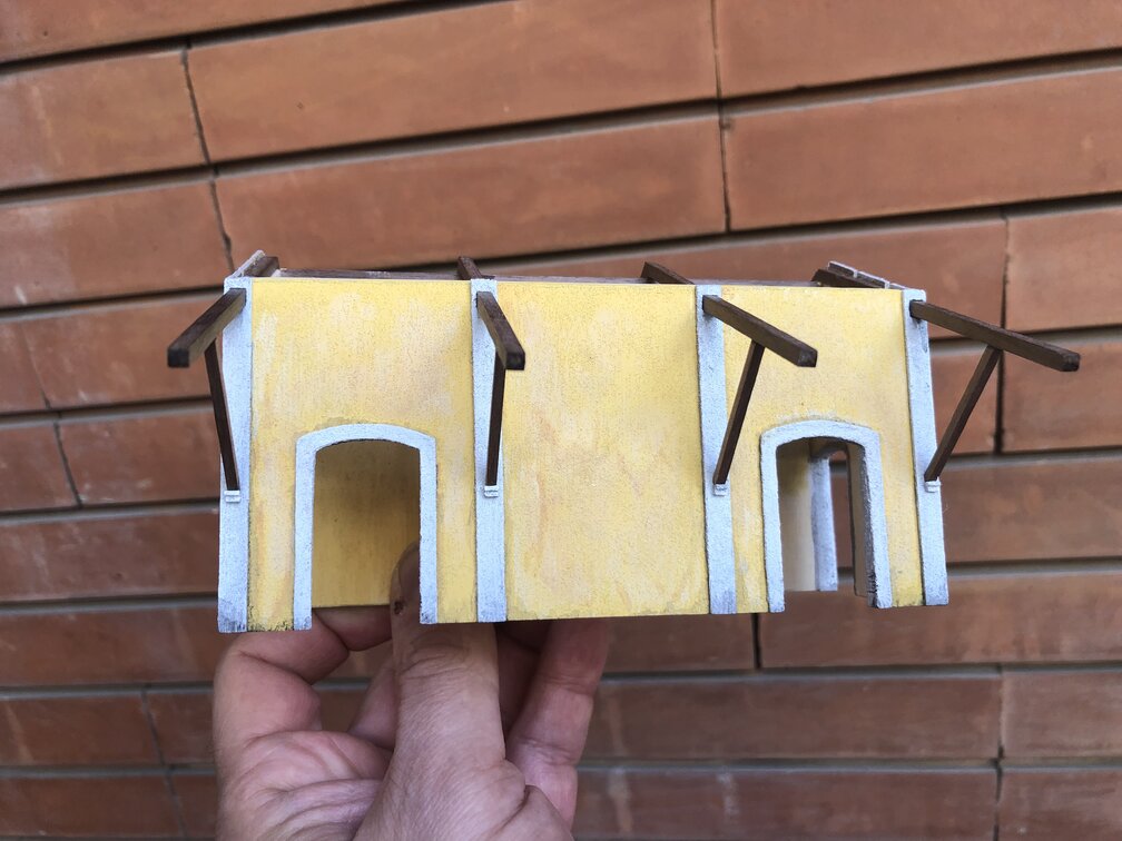

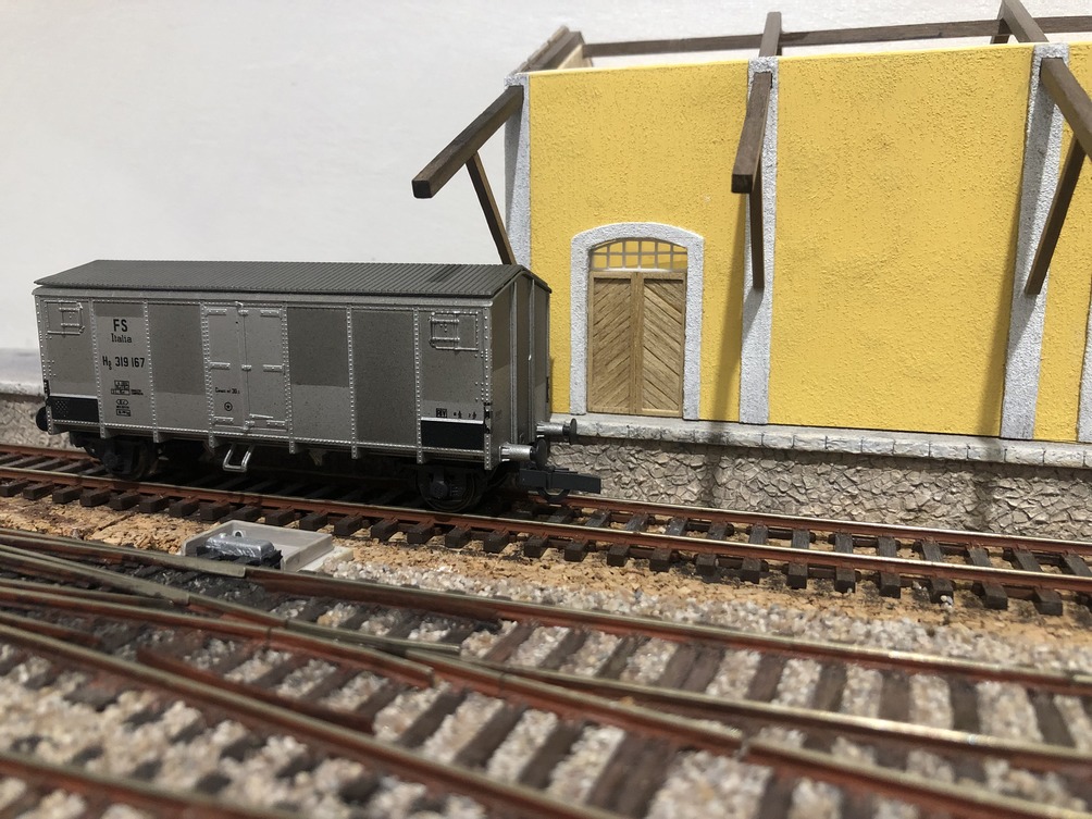

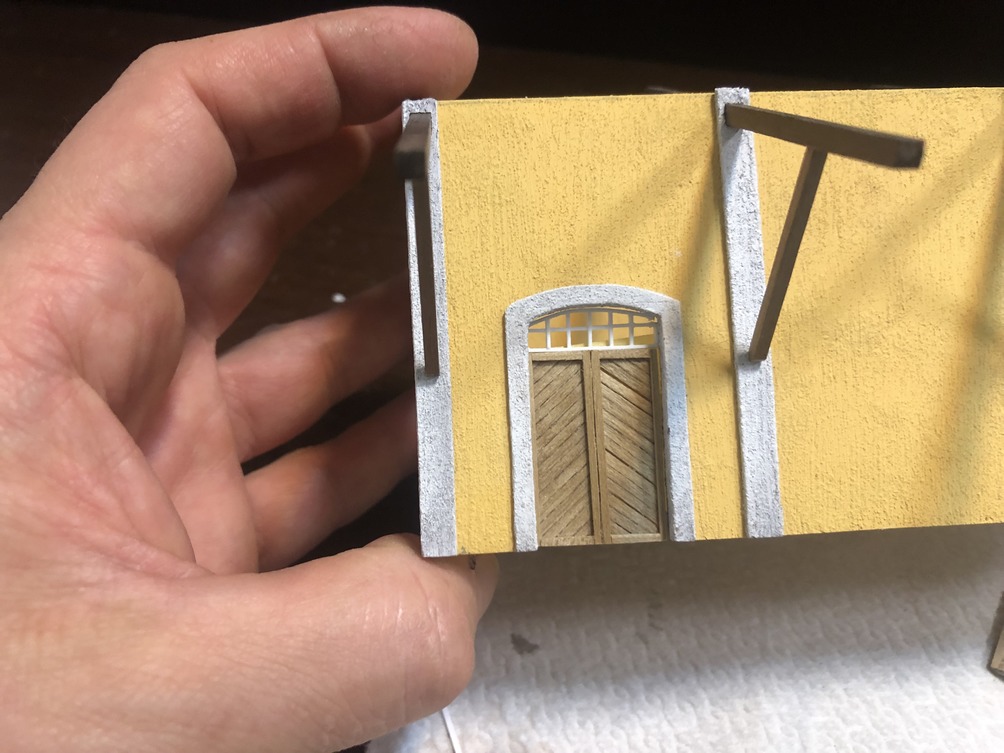

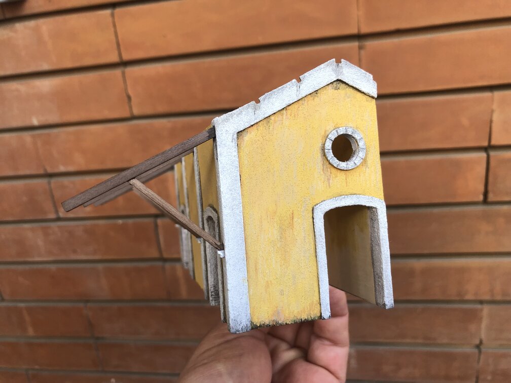

Buongiorno, ormai sono lanciato e determinato a finire il magazzino. Quindi sono stati realizzati i 4 infissi che verranno posizionati sopra alle 4 porte. Sono stati realizzati tagliando pezzetti di Evergreen 122 0,5mm X 1 mm. Sfruttando i disegni delle porte, fissati con scotch nelle loro sedi, ho costruito gli infissi direttamente dove andranno posizionati. Infatti qualche piccola differenza e venuta fuori. Non sono proprio identici, ma sono comunque soddisfatto.
Avrei potuto optare per delle fotoincisioni, ma non avevo voglia di aspettare che venissero realizzate e comunque avrei dovuto averle prima di aprire i vani per le porte nelle pareti.
Sono state aggiunte anche le travi di sostegno diagonali e preparati i cunei di supporto che applicherò successivamente.
Questo il risultato.

Ci stanno bene bene bene. E alcune irregolarità rendono il risultato, a mio avviso, ancor migliore di una fotoincisione.
Bello!

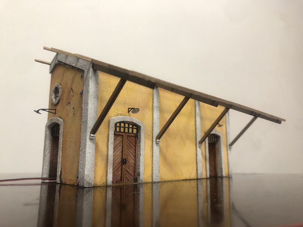

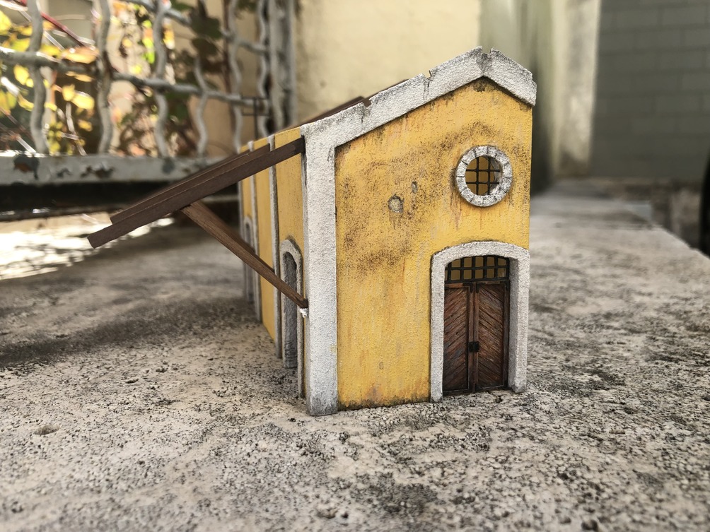

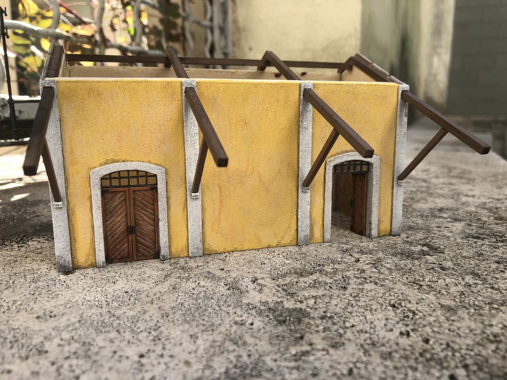

Buongiorno, e con enorme piacere che vi posto le foto del magazzino invecchiato. Chi mi conosce sa che non amo sporcature eccessive e quello che si vede nelle foto successive è secondo me un ottimo risultato. Eventuali aggiustamenti, saranno fatti quando il magazzino verrà fissato al marciapiede.
rsz_img_14449.jpg [ 120.38 KiB | Osservato 5482 volte ]
rsz_img_14450.jpg [ 119.16 KiB | Osservato 5482 volte ]
rsz_1img_14451.jpg [ 111.08 KiB | Osservato 5482 volte ]
rsz_img_14453.jpg [ 186.92 KiB | Osservato 5482 volte ]

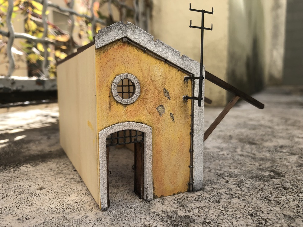

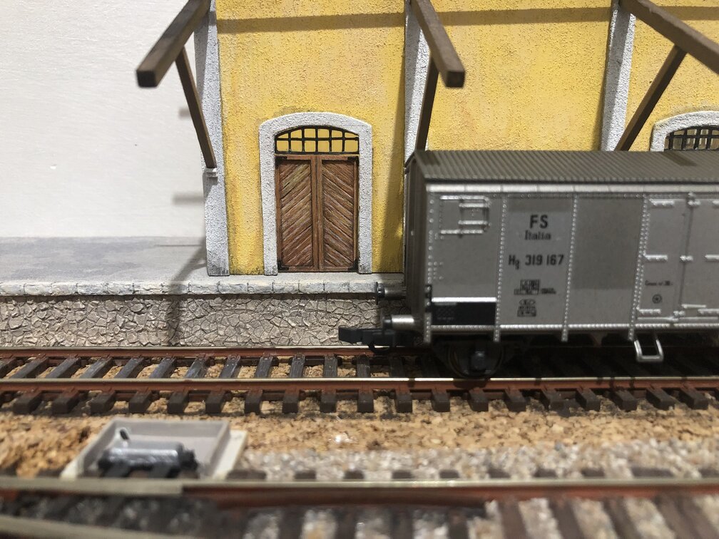

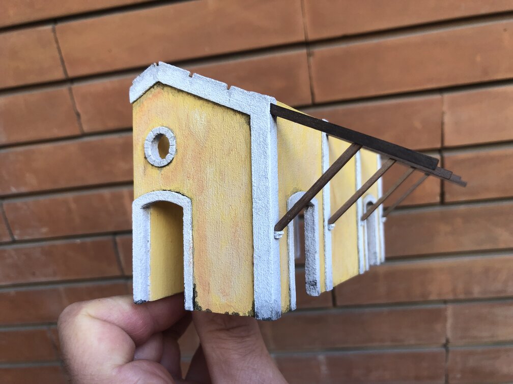

Altro piccolo aggiornamento sui lavori per il magazzino. Ha ricevuto l`invecchiamento definitivo con delle scrostature di intonaco, sono state montati tutti gli infissi con le rispettive porte che sono in parte aperte e in parte chiuse. Sono state realizzate le inferiate per i due oblò e le maniglie applicate alle porte. E stato realizzato quello che sarà un ex palo del telegrafo a sbalzo rispetto al tetto, come visto in parecchie foto, non ancora fissato definitivamente, e un cavo di corrente su una delle facciate laterali.
Mancano ancora delle lampade da esterno che inizierò la settimana prossima.
imgonline-com-ua-resize-kuGFBSdJ46.jpg [ 251 KiB | Osservato 4774 volte ]
imgonline-com-ua-resize-A01TkcBfYl9.jpg [ 277.76 KiB | Osservato 4774 volte ]
imgonline-com-ua-resize-r6PGftKC2834.jpg [ 274.43 KiB | Osservato 4774 volte ]

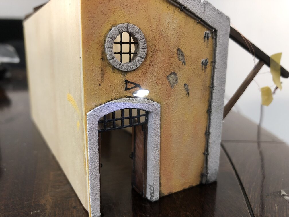

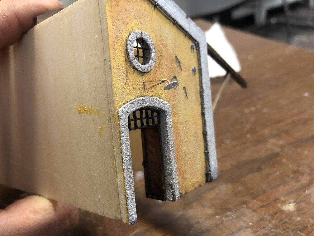

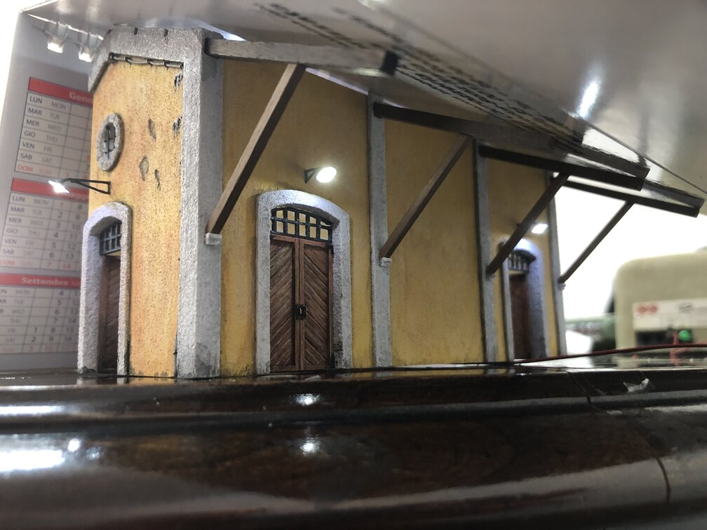

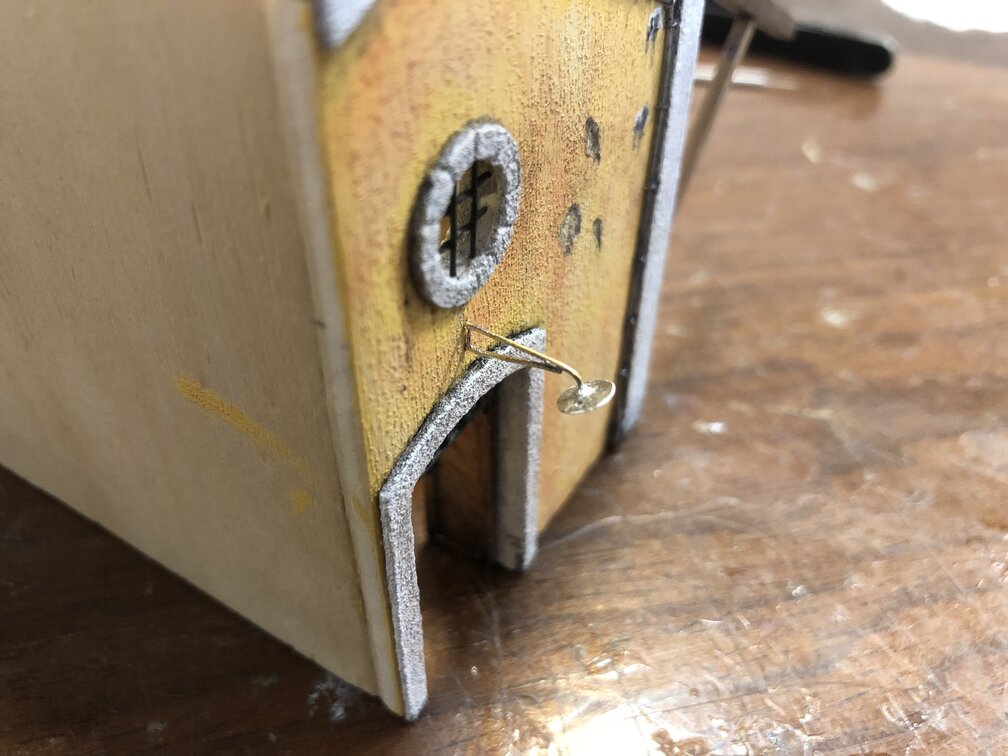

Siamo all’ultimo step prima di iniziare a fare il tetto: l’illuminazione.
Mi sono autocostruito 4 “plafoniere” , 2 più lunghe per le porte laterali e 2 un pò più corte per le porte sotto al tetto spiovente.
Realizzate con spezzoni di tondono di ottone e qualche avanzo di fotoincisioni, ovviamente saldando il tutto.
Sono stati utilizzati micro led da 1 mm x 0,5, bianco caldo. Ogni led ha una sua resistenza da 6,8k e la corrente viene portata con un filo smaltato da circa 1 decimo. Un delirio le saldature, ma il risultato mi sembra ottimale.
AAC34D13-0BA5-4162-A81B-2E424476AB35.jpeg [ 116.55 KiB | Osservato 4030 volte ]
02DE74F8-2ACE-4BA1-A586-F77E4A53B973.jpeg [ 120.18 KiB | Osservato 4030 volte ]
668E347E-2224-4092-9006-C8B85AFAD5E2.jpeg [ 127.64 KiB | Osservato 4030 volte ]

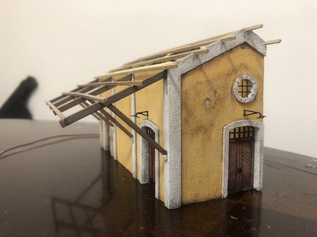

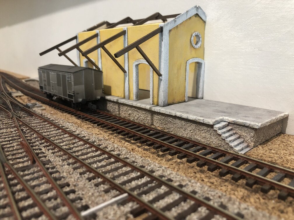

Buongiorno, altro piccolo, ma importante aggiornamento. Finita l'illuminazione. Il presepe è pronto.
rsz_img_14772.jpg [ 127.48 KiB | Osservato 3770 volte ]

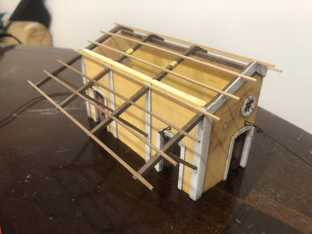

Quindi terminata anche l'intelaiatura del tetto.
rsz_img_14775.jpg [ 124.89 KiB | Osservato 3770 volte ]
rsz_img_14779.jpg [ 115.7 KiB | Osservato 3770 volte ]
rsz_img_14780.jpg [ 115.09 KiB | Osservato 3770 volte ]
