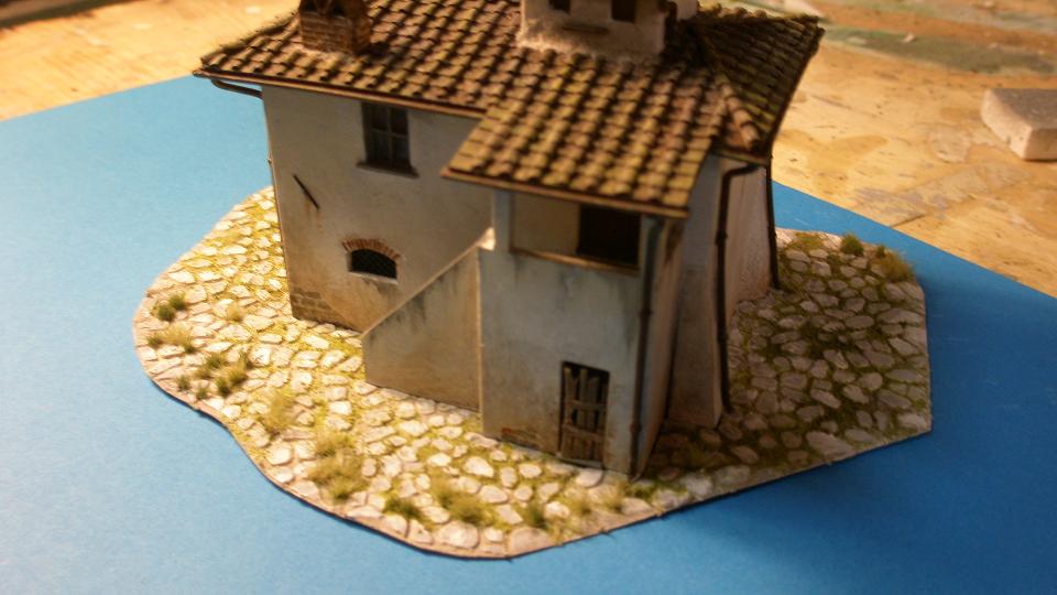

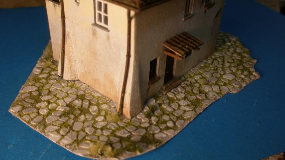

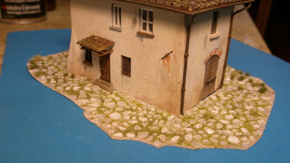

...passettino dopo passettino.....
354.41 piazzale colonica.JPG [ 120.05 KiB | Osservato 6238 volte ]
355.41 piazzale colonica.JPG [ 73.74 KiB | Osservato 6238 volte ]
356.41 piazzale colonica.JPG [ 69.62 KiB | Osservato 6238 volte ]
357.41 piazzale colonica.JPG [ 79 KiB | Osservato 6238 volte ]

Complimenti Luciano.Questa pavimentazione fatta con le pietre è stupenda.Direi che è la più bella che abbia mai visto.Ti fa i complimenti anche mia moglie,che appena ha visto le foto mi fa,che bella!

complimenti anche da parte mia!
tutto grandioso come sempre, soprattutto come hai realizzato quella pavimentazione così realistica?
anche il caseggiato è spettacolare.

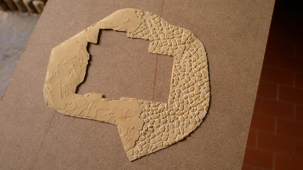

bravo
Adriano
Scusa Adriano se non ti ho risposto prima! Ho avuto qualche problemetto!!!!
La foto n°354.41 è la risposta. Non ho fatto altro che spalmare dello stucco a legno su di un cartoncino e poi, con la stessa punta con la quale incido il forex, ho realizzato le pietre.
Spero essere stato esauriente.
Saluti,
Luciano

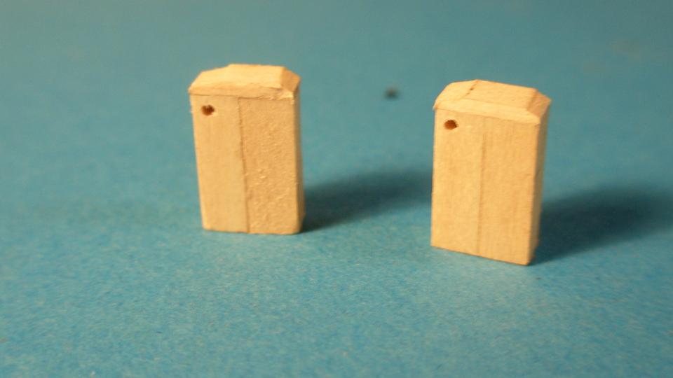

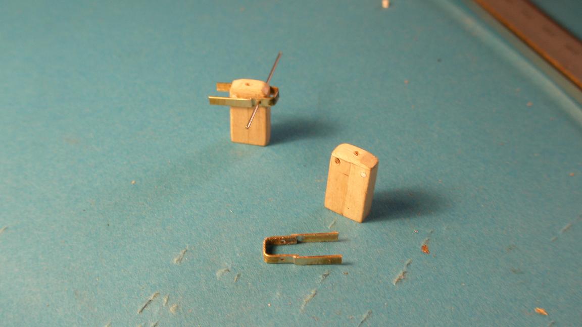

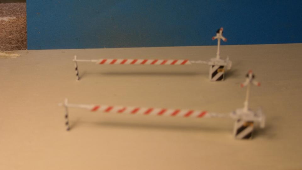

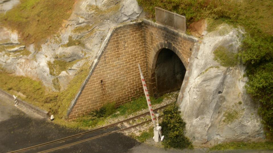

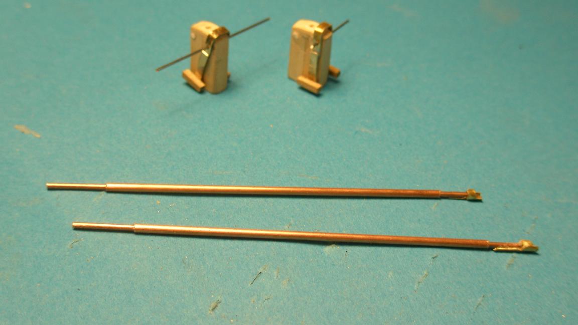

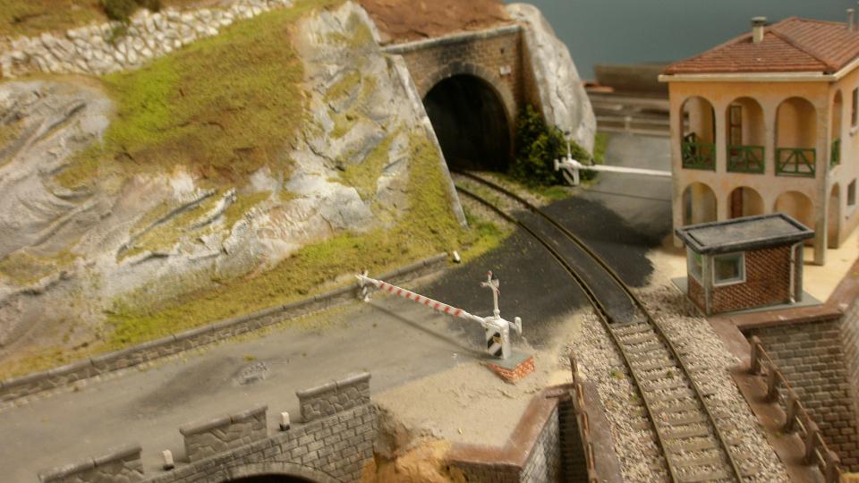

Il Passaggio a Livello....
358.42 P.L.JPG [ 65.17 KiB | Osservato 5721 volte ]
359.42 P.L..JPG [ 45.34 KiB | Osservato 5721 volte ]
360.42 P.L.JPG [ 69.02 KiB | Osservato 5721 volte ]
361.42 P.L.JPG [ 62.58 KiB | Osservato 5721 volte ]
362.42 P.L.JPG [ 72.69 KiB | Osservato 5721 volte ]
363.42 P.L.JPG [ 65.32 KiB | Osservato 5721 volte ]
364.42 P.L..JPG [ 43.46 KiB | Osservato 5721 volte ]
365.42 P.L.JPG [ 35.84 KiB | Osservato 5721 volte ]
MessaggioInviato: giovedì 8 marzo 2012, 23:39
Messaggi: 1122
...e ancora...
366.42 P.L.JPG [ 101.69 KiB | Osservato 5720 volte ]
367.42 P.L.JPG [ 94.37 KiB | Osservato 5720 volte ]

Ingegnoso e di bell'aspetto! come hai fatto per il movimento?
Ciao Andrea. Per il movimento me la sono cavata di lusso.....non l'ho fatto!!!
Luciano
