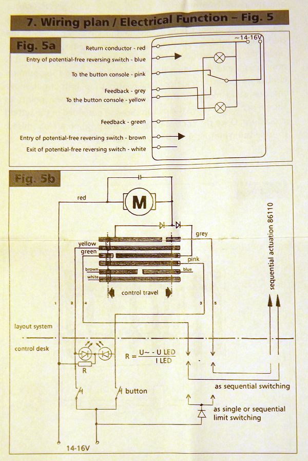

Una parte del foglietto che accompagna i motori, alimentati a 14-16V corrente alternata:
Il rosso è il ritorno del motore e va ad un capo dell'alimentazione, rosa e giallo stabiliscono la posizione degli aghi e vanno ai pulsanti.
Grigio e verde sono due contatti di feedback (attivi a fine corsa), possono essere utilizzati per riportare su pannello lo stato del deviatoio oppure, come suggerito sul foglio, per attivare in sequenza i deviatoi di un itinerario.
DSCF0167B.JPG [ 97.59 KiB | Osservato 6320 volte ]

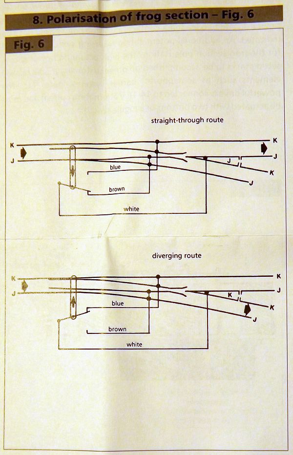

C'è poi un deviatore isolato per polarizzare il cuore: il bianco va al cuore, blu e marrone vanno alle due polarità del binario.
DSCF0168B.JPG [ 84.15 KiB | Osservato 6320 volte ]

si sono gli stessi,se anche gli scambi sono tillig ricorda di isolare il cuore ;)
