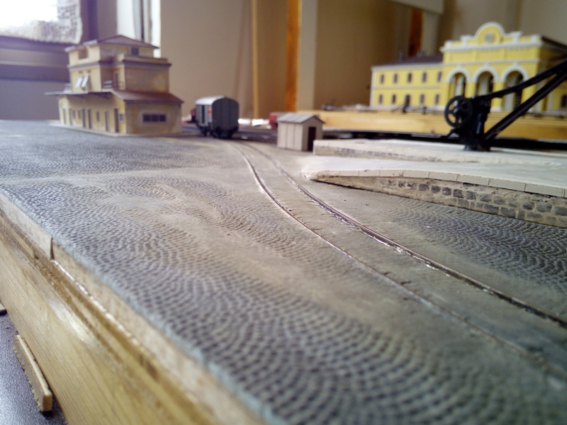

Vi ringrazio DOZ e Tz per gli apprezzamenti. Tz sei tu l'autore di un video su You tube, dal titolo “ Ricordi FS anni '70 “ ?

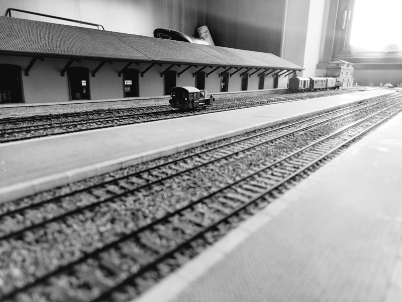

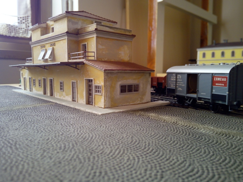

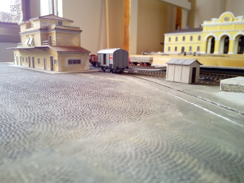

Intanto altre foto, l'edificio degli uffici un po malandato e ancora da fissare e completare, la stazione sullo sfondo crea solo confusione perche ovviamente si trova su un altro modulo. Ho in mente di riempire quello spazio ben evidente nella foto 3 con qualcosa attinente ai camion , che saranno molto presenti in questo scalo, rigorosamente inerenti all'epoca, fine anni 60”
1.jpg [ 131.45 KiB | Osservato 11273 volte ]
2.jpg [ 154.65 KiB | Osservato 11273 volte ]
3.jpg [ 141.33 KiB | Osservato 11273 volte ]
4.jpg [ 161.86 KiB | Osservato 11273 volte ]

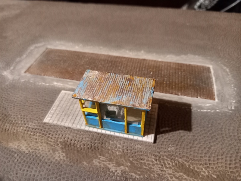

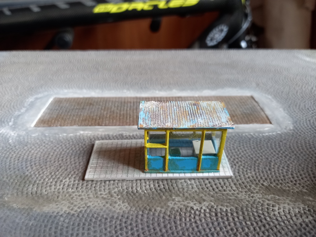

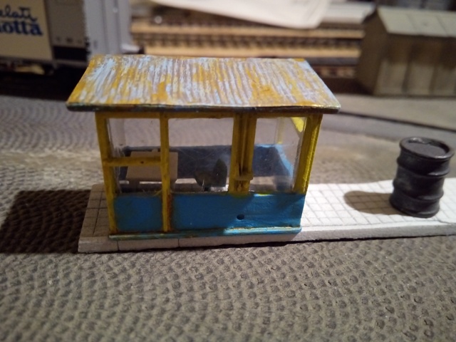

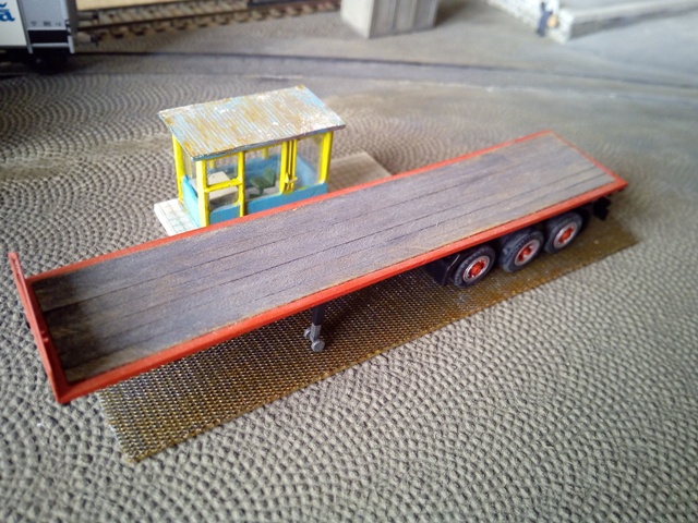

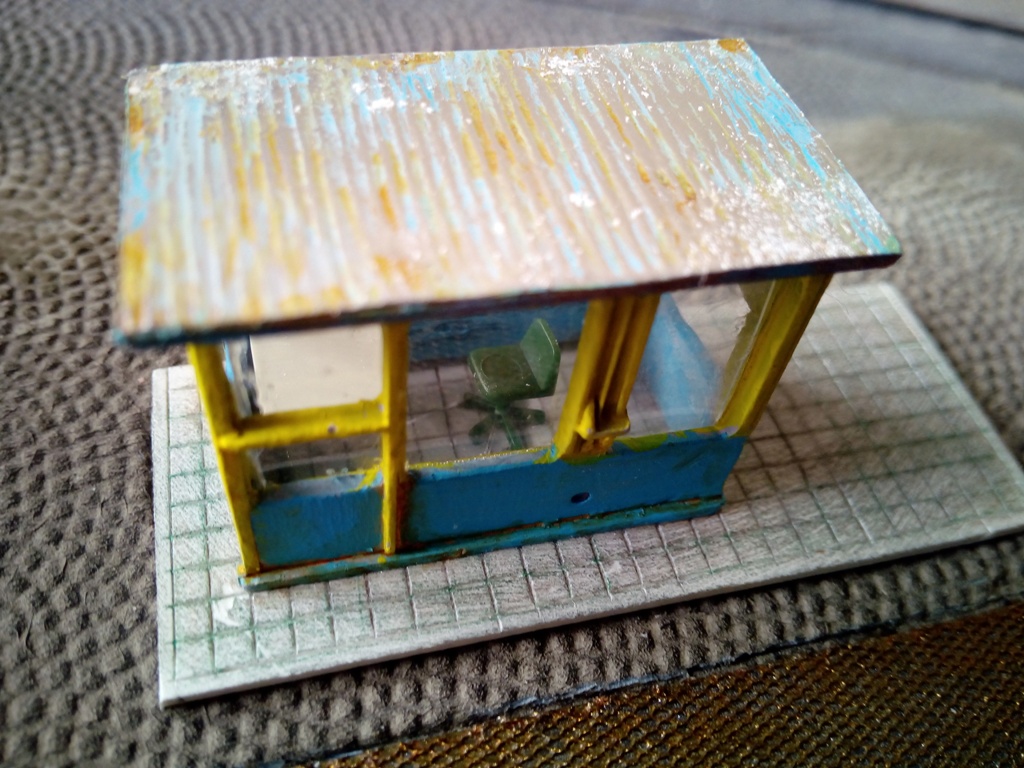

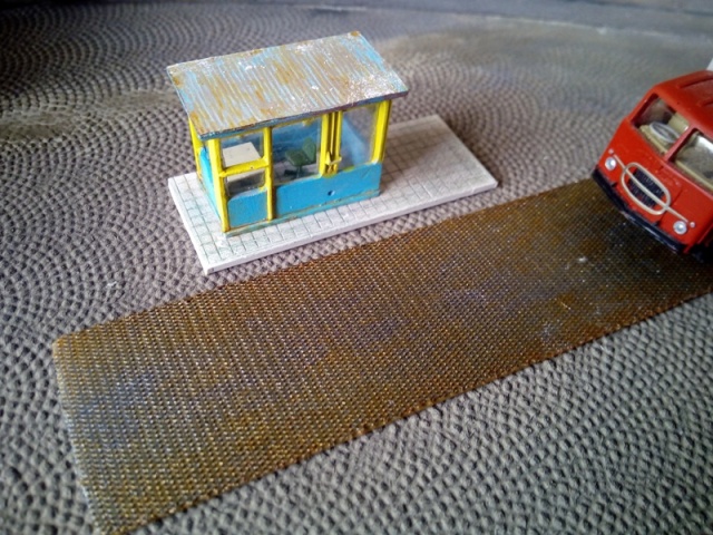

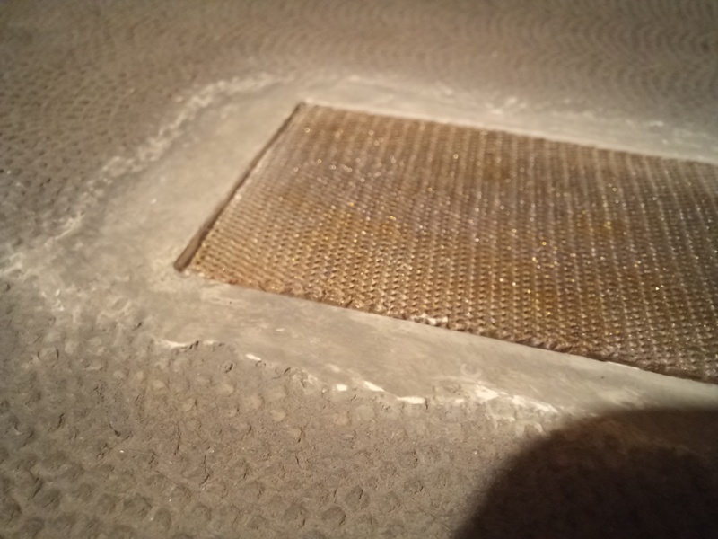

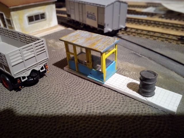

Volevo che questa cabina avesse un aspetto spartano e vissuto, con dentro un semplice tavolino ed una sedia girevole, da affiancare ad una pesa per autocarri interrata. Quindi mi sono documentato sulle misure e visionato molte immagini reali, scegliendo quelle più datate. Ho sagomato un pezzo di plastica di scarto nelle giuste misure, e ho chiesto a mia suocera che in passato a fatto la sarta, (e qui mi sono giocato quell'ultimo grammo di dignità e considerazione che lei ha nei miei confronti) un pezzo di tulle con maglie mandorlate strettissime. Quindi incollato il tulle e poi verniciato in color ferro e successivamente un po' invecchiato. Fatta qualche prova con qualche camion e grosso rimorchio. Ora però viene la parte più rischiosa, perchè dovrò ritagliare la pavimentazione in sampietrini già fissata, per interrare per renderla a filo la piastra simil metallica della pesa. Potevo pensarci prima....
1.jpg [ 101.09 KiB | Osservato 10699 volte ]
2.jpg [ 110.47 KiB | Osservato 10699 volte ]
3.jpg [ 273.39 KiB | Osservato 10699 volte ]
4.jpg [ 155.92 KiB | Osservato 10699 volte ]
5.jpg [ 146.22 KiB | Osservato 10699 volte ]

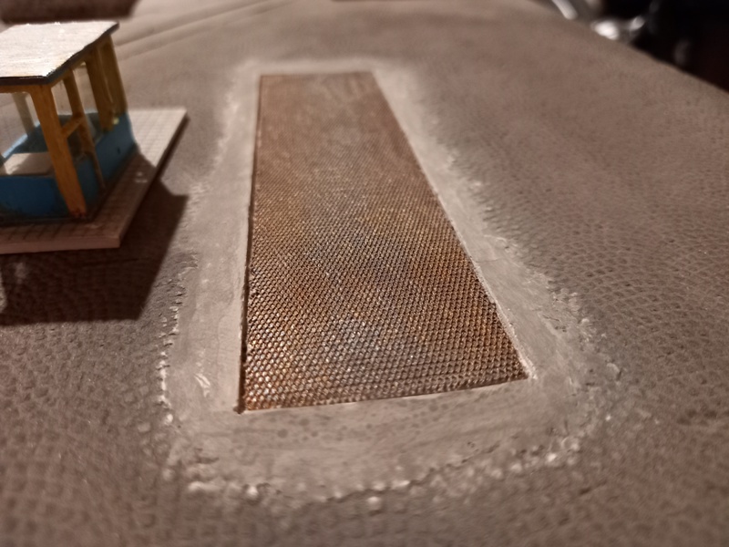

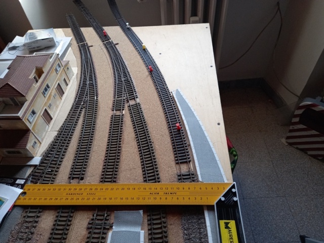

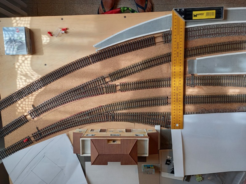

Salve, rieccomi tra voi dopo un po di tempo, per un piccolo aggiornamento e sciogliere qualche dubbio.Le prime 4 foto mostrano la pesa per autocarri definitivamente interrata. La foto in macro è servita per evidenziare la fessura, da me fortemente voluta, che si viene a creare come al vero , tra la piastra metallica e la “vasca” in cemento di contenimento, per riferimento i sampiedrini attorno sono grandi circa 1 mm. Comunque in questo angolo è tutto un lavori in corso e ci ritornerò più avanti. Nelle altre due foto, vi chiedo: Dove in questo caso devono essere posizionati in modo corretto i picchetti di tracciamento? Premesso che mi sono documentato, però le curve, consentitemi il termine, non parallele con in mezzo degli scambi e marciapiedi mi hanno confuso ed evidenziato tutta la mia ignoranza in materia. Confido nel vostro aiuto, grazie.
1.jpg [ 235.24 KiB | Osservato 9140 volte ]
2.jpg [ 147.94 KiB | Osservato 9140 volte ]
3.jpg [ 136.15 KiB | Osservato 9140 volte ]
4.jpg [ 145.89 KiB | Osservato 9140 volte ]

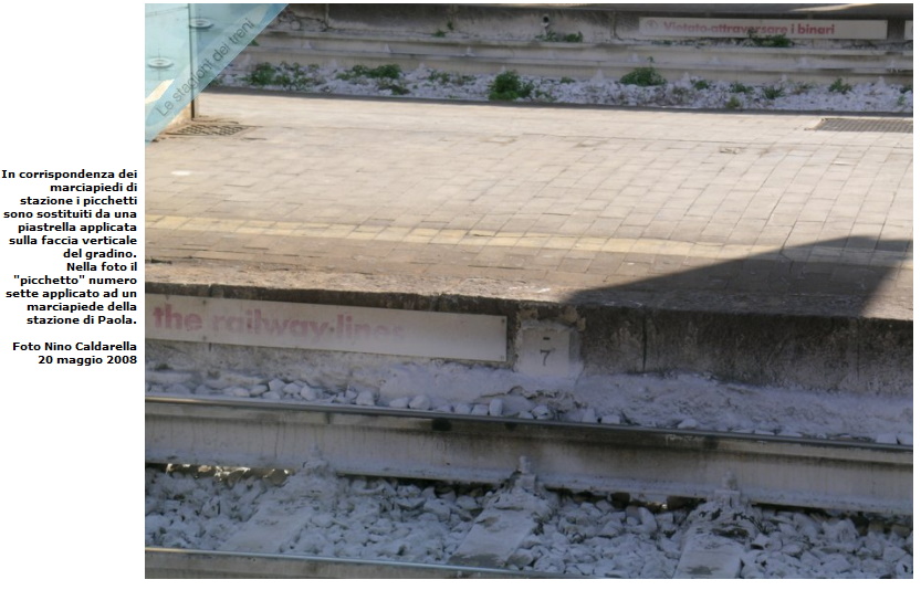

Ciao Maurizio, velocemente in rete ho trovato queste note.
In stazione, come mi sembra sia il tuo caso, il picchetto è riportato/inserito nel marciapiede come da foto reperita allo stesso link
Picchetti di tracciamento.jpg [ 156.08 KiB | Osservato 9076 volte ]
Se non ricordo male su un numero di TT (o forse iT) c'era un articolo dedicato ai picchetti di tracciamento con relativa trasposizione modellistica, che dovrei aver scansionato a suo tempo, stasera verifico se lo trovo e se può esserti utile

Grazie Santino per le informazioni, purtroppo io trovo difficoltà ad applicare queste nozioni tecniche al mio caso specifico. Però da quello che ho capito questi picchetti servono tra l'altro come punto di riferimento per definire l'esatta linea di curva del binario. Ora nel mio caso essendo tre binari in curva che pur andando nella stessa direzione hanno raggi variabili e diversi tra loro, ne deduco che ogni binario deve avere la sua linea di picchetti, da collocare lungo le linee rosse che ho disegnato nella foto. Chiedo quindi agli esperti del forum se tutto ciò sia esatto, in caso contrario la cortesia di indicarmi la giusta posizione, grazie. Maurizio

Grazie Emilio per l'immediata risposta, quindi seguendo il tuo suggerimento nel binario quello in basso nella foto essendo di derivazione e senza pendenza i picchetti non ci vanno. Il binario centrale invece ha la stessa pendenza di quello superiore più esterno ma dato che tu mi dici che “ i picchetti non definiscono la linea planimetrica del binario ma la “quota” dello stesso, principalmente quella del binario esterno “ ne ricavo che non ha importanza che per un breve tratto non siano paralleli, bensì che abbiano la stessa sopraelevazione. Conclusione i picchetti in questo caso li devo mettere solo nel binario più esterno che servono anche di riferimento per il binario centrale.

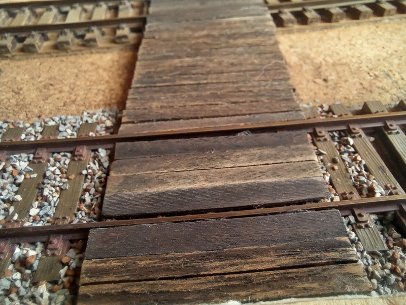

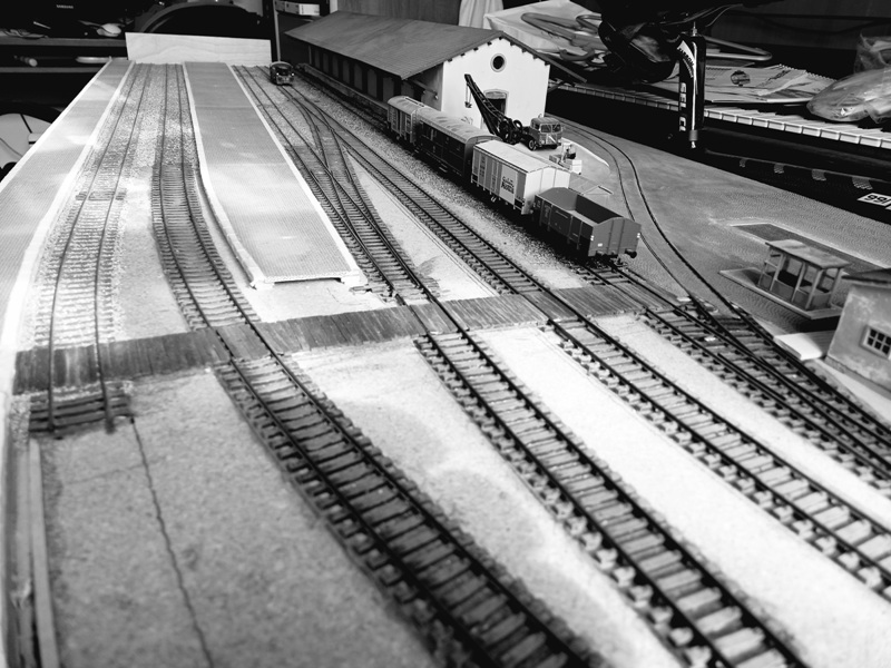

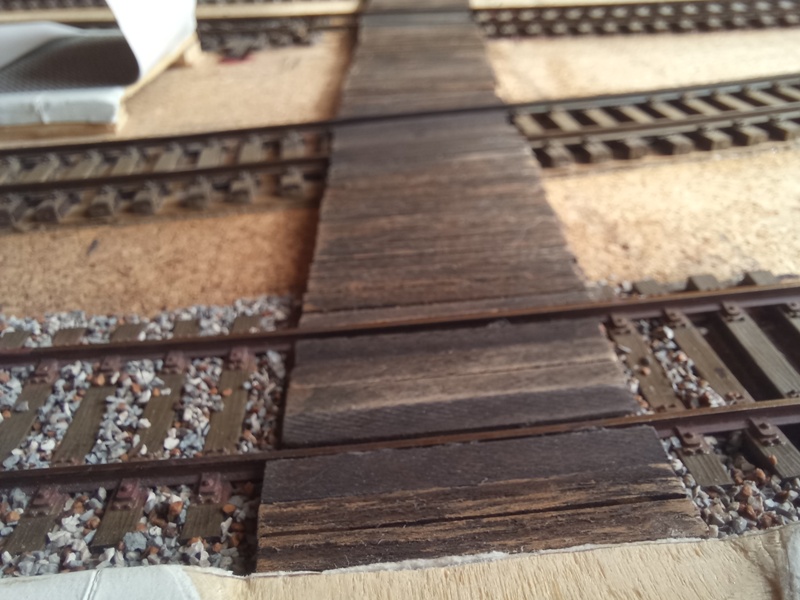

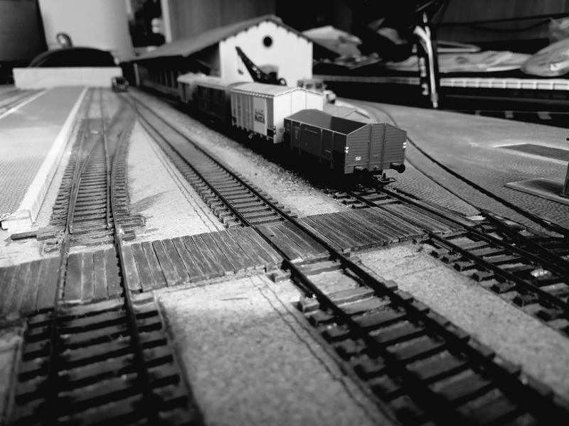

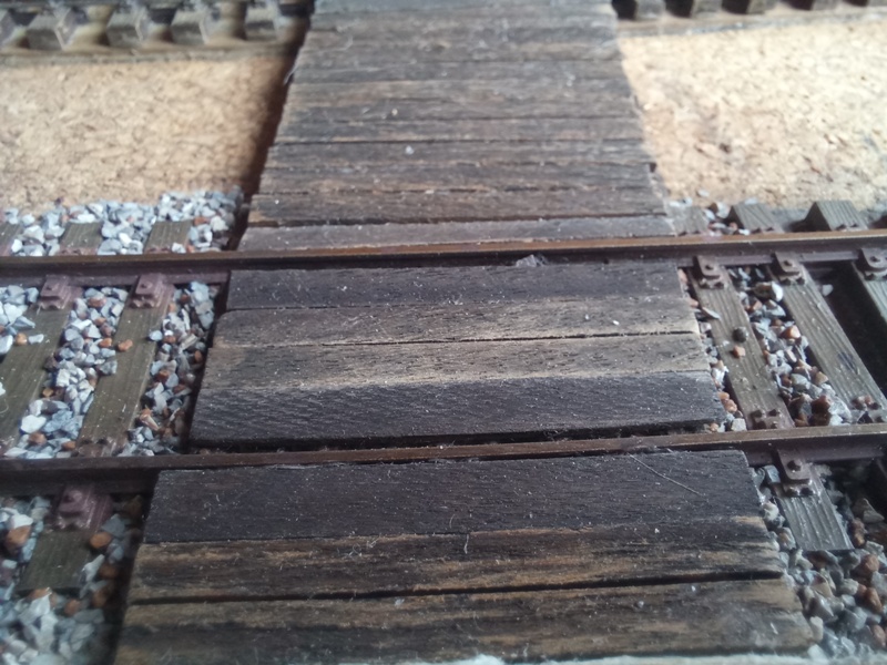

Salve a tutti, con dei listelli di legno, sporcati di “grasso” soprattutto in prossimità dei binari, ho creato questo attraversamento ad uso esclusivamente degli addetti ai lavori in quanto collegherà due zone prettamente ferroviarie, ossia lo scalo merci da una parte e una che è già nella mia testa ma che devo ancora definire bene dall'altra. Nelle foto in bianco e nero una panoramica del modulo dalle due posizioni opposte, ovviamente a lavori in corso.
1.jpg [ 188.51 KiB | Osservato 6473 volte ]
2.jpg [ 236.7 KiB | Osservato 6473 volte ]
3.jpg [ 151.44 KiB | Osservato 6473 volte ]
4.jpg [ 174.27 KiB | Osservato 6473 volte ]
5.jpg [ 139.73 KiB | Osservato 6473 volte ]
6.jpg [ 138.51 KiB | Osservato 6473 volte ]

Le foto in bianco e nero sembrano realtà :shock:

MessaggioInviato: mercoledì 16 febbraio 2022, 9:31
Messaggi: 703
Io invece,
se mi consenti la critica costruttiva (pignola .. lo ammetto), ti dico che ... anche se appagante alla vista (bello, visto da distante) ... non va bene.
I listelli sono più larghi delle traversine. Al vero, sarebbe stato poco probabile, per non dire impossibile.
O si usava materiale di risulta, o si usavano traversine usate ... quindi al massimo erano larghe quanto queste ultime.
