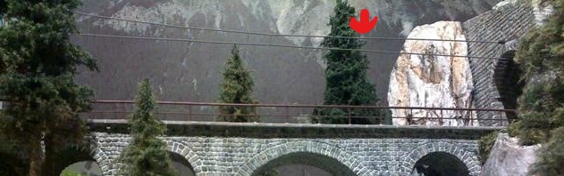

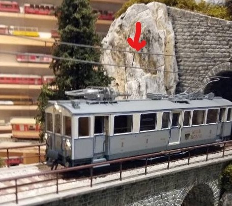

Qua sotto vedi quello che si può ottenere con la catenaria in questione.
L'altezza indicata dalla freccia dovrai mantenerla fino al portale (o più su) perchè da lì è tutta aperta.

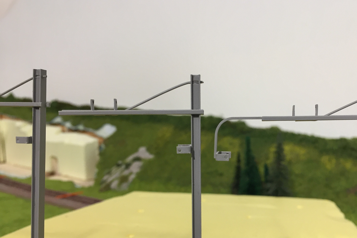

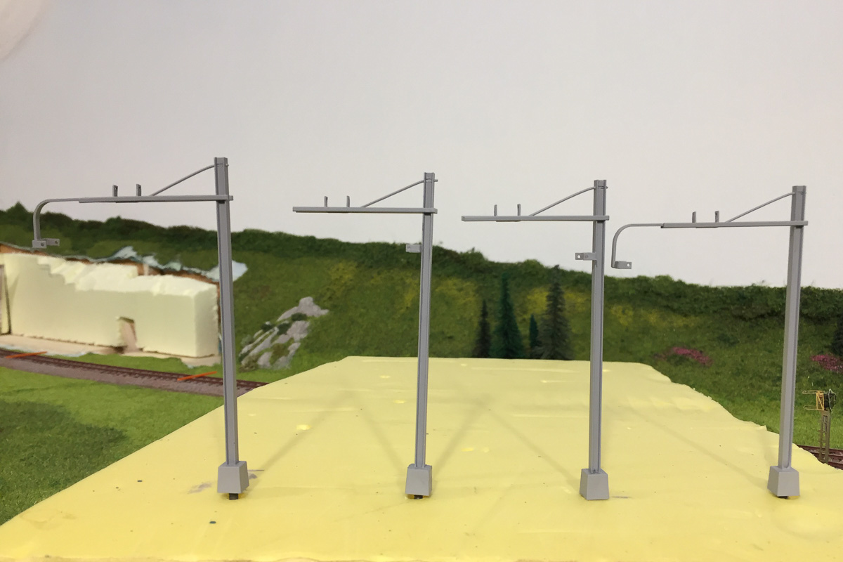

...nel frattempo ho terminato le prove di verniciatura dei pali.
Dipinti a pennello (2 mani) con grigio chiaro opaco Puravest.
Per il mio standard qualitativo il risultato è sufficiente.
Quindi rimanderò ancora il passaggio all'aerografo.
Sono pigro, lo so... :oops:
