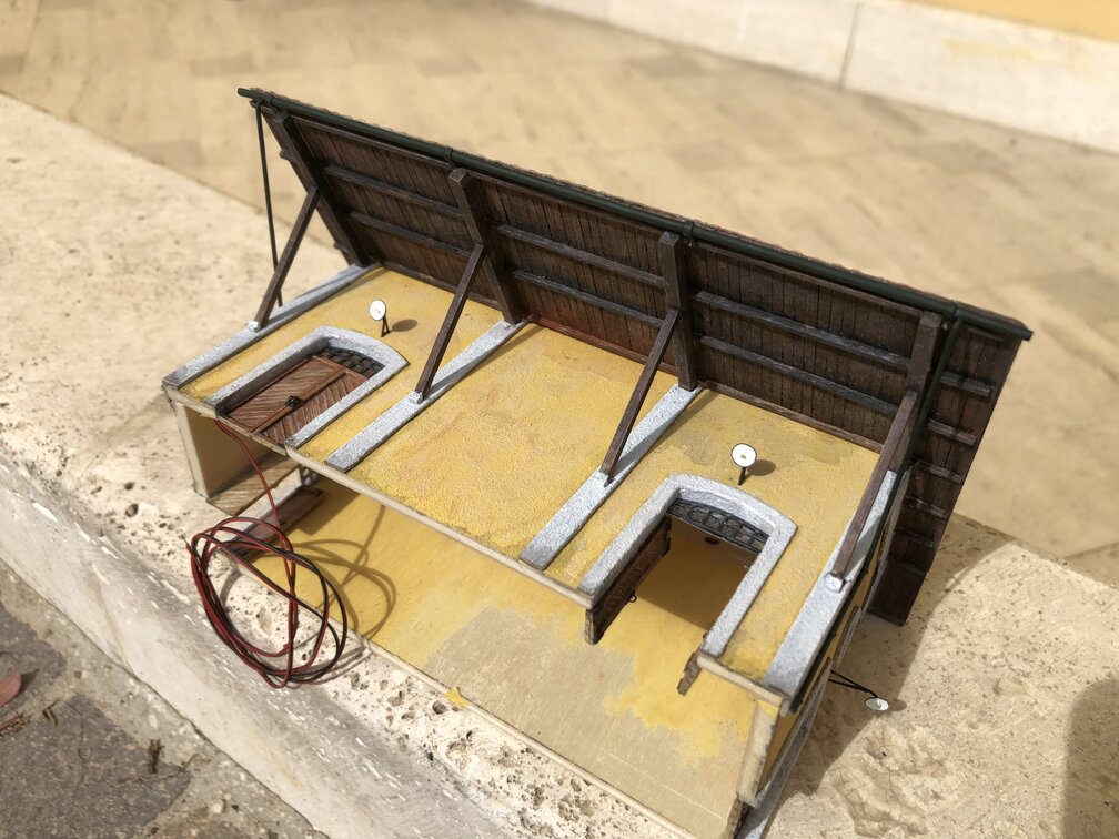

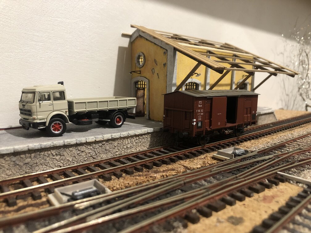

Iniziata la posa del tavolato sotto tetto. Forse esagerato perchè si vedrà poco, ma non mi volevo far mancare nulla.
Qualche foto sul plastico.

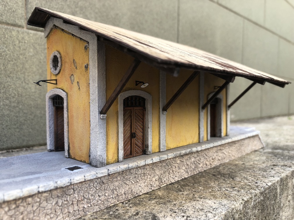

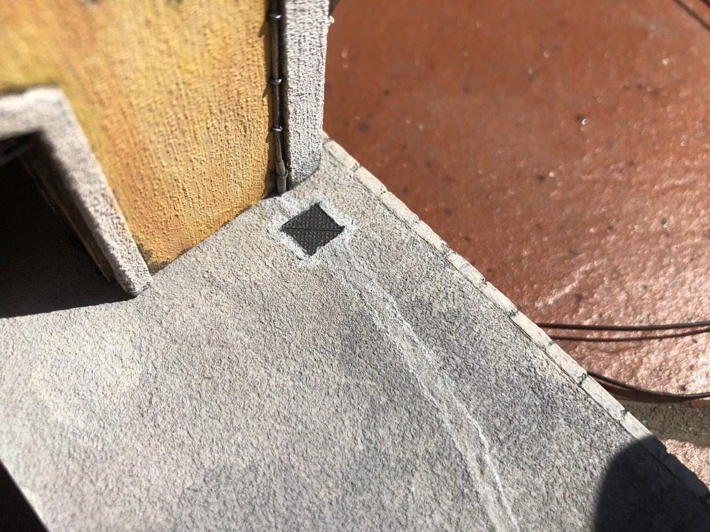

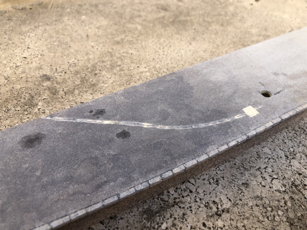

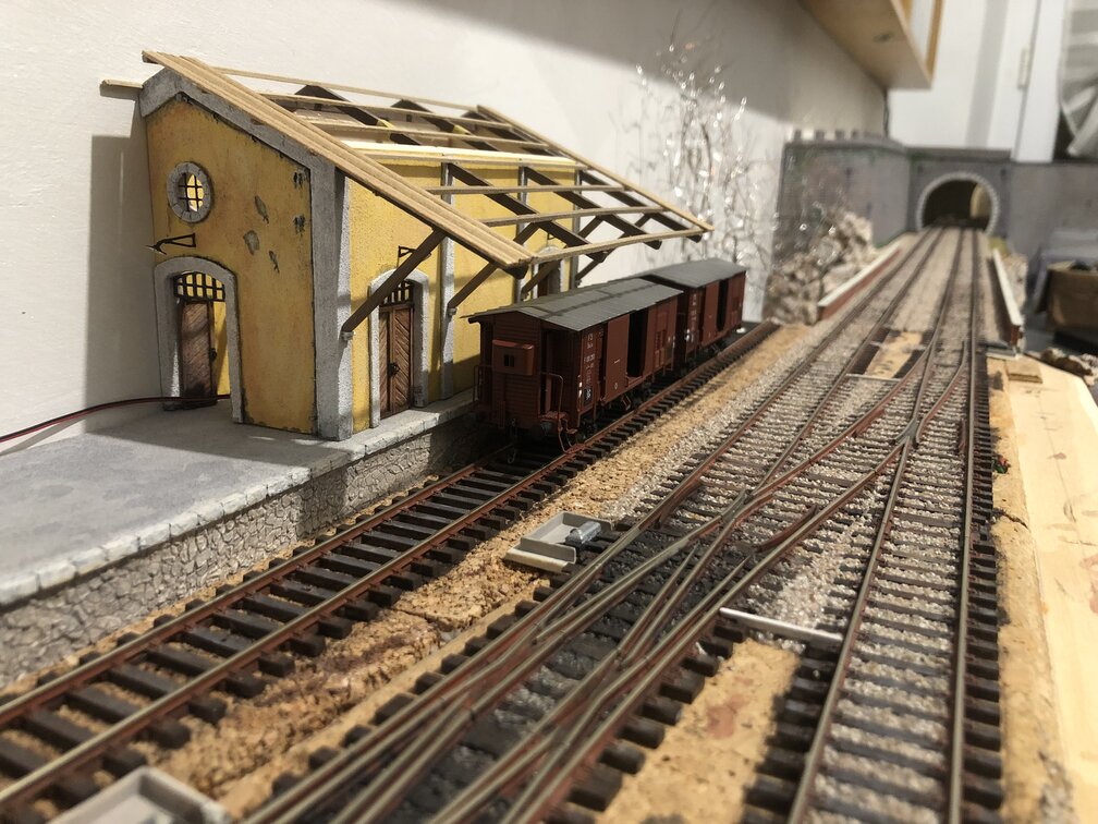

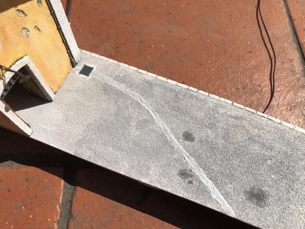

I lavori proseguono e ormai volgono al termine. Mi sono dedicato ancora un pochino al marciapiede dello scalo. Ultimamente ci sono stati problemi elettrici al magazzino, forse i topi si sono mangiati i fili, quindi si è reso necessario portare una nuova linea di corrente. E´stato fatto alla solita maniera. Per fortuna però che almeno il chiusino era nuovo!!!
1.jpg [ 289.01 KiB | Osservato 3939 volte ]
2.jpg [ 294.11 KiB | Osservato 3939 volte ]
3.jpg [ 298.91 KiB | Osservato 3939 volte ]

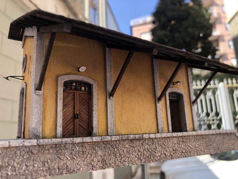

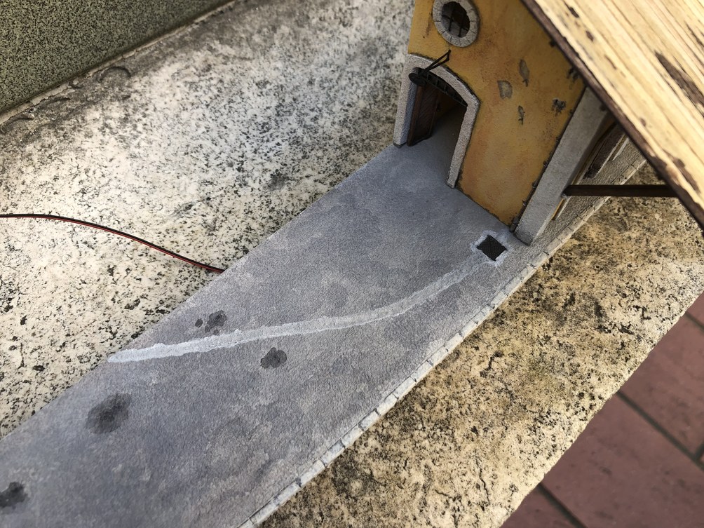

Per rendere più realistica la chiusura dello scavo, ho inciso veramente nel marciapiede lo sterro. Ovviamente non profondo come quelli veri, giusto per posizionare a filo il bellissimo chiusino di Progetto Modellismo.
4.jpg [ 260.01 KiB | Osservato 3939 volte ]
Poi è stato richiuso tutto, come visto nelle foto precedenti con una pastella di vinavil, colore e la solita sabbietta finissima di Noch che utilizzo per fare anche gli intonachi.

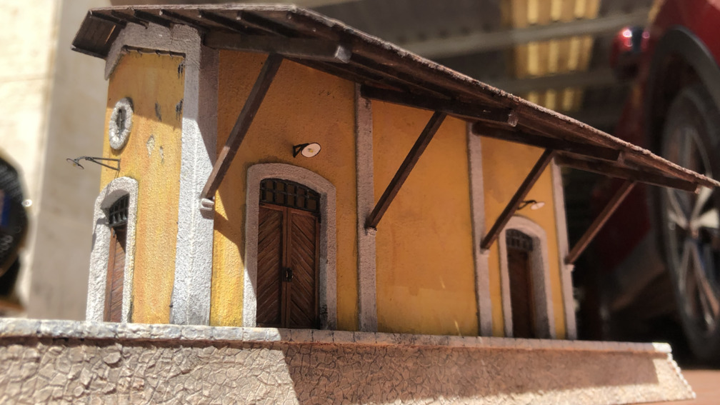

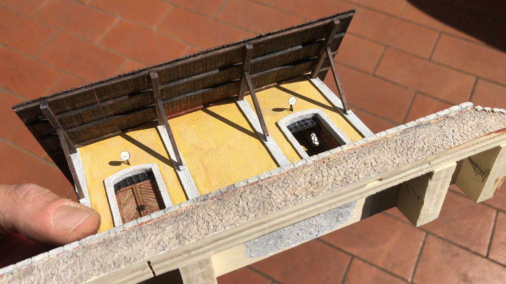

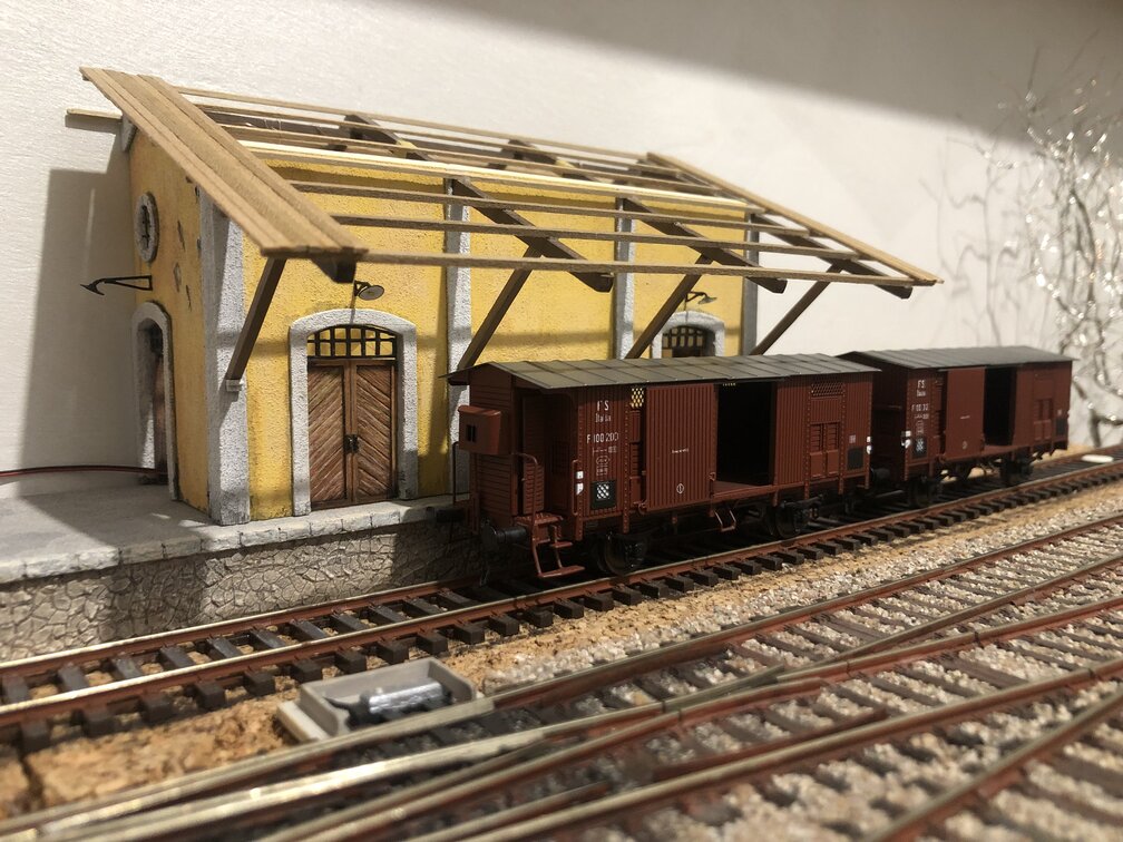

Mentre "il cemento tirava", è stato posato tutto il tavolato del sottotetto. Nella parte inferiore, il tavolato è stato invecchiato con diversi lavaggi di diversi colori, per poi passare un pochino di grigio chiaro per illuminarlo un pò. Lo so, tanto lavoro che difficilmente si noterà, ma mi è piaciuto farlo, con la consapevolezza che è stata realizzata una cosa che è molto, molto simile al reale.
Alcune foto :
5.jpg [ 202.05 KiB | Osservato 3939 volte ]
6.jpg [ 244.52 KiB | Osservato 3939 volte ]
7.jpg [ 210.81 KiB | Osservato 3939 volte ]
8.jpg [ 223.11 KiB | Osservato 3939 volte ]
9.jpg [ 170.39 KiB | Osservato 3939 volte ]
10.jpg [ 189.64 KiB | Osservato 3939 volte ]

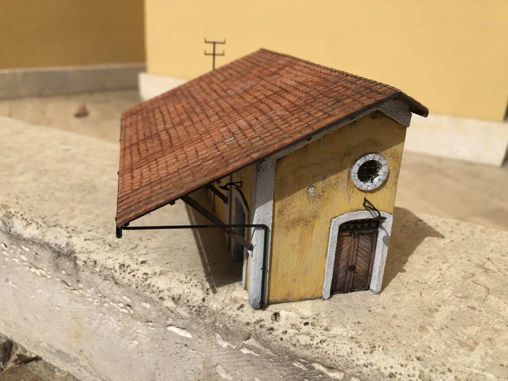

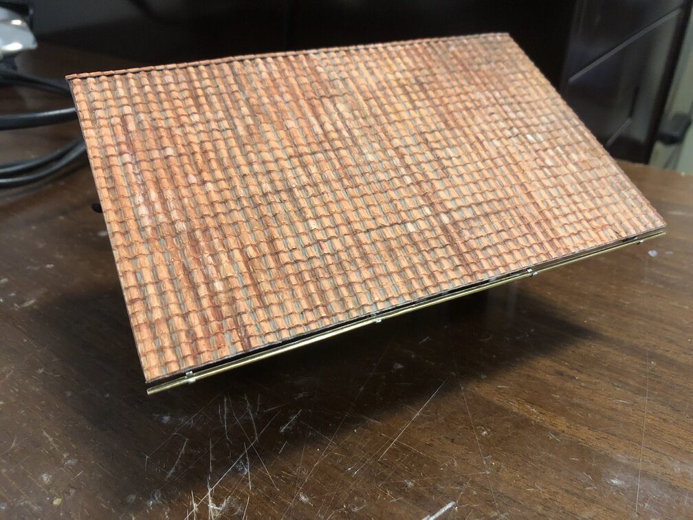

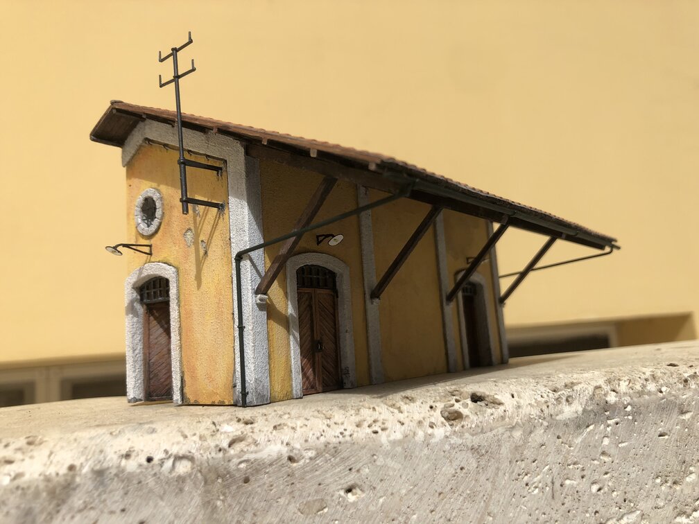

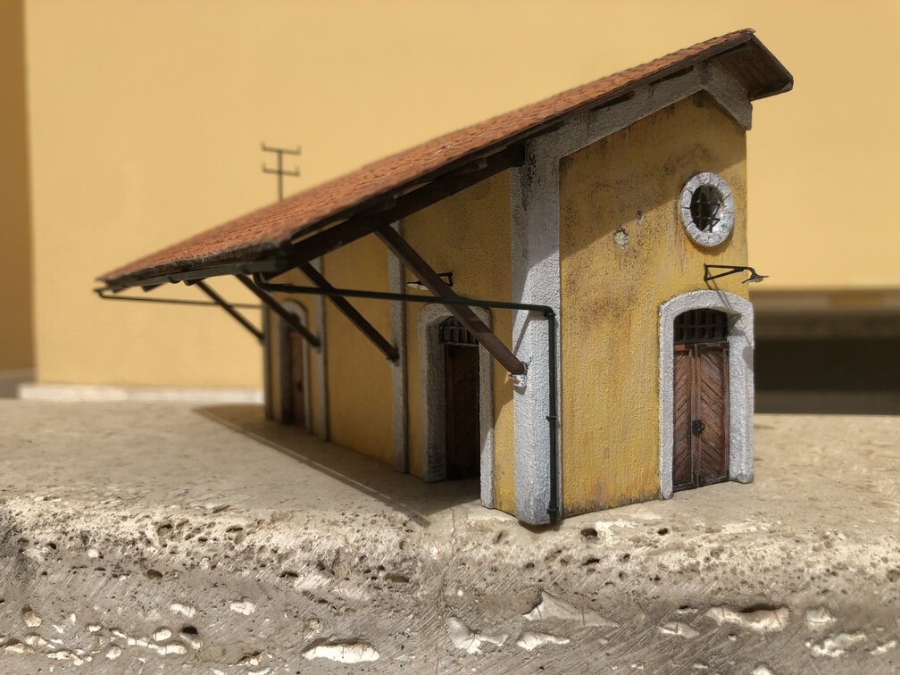

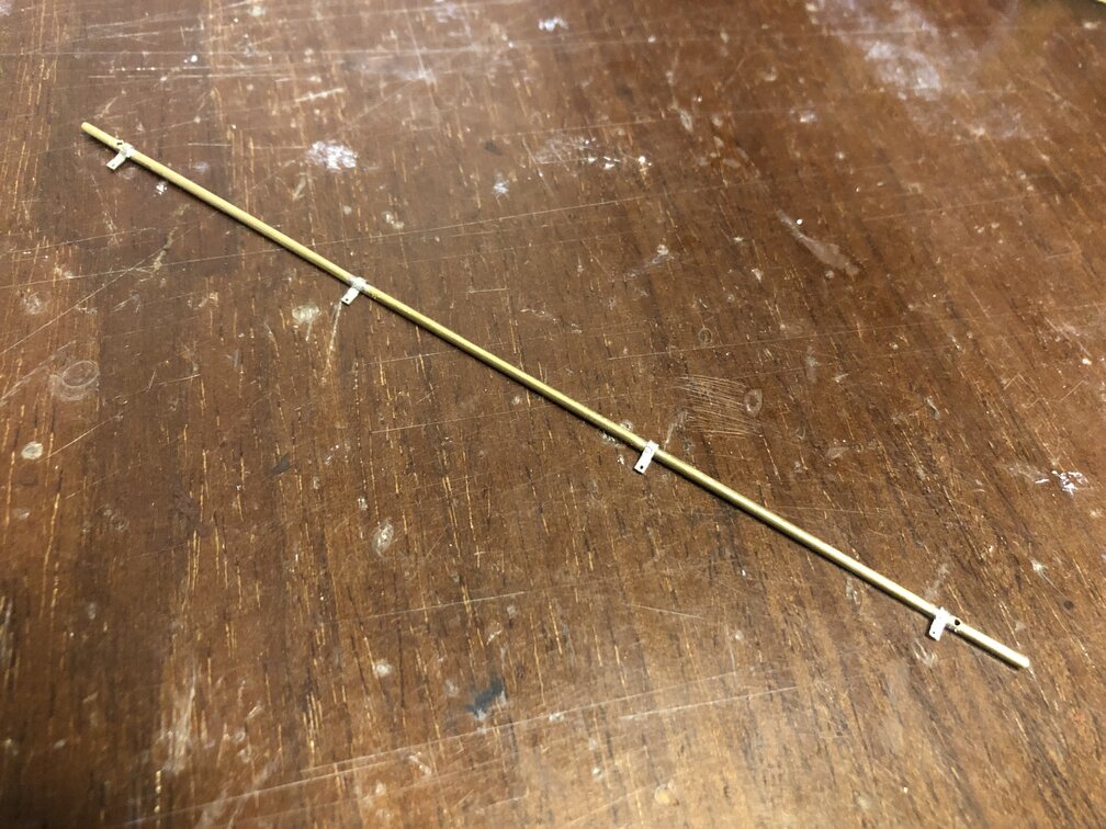

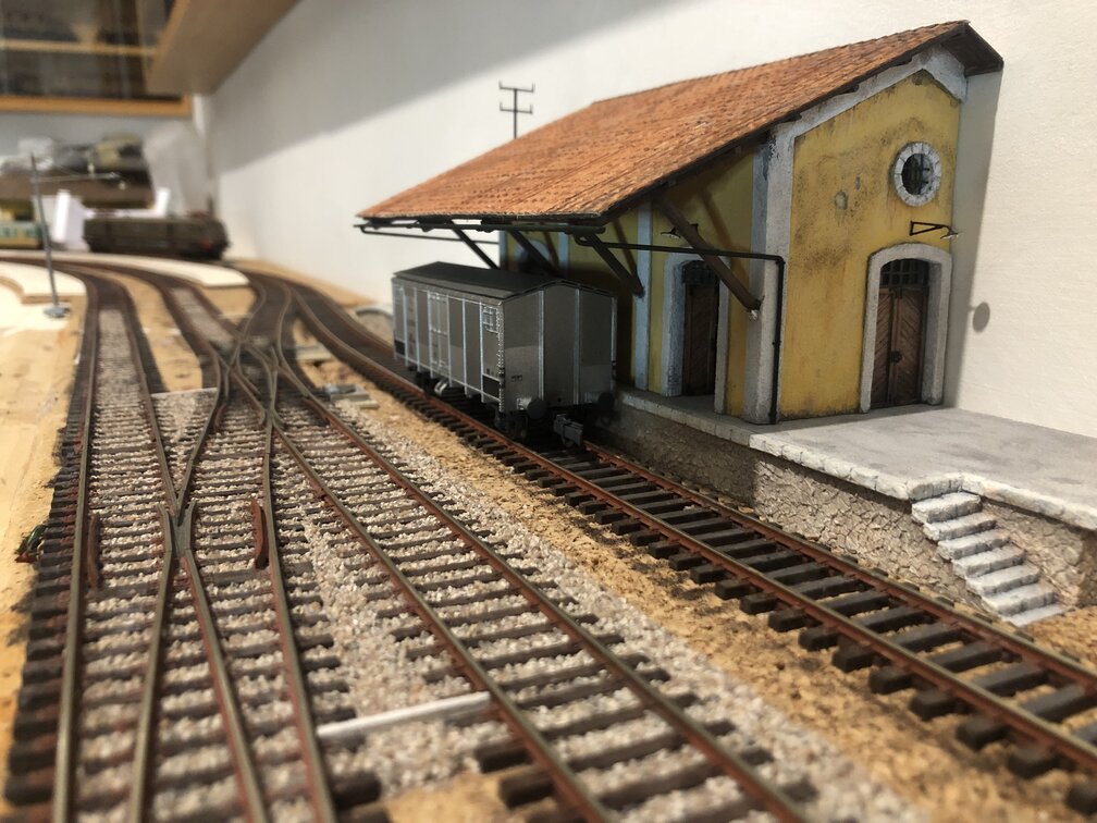

I lavori continuano. Realizzata la grondaia tagliando un tubo di ottone da 1,5 mm a cui sono state saldate le 4 staffe di supporto realizzate con avanzi di fotoincisione.
D38A6170-6D54-4B0F-88CF-1A20FCB03FC7.jpeg [ 188.83 KiB | Osservato 3552 volte ]
Nel frattempo ho posato anche le tegole, un foglio adesivo della nuch. Ho dato una sporcata al tetto. La grondaia nella sua posizione.
05CDAFCE-988B-4039-B396-1AF5853634F9.jpeg [ 179.74 KiB | Osservato 3552 volte ]

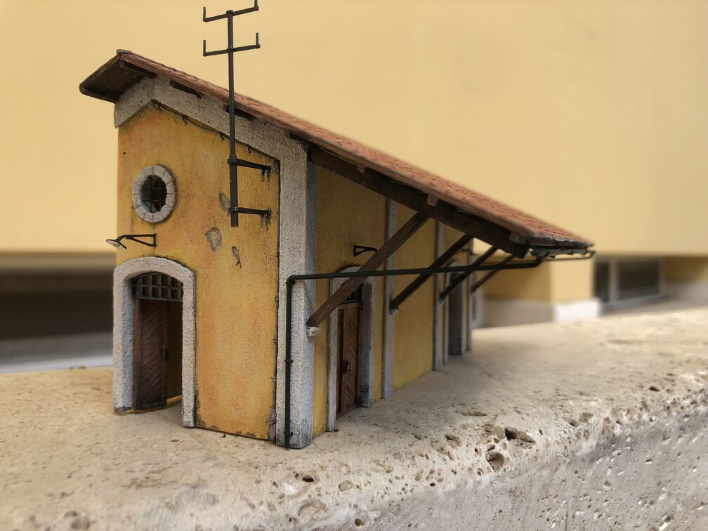

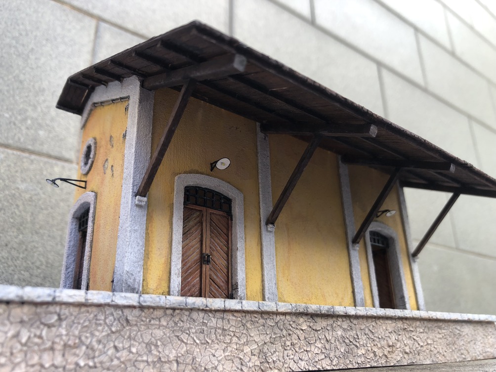

Realizzati gli scoli della grondaia con tondino di ottone, è stato tutto verniciato e montato.
Di seguito alcune foto del magazzino terminato.
90086286-86A5-46D5-90D0-37C885D22DB1.jpeg [ 123.47 KiB | Osservato 3549 volte ]
26F7632C-0072-49AD-807A-85CCB09FB2C4.jpeg [ 127.96 KiB | Osservato 3549 volte ]
A8065E07-5962-4840-9004-98B7E4A99D3B.jpeg [ 149.18 KiB | Osservato 3549 volte ]
B34E46C2-1E8F-4D0F-A282-48498A7FA736.jpeg [ 150.63 KiB | Osservato 3549 volte ]
9B7936DC-BD24-44F7-89DC-0BF45C6B0348.jpeg [ 166.77 KiB | Osservato 3549 volte ]

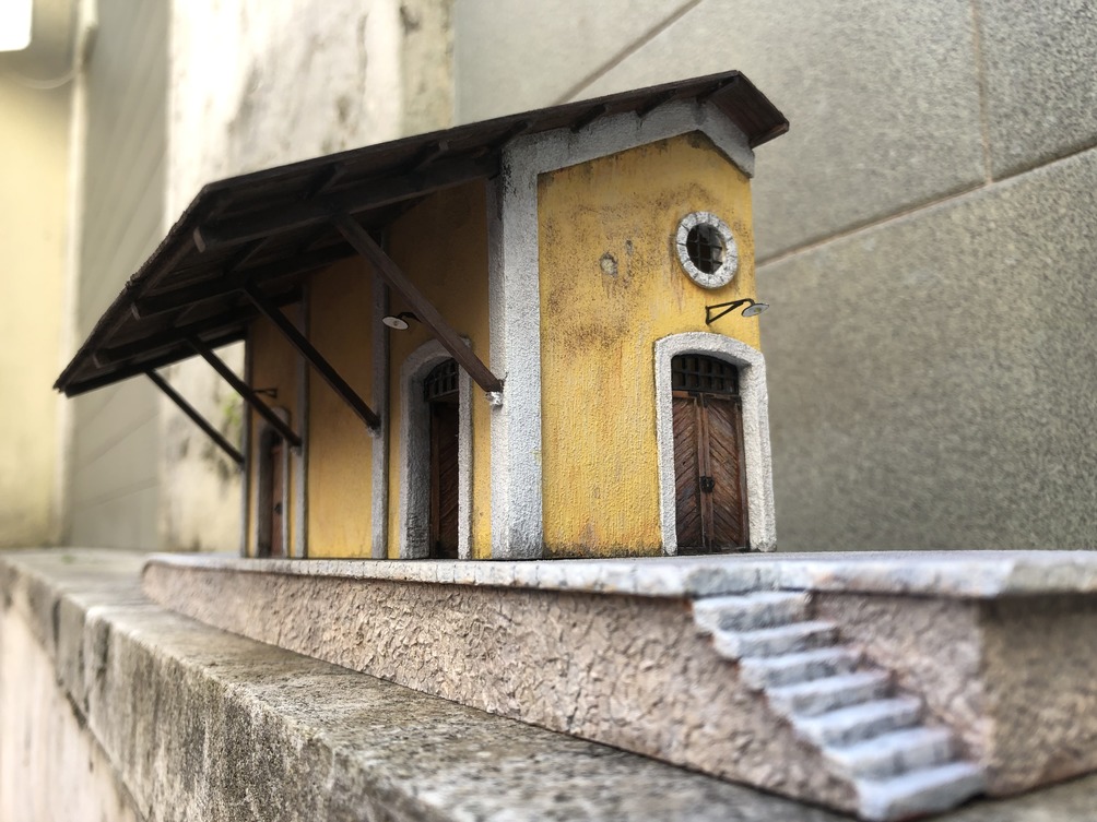

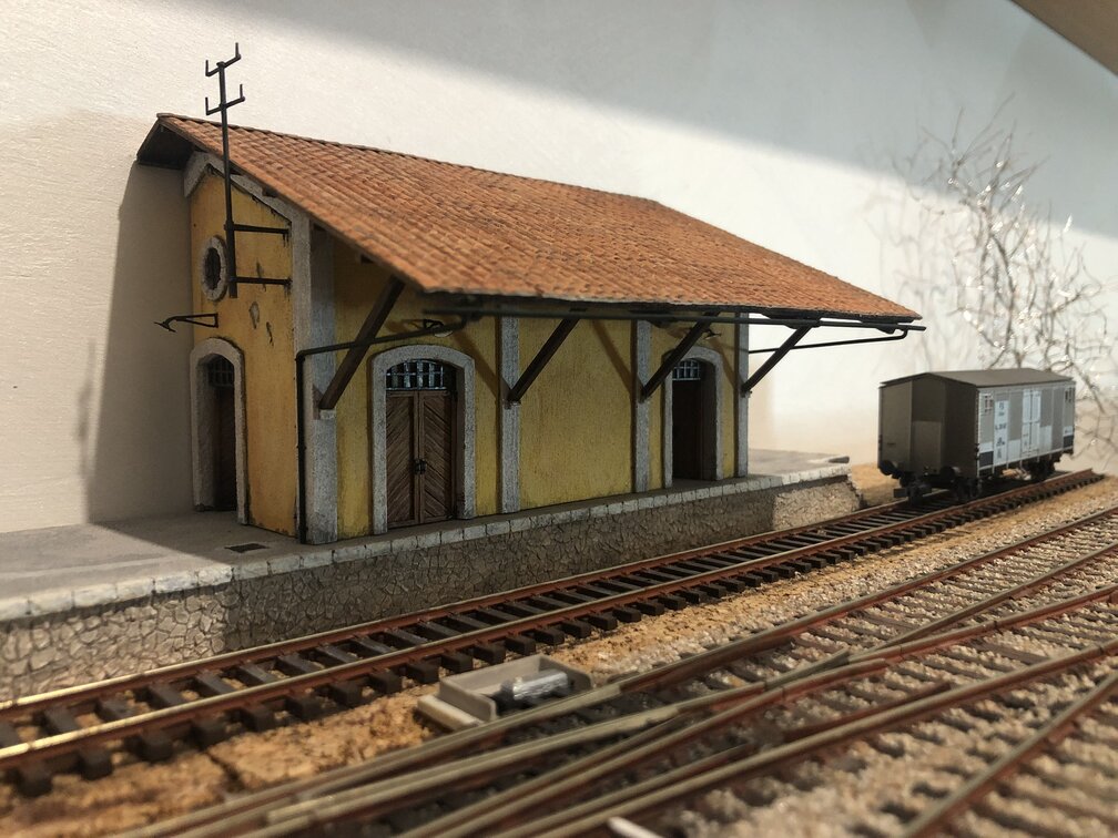

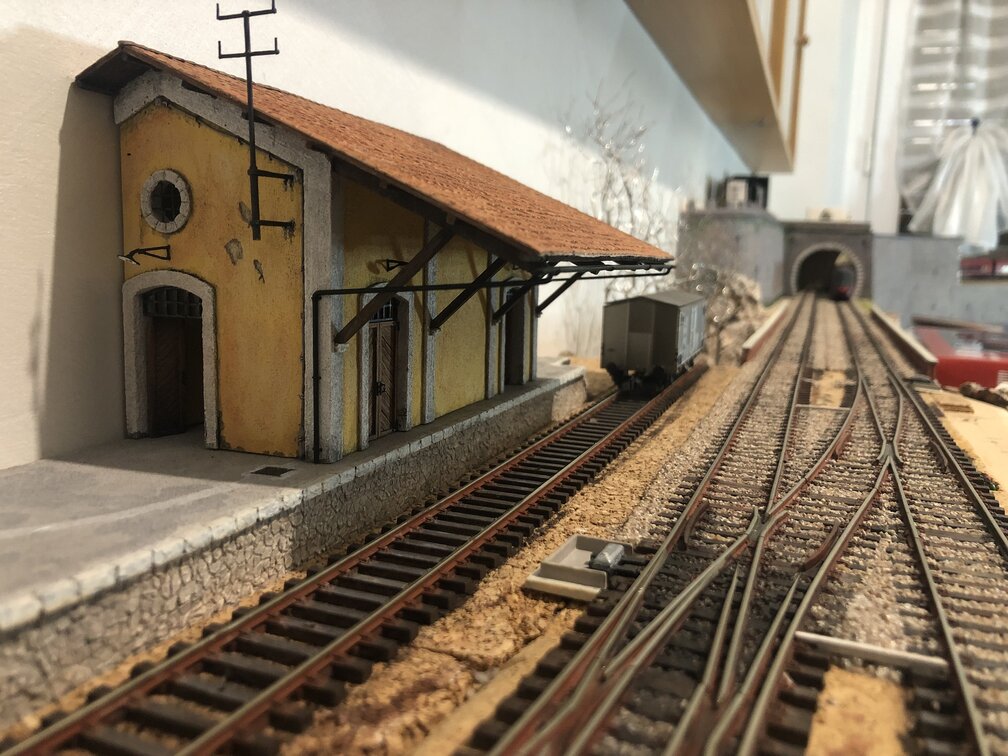

Ed eccolo qui nella sua posizione.
C5EBB3E0-7493-4273-8640-1CE9ED0A3154.jpeg [ 171.09 KiB | Osservato 3450 volte ]
866D986E-4283-4F23-A2F6-8EC213D922D1.jpeg [ 174.84 KiB | Osservato 3450 volte ]
1B535D5B-ACAB-4EEB-A6DF-F9A7E398A0E2.jpeg [ 179.62 KiB | Osservato 3450 volte ]

La grondaia è fantastica, quindi hai sezionato un tubo in ottone con il disco da taglio?
Domanda tecnico-storica. I tubi di scarico della grondaia sono corretti? Non interferiscono con la sagoma limite?
Ho provato a cercare foto su internet e in molti casi non li vedo. Solo in alcune ho trovato questa situazione, ma mi sembra sempre che siano stati installati dopo aver tolto il binario a servizio del magazzino.
Esattamente, è stata una cosa pallosissima ma secondo me ne è valsa la pena.
Io mi sono ispirato a diverse foto raccolte. I tubi di scarico sono quasi orizzontali, quindi fuori dalla sagoma limite. Alla tua seconda affermazione non so rispondere!

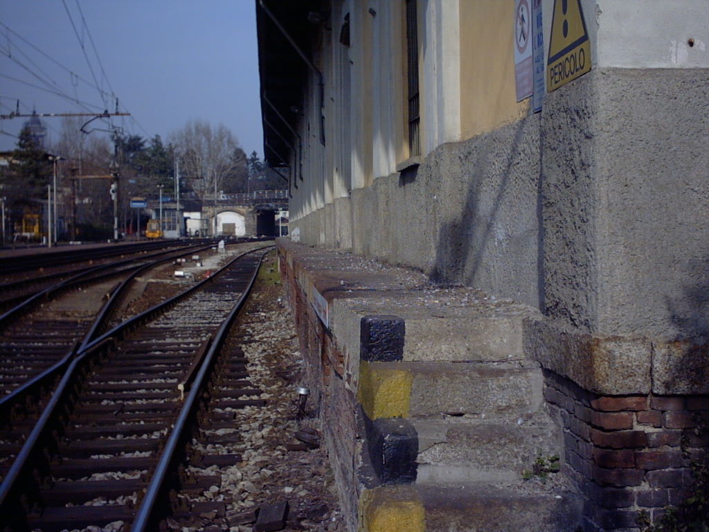

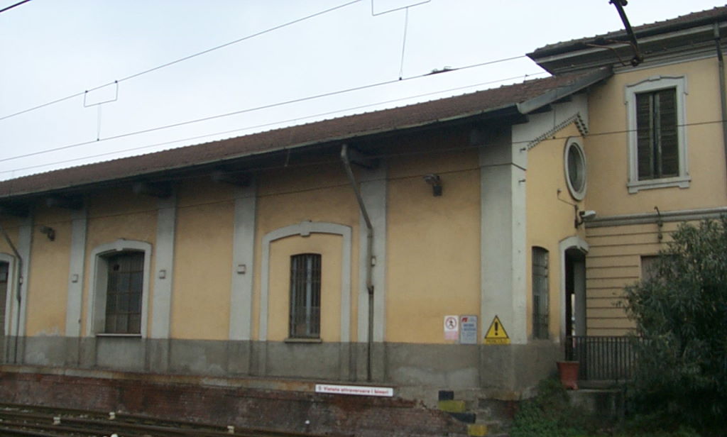

Non sempre ... ecco il magazzino merci della stazione di Monza nel 2003
090103_sottopasso16.jpg [ 72.73 KiB | Osservato 3066 volte ]
090103_sottopasso22.jpg [ 145.77 KiB | Osservato 3066 volte ]
il binario di carico e/o scarico veniva utilizzato ancora e i pluviali ci sono ....
C'è da notare, ad onor del vero, che la gronda del tetto è meno sporgente rispetto agli usuali disegni tecnici FS per edifici di questo genere, ma così credo sia sempre stata così ...
estevan0000 ha scritto:
Io mi sono ispirato a diverse foto raccolte. I tubi di scarico sono quasi orizzontali, quindi fuori dalla sagoma limite. ....
Trattandosi di smaltire acqua piovana basta la pendenza minima del 2÷3% e non si hanno problemi

Piuttosto riguardo il magazzino, sarà il caso di fare le bande antinfortunistiche sugli spigoli?
Forse troppo moderne x gli anni 80’?
