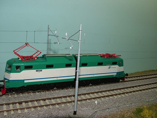

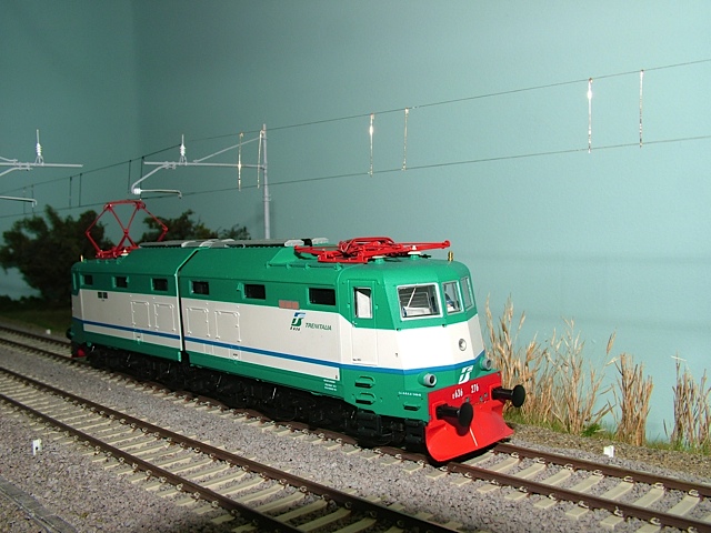

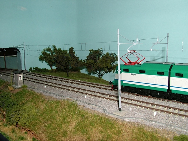

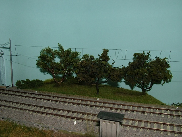

Finalmente oggi ho ricominciato a lavorare ai moduli e mi sono dedicato ad un lavoro di estrema pazienza e calma: la catenaria.
Avevo già deciso di farla solo estetica ispirato "dall'elasticatenaria" utilizzata sul plastico di Botti e pubblicata su TT e TTm qualche tempo fa.
Questo è quello che ho fatto (per la prima volta) in un paio di ore, la campata di sinistra e stata colorata in nero opaco, quella di destra no:

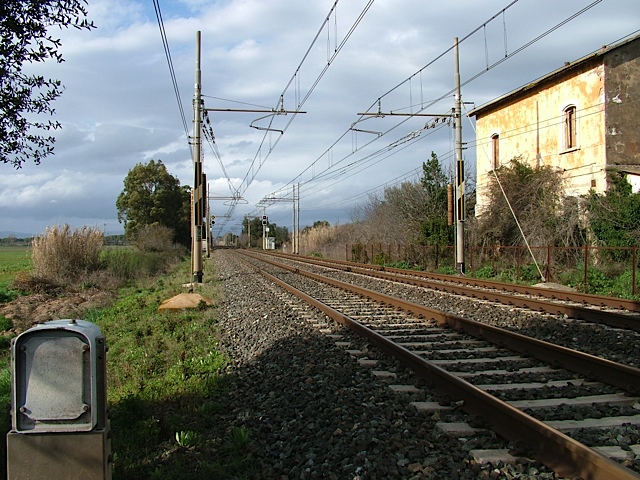

Questa è quella vera!

Ho solo fatto due campate di prova, che sicuramente rifarò,
per vedere il risultato. La cosa più difficile è piegare a gancio i pendini
fatti con il filo di bronzo fosforoso!
Se penso che ci sono 16 pendini a campata ed in totale sono
24 campate..........fanno 384!! :shock:
Devo inventare un modo per snellire il lavoro.......!!

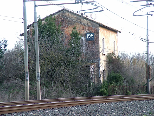

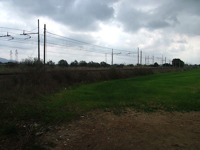

Questo sarà il soggetto: casello, sezionamento linea aerea e segnalamento in meno di 200 metri!!

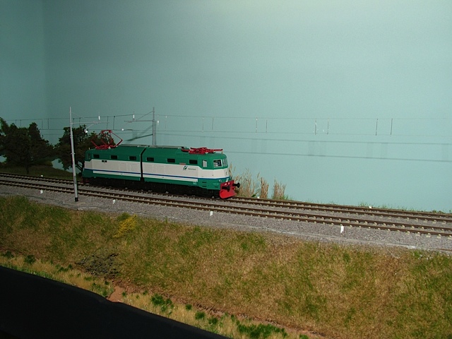

Come detto precedentemente mi sono messo a lavorare alla linea aerea.
Oltre all'elasticatenaria mi aveva molto incuriosito il filo in bronzo fosforoso da 0,2 mm usato sul bellissimo plastico trifase del Gruppo E431.
Così ieri pomeriggio, bello carico, mi sono messo a lavoro ed ho realizzato la linea aerea con due conduttori come nella realtà e poi ho tesato il tutto leggermente utilizzando le due sponde ai capi dei moduli.
Per ora non ho usato molle ma spessorato i due supporti in legno a cui ho fissato sia il filo che due rotaie sagomate per "dare l'invito" ai pantografi.
Per capire meglio il risultato, ancora comunque mancante della fune portante e dei pendini, ho fatto un filmatino.
Scusate per la non eccelsa qualità: http://youtu.be/zntkF4FmLaw
