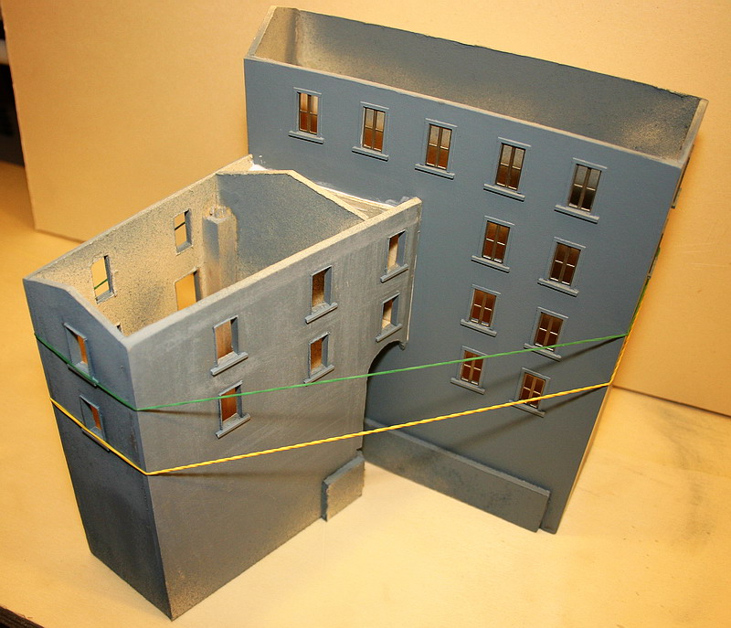

Ciao! Marcello, se col cartoncino ti ci applichi non potranno che venirne fuori dei capolavori!
Anch'io mi sono dilettato con il cartone, in questo caso uno particolare chiamato "pasta di legno"

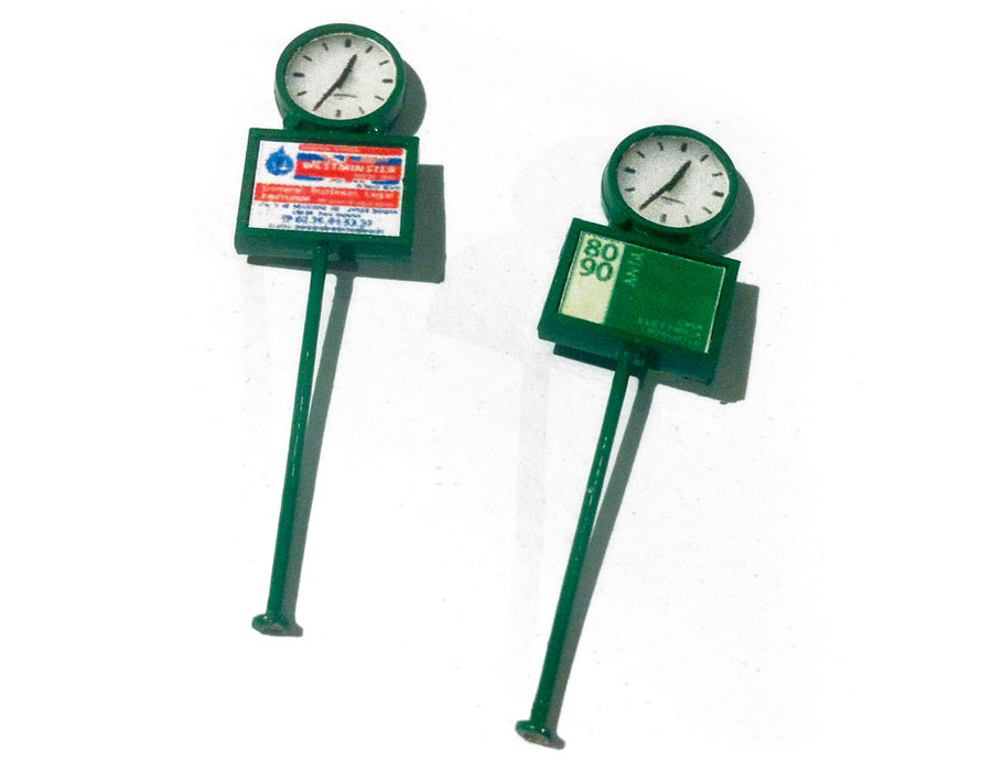

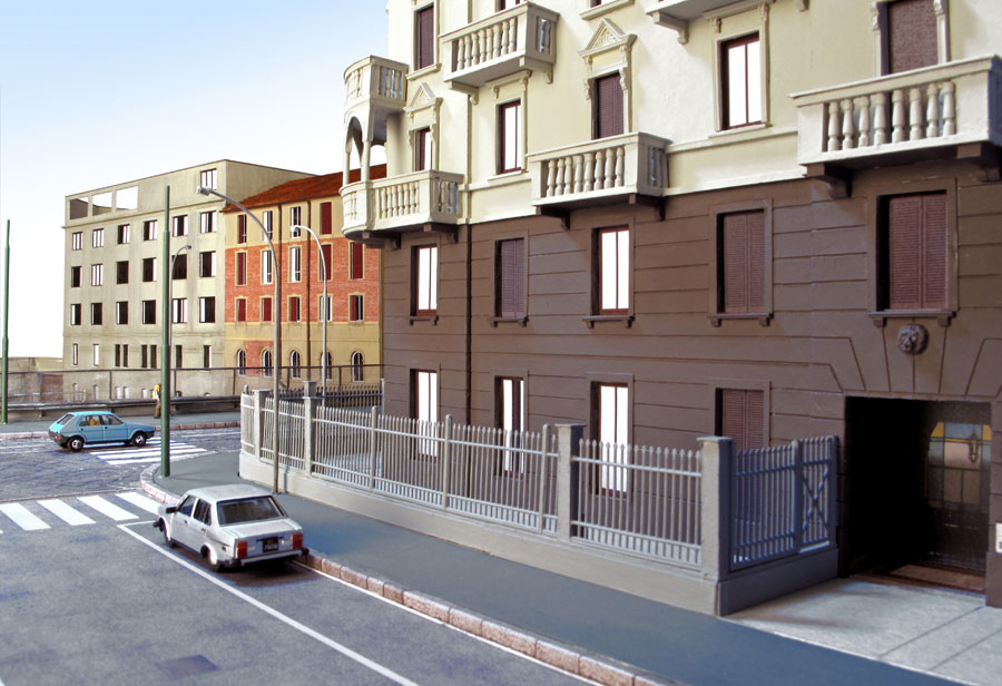

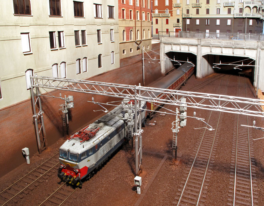

Grazie a tutti per il supporto! La pausa estiva è quasi finita :( Pian piano riprendono anche i lavori sul plastico.
Per ora... ora elettrica :mrgreen:, cancellate e accessori stradali...

Io non ci credo, non può essere finto!

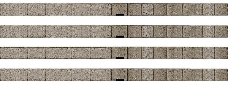

Ciao, volevo porre questa domanda: come hai fatto a riprodurre il cordolo dei marciapiedi?, al vero infatti hanno un colore particolare, quasi a puntini, generato dallo sporco che si annida negli anfratti del travertino, sono anni che mi chiedo come fare.
Poi che dire? Davanti alla migliore riproduzione di ambiente urbano mai vista su un plastico di stile italiano, e con quasi tutto autocostruito, sono senza parole.

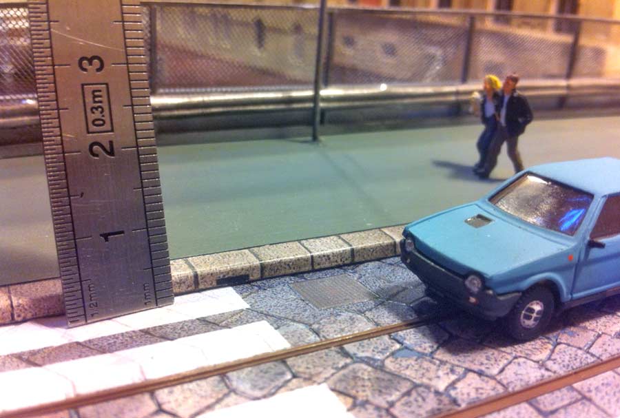

Sempre di piu',visto che ci sei puoi dirmi l'altezza del marciapiede,mi sa che nel mio plastico mi tocca rialzare la strada,mi sono venuti troppo alti :roll: :roll: :roll: :roll: grazie saluti.
Il metodo è molto semplice: il computer. Ho preso uno screenshot da Google Street View dove si vede bene un cordolo, poi con Photoshop ho creato una specie di texturina da stampare.
Il marciapiede è alto poco meno di 3mm (l'altezza del foglio di foamboard + il cartoncino Fabriano dipinto di grigio). Il cordolo l'ho piegato appoggiando la base sul pavè e piegandolo con le dita facendogli seguire la forma del marciapiede.
marciapiede.jpg [ 61.22 KiB | Osservato 10145 volte ]
Tra parentesi credo che un'altezza di 2,3-2,5mm sia ancora meglio... Cavolo, mi sono accorto che ho perso il tergicristallo della Ritmo!!!
