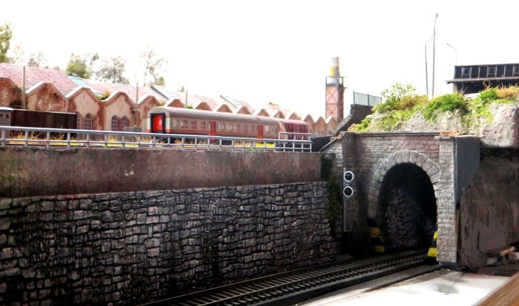

Piccoli lavori su aree verdi intorno al portale Nord e posa segnale in uscita dalla Stazione
Giuseppe

vedo ora il tuo magnifico lavoro, davvero molto accurato, complimenti per le rocce molto realistiche
buon lavoro
Giancarlo

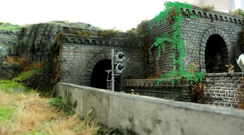

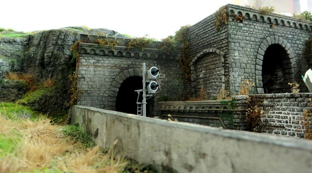

La galleria "incriminata" è questa in basso, il "crimine" sta nell'angolo in quanto c'è pericolo di un crollo imminente :mrgreen:
Come ho avuto modo di scrivere l'angolo non è definito, è evidente, e come già pensato e scritto metterò delle pietre angolari per chiudere lo spigolo o più semplicemente coprirò parte del muro laterale e dello spigolo con della vegetazione che ben si adatta a questo angolo di plastico. A monte è prevista un'ampia zona boschiva.
Ipotesi con edera

Anche su quella precedente vedo il binario leggermente piu' a sinistra (o è effetto ottico?). Centra bene il tutto :wink:
