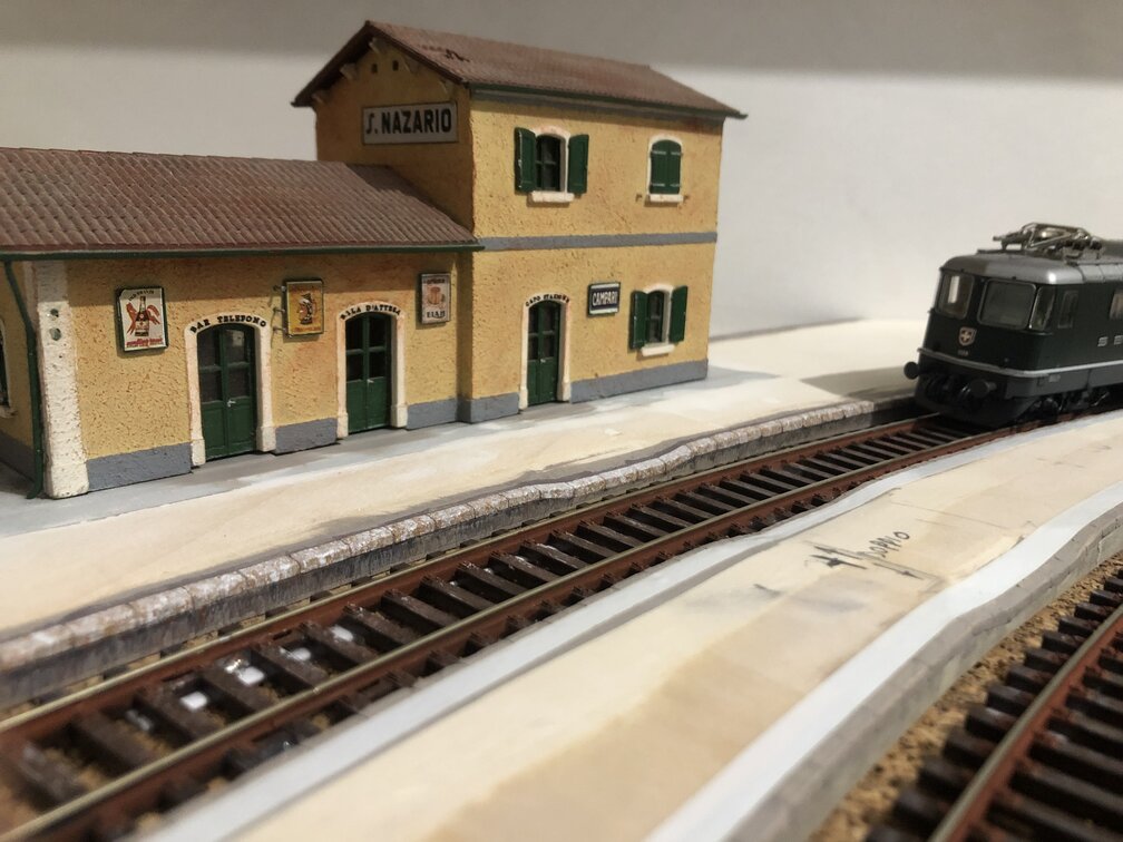

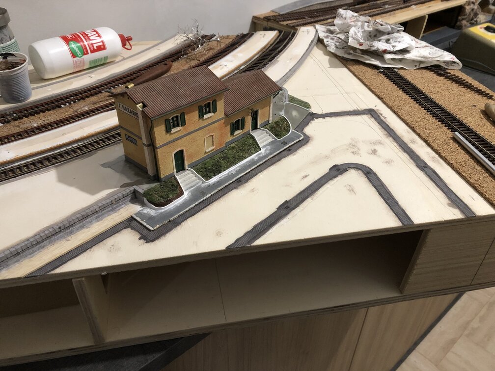

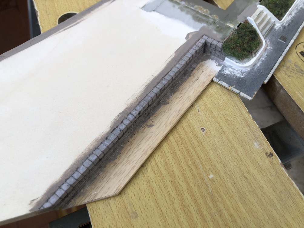

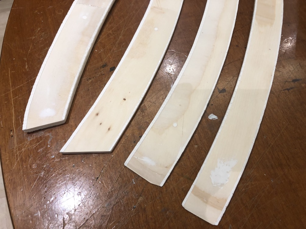

Buongiorno, come avevo detto, adesso è il momento di dedicarsi alla stazione. Ho iniziato con i
marciapiedi precedentemente sagomati per seguire le curve. Ho iniziato a creare utilizzando dello scotch di carta dei cordoli con dello stucco, senza stare a lisciare troppo. Sui lati interni ai binari un cordolo di pietre strette, mentre sui due lati esterni alla stazione, quelli che faranno da margine, un cordolo più largo per un tipo diverso di pietra!
1.jpg [ 287.03 KiB | Osservato 4108 volte ]

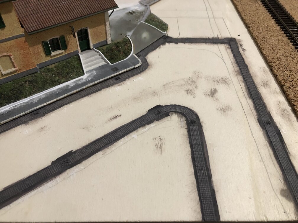

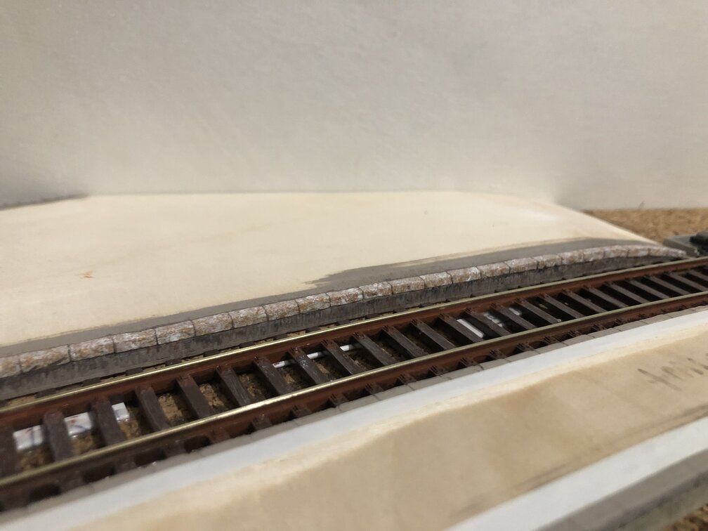

Poi tolto lo scotch ho iniziato l`incisione delle pietre. Lato binari strette e lunghe, mentre per i due lati esterni alla stazione, una forma più quadrata, che riprendeva l´originale marciapiede Rivarossi che fa da base alla stazione.
2.jpg [ 195.9 KiB | Osservato 4108 volte ]

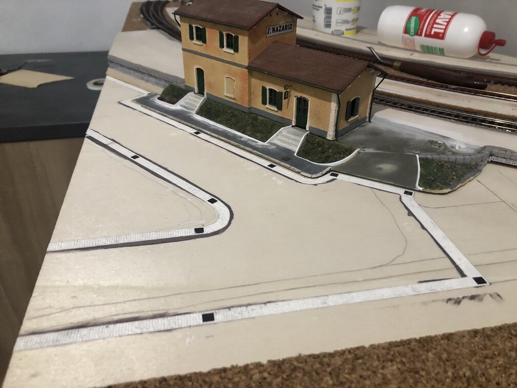

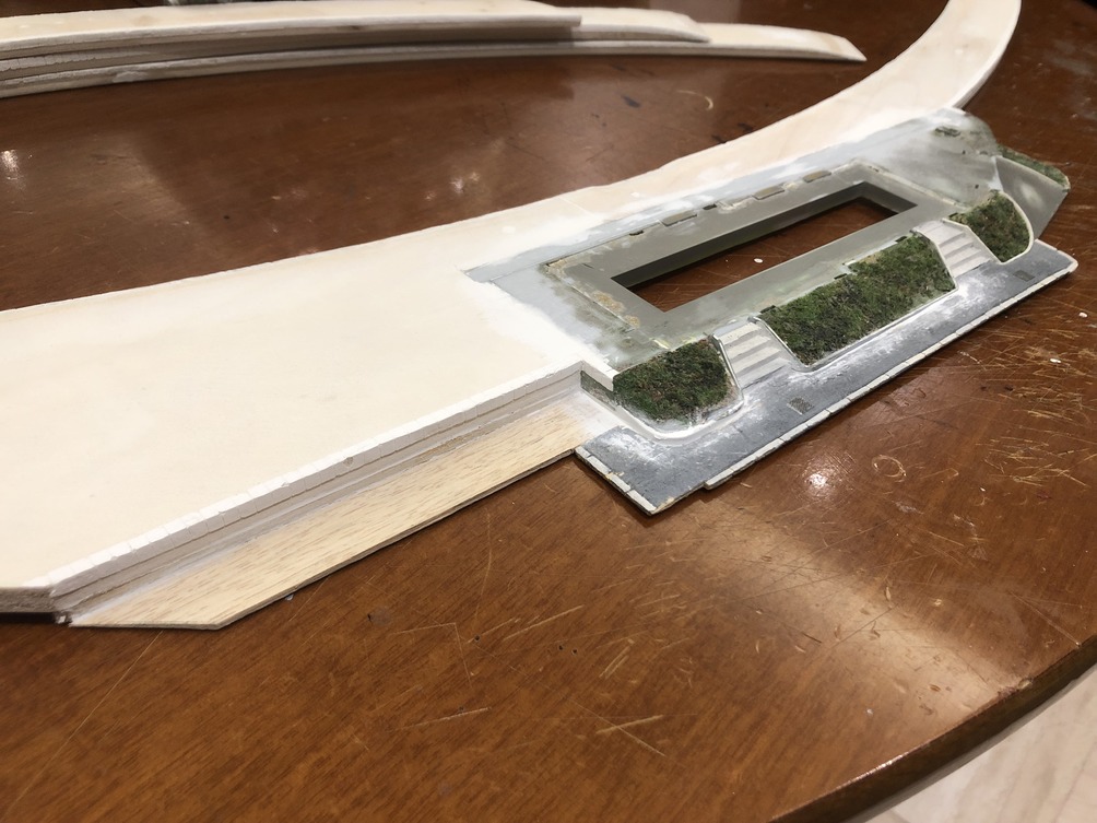

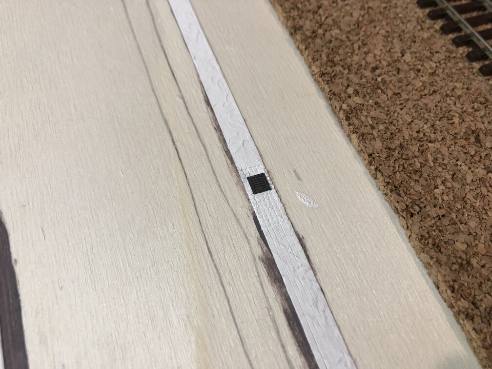

Ho iniziato anche la demolizione, ricostruzione ed adattamento al nuovo impianto, di quello che è il lato B, quindi lato piazzale stradale della stazione. Tutta una parte che poco si vedrà, ma che nelle mia testa comunque doveva essere fatta e che mi serve anche per fare esperimenti.
3.jpg [ 187.3 KiB | Osservato 4108 volte ]

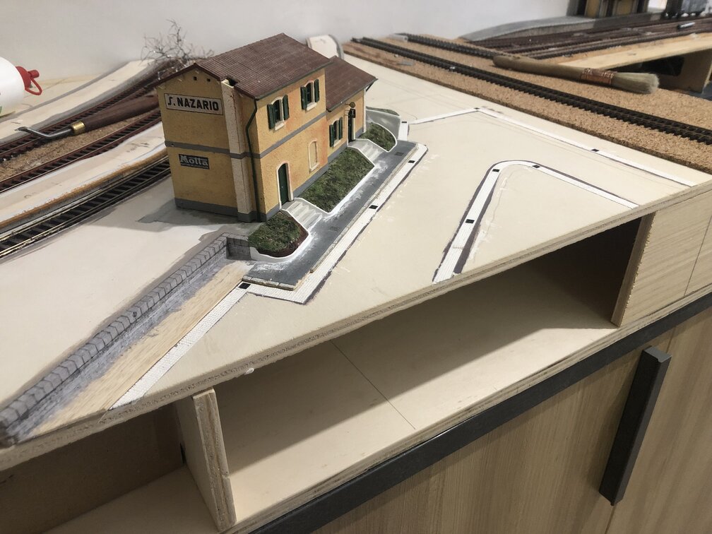

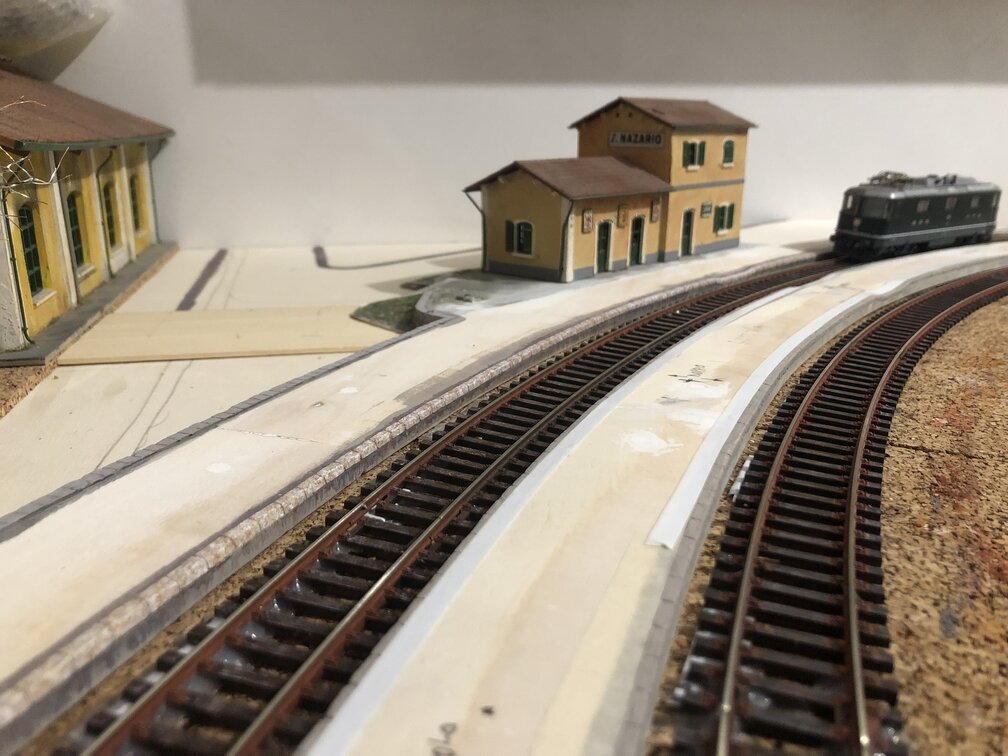

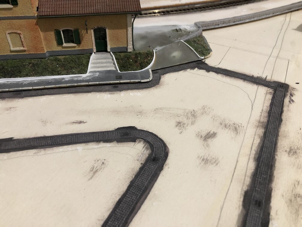

Mascherando le pietre superiori ho cercato di relizzare il muro sottostante come se fosse in cemento armato.
4.jpg [ 184.33 KiB | Osservato 4108 volte ]

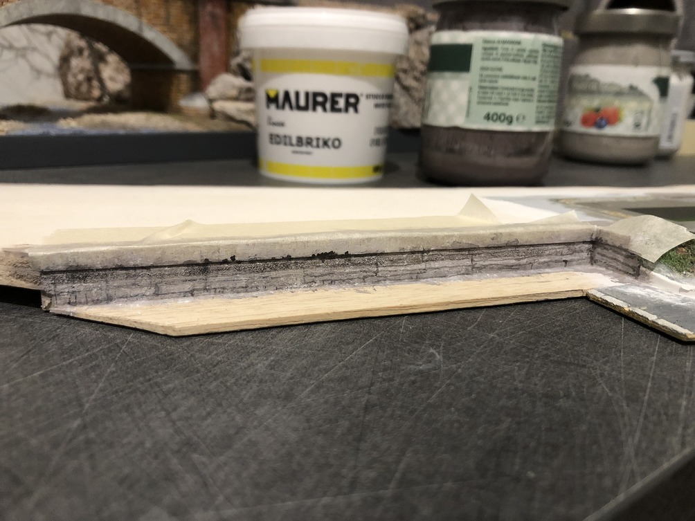

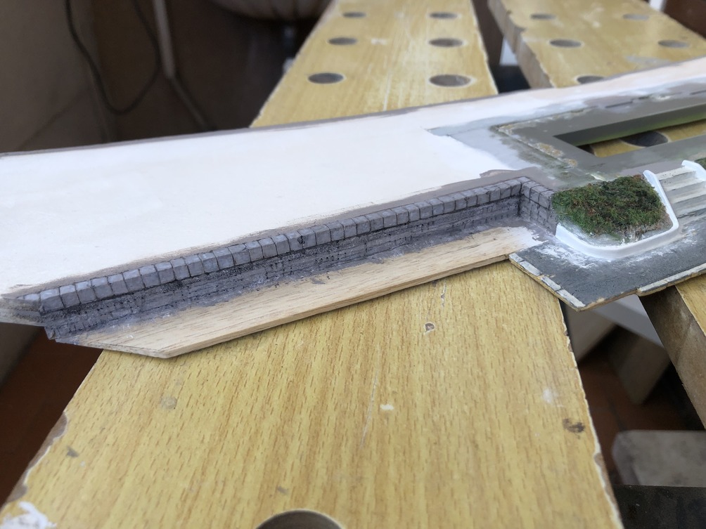

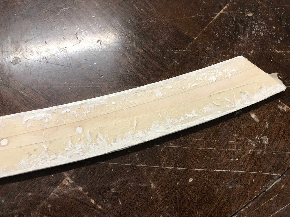

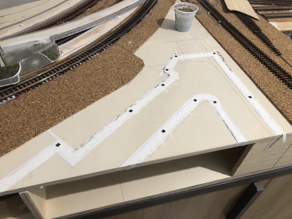

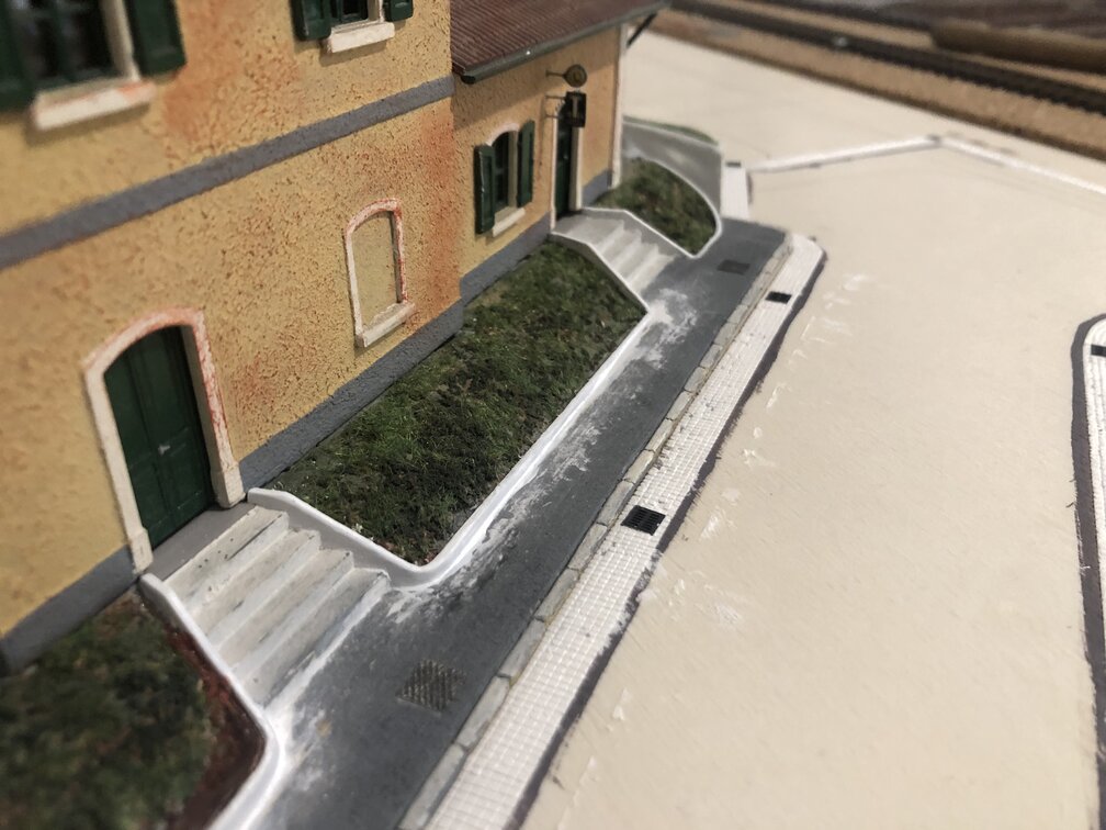

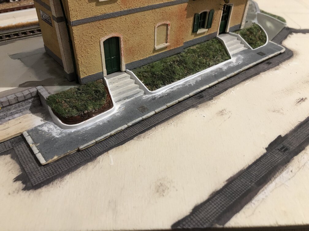

Tolto lo scotch sono state anche trattate le pietre superiori, aggiunto qualche particolare al muro in cemento e fatto un primo invecchiamento.
5.jpg [ 172.08 KiB | Osservato 4108 volte ]
6.jpg [ 189.83 KiB | Osservato 4108 volte ]

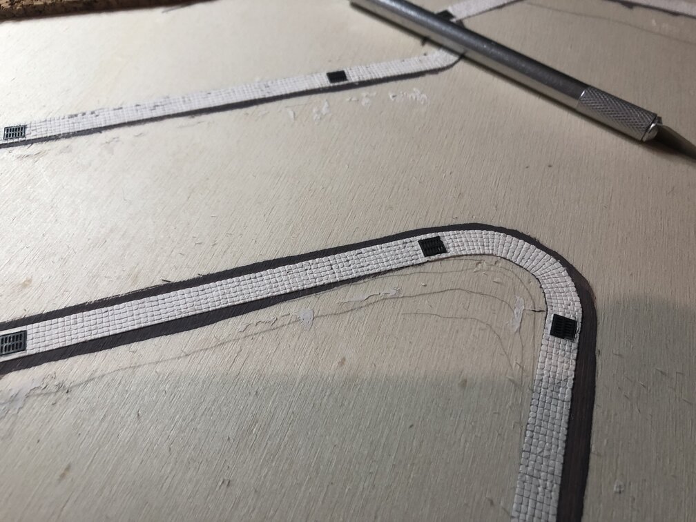

Mentre i marciapiedi asciugano ho iniziato a lavorare anche al piazzale della stazione. Una parte che rimarrà piuttosto nascosta, non in primo piano, ma proprio per questo ho deciso di utilizzarla x alcuni esperimenti.
Il manto stradale sarà contornato dalle classiche strisce laterali di San Pietrini nei quali sono inseriti i tombini di scolo delle acque piovane. Quindi ho mascherato i tratti dove realizzarli, ho sporcato le strisce di colore scuro e posizionato i gli scoli, realizzati in fotoincisione da Progetto Modellismo. A questo punto sfruttando le mascherature ho dato una spalmata di stucco da muro.
4A35A4BE-5495-4E50-A887-CDDC46555F9C.jpeg [ 161.86 KiB | Osservato 3655 volte ]
Rimosse le mascherature ho iniziato le incisioni dei San Pietrini. Di seguito il particolare intorno ad un chiusino di scolo
80CD9C36-8AEF-4F74-9B6D-909D4CC46745.jpeg [ 147.97 KiB | Osservato 3655 volte ]

Finito di incidere tutti i San Pietrini dopo più di 15 ore. Una faticaccia, ma il risultato mi sembra buono.
7A27350D-27B2-4ACB-9756-504609225A2A.jpeg [ 126.57 KiB | Osservato 3651 volte ]
B2775A33-2C15-499E-BB58-CC1A997A968B.jpeg [ 144.42 KiB | Osservato 3651 volte ]
383A5479-04F4-4482-AB36-599D875F7210.jpeg [ 148.74 KiB | Osservato 3651 volte ]
7F5C9F8D-3D45-4845-92F2-C606EC5372E5.jpeg [ 131.35 KiB | Osservato 3651 volte ]
E15C9EE0-BED0-48AF-AF65-CE717135A4CE.jpeg [ 121.09 KiB | Osservato 3651 volte ]

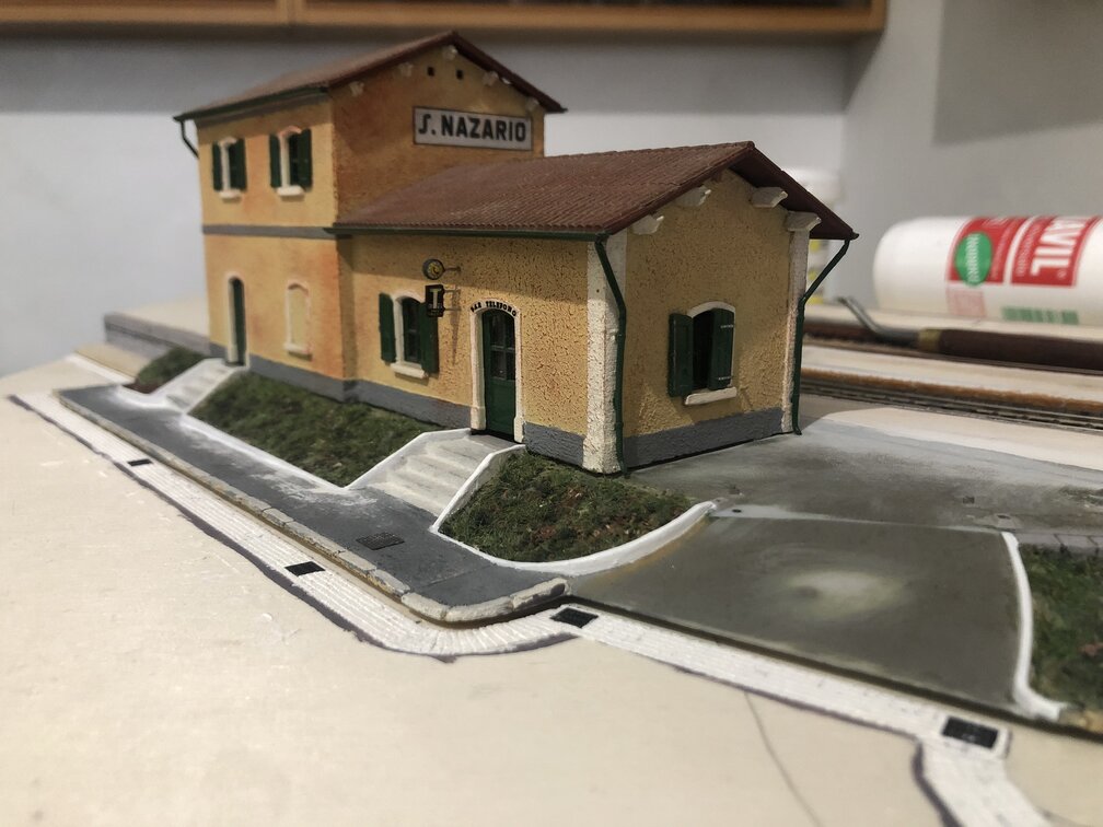

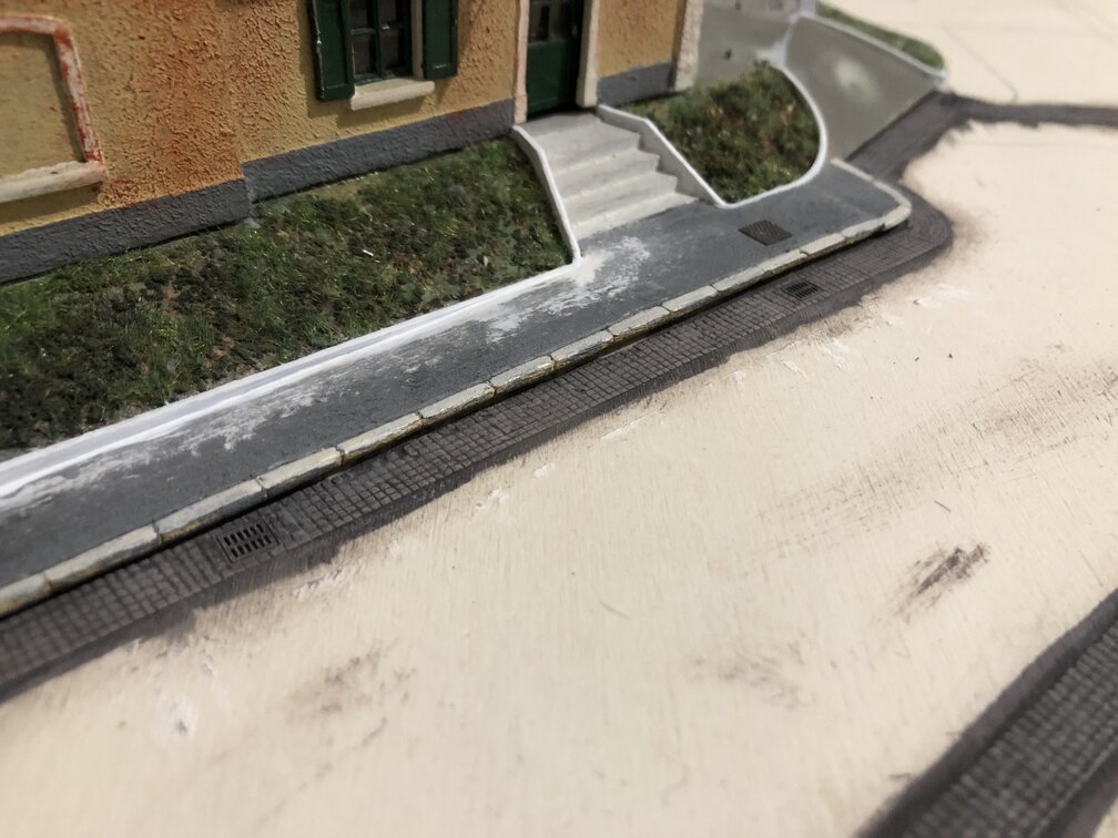

Buona sera, dunque verniciatura dei sampietrini realizzata. Ho giocato con vari toni di grigio e il risultato mi sembra ottimale. Come dice un amico : “ Io bravo”.
Eventuali ulteriori lavaggi dopo la posa del manto stradale!!!
15A92F4B-1D59-4804-9E8D-05B555C06F23.jpeg [ 167.44 KiB | Osservato 3102 volte ]
4C728C75-0CF4-46B1-803F-B5B6E405E281.jpeg [ 147.88 KiB | Osservato 3102 volte ]
AC86C263-E008-4663-9E48-DA39D2072F26.jpeg [ 134.23 KiB | Osservato 3102 volte ]
CE86CAEA-F4C0-42E0-8785-CE635D93DF69.jpeg [ 159.23 KiB | Osservato 2985 volte ]
9EDFD896-ABE6-45D2-8284-989D21560E7F.jpeg [ 132.33 KiB | Osservato 3102 volte ]

Te l' hanno criptata i russi, la penultima foto?
