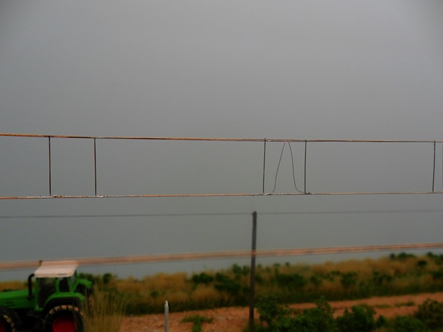

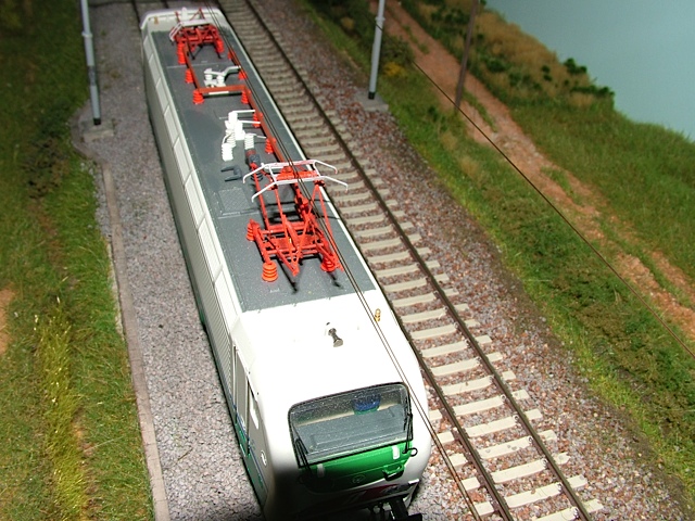

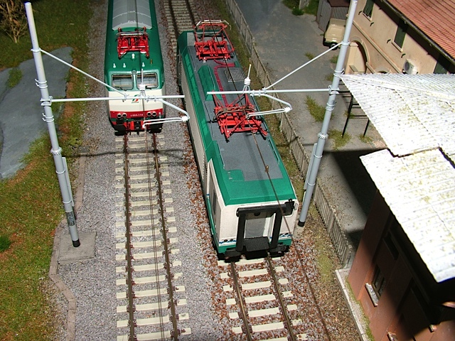

Tre scatti in macro per evidenziare il dettaglio del doppio filo.
A breve la fune portante con i pendini.

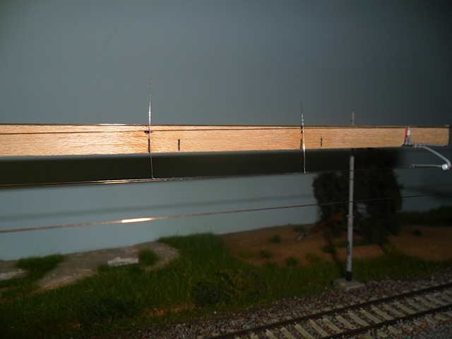

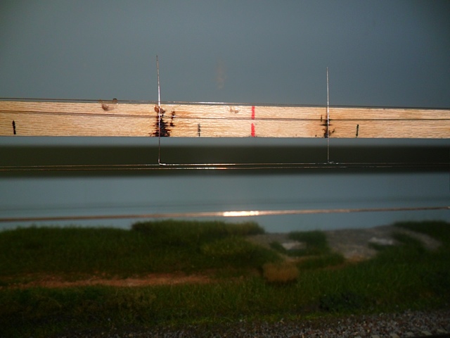

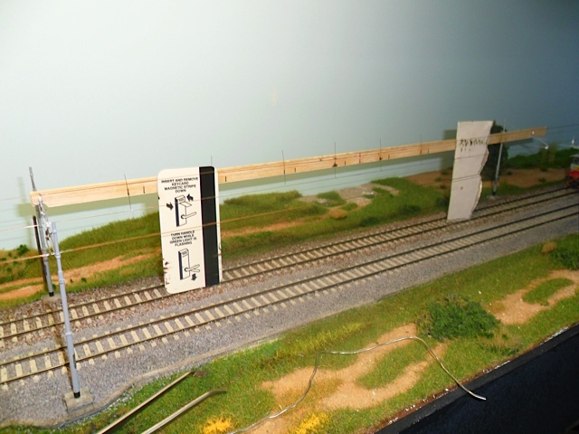

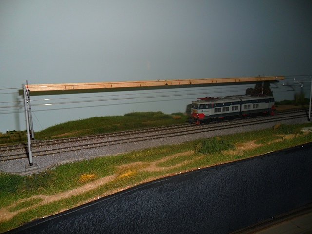

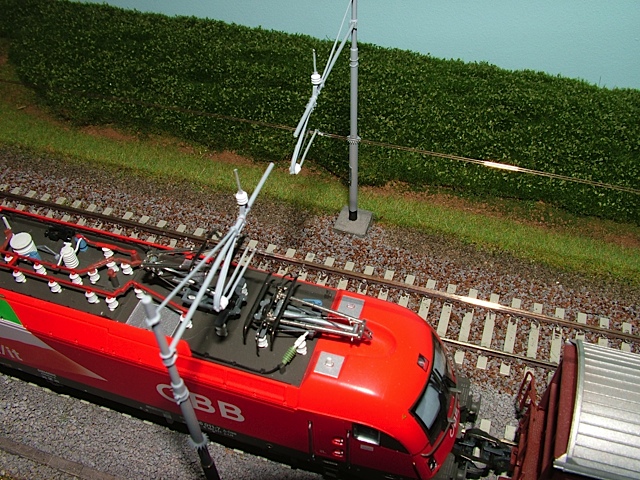

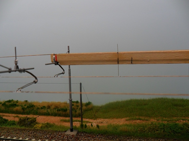

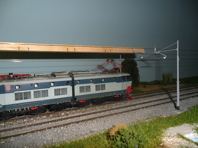

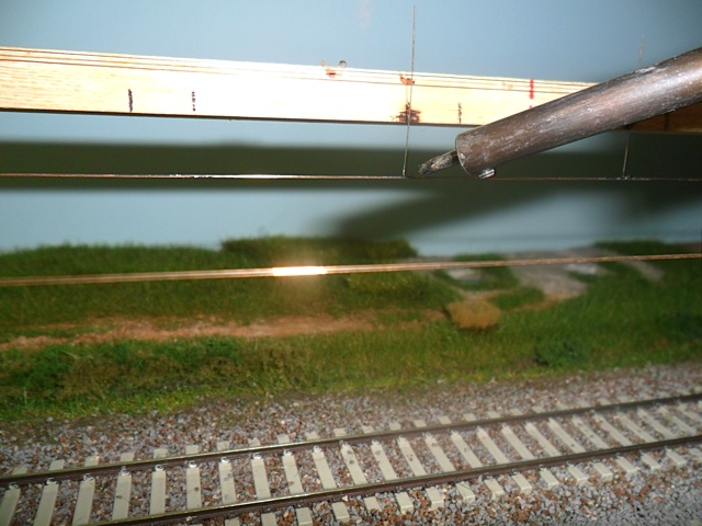

Ho preparato una breve sequenza fotografica per spiegare il procedimento che ho adottato per realizzare la linea aerea.
Prima di tutto ho realizzato con un listello di legno la dima con segnati i punti dove saldare i pendini.
Poi ho tagliato degli spezzoni di filo da 0,2 mm lunghi circa 3 cm e con una pinzetta ho piegato una delle estremità a 90° per circa 1 mm.
Ho distanziato i due fili conduttori con del semplice cartoncino ed un badge in plastica e, una volta stagnate le parti interessate, ho cominciato a saldare i pendini al cavo conduttore.
Una volta stagnati tutti ho abbassato la fune portante saldandola ai vari pendini dando la forma arcuata della catenaria e poi ho fatto il cavallotto di continuità, con filo da 0,1, tra i due conduttori.
