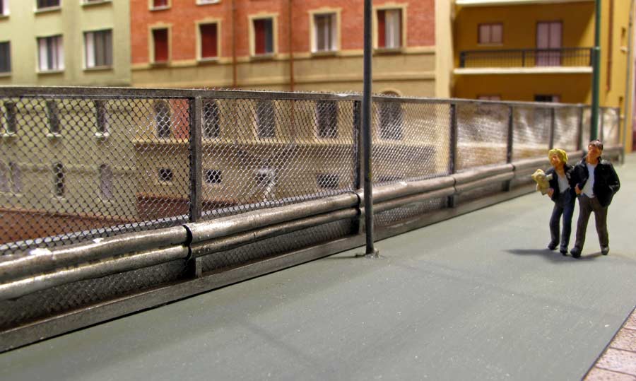

Giovanni.Ricciardiello ha scritto:
mi potresti dire che cosa hai utilizzato per le reti di protezione?
Ciao Giovanni! Le reti sono fatte in tulle incollato a una struttura di plasticard. Con l'aggiunta di un guard-rail fatto con alluminio delle vaschette da forno. La rete è quella che ho usato per il diorama delle Ferrovie Nord, riciclata una volta smantellato il tutto. Eccola in tutti i suoi difetti :D :
rete-1.jpg [ 63.04 KiB | Osservato 6984 volte ]
rete-2.jpg [ 62.71 KiB | Osservato 6984 volte ]
Qualche altra foto della recinzione la trovi QUI

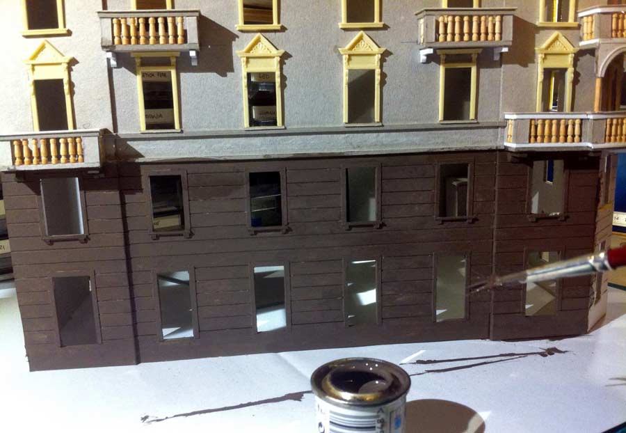

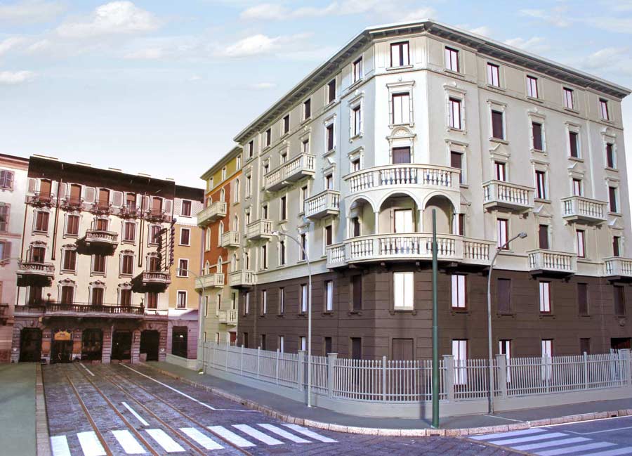

Gli edifici sopra il ponte ferroviario sono quasi finiti. Manca ancora una facciata a destra della casa d’angolo e poi completerò l’isolato con tutto quello che ancora manca, a partire dal tetto. Queste sono le fasi di verniciatura della casa d’angolo: ho usato un marrone scuro per i piani alla base dell’edificio e un grigio “caldo” per il resto.
01.jpg [ 61.25 KiB | Osservato 6776 volte ]

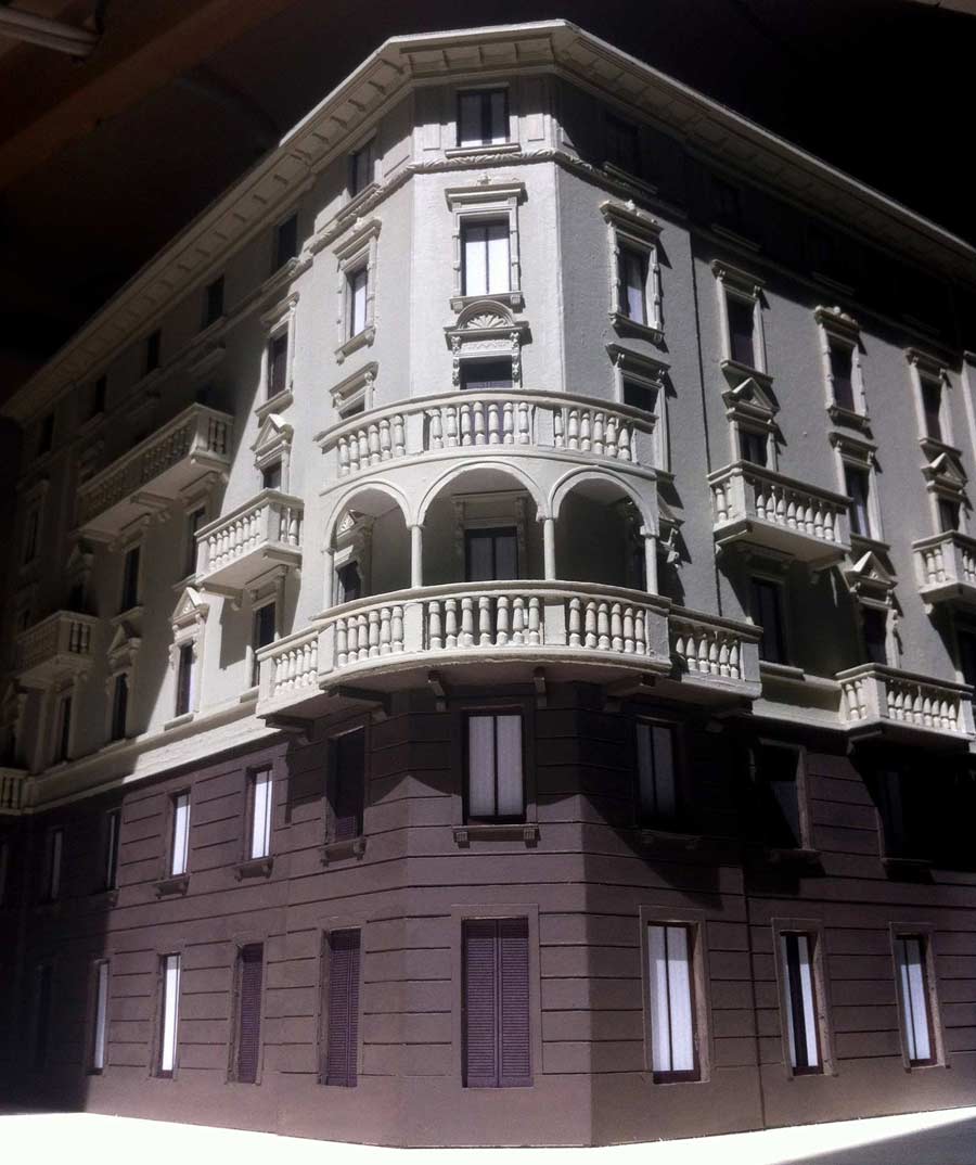

Successivamente ho montato gli infissi…
04.jpg [ 94.48 KiB | Osservato 6776 volte ]

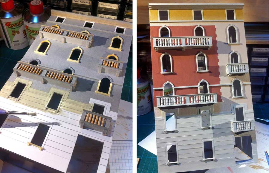

La facciata a sinistra della casa d’angolo è stata realizzata allo stesso modo, ovviamente con una fantasia diversa.
05.jpg [ 74.92 KiB | Osservato 6776 volte ]

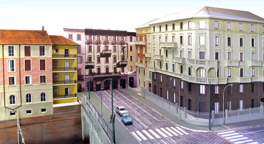

Una volta stabilita la posizione, ho realizzato la strada (pavè), i marciapiedi e le recinzioni. Ora passerò al terzo stadio, dove gli edifici subiranno una sporcatura più o meno pesante e tutto il circondario verrà arricchito di accessori. L’edificio a sinistra mi sono limitato a fotografarlo dal vivo e stamparlo su PVC adesivo da usare come sfondo, tutte le giunzioni verranno “ammorbidite” successivamente per attenuare l’effetto tram-che-si-schianta.
07.jpg [ 88.92 KiB | Osservato 6776 volte ]
09.jpg [ 70.52 KiB | Osservato 6776 volte ]

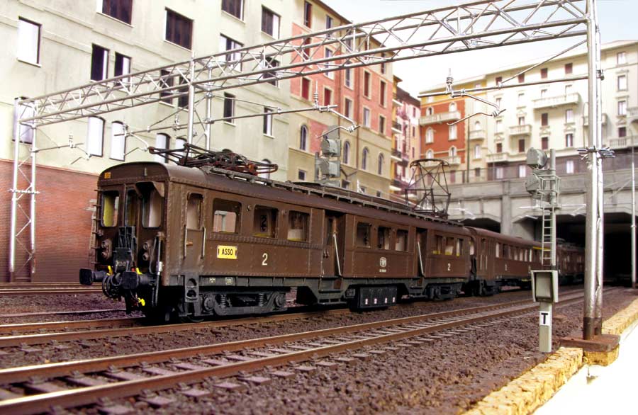

Un piccolo omaggio alle “Settecento” FNM…
10.jpg [ 91.92 KiB | Osservato 6776 volte ]

Ragazzi, grazie infinite a tutti! Sono contento che il lavoro vi piaccia e vi posso assicurare che i risultati spesso stupiscono anche me, considerando la semplicità nella costruzione (le descrizioni parlano da sole).
Davvero, certe semplici realizzazioni, come le paline, sono più facili da fare che da descrivere... Anche gli edifici tutto sommato. Il cartoncino ha il privilegio di avere un costo bassissimo quindi se si sbaglia qualcosa si butta e si ricomincia.
Per quanto riguarda TTm, se ne parlerà quando ci sarà qualcosa di pronto e presentabile :mrgreen: Per ora è tutto un cantiere... Mi piacerebbe solo avere più tempo da poter dedicare al plastico, così procederei più spedito.

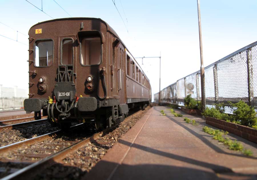

guardando la foto ho sentito il rumore della 700. sto male? :shock:

Quel modello della 700 FNM è davvero bellissimo e si inserisce perfettamente nel contesto. Scusate la mia ignoranza ma è commerciale o artigianale? :?:
