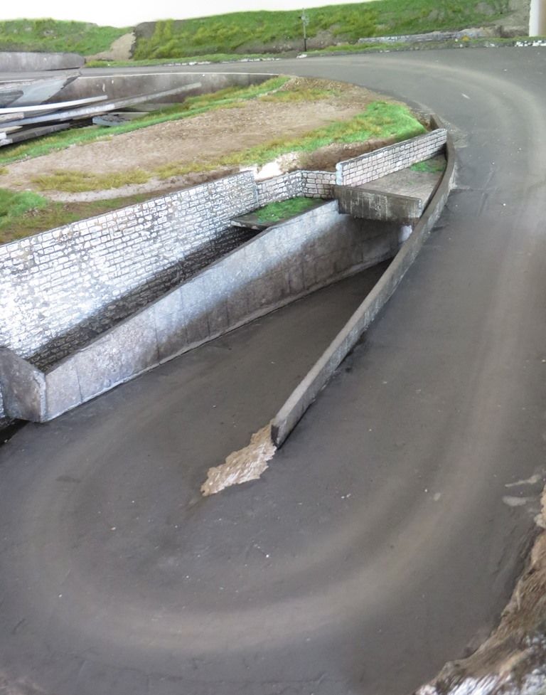

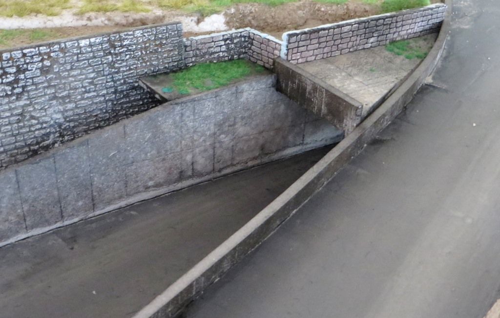

WIP zona sottopasso stradale che porta all'anello di ritorno Car System Faller.
I segni della gomma sul manto stradale sono da correggere nella zona di ingresso sottopasso.

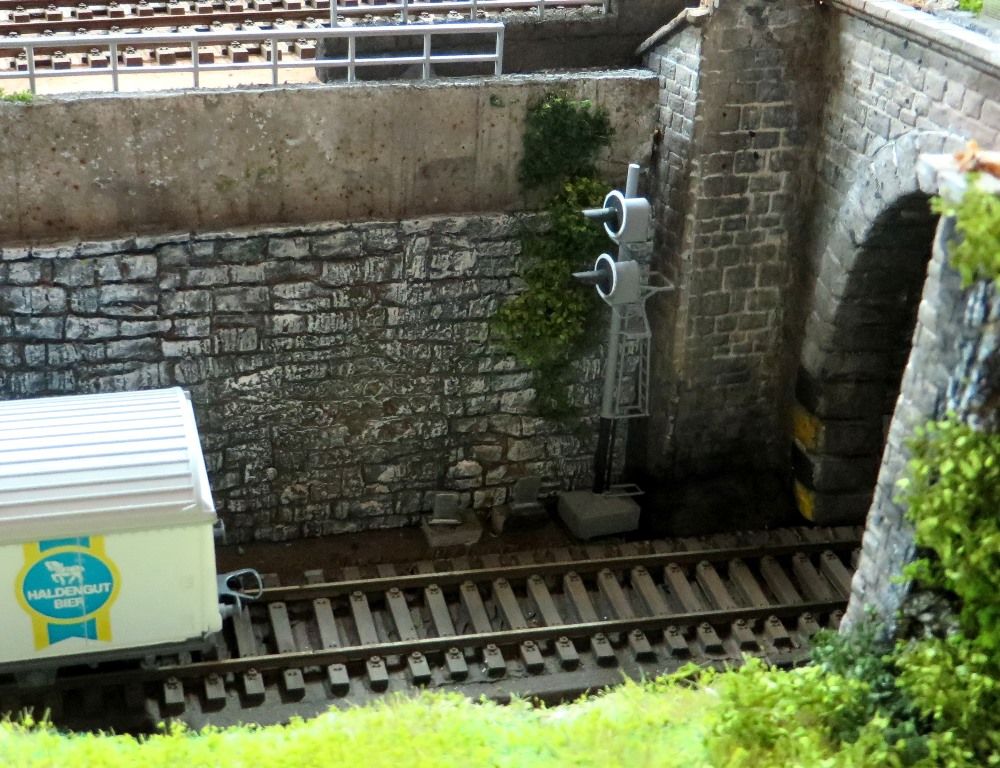

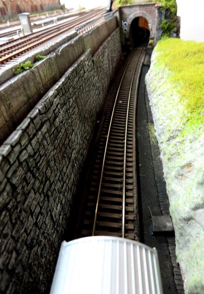

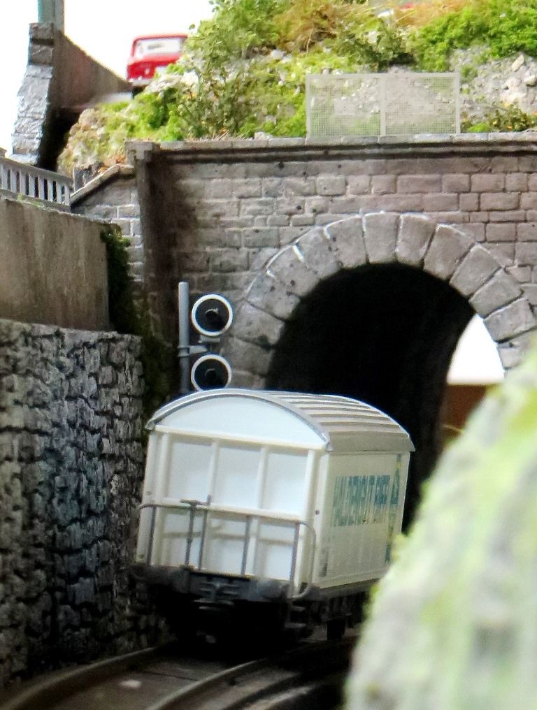

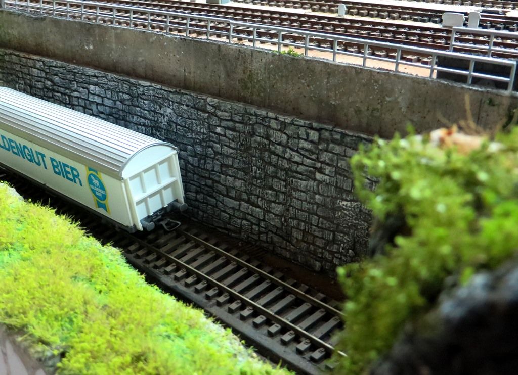

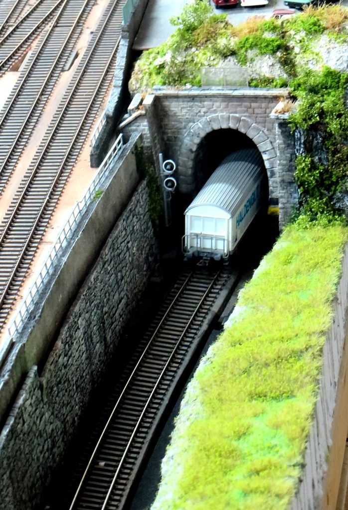

Chiusa l'ultima area del plastico che presentava ancora "buchi" non paesaggistici.
In questo caso il terrapieno che costeggia la linea in trincea.
Il terrapieno sarà abbastanza ricco di vegetazione (che riprenderà quella esistente sul portale ma con toni un pò pi scuri) anche se lascerò la possibilità di poter vedere il binario quasi ad altezza omino preiser.
Questo in prospettiva delle fermate davanti al segnale.... giusto per godermi i modelli inclinati in posa :)

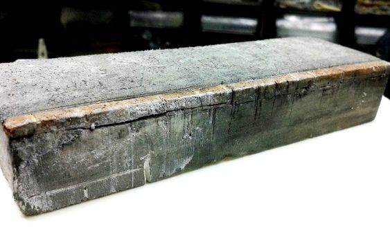

Veloce test su come realizzare i marciapiedi di stazione. I colori usati sono i primi che mi sono capitati a portata di mano, non definitivi. Anche la forma e la scultura sono dei test (su base di polistirene). Ho esagerato in alcuni punti per verificare vari aspetti del manufatto.
L'altezza sopra il piano di ferro sarà di 3mm.
La vera noia in tutto ciò è la geometria della pianta, che sarà in curva e con larghezza variabile.
La superficie sarà in asfalto, quini leggermente diversa da quella in foto che tende più al cemento.
Spero di cavar fuori qualcosa di decente.
