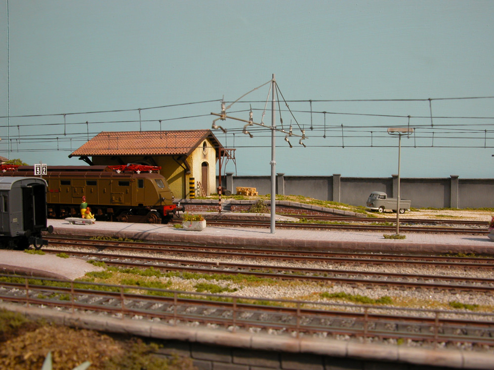

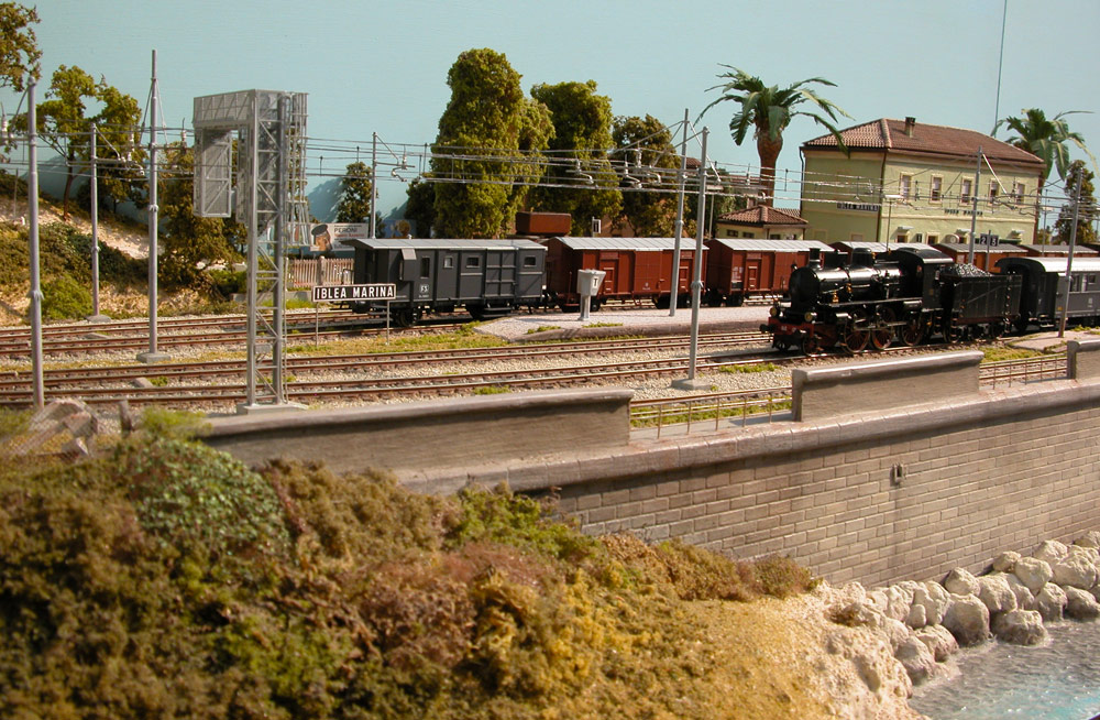

I muri sono stati realizzati con gesso su base di compensato, la tecnica è spiegata nelle pagine precedenti, comunque se avete domande fate pure.
Approfitto per postare altre foto.
Adriano

Adriano, però l'ape me la devi cambiare.... quella è l'ape in versione recente, ti ci vuole quella precedente con un faro solo! E poi....mi avevi promesso che mettevi delle bagnanti gnocche e invece ne vedo solo una ma non si capisce se è gnocca (poi comunque sembra abbia il marito che arriva, e quasto non va bene)...e poi la signora che aspetta il treno (quella davanti alla vettura cuccette ardesia) ha il fondoschiena troppo grosso. Eh.... no no.... non ci siamo mica....
Ovviamente avrai capito che si scherza, ma cosa vuoi dire.... tutto perfetto, e allora non si può far altro che scherzare un po' su. Davvero un ottimo lavoro, curato nei minimi particolari. Hai in mente di fare altri lavori?

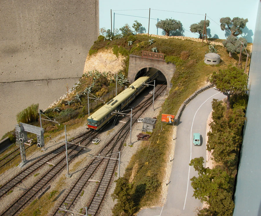

Fabrizio per quanto riguarda l'ape hai proprio ragione, la sostituirò con una più adatta non appena la trovo, mi sa però che non la fa nessuno...Le signorine invece, questo passa il convento, ho fatto esplicita richiesta alla noch ma nessuno mi ha risposto :lol:
In futuro, spero quanto prima, di realizzare altri moduli (non so quanti) che completeranno il plastico, magari con due cappi all'estremità.
L'idea è quella di far proseguire da un lato (quello della galleria) una linea a binario singolo non elettrificata, dall'altro invece continuerà la linea a doppio binario elettrificata..potrebbe funzionare?

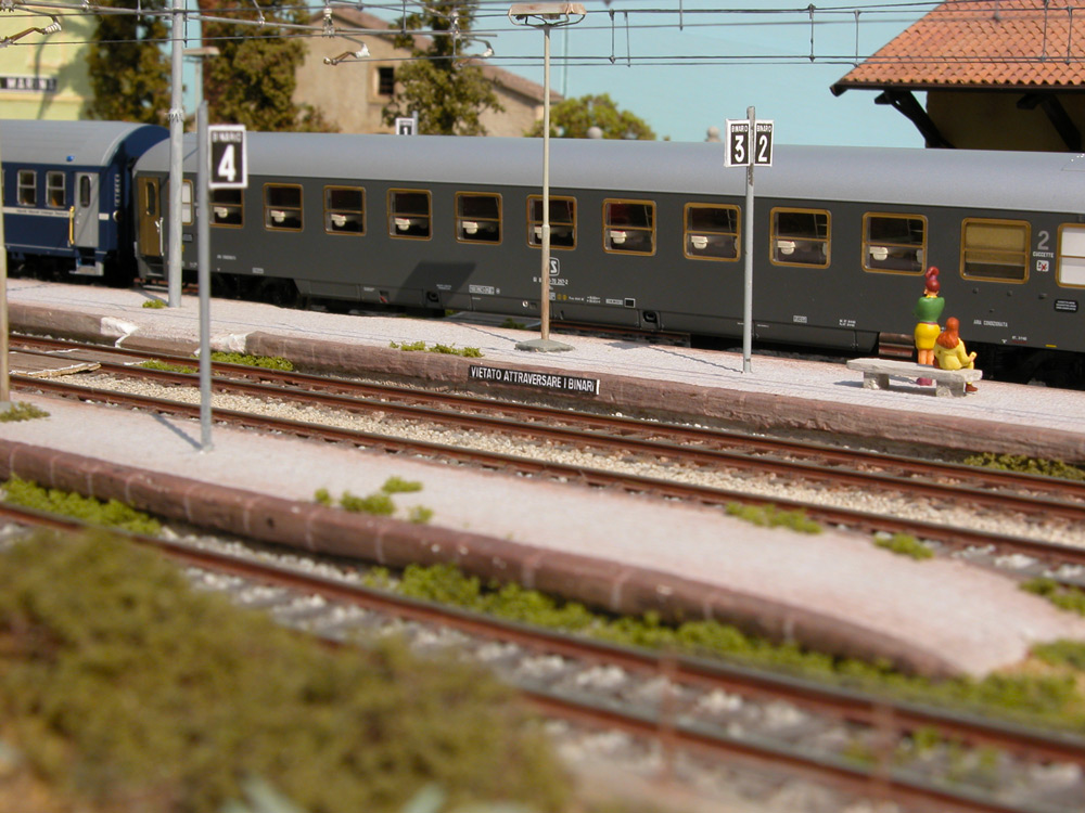

Unica piccola aggiunta che mi permetto di suggerirti è di completare i segnali del I e IV binario con il triangolino limitativo di velocità per la deviata.
Mario
Grazie Mario
Seguirò il tuo consiglio.

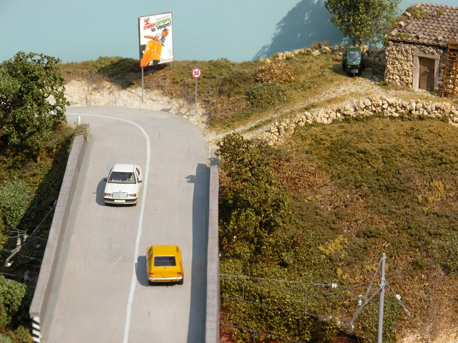

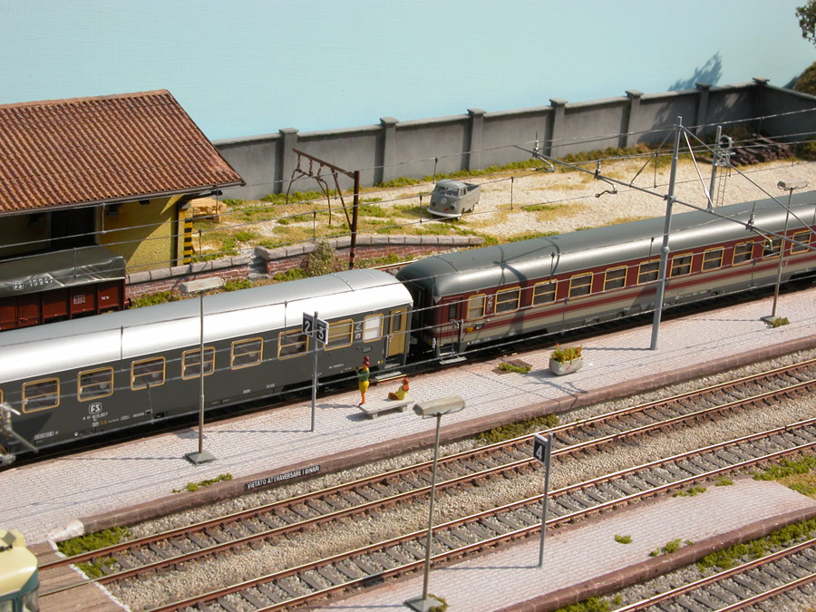

Molto bello;l'unico neo l'espresso che ha le carrozze con i ganci lunghi.
Come hai fatto l'asfalto che si vede sul ponte e che tonalità di grigio hai usato?
RF
In effetti alle carrozze devo sostituire i ganci,
Per quanto riguarda le strade ho usato compensato e colori acrilici,
Il grigio, abbastanza chiaro, è ottenuto con nero, bianco e un po' d'ocra.
Il dosaggio a vostro piacimento e non appena steso il colore, quindi ancora fresco, si fa nevicare sopra un grigio chiaro realizzato con le polveri, infine con pennellessa si spolvera tutto.
Questa tecnica in pasato è stata ben spiegata dal bravissimo Carlo(pesitalia).
Adriano
Grazie ancora
Adriano
Potrebbe funzionare eccome.... mi piace molto l'idea. Ma la linea in TD da dove inizierà? Nel nuovo modulo che rappresenta l'uscita della galleria?
Grazie ancora
Adriano
Allora Fabrizio, se tu guardi i moduli di Iblea Marina a sinistra c'è la galleria dove la linea a doppio binario prosegue. giusto?
Immagina che sul modulo successivo iniziasse con una galleria dove fuoriesce un binario singolo non elettrificato.
Ti chiederai, ma l'altro binario? rimane nascosto nel paesaggio.
Alla fine di questo modulo o più moduli, un bel cappio di ritorno che chiude il cerchio dalla parte sinistra del plastico.
Ti chiederai nuovamente, ma le loco elettriche che si dirigono verso quella direzione faranno il percorso non elettrificato?
No, mediante lo scambio in stazione si immetteranno sul binario che rimane nascosto e poi sempre mediante un'altro scambio sul cappio di ritorno rientreranno sullo stesso binario.
Invece a destra di Iblea marina proseguirà la linea a doppio binario elettrificata.
Spero di essere stato chiaro... cosa ne pensi?
Rivolgo la domanda pure a tutti coloro che vogliono dare una loro opinione.
Adriano
