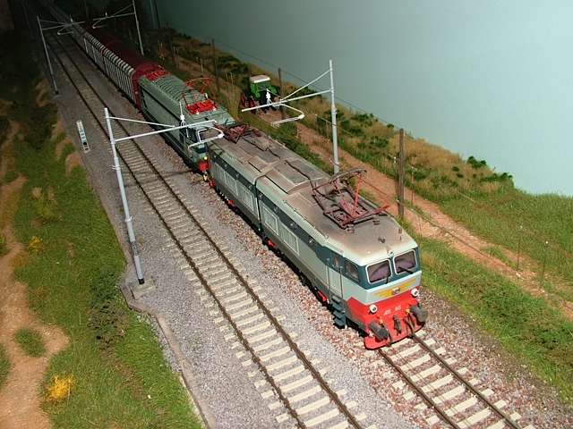

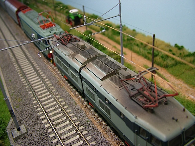

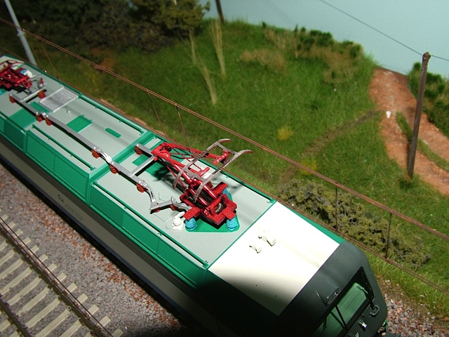

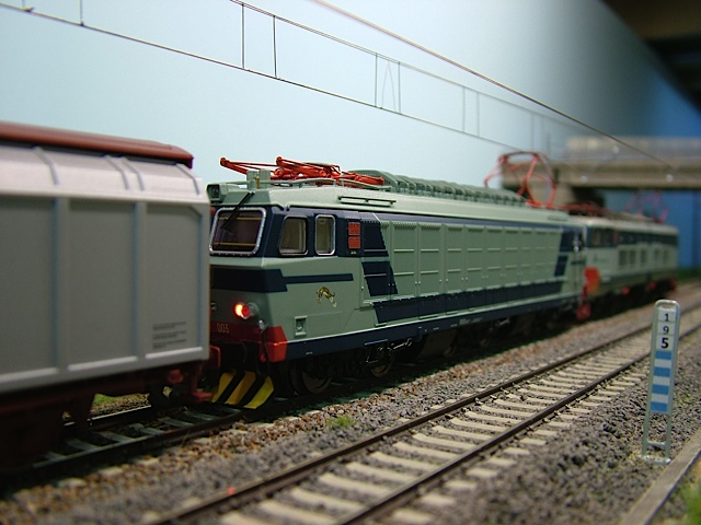

Così va meglio??
Purtroppo non sono un gran che con le foto ma spero rendano l'idea :wink:
noname-42.jpeg [ 189.44 KiB | Osservato 8162 volte ]
noname-43.jpeg [ 162.65 KiB | Osservato 8162 volte ]
noname-44.jpeg [ 121.92 KiB | Osservato 8162 volte ]

...adesso con la E655 và già meglio... :wink:, un pò meno con il tigre :mrgreen: :mrgreen: :mrgreen:
Saluti, Marco.
Saluti, Marco.
Ma il tigre è l' E652.003 appena uscito dalla revisione con i colori d'origine :wink:
 Oggetto del messaggio: Re: PLASTICO: Il plastico della maremma
MessaggioInviato: giovedì 2 maggio 2013, 13:06
Messaggi: 327
Ciao Ale,
bellissime queste immagine con il merci tirata dalla doppia di Caimano e Tigre preserie. Il realismo della scena è stupende, la linea aerea, come ho gia scritto, eccellente !
Conosco un po la zona di San Vincenzo fino a Follonica e devo dirti che hai realizzato l´atmosfera tipica della Tirrenica in modo affascinante. Si vede gli fotografie del plastico puo capiscere immediatamente dove si trova la linea ferroviaria nel realtà.
I miei complimenti !
Saluti, Robert

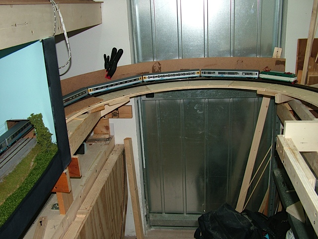

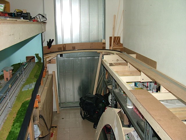

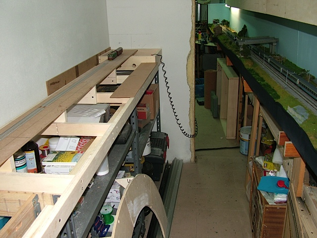

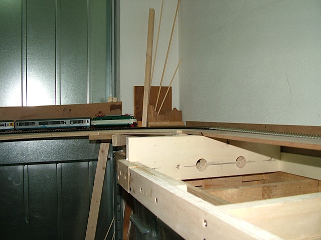

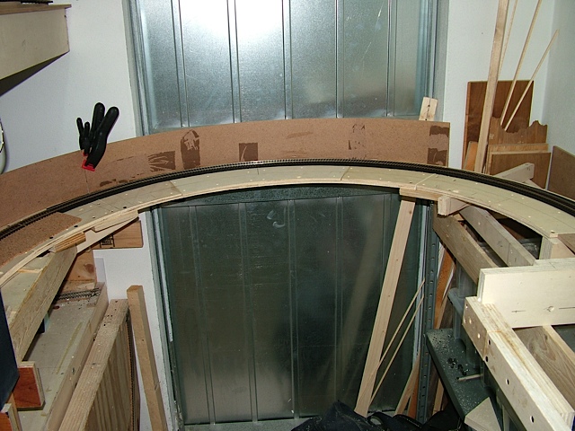

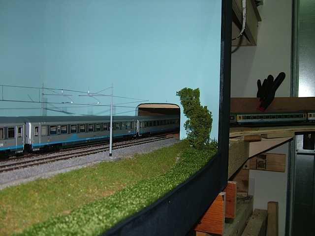

Con un po' di calma i lavori procedono.
Oggi ho portato avanti il nuovo modulo e costruito la struttura per la curva (amovibile).
Mostro qualche foto per capire come si sviluppa il tracciato: a breve dovrò forare la parete che si vede in fondo al nuovo modulo per passare dall'altra parte e costruire la seconda elicoidale
che porterà la linea alla stazione a quota 140 cm da terra.
noname.jpeg [ 142.08 KiB | Osservato 7850 volte ]
noname-1.jpeg [ 145.33 KiB | Osservato 7850 volte ]
noname-2.jpeg [ 139.63 KiB | Osservato 7850 volte ]
noname-3.jpeg [ 143.41 KiB | Osservato 7850 volte ]
noname-4.jpeg [ 117.2 KiB | Osservato 7850 volte ]
noname-5.jpeg [ 118.7 KiB | Osservato 7850 volte ]
