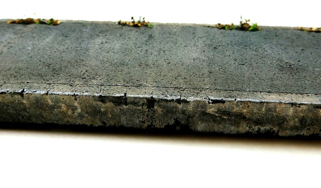

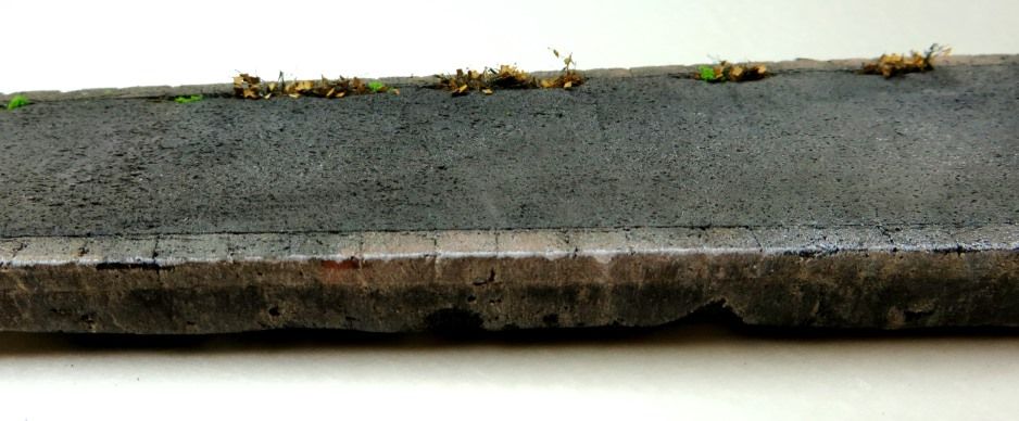

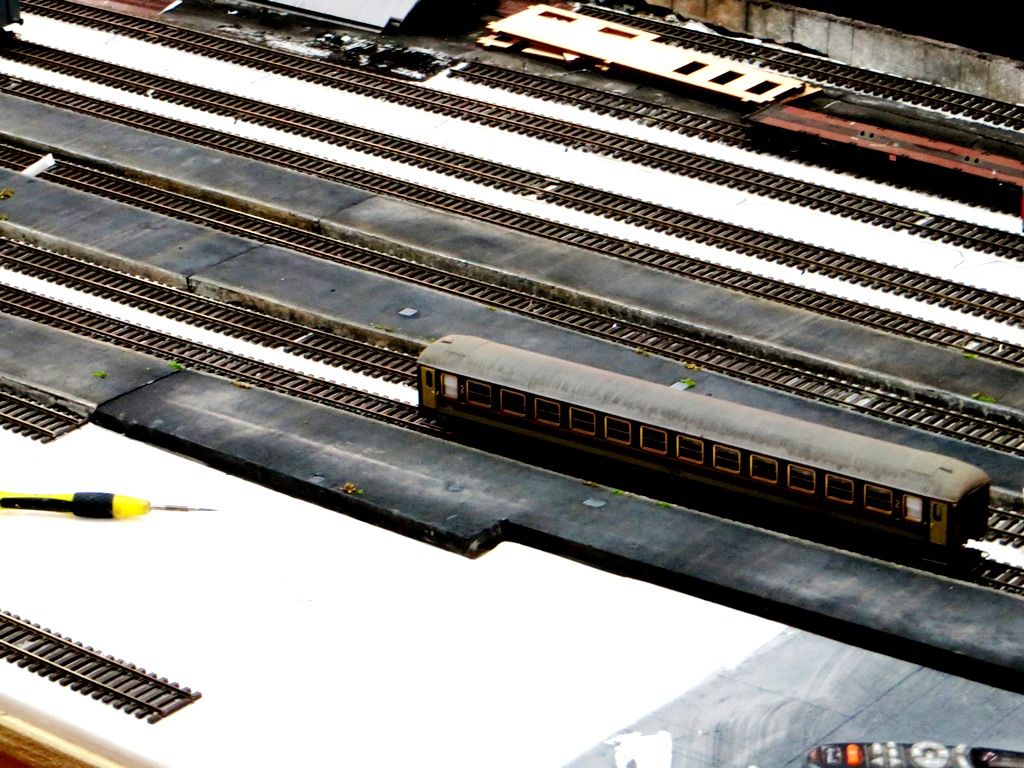

Veloce test su come realizzare i marciapiedi di stazione. I colori usati sono i primi che mi sono capitati a portata di mano, non definitivi. Anche la forma e la scultura sono dei test (su base di polistirene). Ho esagerato in alcuni punti per verificare vari aspetti del manufatto.
L'altezza sopra il piano di ferro sarà di 3mm.
La vera noia in tutto ciò è la geometria della pianta, che sarà in curva e con larghezza variabile.
La superficie sarà in asfalto, quini leggermente diversa da quella in foto che tende più al cemento.
Spero di cavar fuori qualcosa di decente.
Giuseppe
L'aspetto è eccellente! Anche con la superficie che simula il cemento il risultato è ottimo.
Complimenti Giuseppe!

Pensavo tu avessi fatto una vera colata di cemento da tanto è realistico.
Puoi spiegare come l'hai realizzato? da un blocco di polistirene unico intagliato?
Che mano ragazzi!!!!
 Oggetto del messaggio: Re: PLASTICO: il plastico QdP
MessaggioInviato: martedì 21 ottobre 2014, 15:30
Nome: Giuseppe Randazzo
Messaggi: 1618

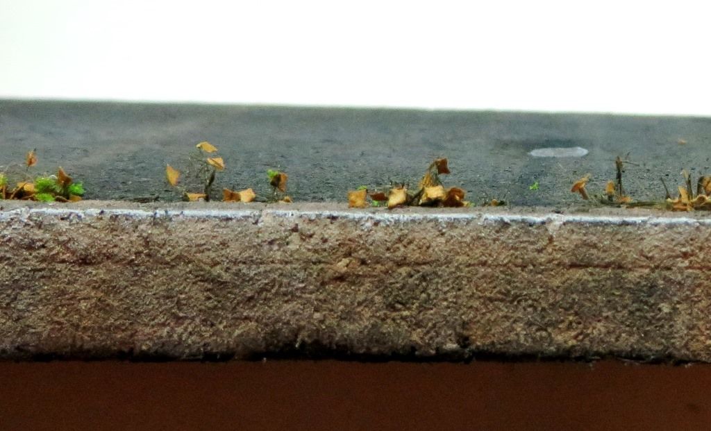

Grazie per l'incoraggiamento, per i marciapiedi mille dubbi mi assalgono......
Ho proceduto in questa maniera:
1) Ho scolpito il blocchetto di polistirene ricavando con un cutter ogni imperfezione della pietra.
2) Mani (due o tre non ricordo...) grigio scuro uniforme con colore acrilico molto diluito.
3) Colore sulle pietre, in questo caso un marrone/ocra
4) Volevo buttare tutto!
5) Lumeggiatura con bianco soprattutto sugli spigoli.
6) Gitarella alla stazione di Carini. Deluso dalla qualità dei marciapiedi della stazione (troppo nuovi) torno a casa trascinandomi stancamente.
7) Con stucco per muratura tampono in parte alcune crepe e lo passo con estrema parsimonia anche sulla superficie (da qui l'effetto cemento).
8 ) Altro colore grigio, lumeggiature e tocchi di colore (bianco) sulle pietre.

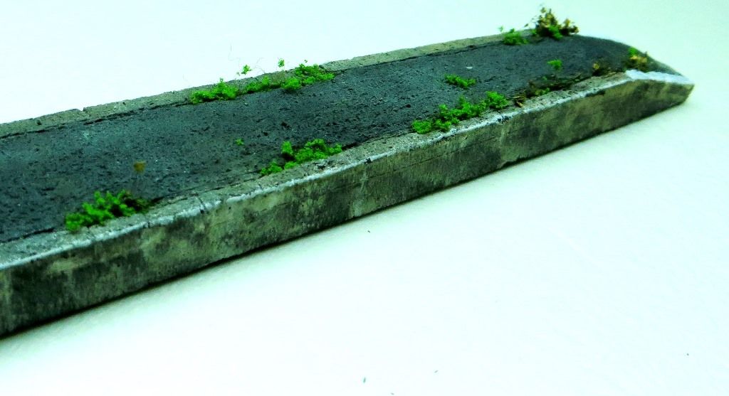

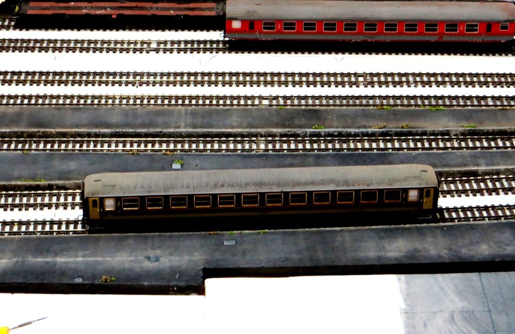

........mmmm come al solito ho esagerato con le erbe infestanti. Anche se limitate alle zone terminali e quindi con meno calpestio vedrò di porre rimedio ridimensionandole.
Giuseppe

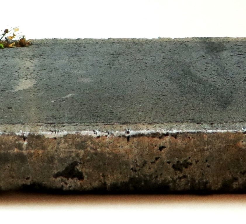

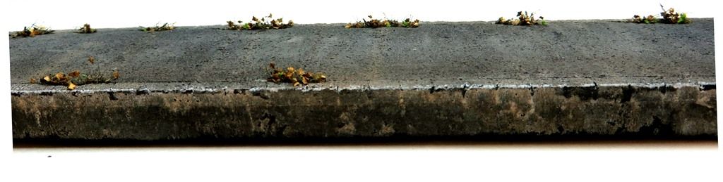

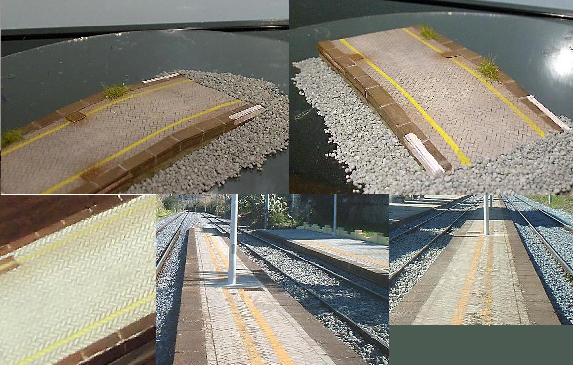

Il risultato dell'ultima foto, sono sincero non mi piace.Forse hai usato un materiale un pò troppo poroso e poco levigabile per questa situazione.Metteresti una foto dei marciapiedi veri ai quali ti sei ispirato?Magari sono io che sbaglio.Comunque sei sempre tra i numeri 1 di questo forum :wink:
Ciao :)
MessaggioInviato: venerdì 24 ottobre 2014, 6:20
Messaggi: 2704
Sono molto belli, ma sinceramente non li ho mai visti in nessuna stazione fatti così :)
MessaggioInviato: venerdì 24 ottobre 2014, 7:13
Effettivamente non li ho mai visti neanche io.Ecco perchè chiedevo una foto.Per fare questi marciapiedi mi sono ispirato a tipologie realmente esistenti.Ho scritto anche un articolo su TTM su come fare.

Ho voluto fare qualcosa di diverso dai soliti marciapiedi visti e rivisti in mattoni con diversi disegni dei quali tu Axel sei maestro.
Foto non ne ho, ma su riviste del settore se ne trovano di diverse tonalità di grigio, grana, usura ecc.
Ho proprio sottomano TT Tema 13 Segnali ed a pagina 45 si vede uno di questi esempi abbastanza usurato sia sul binario di dx che di sx.
Si va dall'asfalto molto compatto edi grana fine a quello grossolano, dal nero al grigio chiarissimo con bordi che vanno dal condio ben squadrato e quasi chiaro al concio smussato dal tempo e di colore grigio scurissimo (vedi stazioni del Catanese) al marrone scuro ocra ecc. Un mix di fattori che rende infinite le possibilità di scelta dei materiali e della cromia.
Ho semplicemente ricordato i marciapiedi molto grezzi ed usurati in asfalto che nei primi 80 tanto mi ricordano quelle ferrovie :)
Sin da quando ho immaginato il plastico ho avuto ben in mente quei marciapiedi.
Tornando al modello, giusto per smorzare un poco l'effetto ruvido passerò un leggero strato di stucco diluito su alcuni punti.

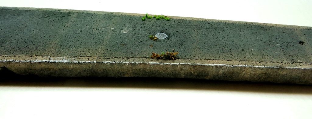

Qui alcune prove di messa in opera. Le piccole scabrosità che con le luci sparate creano molte ombre nelle foto macro, dal vivo danno un effetto che a me piace :D
Giuseppe
Ultima modifica di qdp il venerdì 24 ottobre 2014, 8:19, modificato 1 volta in totale.
MessaggioInviato: venerdì 24 ottobre 2014, 8:19
Beh si, visti così hanno tutt'altro effetto.Bravo :)
Come al solito le foto ingannano :wink:
MessaggioInviato: venerdì 24 ottobre 2014, 9:19
Messaggi: 1618
No Axel, la tua osservazione non è priva di fondamento, anzi è molto pertinente ed esatta. Proprio le parti terminali le ho volute marcare maggiormente per simulare l'asfalto meno battuto e l'effetto non è dei migliori....... :? in quelle zone credo che un po' di stucco, una velatura appena a tappare i micro fori ci sta tutta la vita.
Purtroppo le superfici "picchettate" ingannano sempre, dal vivo quasi non le noti, in foto, con i macro sembrano dei crateri.
Stesso discorso per la vegetazione, dal vivo sembrano cespuglietti insignificanti e poi in foto, con il macro, ecco che hai appena piantato una foresta amazzonica sul marciapiede!!!!
Non li hai mai visti come tipologia costruttiva o non li hai mai visti fatti così male :lol:
Nel mio immaginario ho pensato di creare dei marciapiedi molto vecchi di una stazione secondaria a trazione termica. Qui al sud non è così inconsueto vedere marciapiedi simili. Poi, con gli anni, con il sopraggiungere dell'elettrificazione la linea è stata dotata di pali per la catenaria ma i marciapiedi e molti altri manufatti di stazione sono rimasti obsoleti. Cercherò di simulare anche il classico plinto di cemento color chiaro che si stacca cromaticamente dal piano di calpestio.
