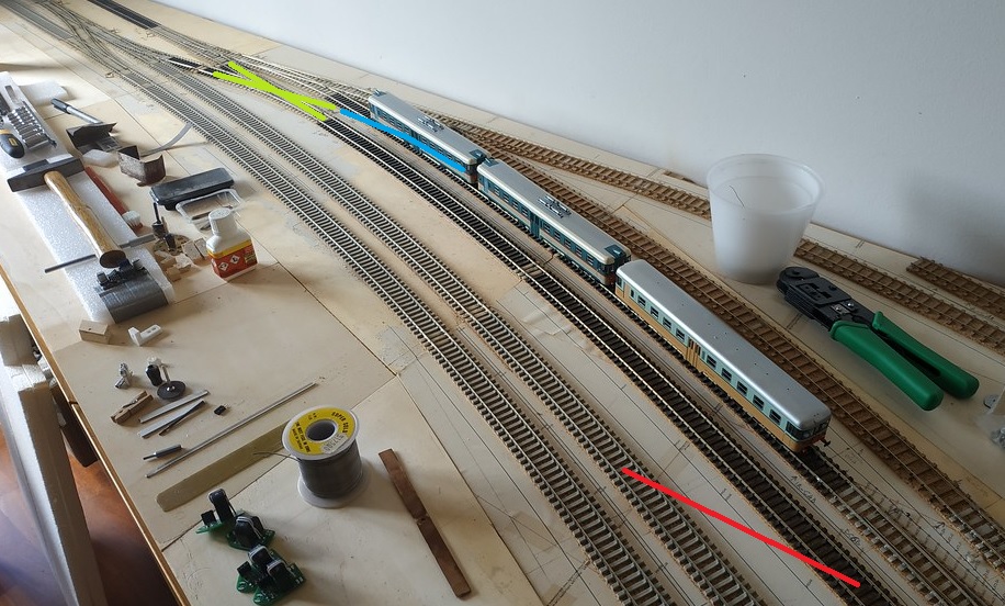

Aggiungo anche una mia ipotesi, anzi due.
Ipotesi deviata - 1.jpg [ 213.78 KiB | Osservato 6028 volte ]
Ipotesi 1 : il quarto binario (blu) viene innestato in uno scambio incrocio (verde).
Non si riduce la lunghezza del binario IV perchè, semplicemente, il punto di innesto al cuore dello scambio, viene ruotato quanto basta per inserirsi in uno scambio inrocio.
Occorre verificarne la fattibilità, come rispetto sagoma limite.
Ha anche un difetto : il binario IV non è servito da marciapiede, nè mi pare che possa esserlo.
Potrebbe incrociare un passeggeri con un merci.
Ipotesi 2 : una comunicazione III - II.
L' ho disegnata brusca, ma mi pare possa esserci lo spazio per qualcosa di più armonico.
Il deviatoio del binario II sarebbe parallelo, rovesciato, a quello esistente sul IV (rosso).
Forse accorcerebbe un poco il marciapiede fra II e III, ma consentirebbe l' esercizio.
Stefano Minghetti

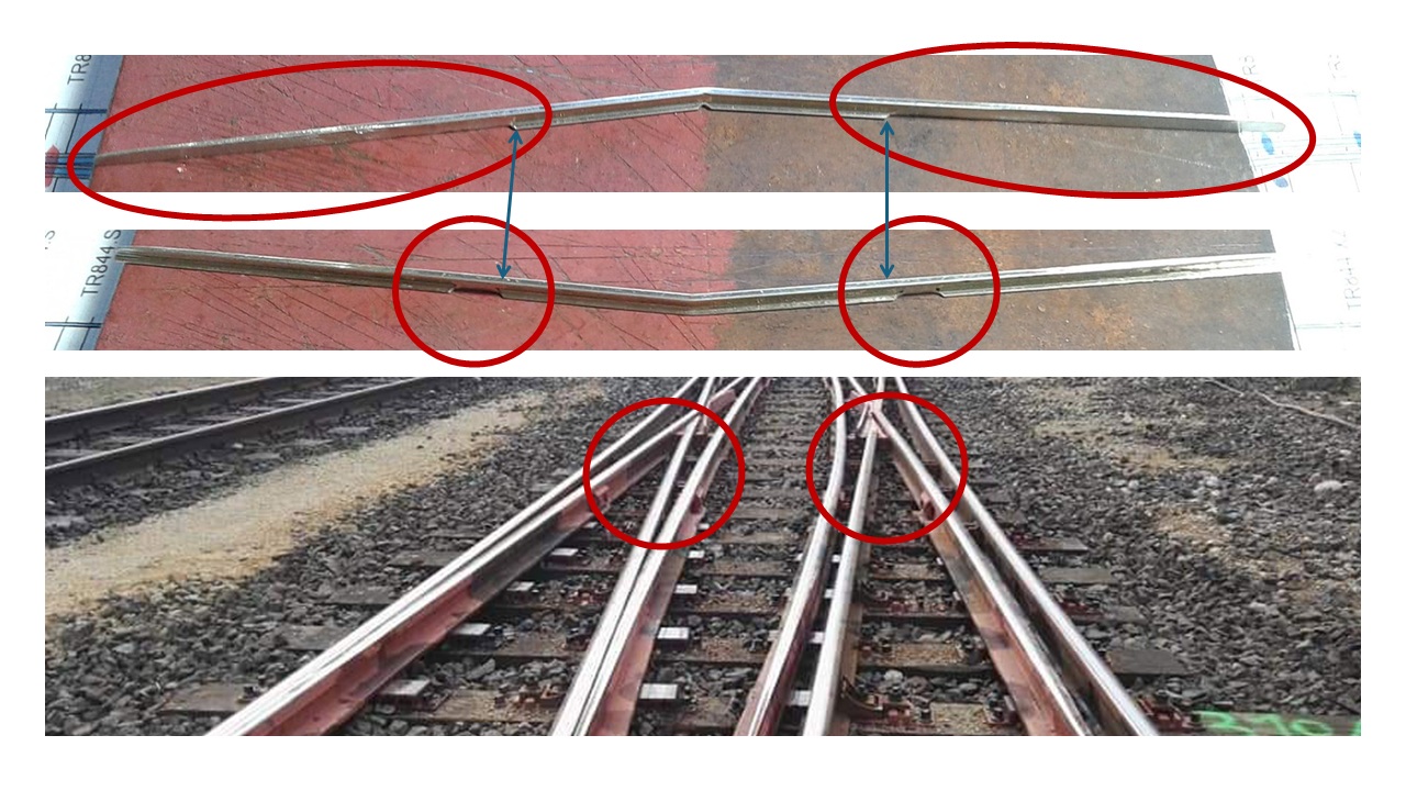

Rispolvero questo topic per chiedere un informazione a Nicola. Basandomi sul file di templot che mi aveva spedito ho realizzarlto il mio scambio inglese. Ho in problema di geometria degli aghi che li rende durissimi nel caso entrambi i lati sono in deviata. Come hai risolto?ImmagineImmagine

Ho realizzato anche io un inglese, ho però reso gli aghi articolati anziché sfruttare l'elasticità del materiale, perché avevo riscontrato anche io lo stesso problema

Cioè li hai incernierati ? Se si dove ?

Ciao Buddace,
per risolvere il problema della flessibilità degli aghi io ho usato profili codice 83, rimosso il piede dell'ago sia dal lato del contrago dalla posizione reale del tallone fino alla punta dell'ago, ma soprattutto dal lato opposto al contrago in corrispondenza del tallone. In questo modo ottieni una sezione di ago con una sezione a I, invece che a L, che risulta più flessibile. Trovi le foto del dettaglio qui (link), immagini dalla terza alla sesta del post.
Nell'ultima immagina del post che ho linkato la sezione così alleggerita si trova immediatamente all'esterno delle doppie traverse.
I servo che comandano gli aghi del doppio inglese sono degli HK15168, da circa 900g di coppia: non ho notato nessun cattivo comportamento né fatica nel muovere gli aghi.
Fammi sapere se ti servono altre immagini: posso mandartele anche in privato per non intasare il forum.
Salutoni e buon lavoro,
Nicola
 Oggetto del messaggio: Re: PLASTICO: Il plastico di Caprazzino
MessaggioInviato: martedì 2 aprile 2024, 10:11
Messaggi: 1962
Nicola.Testoni ha scritto:
Ciao Buddace,
Nicola
Ciao grazie per la risposta. quindi la causa della durezza sono gli aghi interni ?
MessaggioInviato: martedì 2 aprile 2024, 11:49
Iscritto il: venerdì 22 settembre 2006, 18:39
Messaggi: 211
Località: Casalecchio di Reno (Bo)
Meglio dire la parte interna dell'ago, dal mio punto di vista.
Ti allego una immagine qui sotto cercando di spiegarmi al meglio possibile. La porzione superiore dell'immagine mostra una coppia di aghi retti visti dal lato del contatto con il contrago: nelle ellissi in rosso puoi vedere che ho rimosso tutto il piede della rotaia fino al tallone. La porzione centrale dell'immagine mostra la stessa coppia, ma dal lato opposto al contrago, dove corre il bordino: nei cerchi in rosso puoi vedere che anche qui ho rimosso parte del piade della rotaia, in corrispondenza del tallone. Una simile lavorazione puoi vederla anche in basso in una immagine al vero doppio inglese con aghi flessibili. Qui il piede della rotaia è stato rimosso per uno spazio di almeno 2 traverse tra i cuscinetti e gli attacchi.
Appena arrivo a casa ti faccio una foto dall'alto del mio doppio inglese così spero si veda ancora meglio la lavorazione della porzione interna ed esterna del piede.
Saluti,
Nicola
P.S.
Dal punto di vista meccanico, una trave a T (capovolta) come la rotaia è abbastanza rigida e si oppone tenacemente alla flessione.
Se rimuovi il piede della rotaia da uno o entrambi i lati ottieni rispettivamente travi con profilo a L e a I, che risultano via via meno rigide nei confronti della flessione.
Mi perdonino i colleghi di Scienze delle Costruzioni per l'imprecisione della terminologia.
