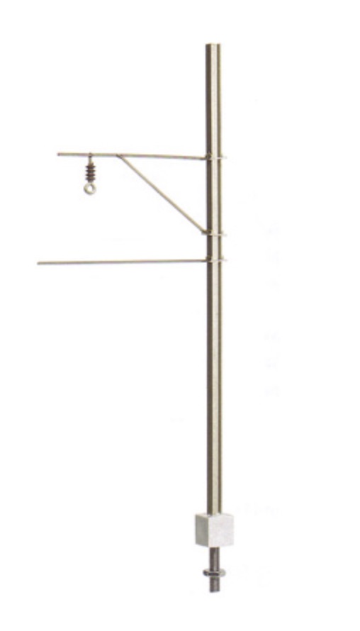

paolone ha scritto:
... Vedo che l'hai fatto passare sotto l'isolatore del braccio superiore mentre, credo, dovrebbe passare sopra essendo "di sostegno"...
Il cavo di sostegno entra sotto l'isolatore, ci gira tutto attorno e riesce verso il palo successivo. Forse avrei dovuto fare il contrario (entrare sopra girare sotto e poi uscire) :oops:
Mi sono fatto sviare dalle foto fatte due settimane fa senza pensare che adesso ci sono i nuovi pali dove il cavo portante è sotto l'isolatore perché appeso alla mensola superiore...
Commento file: nuovi pali
Sommerfeldt 389.jpg [ 24.86 KiB | Osservato 4008 volte ]
Commento file: vecchi pali (quelli che uso io)
Sommerfeldt 380.jpg [ 52.93 KiB | Osservato 4011 volte ]

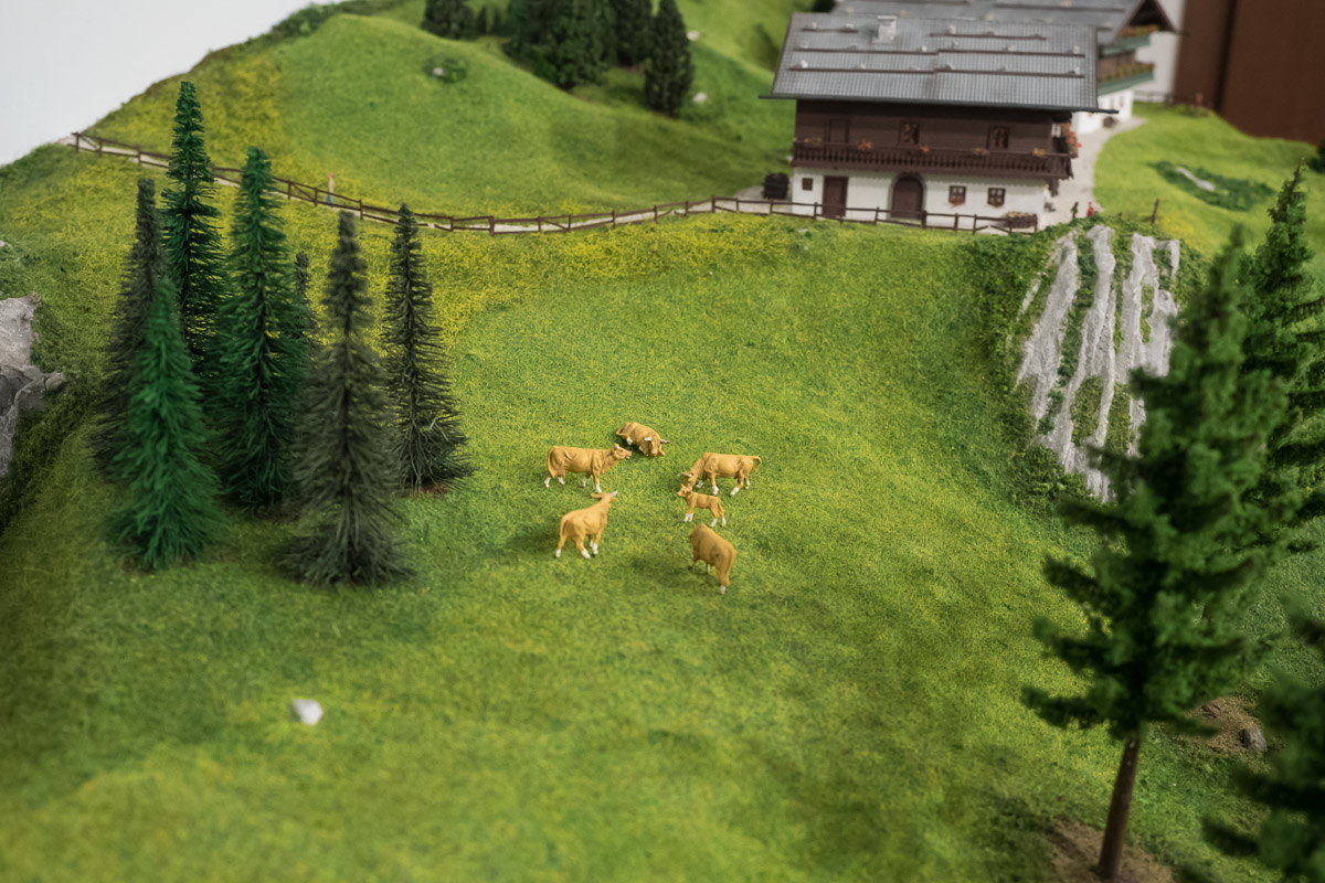

La macchina fotografica non perdona: devo proprio sostituire gli alberi a destra delle mucche... :oops: :oops:
mucche.jpg [ 287.13 KiB | Osservato 3954 volte ]
Allora, visti così sembrano più spazzole dell'autolavaggio :D ma se sono posizionate sullo sfondo, lontano dal punto di osservazione potresti anche lasciar correre. Anche io ne ho un po' di quel tipo e punto a posizionarle nei punti più nascosti, giusto per fare un po' di volume.
A proposito: le mucche pascolano su che tipo di erba? Non sembra applicata elettrostaticamente ma è comunque davvero realistica...

Rodano89 ha scritto:
Allora, visti così sembrano più spazzole dell'autolavaggio :D ma se sono posizionate sullo sfondo, lontano dal punto di osservazione potresti anche lasciar correre...
Di pini così ne ho piazzati oltre duecento :oops:
Sono stati recuperati dal mio primo plastico che devo smantellare :( e li ho posizionati nei pendii posteriori del plastico.
Vicino all'osservatore solo pini di maggior qualità (molti arriveranno solo dopo la posa della linea aerea).
Quel punto specifico è abbastanza lontano dal bordo del plastico ma con l'arrivo delle mucche (per ora sono solo appoggiate ma è proprio li che vorrei metterle) è un punto dove cadrà l'occhio e quindi sostituirò quei sette pini con qualcosa di meglio e quelli li metterò altrove...
:wink:

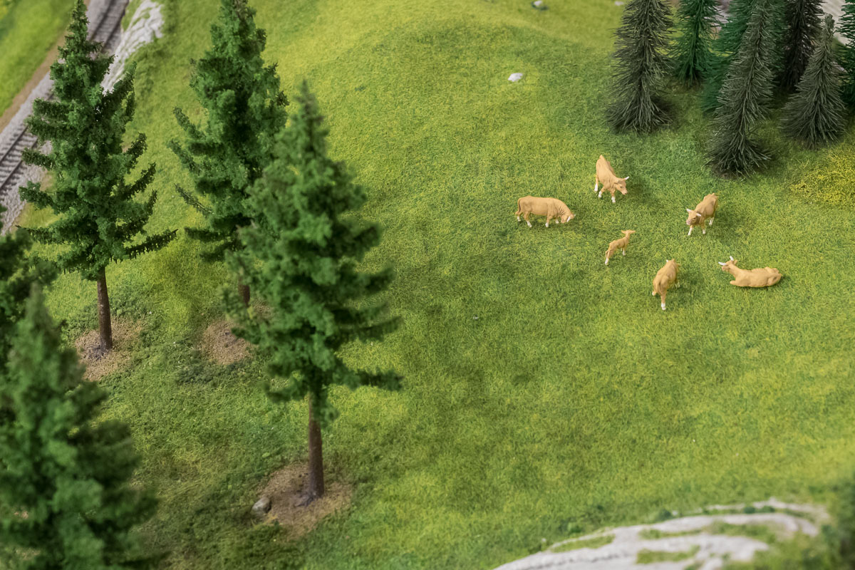

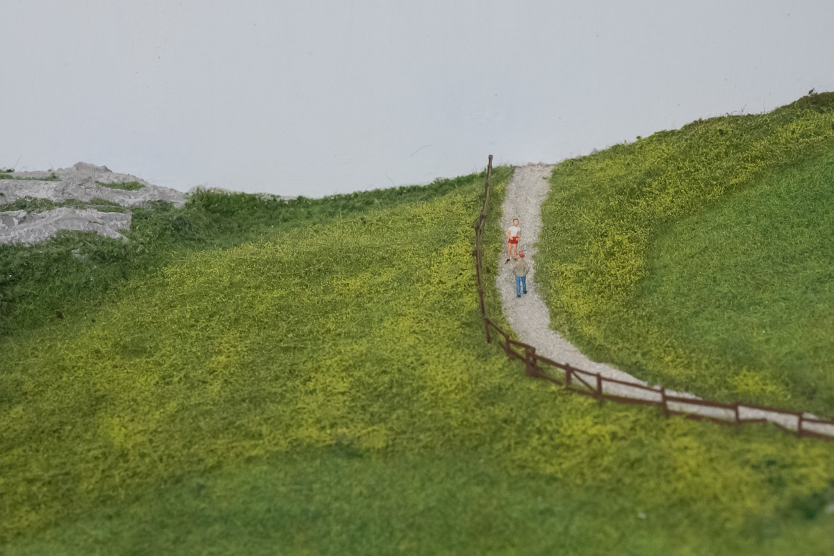

Inizialmente avevo posato l'erba senza l'apparecchio elettrostatico poi, non contento del risultato, ho acquistato l'apparecchio e ho posato un secondo strato di erba.
In quel punto specifico, dato che avevo in mente di metterci le mucche, anche il secondo strato è realizzato con erba corta (2mm) ma altrove l'erba del secondo strato è più alta (mix di 6 e 12 mm).
In tutti i casi ho mescolato colori "primaverili" ma di diversi fabbricanti per non avere un risultato troppo uniforme.
A sinistra delle mucche (nella foto che allego) l'erba è più alta mentre a monte c'è un prato fiorito realizzato con erba da 12 mm.
La foto del prato comunque rende meno bene che dal vivo (fotografo scarso?)
mucche.jpg [ 289.49 KiB | Osservato 3919 volte ]
prato fiorito.jpg [ 227.65 KiB | Osservato 3919 volte ]

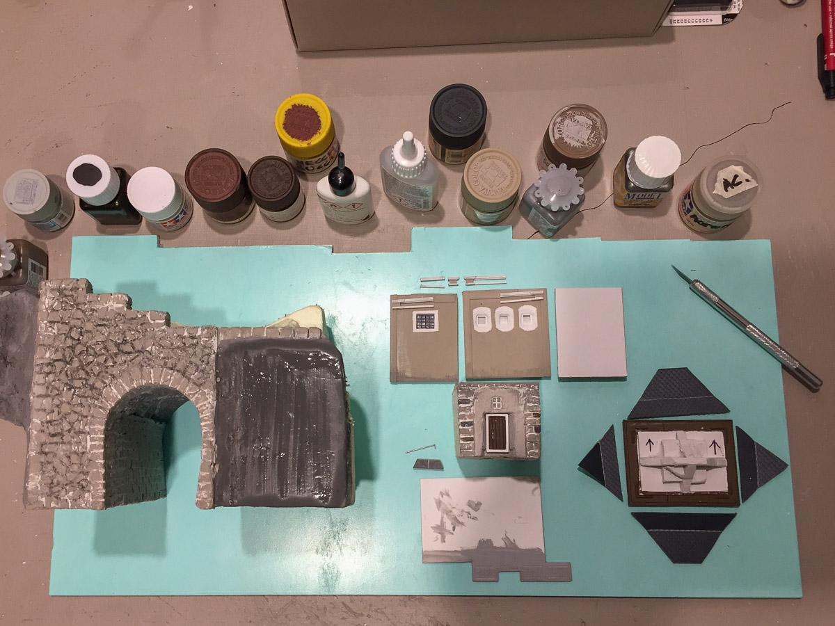

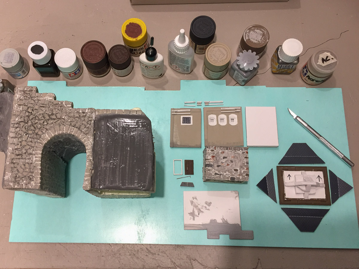

Con fatica sto procedendo con il portale della galleria Solis e la cabina elettrica (mio primo esperimento di edificio auto-costruito).
Il portale della galleria sta ancora asciugando (e comunque devo passare ancora almeno tre colori...)
Continuo a guardare le foto della situazione reale ma la mano è quella che è... :oops:
Avanzamento lavori 28-1-2020-2.jpg [ 234.71 KiB | Osservato 3719 volte ]
