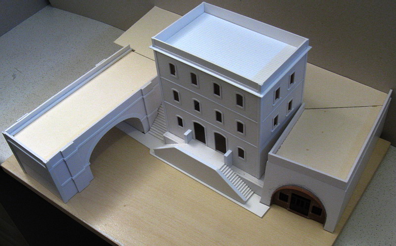

Ho perso alcune foto che avevo fatto sulla costruzione dei fabbricati per Calieratico che mi ricordo di aver postato sul forum dal 2009 in avanti, in un thread nel cui titolo sicuramente dovrebbe apparire calieratico (almeno penso). A meno che non sia il famoso "cosa state facendo"? ma non credo.
Cercando nel forum viene fuori solo il thread attuale. C'è un altro modo per trovarlo?
GRAZIE.

Ho provato di tutto ma niente.
Il problema è che non ritrovo più il ponticino, non quello in foto, un altro non ricordo dove l'ho messo. :?

Però, le foto, sono tutte sparite (ovviamente). Bene, tanto il ponte era brutto! Niente ponte.
