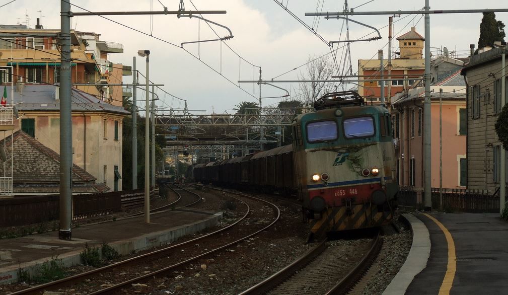

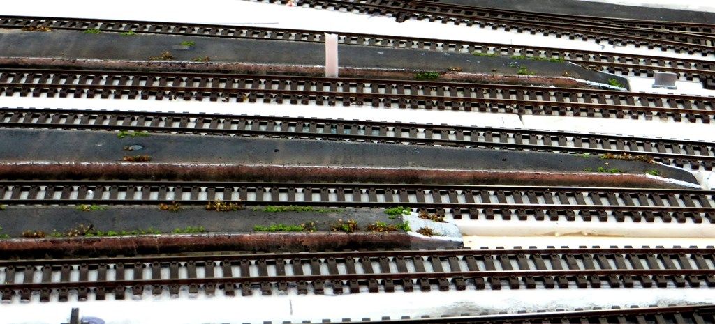

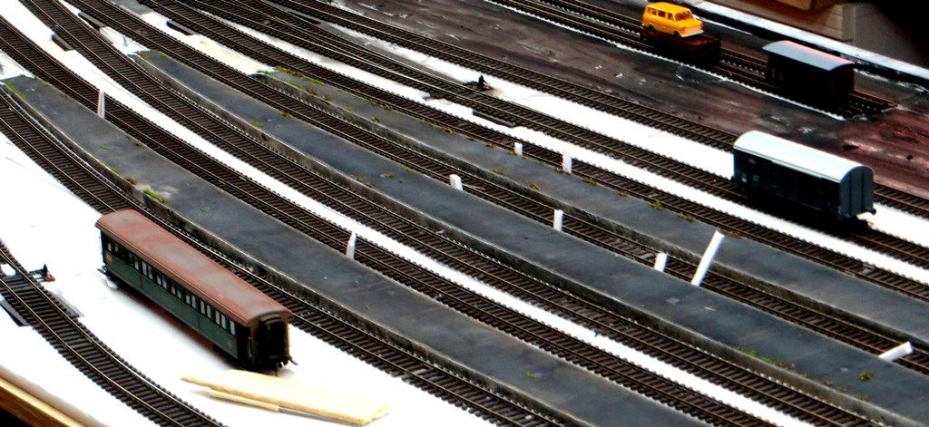

Di seguito un po' di stazioni e marciapiedi che ho trovato in rete e che mi sono serviti come spunto.
Per la tinta mi sono orientato su toni più tendenti allo scuro avvicinandomi a tinte di asfalti più compatti (foto sotto) e forse qui sta l'incongruenza ma è una questione di gusto :)

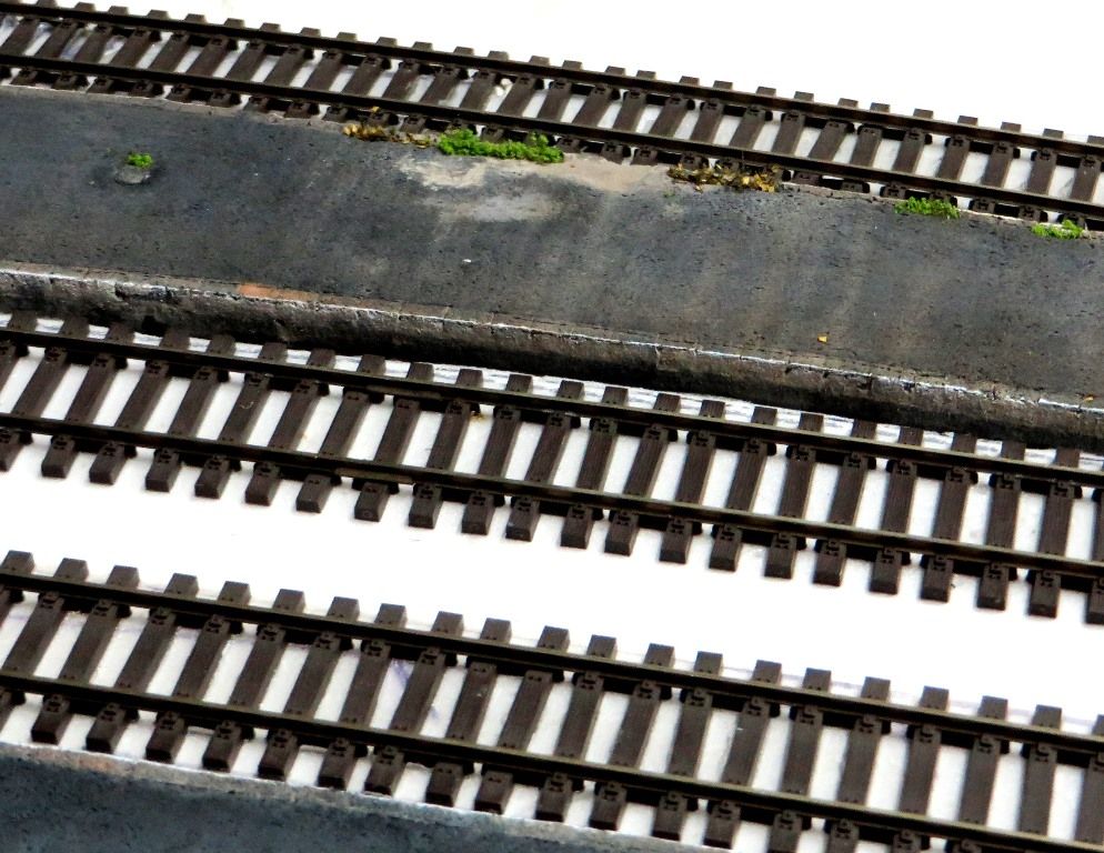

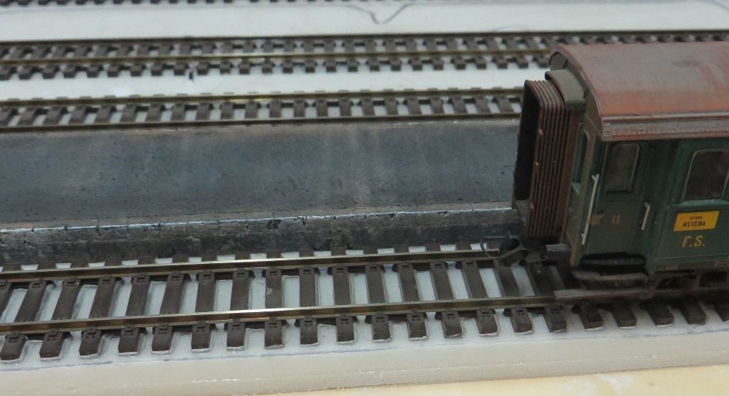

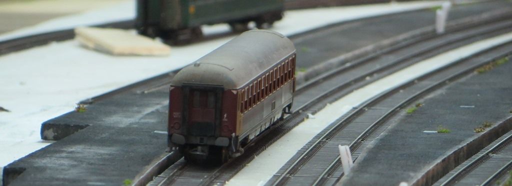

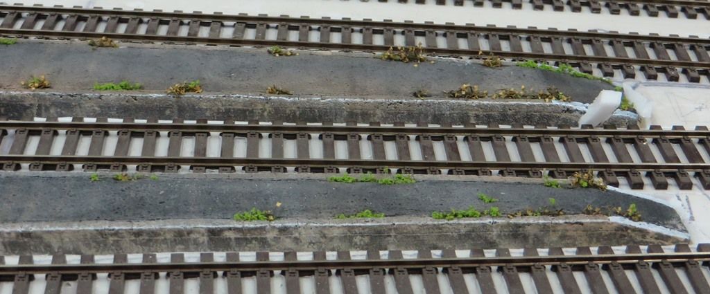

Marciapiedi in stazione. Le zone di passaggio saranno del tipo senza scavo ma con striscia bianca sul lato verticale del concio di chiusura del marciapiede.
Giuseppe
 Oggetto del messaggio: Re: PLASTICO: il plastico QdP
MessaggioInviato: venerdì 24 ottobre 2014, 13:25
Nome: Emilio Totaro
Messaggi: 3090

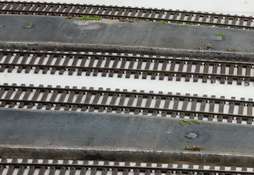

Attualmente la Rete RFI è piena di marciapiedi rivestiti da manti di asfalto, questa è prerogativa però dell'epoca dalla Vb in poi; oggi colate di asfalto e piastrelle in grès stanno sostituendo le classiche mattonelline in asfalto onnipresenti negli scalo italiani. Nella mia vita professionale ho avuto modo di lavorare in ambito FS realizzando ristrutturazioni ed ampliamenti di infrastrutture ferroviarie in particolare nell'area tirrenica-sud (CALABRIA), e fino al 95 i capitolati imponevano già in fase di gara di appalto il ripristino delle aeree pavimentate e pedonabili con mattonelle in asfalto. Dopo quella data di contro è venuta meno questa prescrizione ed ogni area territoriale in autonomia ordina l'esecuzione dei rivestimenti secondo le proprie necessità, quindi compaiono "betonelle", piastrelle in grès, asfalto colato, arborelle, pavimenti in gomma e pavimenti industriali antiscivolo. Quindi QDP dipende anche dall'ambientazione che intendi evocare, però anche nel passato non era difficile trovare marciapiedi come li hai realizzati tu.
L'unico neo che vedo è l'eccessiva porosità del materiale, inoltre il colore troppo scuro del bitume scontra un pochino con la vegetazione spontanea, delle due l'una, per il resto un gran bel lavoro.
p.s. Altro piccolo appunto: l'armamento è un pò troppo massiccio ed invasivo, codice 100?
Ciao Emilio
MessaggioInviato: venerdì 24 ottobre 2014, 13:59
Nome: Giuseppe Randazzo
Messaggi: 1618
L'armamento è cod.83, forse esagero con il macro :mrgreen: dal vivo è tutto meno...... "enorme".
Credo che il verde della vegetazione "spari" davvero tanto anche dal vivo, toglierlo non costa nessuna fatica (è incastrato) quindi valuterò se eliminarlo dopo aver posato la massicciata.
Per quando riguarda la porosità ho già previsto di attenuarne l'effetto con una leggera spatolata di stucco grigio.

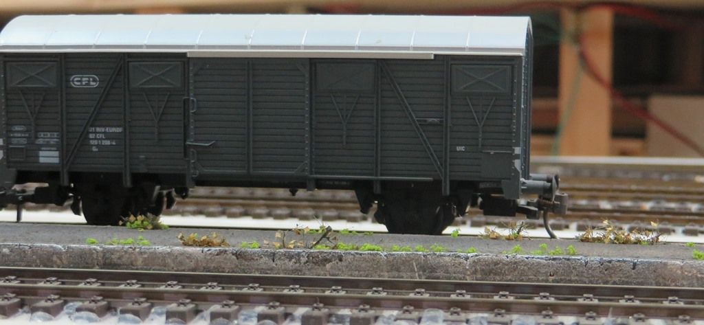

MessaggioInviato: venerdì 24 ottobre 2014, 14:12
Messaggi: 569
Località: Brescia

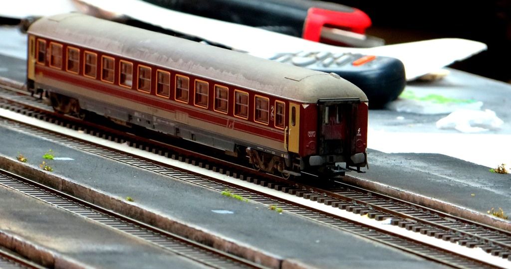

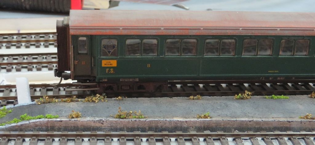

Ciao Giuseppe, una premessa: non ho un plastico, non ho una vetrinetta, ho due bimbi femmina e maschio da me soprannominati i piccoli demolitori (al piccolo ho regalato un treno giocattolo tipo tomas che è durato si e no qualche ora poi ho dovuto metter mano a saldatore e viti per ripararlo e blindarlo da aperture non accidentali) sudo al solo pensiero di vederli casualmente a contatto con qualche mio rotabile....... :( quindi capisci che non ho esperienze da palticista per farti critiche costruttive però simpaticamente ti devo rompere su una cosa: ok tutto il plastico ossia vegetazione marciapiedi (anche se a me piacerebbero più chiari) rocce ecc., fantastico l'invecchiamento del tetto carrozze (mi dici come l'hai fatto?) Però quella carrozza letto rossa non lasciargli i respingenti grigi anche se poi l'accoppierai con altre!! scusa per l'osservazione poco costuttiva ma i maestri devono subire....
grazie per le tue continue foto di stato avanzamento lavori (scusa io sono italiano e non mi piace usare termini anglosassoni tipo Work in Progress) come in autostrada: "man at work" perchè poi perdo l'orizzonte e uscendo potrei pensare di essere veramente in inghilterra quindi andare contromano.....
prometto di non intervenire più
complimenti
MessaggioInviato: venerdì 24 ottobre 2014, 14:18
Messaggi: 569
Località: Brescia
:lol: sorry is not "cuccetta" but one "x" (il logo fumatori mi ha ingannato)
MessaggioInviato: venerdì 24 ottobre 2014, 14:57
Messaggi: 1618
Quella X è lì solo per testare l'altezza dei marciapiedi. Risale agli anni novanta, compresa la sporcatura che adesso non ricordo più come ho realizzato, certamente a pennello in quanto non avevo l'aerografo allora :D Gironzolava sul vecchio plastico semi-giocattolo trainata dal Caimano Lima con motore a 5 poli allora all'avanguardia :lol: Ad oggi ancora nessun rotabile di nuova produzione è stato invecchiato.

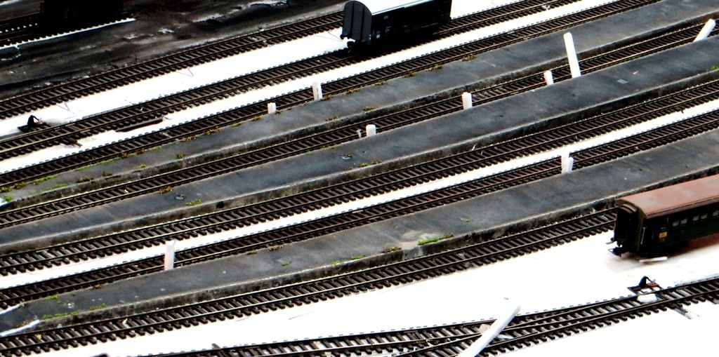

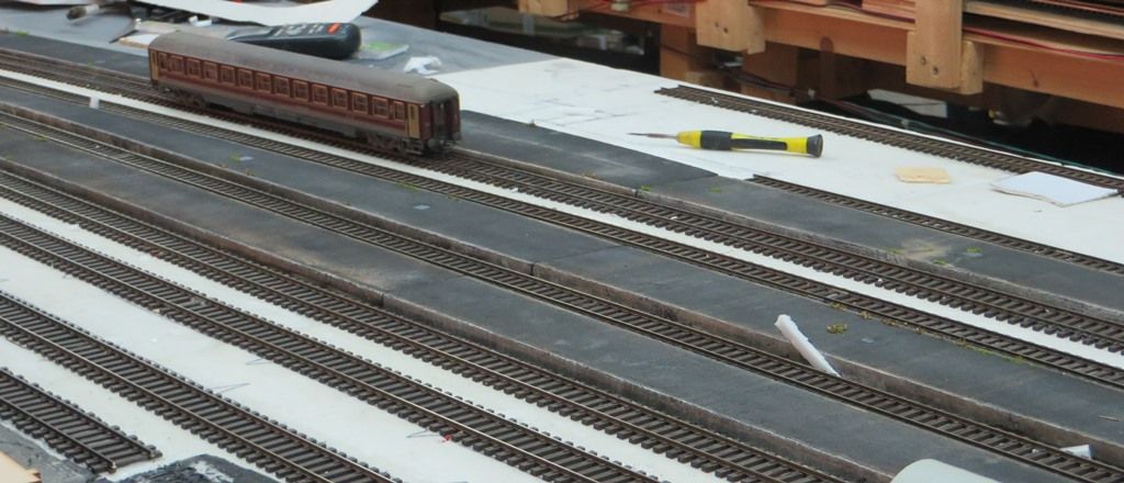

MessaggioInviato: venerdì 24 ottobre 2014, 16:30
Messaggi: 1618

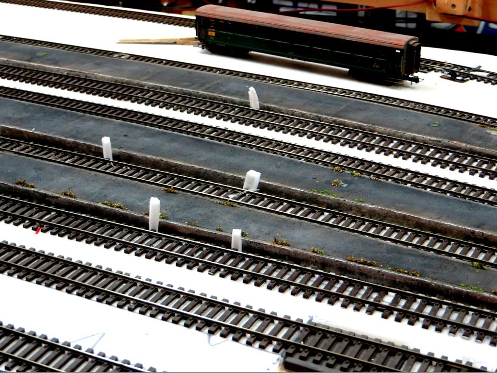

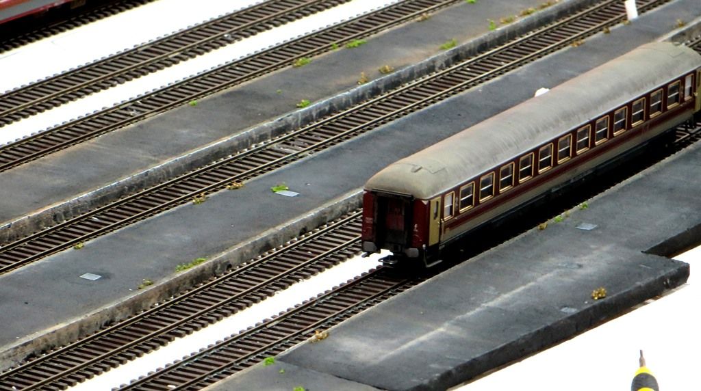

Senza tediarvi ancora con sti marciapiedi, ormai mi sento un uomo da marciapiede....(giusto per citare il bellissimo film) credo che questi ultimi scatti sotto una luce credo migliore si avvicinano maggiormente all'aspetto dal vero.
Giuseppe
MessaggioInviato: venerdì 24 ottobre 2014, 16:43
Messaggi: 1996
Località: ponte santa venere
a me piacciono tantissimo!!!
di sicuro fotografati in fase di realizzazione, con macro sparato a cannone e decontestualizzati potrebbero apparire un pò particolari
ma inseriti nel giusto contesto e cioè tra dei binari, sono davvero super!!!!
sono sicuro che quando sarà completato il tutto avranno una resa notevole!!!!
l'unica cosa che farei è quella di intervenire sul passo delle traversine
almeno sui binari che non sono di transito! :wink:
MessaggioInviato: venerdì 24 ottobre 2014, 16:48
Messaggi: 1618
Grazie Best.
Non sai quanto hai ragione sulle traversine e quanto mi pento di averle già incollate!!!!!!!!!!
MessaggioInviato: venerdì 24 ottobre 2014, 16:57
Messaggi: 1996
comunque con una massicciata fatta bene potrai mascherarle un po!
poi mi devi spiegare bene come fai l'asfalto! avrei un po di superfici da asfaltare!!! ahahahahahah

Nome: Emilio Totaro
Messaggi: 3090
Pescara Centrale 1987, i tuoi marciapiedi!!!!!!!

Michele, ho previsto la massicciata molto chiara in quest'area del plastico, grigio chiarissimo per i binari meno utilizzati e grigio più scuro per il binario di transito ma farò delle prove e mi aiuterete nella scelta ;)
I marciapiedi al momento restano di questa tinta, poi valuterò quanto e se schiarire un po' e ragionerò sul togliere o meno le erbacce.
