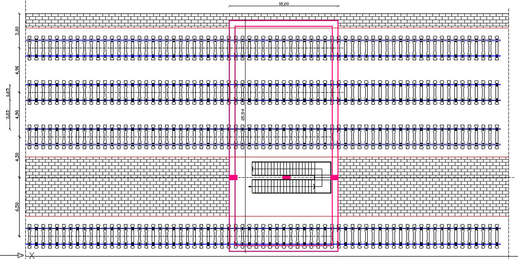

In effetti l'originale è come dice san_tino, così:
Ma i binari sono di ostacolo.
Si potrebbe, al limite, sistemare delle colonne in posizione centrale, allargando l'intervia tra il 2° ed il 3° binario, come in questo caso:
Se però fosse ipotizzabile anche senza nulla sarebbe meglio. (ultimo post pagina precedente)

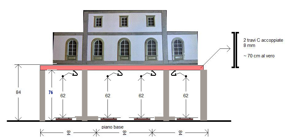

Marcello (PT) ha scritto:
Queste sono le misure effettive in H0, in totale la luce sarebbe di circa 21,5 metri. E' immaginabile qualcosa del genere senza colonne intermedie, anche per il tempo in cui dovrebbe essere stata costruita, (primi del 900), e se fosse possibile che tipo di travi dovrebbero essere state usate?
Marcello restando nel campo prettamente teorico e modellistico per i ragionamenti fatti sopra la trave teorica sarebbe alta 86 cm (ovvero 1 cm in scala H0). Per l'epoca di costruzione prevista direi assolutamente travi a doppio T in acciaio (tipo IPE) meglio se ad ali larghe (tipo HE) anche l'ipotesi di due profili a C accostati da te ipotizzata potrebbe essere fattibile ma dovresti riprodurre i bulloni di accoppiamento almeno sulla prima trave in vista.
Nel caso di travi tipo IPE la base è pari alla metà dell'altezza
Nel caso di travi tipo HE la base è pari all'altezza
Resta cmq valido il concetto che l'intero impalcato di sostegno del fabbricato sarà composto da travi in acciaio accostate
Certo che la situazione sotto il fabbricato non è delle migliori staticamente parlando ...

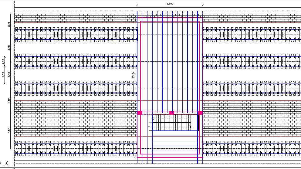

Marcello senza stravolgere il piano binari sottostante la soluzione migliore che mi viene in mente potrebbe essere questa
291175vista2.jpg [ 200.93 KiB | Osservato 8058 volte ]
praticamente
muro laterale/marciapiede/binario binario binario/marciapiede/binario/muro laterale
ovviamente la trave andra da muro a muro con solo una fila di pilastri come appoggio intermedio
Staticamente potrebbe avere senso ... che ne dici?
PS: scusa per l'orrenda modifica dell'immagine originale :oops: ma giusto per rendere l'idea :wink:

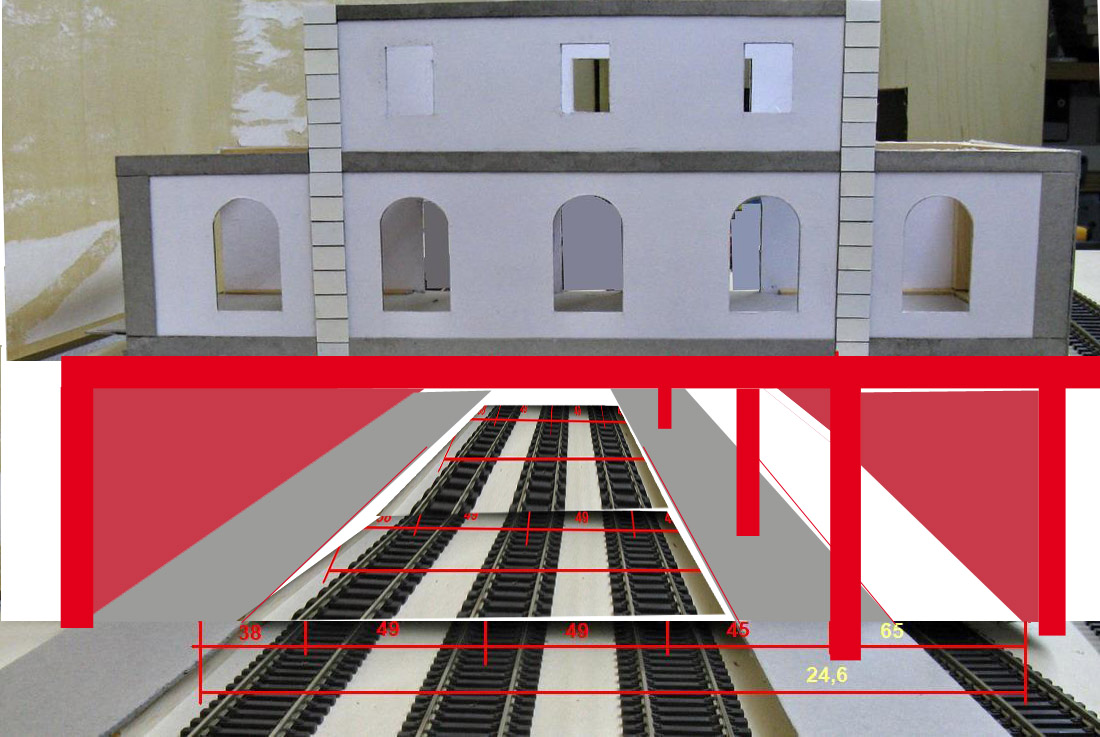

Un modo potrebbe essere questo:

 Oggetto del messaggio: Re: PLASTICO: Torma Porta Nuova.
MessaggioInviato: lunedì 14 agosto 2017, 14:55
Nome: Santino Toscano
Messaggi: 1983
Come si usa dire a Bolzano e dintorni ... "MINKIA ... la scala!!!!"
Fatte salve le licenze poetiche, statiche e funzionali che è possibile prendersi nella realizzazione di un plastico ferroviario ...un minimo di realismo lo si deve rispettare
Allora facendo quattro conti avremmo
piano marciapiede mm 78x87= 6786 mm (dislivello)
assumendo come alzata gradino 17 cm (170 mm) avremmo
6786/170= 40 gradini
ora tenuto conto di almeno 30cm per ogni pedata gradino avremmo un estensione della scala, ipotizzando un unica rampa di
40x30= 1200 cm = 12 mt
a cui se aggiungiamo almeno due ripiano di riposo da 120/150 cm avremmo 15 mt di estensione della rampa ... No Buono
Ti servira una scala a due rampe ...il che vuol dire almeno 250cm (reali) di larghezza ovvero (2,87 in scala H0). e questo sarebbe il meno ma quanto è largo il marciapiede?

MessaggioInviato: lunedì 14 agosto 2017, 21:16
Messaggi: 1983
Ho corretto lo schema spostando la scala in maniera tale che le travi in ferro si appoggino sulla trave di collegamento dei pilastri che come nella realta potrebbe essere in cemento armato. Oltre tale trave c'e il vuoto scala, oltre il vuoto scala si modifica l'orientamento dell'impalcato delle travi in acciaio che poggeranno sulle travi lunghe non avendo la possibilità di inserire altri pilastri
YAFSS_069_v1.jpg [ 243.62 KiB | Osservato 7944 volte ]
Nello schema ho riportato:
- l'intelaiatura delle travi in acciaio (in blu)
- pilastri e trave in c.a trasversale (in magenta)
la distanza tra la scala e il bordo del marciapiede è di un 1 cm in scala H0 ovvero 87 cm in scala reale ... bastano?

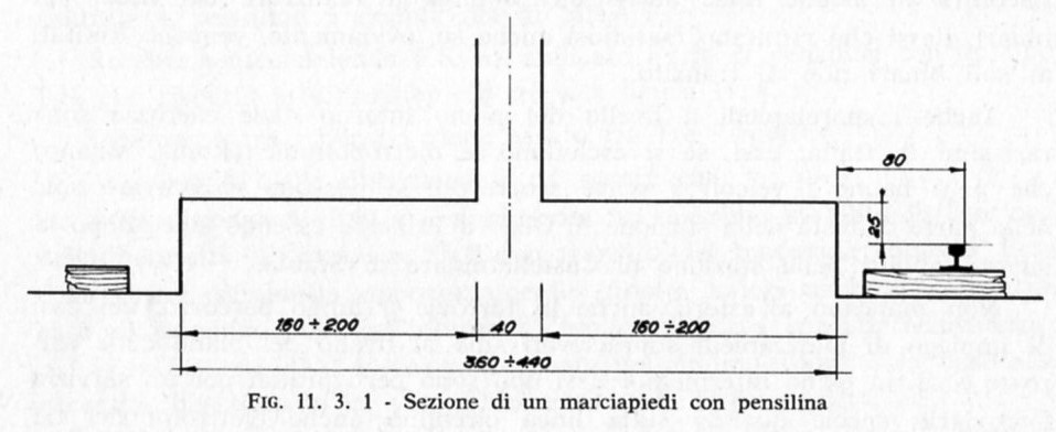

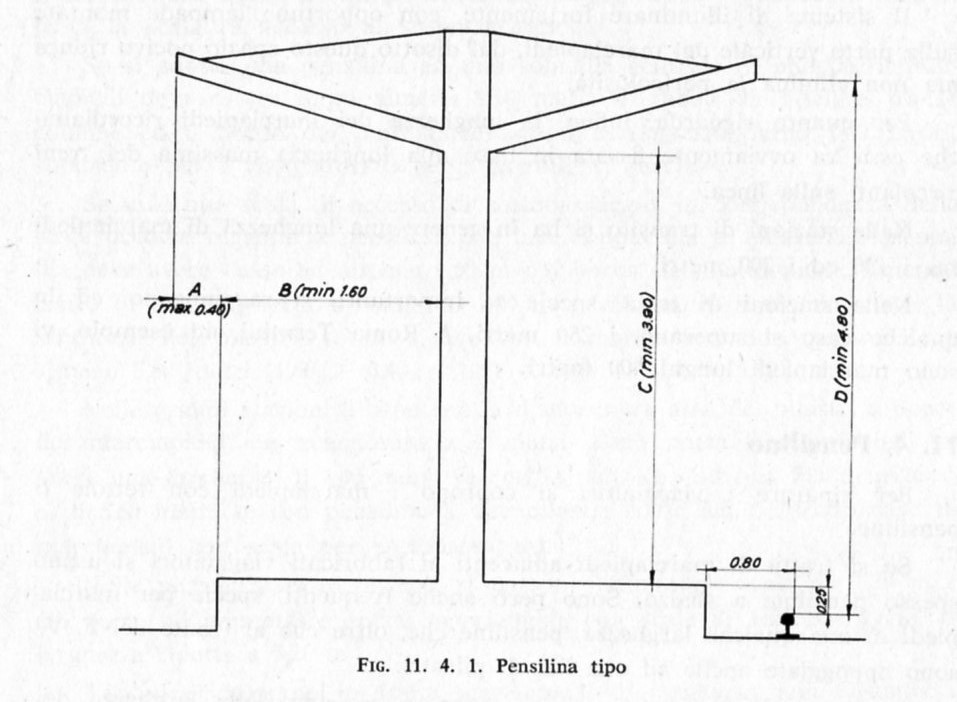

MessaggioInviato: martedì 15 agosto 2017, 17:42
Le norme FS per le pensiline e marciapiedi davano queste misure:
img044.jpg [ 70.21 KiB | Osservato 7851 volte ]
img045.jpg [ 104.66 KiB | Osservato 7851 volte ]
ovvio che deroghe erano sempre possibili.
