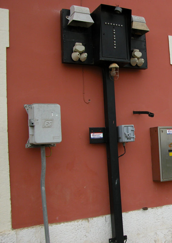

Voglio realizzare per il F.V. il pannello campanelle (non so come si chiama) e vorrei capire se negli anni '80 ne esisteva uno diverso da questo nella foto.
Può andar bene per quegli anni? Potete aiutarmi?

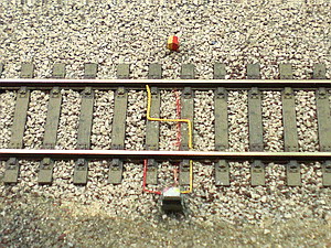

Avete presente i picchetti rosso-gialli che se non sbaglio, segnalano la presenza dei convogli, dove vanno messi?
Vorrei fare pure quelli.
Aspetto lumi.

Ciao Adriano, non so se tu per picchetti intendi quelli che segnalano i circuiti di binario, cioè quelli che ti allego in foto. Se sono quelli, servono a segnalare i circuti di binario e io non sono esperto a riguardo, ma occorre vedere se sono compatibili con la tua ambientazione. Ovvero se sono compatibili all'epoca (e questo penso di si) e con il sistema di gestione che supponi abbia la tua stazione (mi sembra che hai realizzato una cabina ACEI o qualcosa di simile) quindi occorre vedere se il tutto è compatibile. Sicuramente utenti più ferrati sapranno dirti se sono compatibili e se si dove posizionarli.

Esatto mi riferivo a quelli.
Come dici tu bisogna svelare questi dubbi e spero che ci siano utenti più informati di noi.

Per le campanelle, a parte il quadretto "Enel" con logo moderno, quello della foto va benissimo!
Ciao!

No Adriano, il “pannello campanelle” che tu hai postato nella foto non va bene per la tua stazione .
Infatti tu hai riprodotto la tipica cabina dell’ufficio movimento con il banco ACE e gli istrumenti di blocco rossi che erano presenti nelle stazioni con dirigenza locale mentre il pannello nero con le campanelle è più moderno ed è presente solo negli impianti in telecomando.
Io ti consiglio di aggiungere le campanelle ai due lati della cabina come tipicamente avveniva in questo tipo di stazioni.
Per quanto riguarda i picchetti rossi/gialli relativi ai circuiti di binario, puoi tranquillamente inserirli in quanto sono coerenti con il tuo tipo di impianto, facendo però attenzione a posizionare il lato in rosso dalla parte della rotaia isolata e il lato giallo da quella alimentata.

Ops! :oops: Mario ha ragione, ho confuso il tuo, Adriano, con quello fatto a Campolieto e quello presente a Fabriano.

Quindi devo mettere le campanelle accanto alla cabina.
Scusate però come sono fatte, qualcuno ha delle foto?
Adriano
 Oggetto del messaggio: Re: Moduli "IBLEA MARINA". Quasi Finito!
MessaggioInviato: martedì 3 aprile 2012, 20:43
Messaggi: 2195
Ciao!

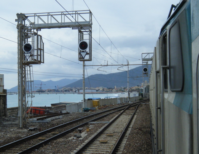

Le campanelle sono analoghe a quelle montate sul pannello ma venivano montate generalmente sulla parete del FV ai due lati della cabina dell'ufficio movimento in modo tale che anche acusticamente si potesse percepire da che lato "sopraggiungesse il treno" (in realtà la campanella non è azionata dal treno ma dalla disposizione a via libera del segnale di protezione della stazione). Se trovo qualche foto esemplificativa la pubblico!
I picchetti gialli e rossi sono posti in corrispondeza delle giunte isolanti che delimitano i circuiti di binario di stazione, generalmente li si trova quindi in corrispondenza dei segnali e facilmente anche a valle delle "marmotte".
L'unica foto che al momento ho trovato al riguardo è questa...
pietra_ligure.JPG [ 132.81 KiB | Osservato 4615 volte ]
Come vedi i picchetti sono poco a valle del segnale.
