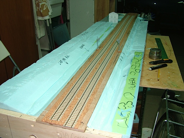

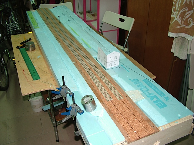

I lavori al nuovo modulo procedono (lentamente :? ) e dopo aver piazzato la striscia di legno che sosterrà il piano della massicciata ho incollato i pannelli di styrodur per comporre il terreno.
Un paio di foto:
noname-8.jpeg [ 150.26 KiB | Osservato 8553 volte ]
noname-9.jpeg [ 142.4 KiB | Osservato 8553 volte ]

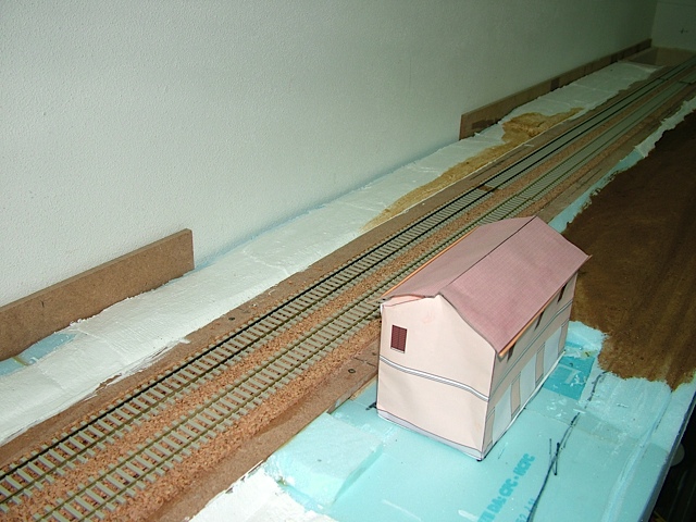

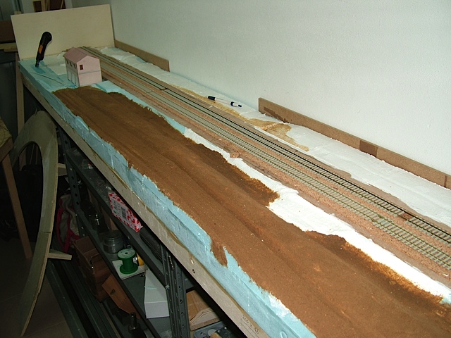

Piccoli passi avanti: ho modellato il terreno e steso la garza gessata.
Poi ho spalmato la prima miscela di terra (vera) e vinavil e incollato un binario..........
Non è che si veda un gran che :wink: ma allego comunque due foto:
noname-17.jpeg [ 140.3 KiB | Osservato 8361 volte ]
noname-18.jpeg [ 144.27 KiB | Osservato 8361 volte ]

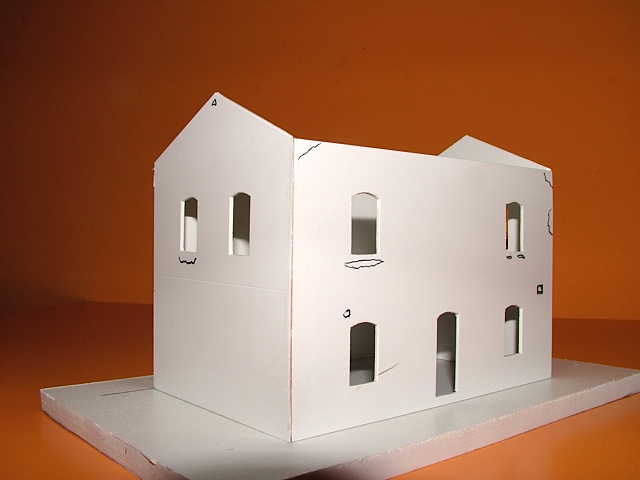

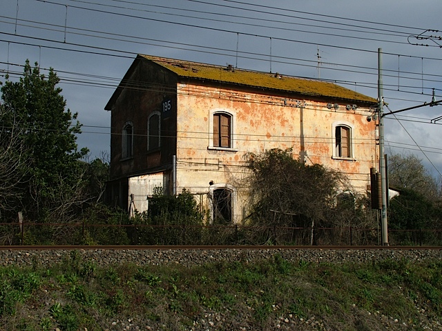

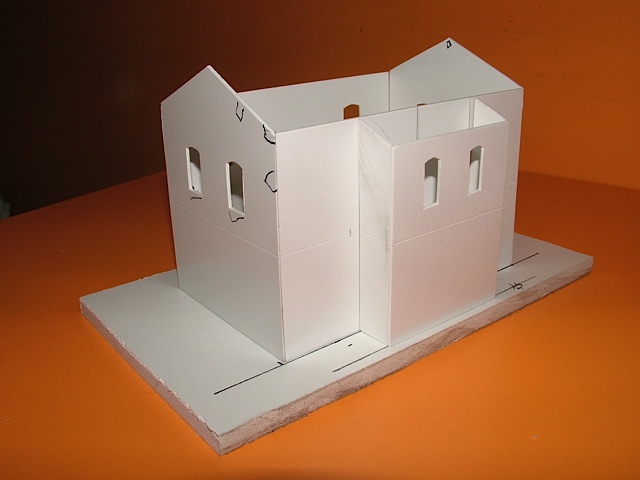

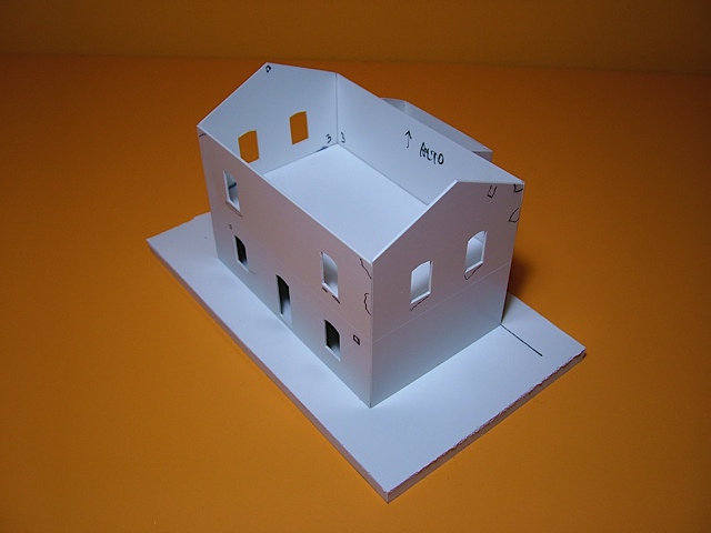

Complice un po' d'influenza e mal di gola sono stato esonerato dall'andare al mare con la famiglia :D così ho sfruttato questa mattinata iniziando a costruire il casello dedicato al nuovo modulo.
Ho inserito la foto dal vero......e di quello che sto facendo:
noname-22.jpeg [ 192.31 KiB | Osservato 7944 volte ]
noname-21.jpeg [ 75.32 KiB | Osservato 8034 volte ]
noname-20.jpeg [ 74.47 KiB | Osservato 8034 volte ]
noname-19.jpeg [ 76.7 KiB | Osservato 8034 volte ]
