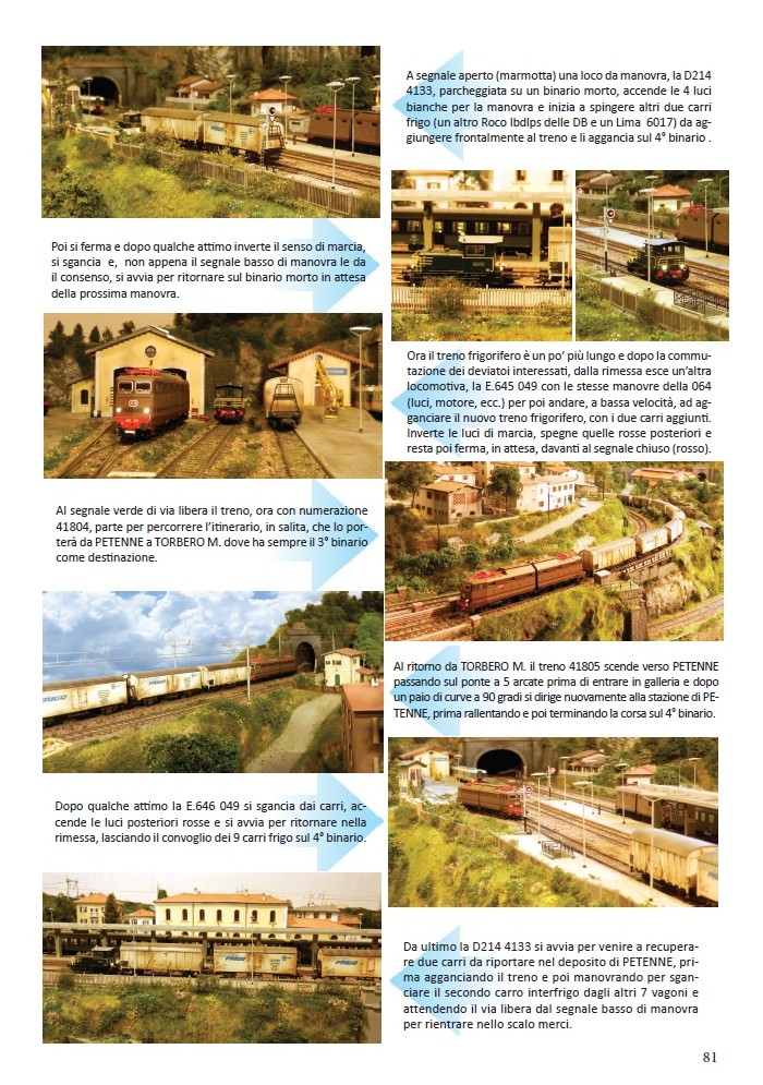

Stefano,
il mio plastico è gestito con il calcolatore e i sensori di assorbimento servono a far sapere al gestore dove sono i rotabili e come si muovono.
Nel video del link (dal sinottico rappresentato su uno dei monitors) vedi il treno trainato dall'E.646, posizionato sul secondo binario della stazione nascosta, che prenota le due tratte davanti e parte per l'itinerario pianificato. Quando il treno lascia il secondo binario della stazione nascosta, si vede che la tratta diventa bianca indicando che il binario è libero.
Man mano che il treno percorre le varie tratte (blocchi) sul sinottico si vede dov'è il convoglio e dove è diretto.
I blocchi occupati, analoghi a quelli rilevato dai c.d.b., vengono evidenziati (sul mio monitor) in rosa.

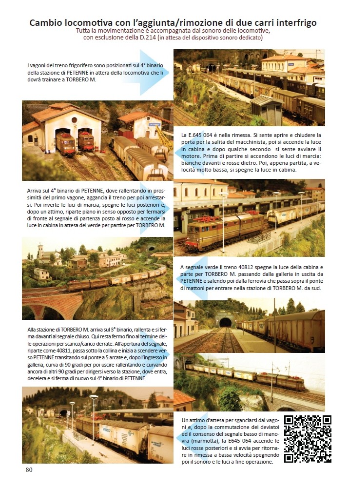

Stefano, ma non è che dev'esserci per forza una stazione nascosta.
Ad esempio: da un treno merci io sgancio la loco che va poi in rimessa, aggiungo un paio di carri tramite un'altra loco da manovra e aggancio una nuova locomotiva per il convoglio allungato tutto in automatico, inclusi gli aspetti dei segnali bassi di manovra e la commutazione dei deviatoi interessati (vedi le due pagine allegate ed il filmato tramite il QR).
Puoi gestire qualsiasi movimento con un software dedicato. Inoltre la potenza di calcolo di un Pc apre possibilità non raggiungibili con la semplice centrale, come ad esempio itinerari in sequenza o ad orario prestabilito.
2022-07-07_094556.jpg [ 266.21 KiB | Osservato 3755 volte ]
2022-07-07_094514.jpg [ 261.03 KiB | Osservato 3755 volte ]

Si, ma così tu ti sei divertito a configurare un SW che gioca lui coi tuoi trenini.
E ripete sempre le stesse manovre configurate/programmate.
Legittimo, ma la passione dei trenini diventa accessoria a quella della confogurazione di un SW e magari cablaggi elettrici.
Da appassionato di: ferrovie, treni e trenini, pur avendo vissuto (e pure anche ora) di automazione (quella vera non degli scenogtafici robot antropomorfi e consimili), nei trenini la lascio nel cassetto.

Etsero17, gran bel plastico che mi sembra piuttosto articolato e complesso, molto di più del mio.
Sono anche d’accordo con il pensiero di Marco_58. Io non voglio realizzare un plastico da esposizione in cui è il PC a giocare x me.
Ovviamente senza nulla togliere al lavoro di programmazione che hai realizzato!

Ma non è assolutamente come dici tu.
Il software non gioca con niente; esegue quello che viene impostato.
Poi la manovra illustrata è un esempio. Se ne possono fare a decine, tutte diverse, che vanno in esecuzione a tempo, oppure condizionate a qualsiasi elemento che si desidera mettere in gioco. Ad esempio se sul binario x c’è la loco y allora esegui questo itinerario, altrimenti passa all'operazione successiva. E così via.
E in contemporanea ci sono altri convogli che si muovono sul plastico.
La mia passione non è “dei trenini”, ma per un plastico ferroviario funzionante e più realistico possibile, anche nel funzionamento. E qui, per fortuna, il digitale ci sta dando una mano (anche se, per il mercato italiano, alcuni produttori continuano imperterriti a installare interfacce tipo 21MTC invece che PluX22).
L’automazione vera non è quella che va bene a te, ma quella che fa funzionare tutto e bene.
E già da ora, ma sempre di più in futuro, sarà via software (ovviamente con i calcolatori).
E non si torna indietro, il mondo va avanti.

Non serve una grossa conoscenza di programmazione: il sw ha già una serie di impostazioni da usare a seconda di quello che si vuole fare. Ma il controllo con il sw è decisamente un livello superiore a tutte le altre modalità.
La conoscenza del digitale serve invece per predisporre i rotabili per il funzionamento voluto. Le mie locomotive (quasi tutte sonore) hanno le luci rosse separate, il terzo faro (dove presente) e le luci in cabina controllabili separatamente, le carrozze tutte con strips luci provviste di decoders, ecc. ecc.
