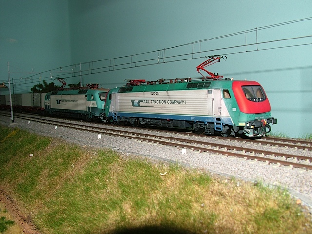

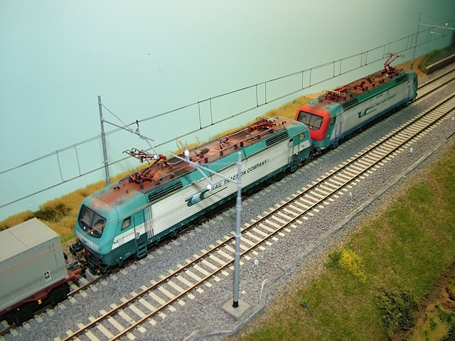

Oggi c'è stata un'altra presenza anomala sul plastico della maremma: una doppia di EU 43 al traino di un convoglio merci :wink:
Le loco sono state sporcate dal mitico martingius su mie specifiche e devo dire che il risultato mi ha molto soddisfatto!

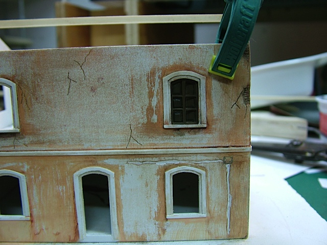

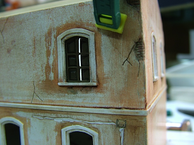

Il "nuovo" casello sta prendendo forma e sto facendo delle prove per la colorazione e invecchiatura.
Inoltre sto facendo gli infissi con i relativi "scuri".

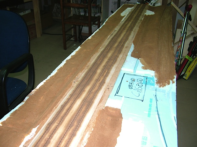

Nel frattempo domenica sera ho proseguito la costruzione del nuovo modulo procedendo ad "arrugginire" le rotaie.
Questa volta ho usato il colore Puravest ruggine rotaie 1 opaco dato ad aerografo e per mascherare le traversine ho usato nastro di carta da carrozzieri: a prima vista mi sembrava un po' chiaro ma una volta dato rende molto bene l'effetto ruggine delle rotaie.
Sicuramente sarà più facile sporcarlo ulteriormente se necessario!
Allego una foto che però (causa mia inesperienza fotografica) non rende al meglio i colori reali
